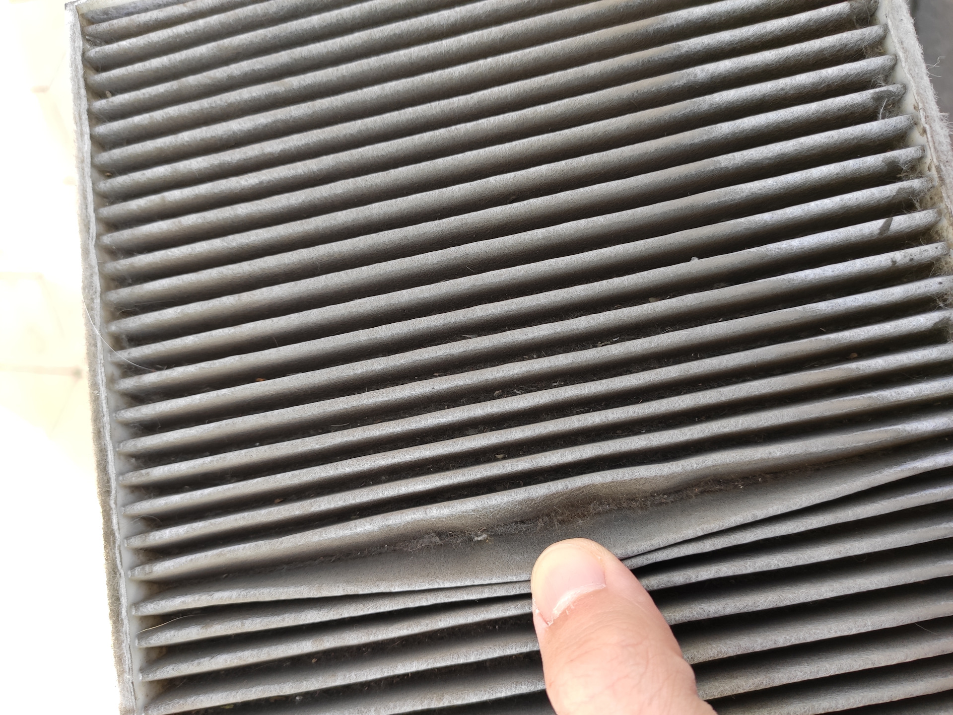

Стала заметна пониженная эффективность работы кондиционера, решил сразу заехать заправить… Нашел заправку всего за 1650 руб.
Заодно поменял салонный фильтр. На этот раз управился за 10 минут :)
До этого стоял Kortex, по ощущениям он явно качественнее сделан, чем эта Sakura.

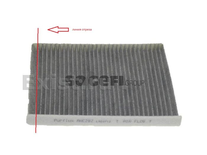

если не бояться канцелярского ножа или ножниц можно резко расширить ассортимент фильтров для салона: отрезав 0,5 сантиметра гармошки(занимает не более 10 сек, если не считать времени на поиски инструмента :))
вот номера для подбора: K1251A — это FILTRON и LAO463 -это Knecht/Mahle серия caremetrix

А наполнитель не сыпится?
нет
по крайней мере с фильтроном, Кнехтом и Манном — они уже были подопытным, все остальные размеры идентичны — ни каких зазоров нет и делается очень просто
да и качество того же польского фильтрона(принадлежит Манну, если кто то не знает) — гораздо выше Китайских и Российских фильтров
