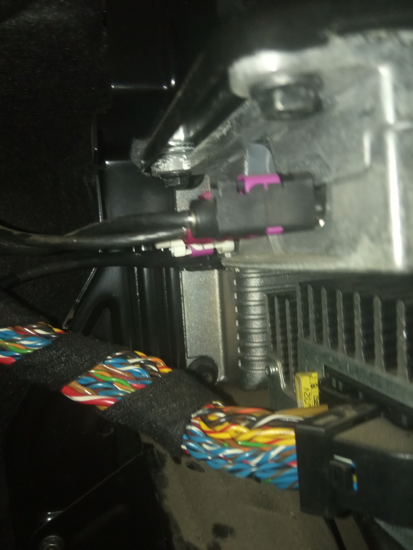

Разобрал фишку запиновал в фишки MULF согласно схеме, мне понадобились только 2 провода.
Провод временно собрал с говна и веток согласно схемы ниже. В дальнейшем будет установлен USB хаб + штекер из китая уже в пути.
Дальше полез за боковую накладку заднего дивана, там MOST хаб висит, от неиспользуемой фишки оптика была закольцована в коробочке верхней, теперь надо закинуть ее в существующее кольцо оптическое, с правой стороны нижний контакт переставил на одно отверстие ниже а незадействованный поставил на его место, второй незадействованный конец вставил напротив переставленного вниз. Звучит запутанно но дажеи не знаю как лучше объяснить, все интуитивно понятно когда сами залезите.

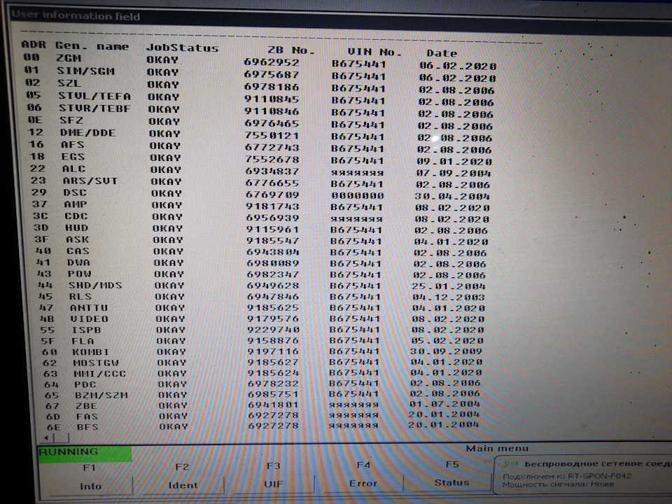

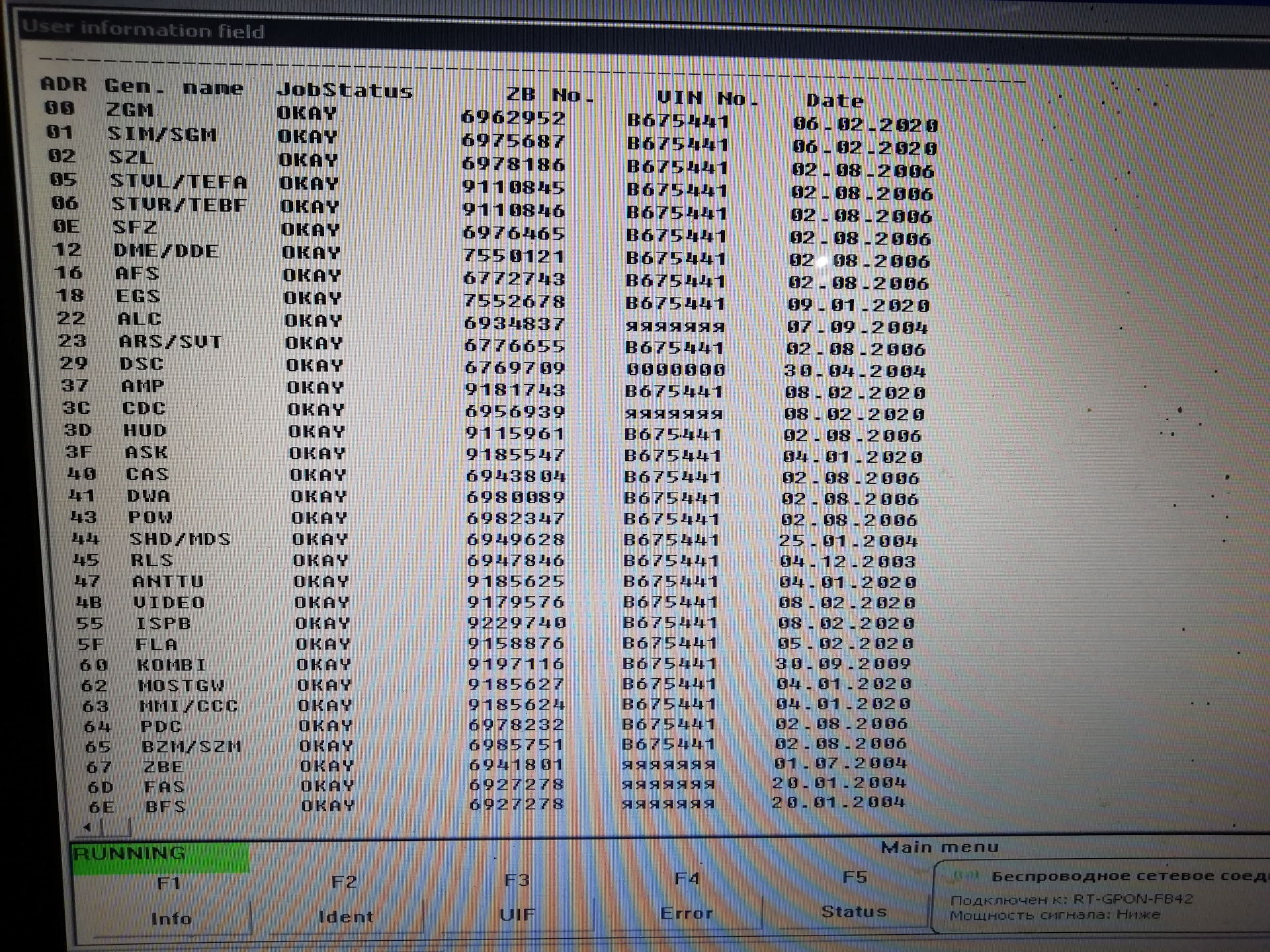

Вот к примеру, сейчас. Удалён из fa cas 644 подготовка под телефон. И он видит мульф2 хай только при вызове блока ошибка. А так все работает. И блютуз и флешка. Но для себя я знаю что просто обманул её. А хочется по уму
Хоспади, как все сложно .Да не ищет он твой блок старый, нет его, все забей. Адресация влияет на объмен пакетами между блоками на разных диагностических шинамх, ссс и мулф на оптике висят им и так хорошо без сгм. Блютуз работает, юсб работает?Что не работает напиши. Ты можешь вообще и без изменения фа просто покодировать руками мулф и ссс и всеравно работать будет все.

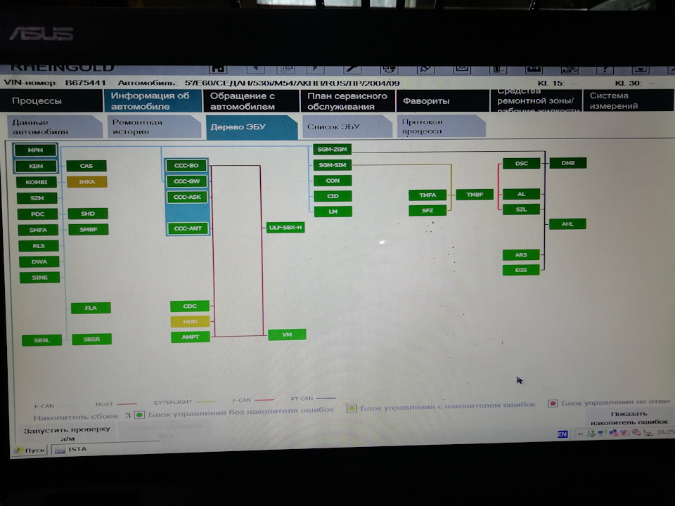

Работает все) просто я хотел чтоб как положено была прописана опция 644 во всех блоках. Если это сделать то горит красным мульф. Второй, который старый. Вычитал что можно поставить в паре тцу и мульф2 хай. Тут и родилась идея, заменить 644 на 633 и поставить тцу и в диагностике будут и тцу зелёный рабочий и мульф2 хай зелёный. И никаких красный блоков. Сейчас его нет красного блока TEL, потому что 644 удалена из блока CAS.но там ещё один неприятный момент был, самый главный. Блок cid тоже ошибка, сбой в работе cid из за переферийного оборудования. Так вот 644 удалена из cas пропал красный блок TEL, и закодировано cid тоже без учёта 644.и ошибка в cid не висит. И по факту получается там один fa там другой. Хочется чтоб везде был одинаковый. Вот и думаю 633 поставить и будет везде всем хорошо. Теоретически
Реингольд какой версии?у тебя не машина "помнит" старый блок а идет определение его из вина фастой, отключи фасту и опроси блоки с нормальным фа везде и увидишь свой зеленый sbx, не в машине проблема твоя а в софте .все ты сделал правильно и по уму, ну не было в твоем авто мулфа2 с рожденья поэтому реин и подкидывает такие костыли.Не заморачивайся. Можешь еще фокус провернуть, идентифицировать по вин, а потом опрос ошибок сделать 😉
да я с одной стороны понимаю что не нужно заморачиваться.а с другой ну очень хочется чтоб открывешь.а там зелена а не осений листопад блоков)))
