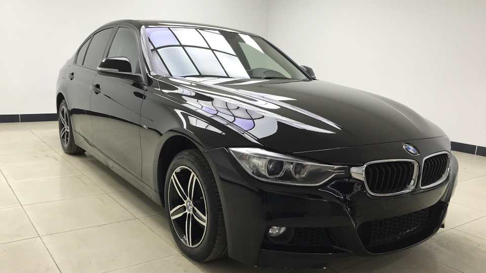

Временный пост. Кто знает что это за вой? Проявляется на холодную, потом с прогревом становится значительно тише.
Вой из двигателя
BMW 3 series 2013, двигатель дизельный 2.0 л, 184 л. с., задний привод, автоматическая коробка передач — видео
