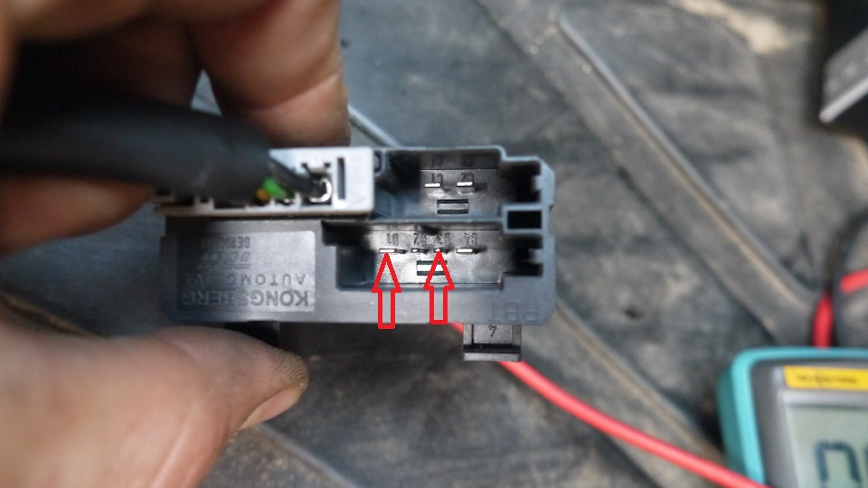

Первое, нам нужно убедиться, работает, ли само управление на обогрев.Скажу сразу-при перегорании предохранителя-индикаторы гореть не будут!Это важно!Бывают случаи перегорания самих ламп, поэтому проверяем наверняка.
Мультиметр включаем в режим измерения постоянного напряжения

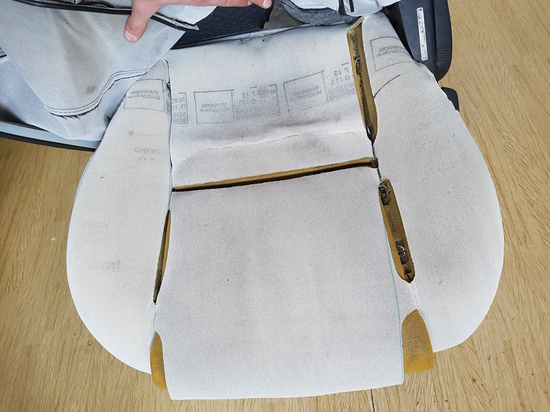

Причина прогара…
Если вы обратили внимание-прогар на обоих сидениях произошёл на крайних частях сидений, именно они нагружены больше.Люди садятся и вставая с сидения больше всего давят на наружний край.
А если вспомнить школьный курс физики-чем тоньше провод, тем больше он греется.Какой итог?правильно!Люди садясь своим мягким местом растягивают нить, от чего она надрывается и как только становится тоньше допустимой-перегревается, от чего рвётся и оставляет после себя кратер, буд-то об это место тушили бычки.

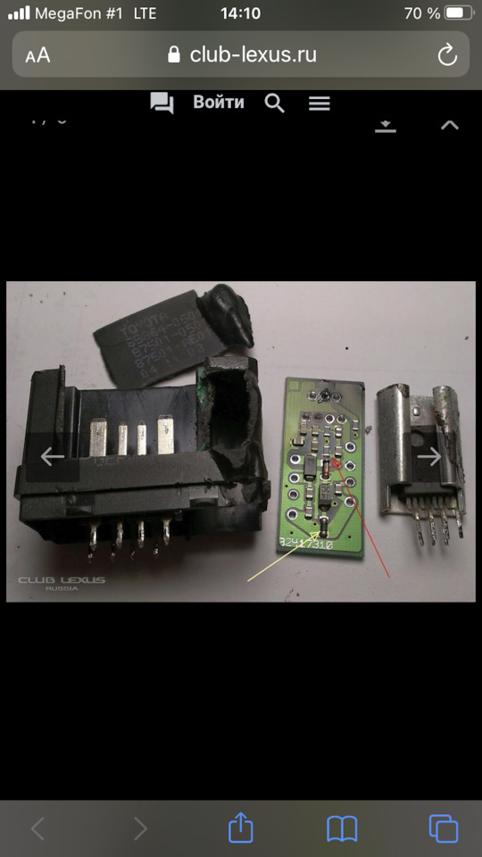

Привет. Сегодня уже был готов к разбору седла, но решил попробовать перекинуть подсидушечные релюхи ибо мультиметра не было, теперь водительский греет, а пассажирский нет
Какой вывод, реле ?
Получается так. Есть вариант восстановления, но у меня руки под это не заточены))
Выпаять микросхему с платы, впаять новую…затем выпаять 3 резистора и воткнуть 2 других
Есть точная инфа что делать?
club-lexus.ru/forum/viewt…s=0&postorder=asc#3649277
Вот эта ссыль попалась в комментариях одного БЖ
в принципе ничего сложного нет.Микруху только нужно.

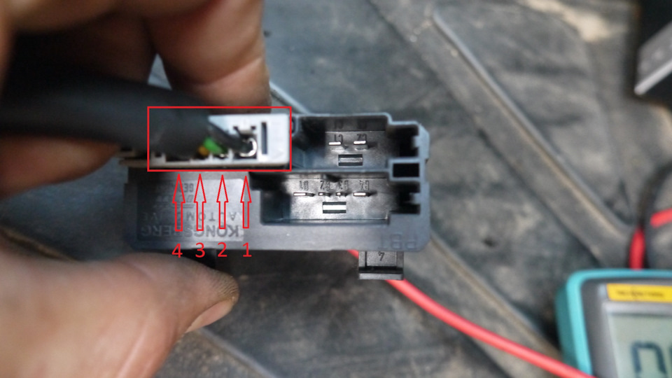

Привет, Виталий!
Ты эти контакты прозванивал?
Привет да. Именно их. При выключенном подогреве на них 0 вольт, при включённом 11 с лишним
Так неправильно.
1 и 4 — нагреватель, 2 и 3 — термодатчик.
