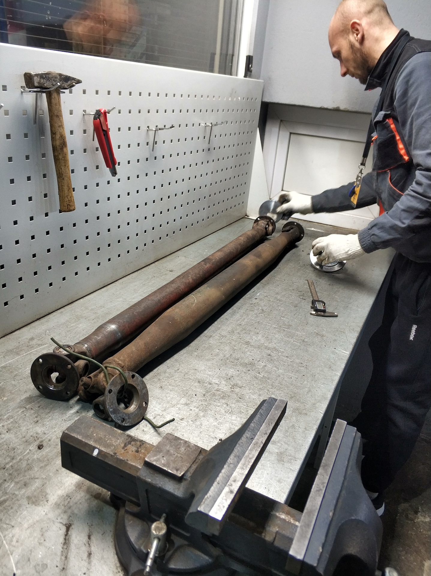

Следом за подушками КПП, в поисках вибрации был демонтирован и отдан в проверку карданный вал. Так же выявленноюа сильная вибрация колёсных дисков 8ки, даже не знаю кто бы мог исправить эти диски, но с этим позже).

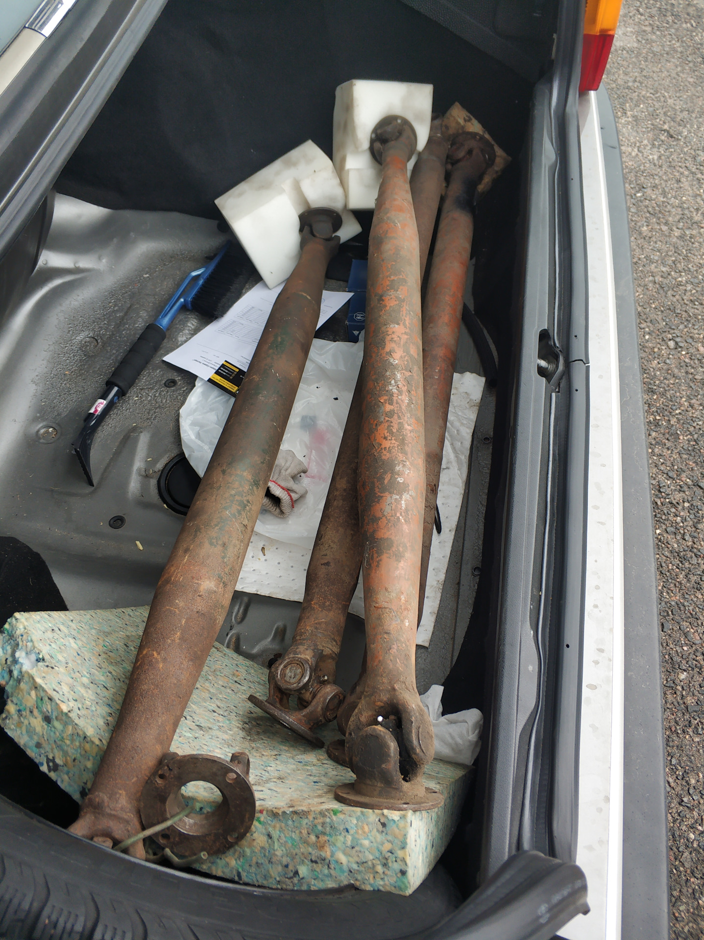

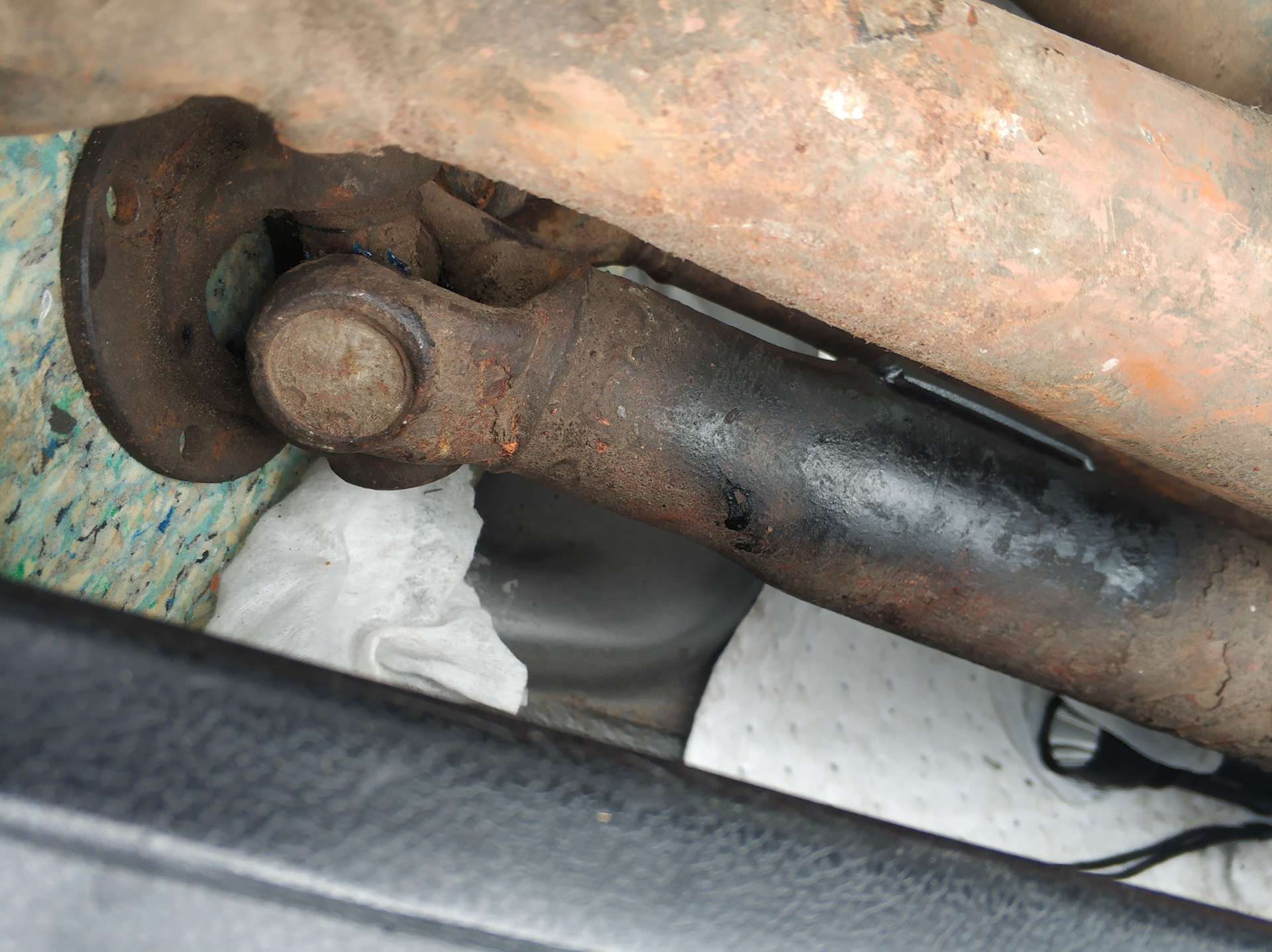

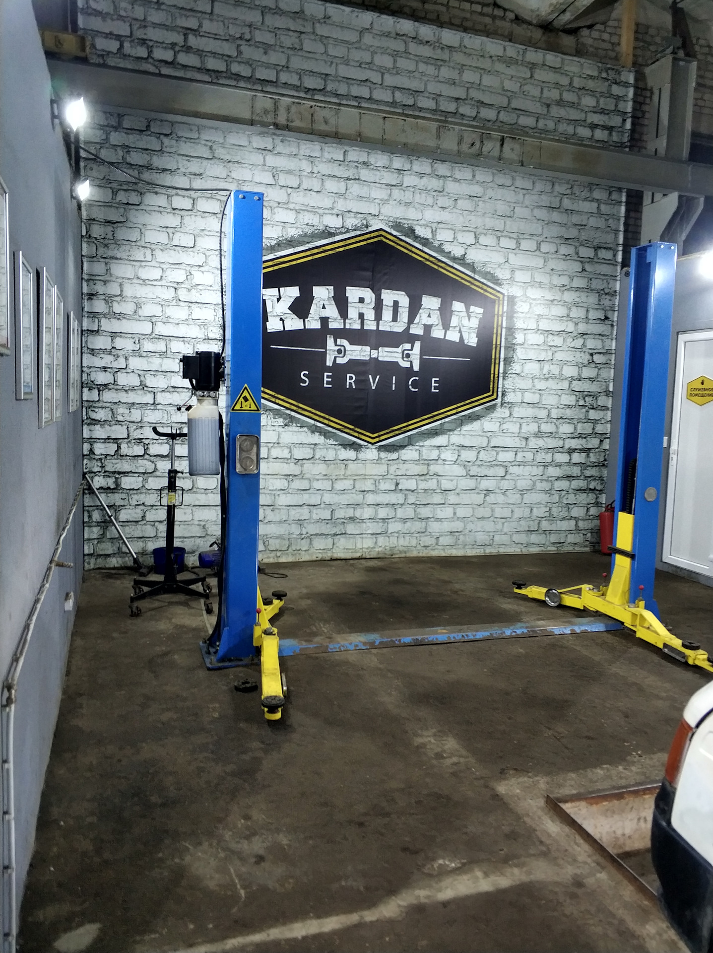

Обратился в Кардан-сервис. Проверили биение и отзвонились, диагноз — "Банан". Биение в центре около 2мм. Исправить не смогли, посему была совершена поездка в закрома, откуда. Вот привезено ещё 3 кардана разных конструкций. Дело в том что были карданы с запаянными крестовинами (замена креставин в которых на сегодняшний день это проблема), и пара со стопорной системой. В итоге из двух собрали один, причем на родных крестовинах! Представьте — возраст креставин и качество исполнения — итог они вполне работоспособны на сегодняшний день! Прошприцевали, отбаллансировали… Итого 30$.
