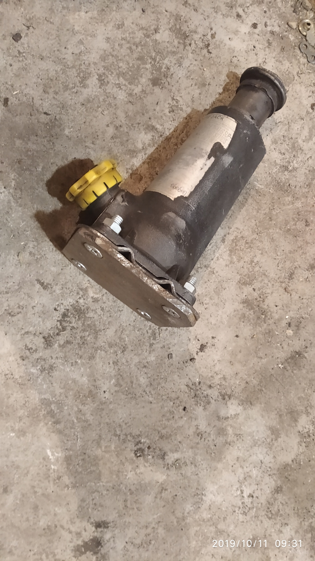

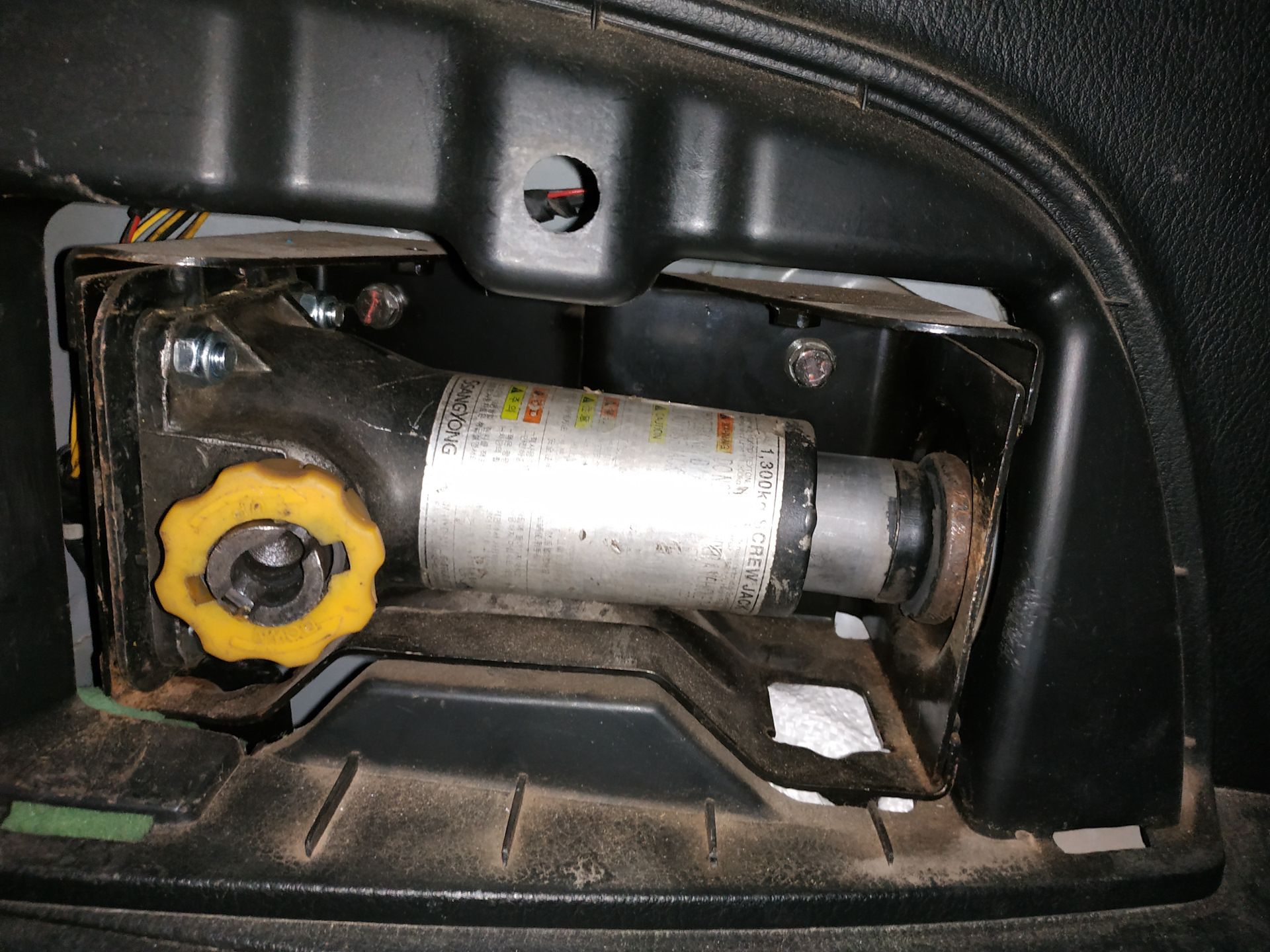

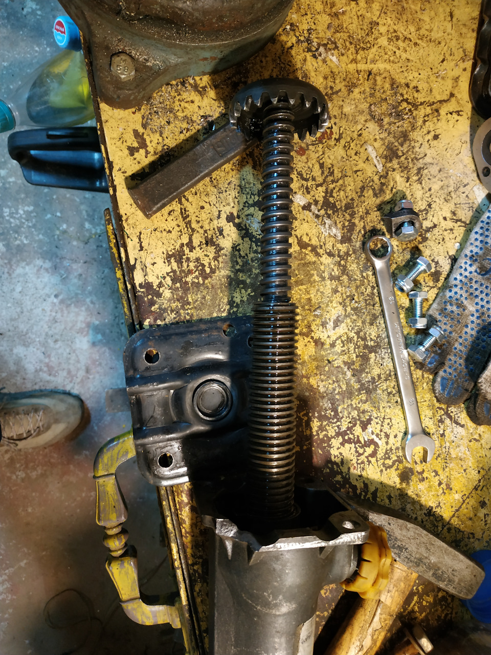

Пока они шипуют, решил разобрать штатный домкрат. Что то он меня а самую трудную минуту почти подвёл. Это когда машину поднимал, когда колесо отвалилось. Крутился туго и вроде проскакивал иногда. Давно уже хотел им заняться.

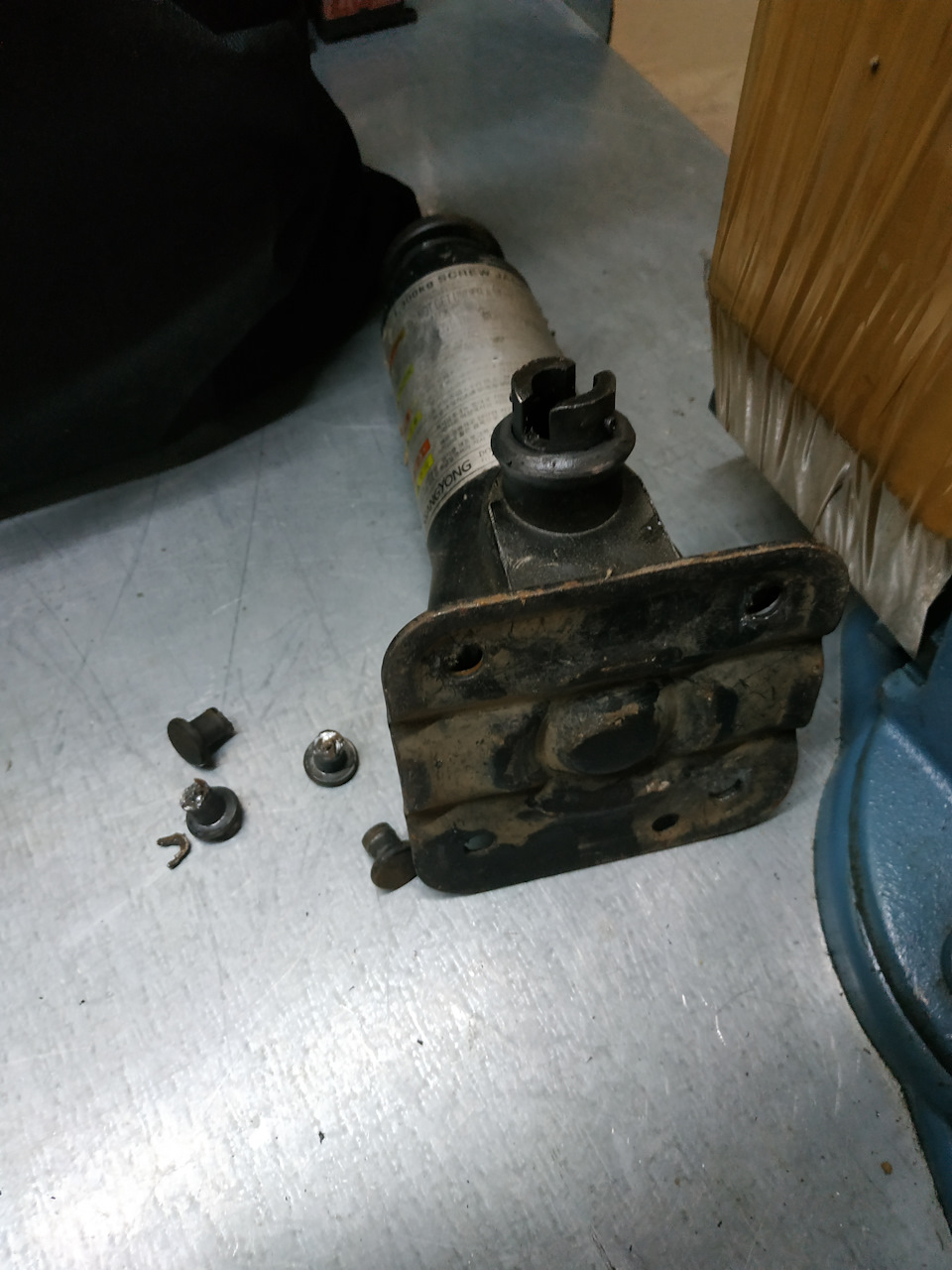

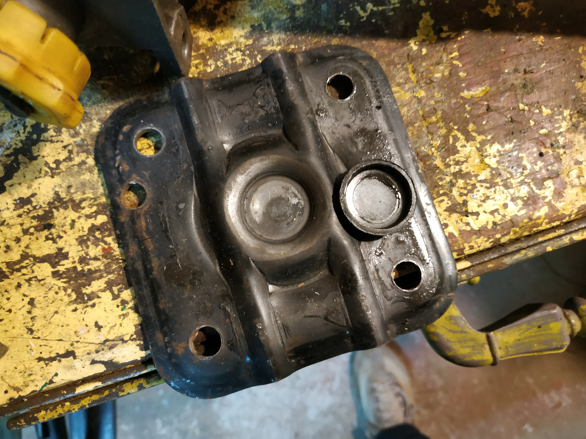

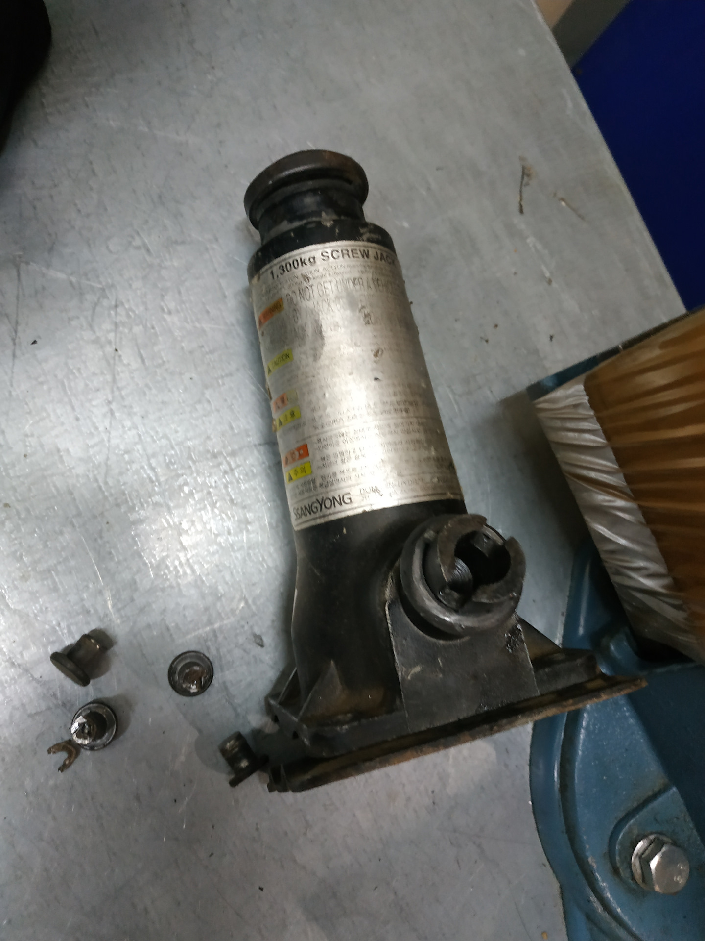

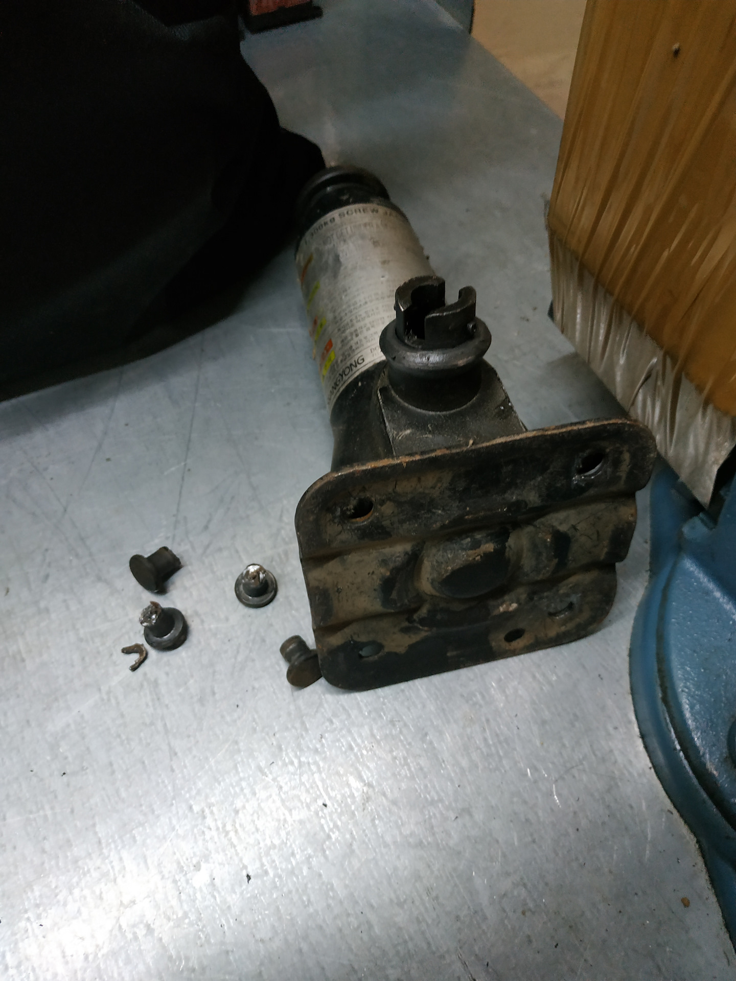

И так, сбил штатные заклёпки, снял пятку.

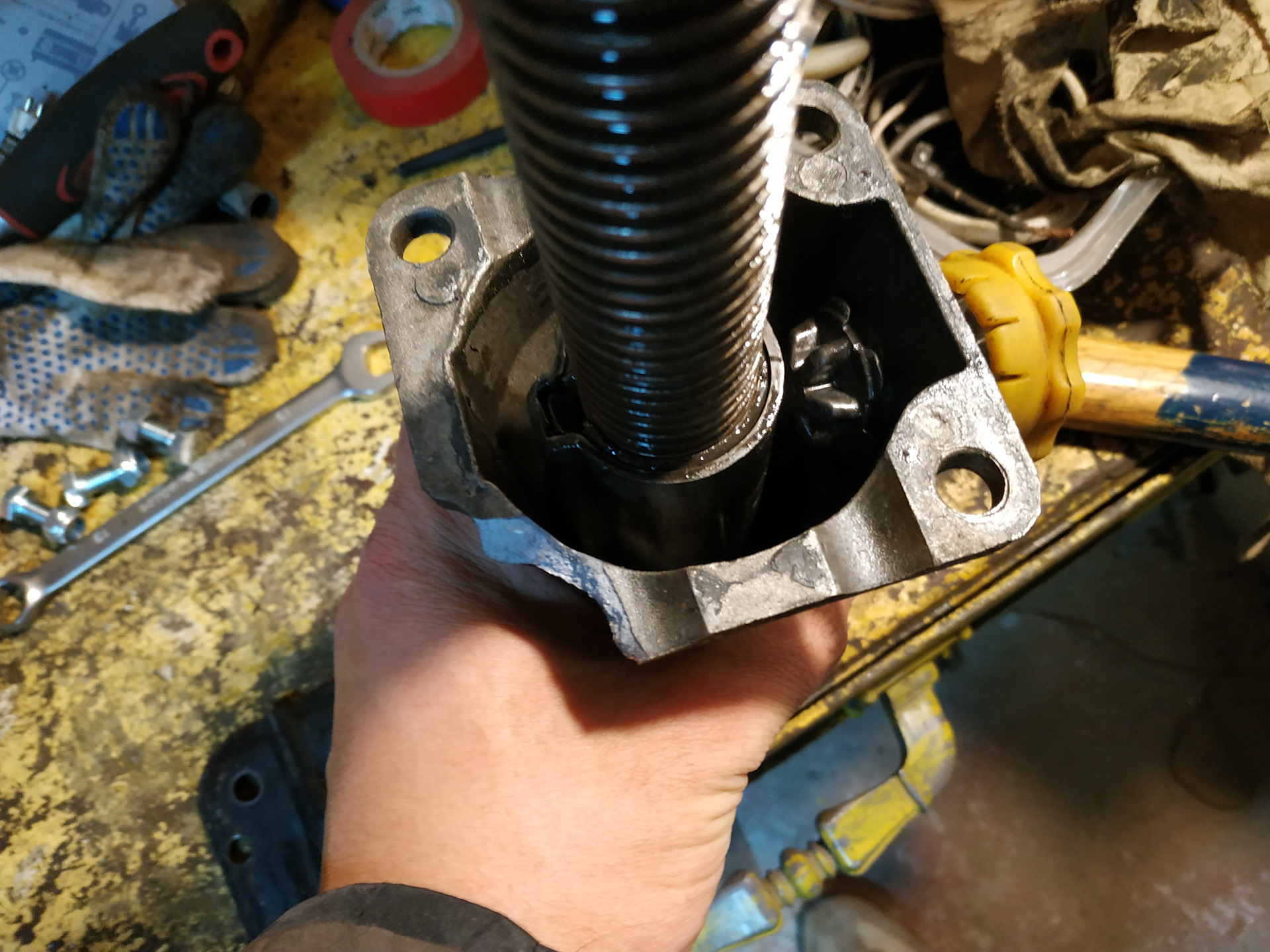

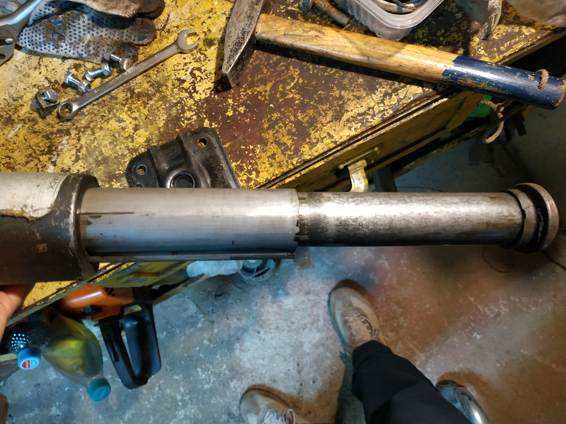

И… и все нормально там. Ну смазка старая, да. Все крутится.

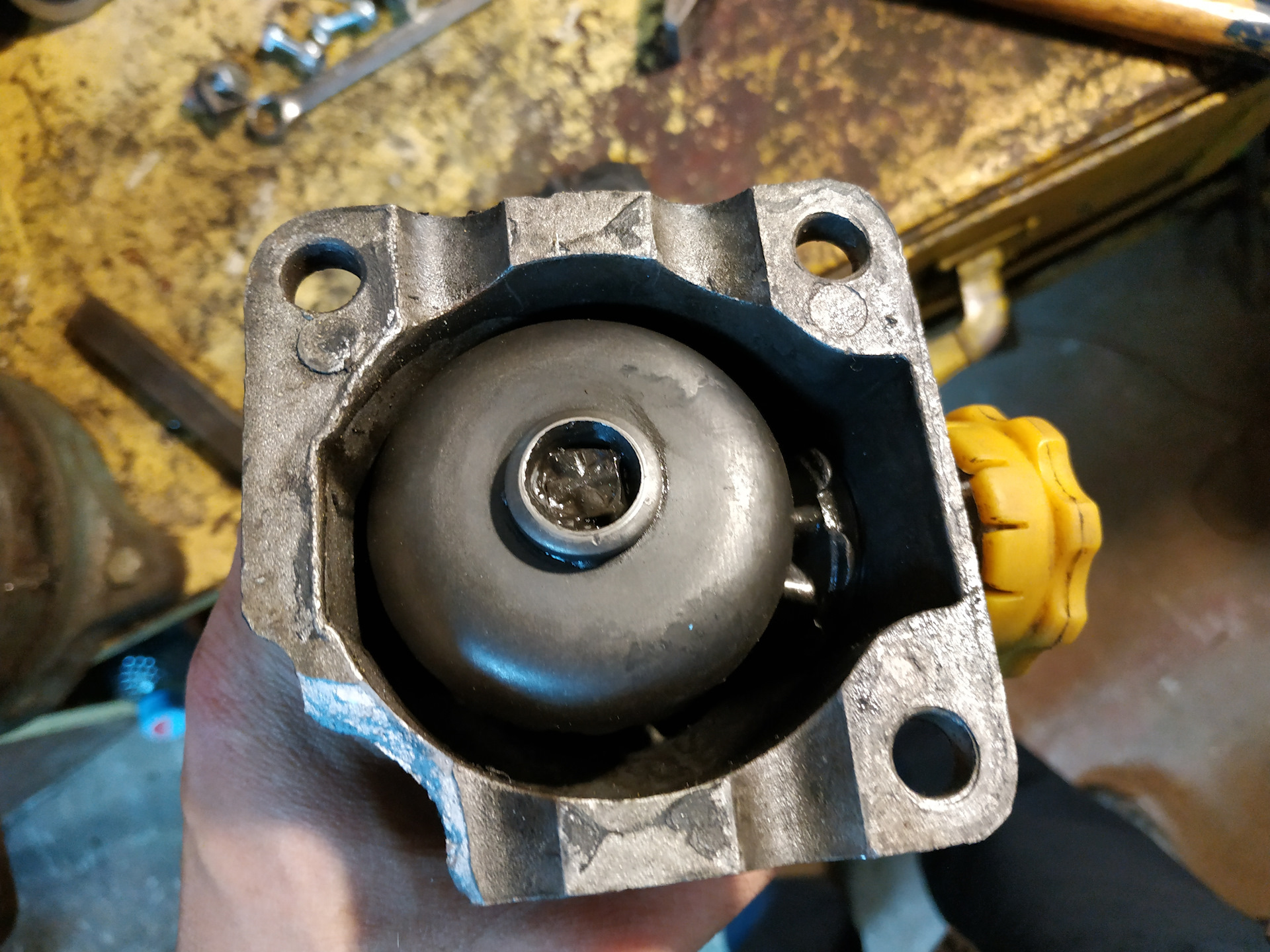

Но причину нашел. Пятка со временем деформировалась и из за этого был тугой ход. Пятку выровнял кувалдой.
Промыл, смазал. Полностью не разбирал. Посчитал достаточно.
При сборке поленился полностью выровнять плоскость прилегания пятки и при затяжке болтов отломил одно ухо. Домкрат силуминовый оказался.
Подровнял, смазал и собрал.
Установил в штатное место.
Все работает.

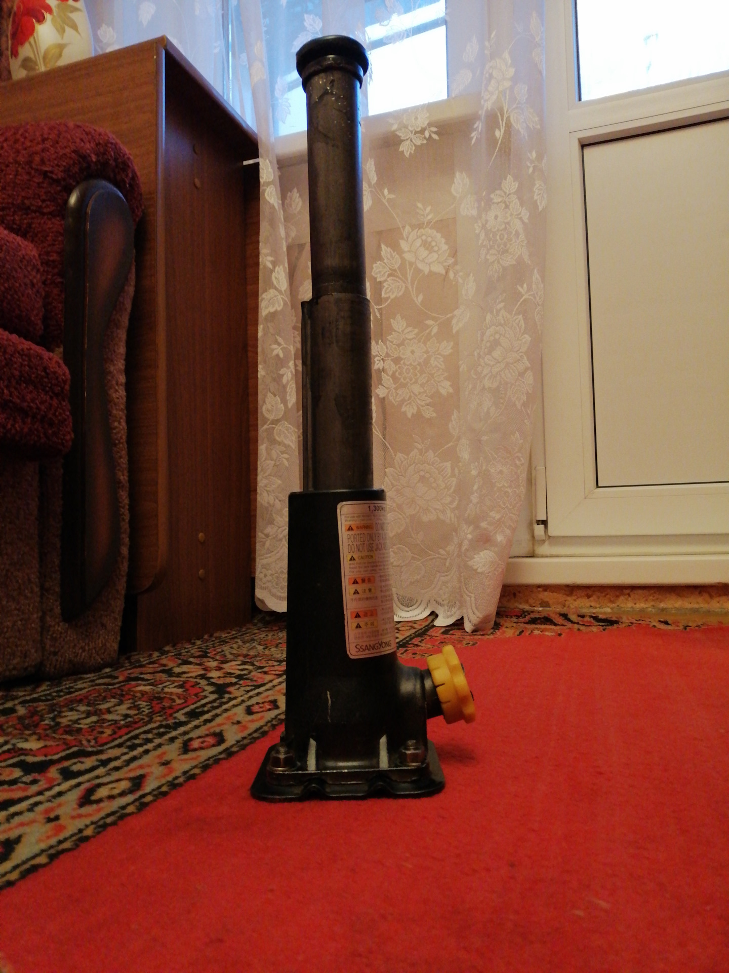

У штатного домкрата одно колено выходит или 2?
да, на фотках же видно две резьбы
На моё одна выходит, что может быть?
может покрутить посильнее?
Пробовал, не идёт.
разбери и посмотри, может его уже кто то отремонтировал.
Спасибо, вскрыл я его а там смазки нету, пересохла. Вот и подклинивал, смазал солейдолом и он вытянулся как положено(2 колена).
Вот и отлично! Хороший домкрат
