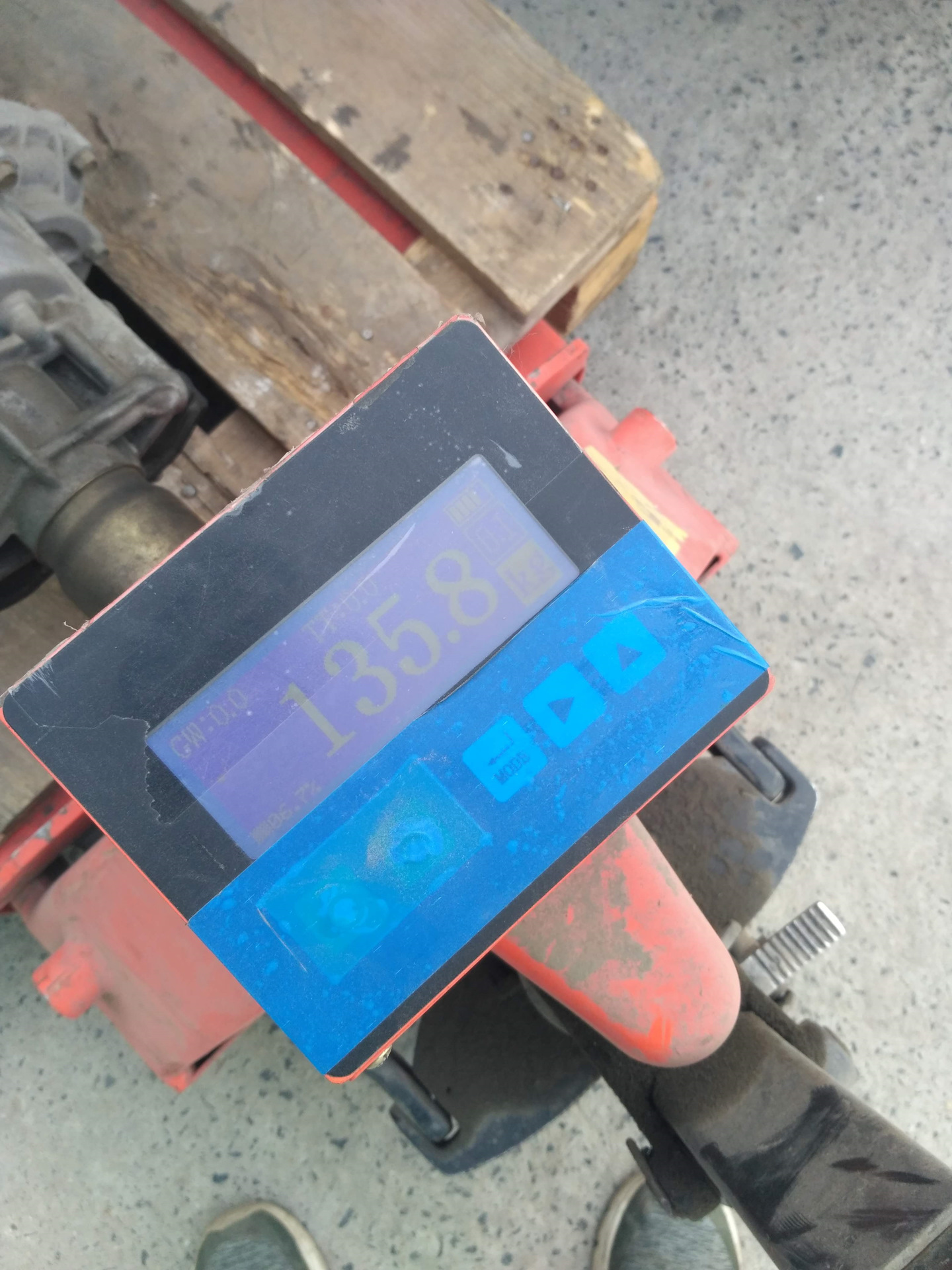

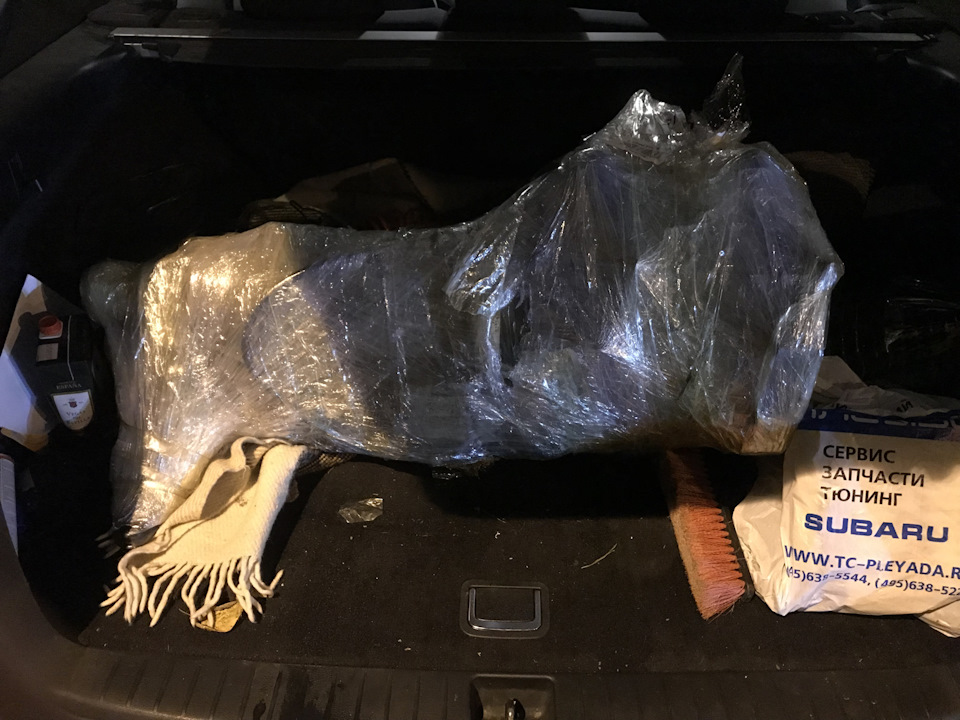

Доброго времени суток, друзья! Как вы уже знаете, Субарик серьезно приболел, а именно, отказывает один из двух самых важных органов в автомобиле- Коробка переключения передач. В связи с этим, что было принято решение о нецелесообразности попытки реанимировать имеющуюся коробку, заказал донорскую АКПП из Иркутска с распила у продавца с ник-неймом STIirkutsk. Так вот, коробочку получил сегодня( хотя коробочкой назвать этот 100-килограммовый кусок железа язык не повернётся). Спасибо доставщику, помог мне перегрузить запчасть в багажник. Замена планируется на воскресенье, ещё бы доехать до сервиса без приключений- эвакуатор вызывать желания нет.

Коробка весит до 40-ка кг. Сам недавно перегружал. В багажнике она тоже не катается😂
По накладной вес 106 кг🤷🏻♂️ Да и на ощупь на 40 не похоже
Подверждаю, сам 2 коробки с владика в этом году притащил, и именно TG вес 110кг!
Ну TV полегче немного) там ещё и остатки масла в системе.
Полегче, но не на 70 кг как тут заявляют))
Конечно, 40, наверное, коробка от переднеприводной тачки будет весить.

Ты с мехой путаешь. Автомат весит 100-110.меха 40-45кг

у меня на 5АТ в обрешетке 120 кг весила

Но ТВ коробку спокойно погрузили в багажник вдвоём с таким же субтильным как я, без проблем. Из чего я сделал вывод, что явно меньше 60-ти…
ТОЛЬКО НЕ ЧИТАЮЩИЙ ЭТОТ ПОСТ НЕ ВЫСКАЗАЛСЯ О МОИХ ФИЗИЧЕСКИХ ВОЗМОЖНОСТЯХ😂
Я сам вешу 70 кг и в двоем с таким же, почти играю и поднять 100 — 120 кг НЕВОЗМОЖНО!
ФУХ, вроде отлегло👍
Вдвоем спокойно движок 120кг выгрузили и тут же тг5 загрузили весом 100кг
