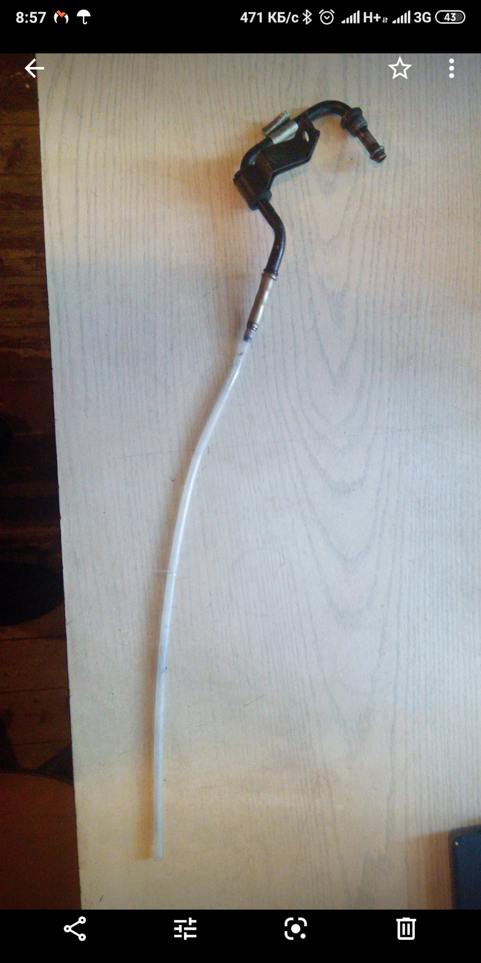

Мою магистраль на замену шлангов возил брат. Я так и не понял, переставили они этот клапан мне или нет, но, после замены, двигатель ГУР гудит. Незначительно, но работает, по-моему, не так как надо. До сих пор меня интересует вопрос, как исхитриться так, чтоб всё работало как родное.
Так как ездил ремонтировать не сам, о чем искренне сейчас жалею, то так и не знаю что там внутри и как стояло.

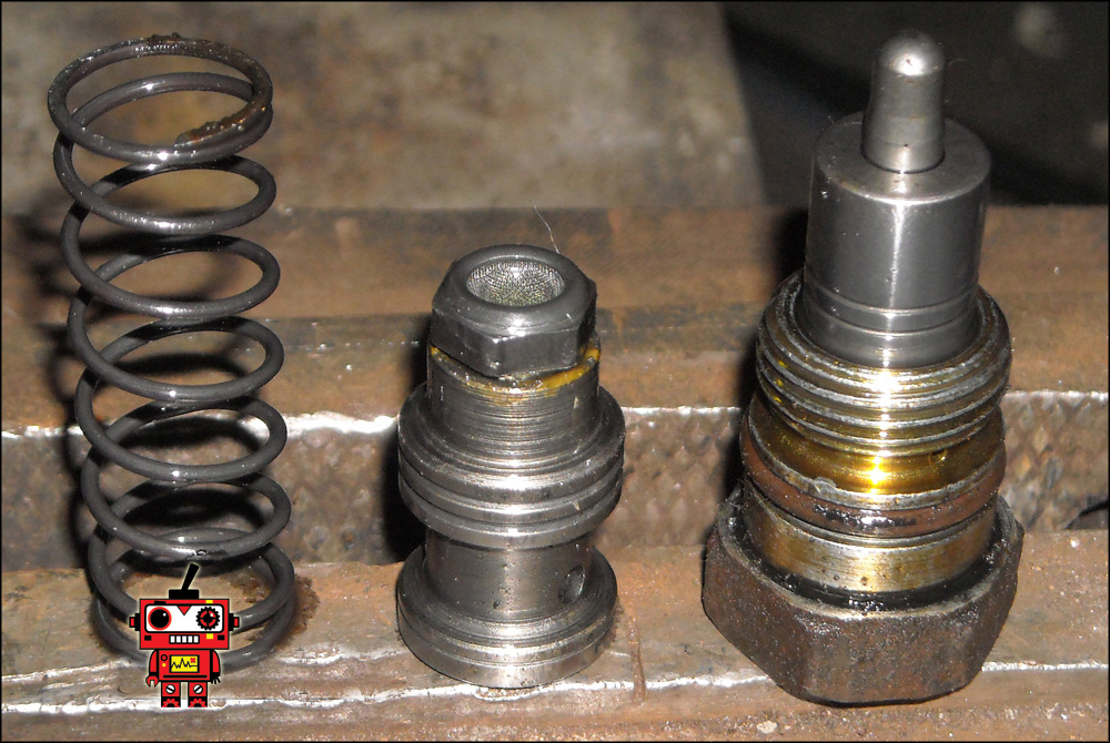

Вот такая конструкция внутри. Там где у вас стоит стрелка, заканчивается длинная прозрачная трубка которая на моем фото
В этом месте стоит не клапан, а, так называемый, дроссель. Типа жиклера в карбюраторе, уменьшает гудение и урчание при работе насоса.

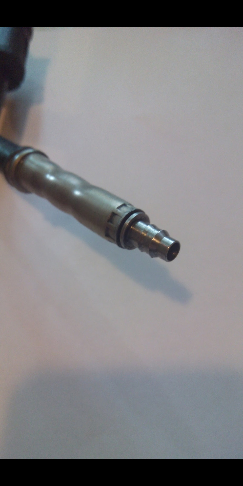

Не, именно в трубке стоял завальцованный. И он, судя по всему, обратный, когда поеду в гараж, сфоткаю старую трубку. Интересно она у меня сопливить стала, прямо по резине а не там где заделана трубка. Я потом давление ей дал в воде 7атм, прямо из резины пузырьки выходили.
А я если не ошибаюсь редукционный клапан стоит на насос, а уже в него вкручивается трубка
Нет, обратный клапан запрессован в конец трубки, только не помню с какой стороны. По- моему со стороны насоса. Когда мне трубку меняли то его в новой(б/у) не было. Сказали слесари, что он особо на фиг не нужен. Второй год езжу без него, разницы не заметил.
Со стороны рейки там нормально снимется он?
На моем агрегате доступ вполне хороший. Машина стояла на яме, снимал не раз. Муторно только со сливом жижи, так и норовит разлиться поширше). Откручиваешь один винт (шестигранник) и снимаешь трубки от ГУРА. Перед установкой рекомендуется заменить уплотнительные колечки на трубках. В Минске эти колечки было достать легко и стоили, по-моему, копейки
