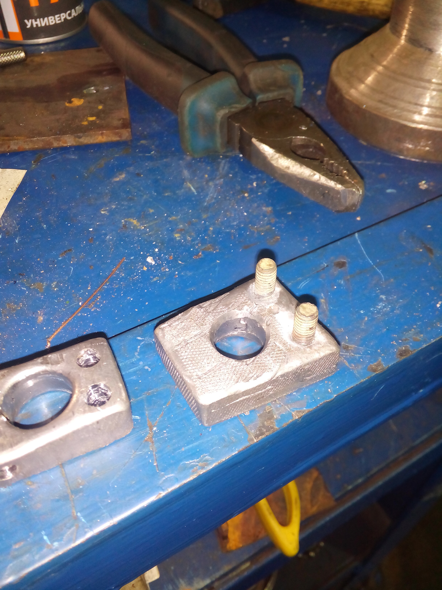

Ибо речь сегодня пойдёт именно об электричестве. В преддверии зимнего сезона не лишним будет обслужить аккумулятор. Про замену электролита я уже писал, про зарядник тоже, а вот про клеммы… Давно ещё в книжке по УАЗику была картинка: восстановление клемм АКБ, где в спец.форму монтируемую на АКБ заливали свинец и тем самым восстанавливали геометрию клемм. С этим всё понятно. А вот те самые 'штуки', что крепятся к АКБ, вызывали у меня много вопросов…
Во-первых, свинцовые клеммы не найти днём с огнём. Либо золоченый люминь, либо полированный и блестящий железняк, либо меднёный дюраль… Который крошится и ломается. А у стальки сопротивление…(((
Да и отваливать по 150-300 рублей за подделку ну не хочется никак.

Итак, сделал я тигель из чашки игольчатого подшипника крестовины кардана БелАЗа
Набрал грузов с предыдущих колёс.
Нажарил свинца, снял оксидную плёнку
Выточил форму с конусом 16-18/10 (5,45°) уклоном, конусностью 1:5. Высота 15 мм. Начал с 15 мм радиуса. Опалубка под углом 2-3° из 3мм профильной трубы. Пара магнитов.
Забил я это дело.
Первая попытка выявила недостатки технологии, а именно: форму тожу нужно прогревать. Ибо, свинец, мгновенно остывая, ложится слоями, тем самым образуя "шовчики" и наплывы.
Со второго раза всё получилось лучше.
Далее, ждём минуту и разбираем всё.
Далее, сверлим три отверстия на 6 и один пропил.
Тянет на 82 грамма до отверстий, думаю, 90-95. Так что одной грузиковой полоски, которую можно найти на шинке хватит, или насобирать горстку пломб на рынке.
Как бы то ни было, буду развивать тему, нужно увеличить прижимную часть и ещё отводы под контакты. На все дела 15-20 минут.
Зачем все это? На стыке свинец-свинец не будет электролитической нагруженности. окисления будут происходить медленнее, контакт лучше, площадь контакта-больше. Себестоимость-0.

Вот годная версия, с залитыми болтиками
