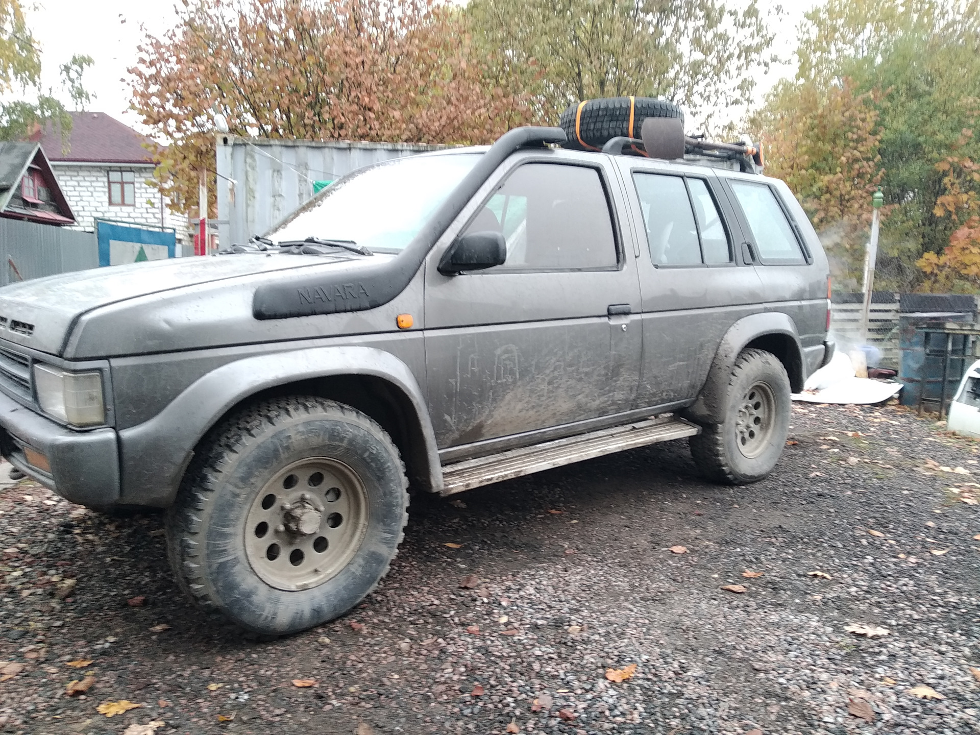

Так как в питере постоянно идут дожди и в лесах бывают лужи по капот машине нужен шноркель!
На выходных установил шноркель от ниссан Navara. (достался в комплекте с авто).
Сам шноркель устанавливается легко, шаблон идеально подходит на крыло. Единственное что мне не понравилось это не идеальный угол наклона верхней части у крыши. Проставил резинку для компенсирования неточности. С корпусом воздушного фильтра повозился подольше.

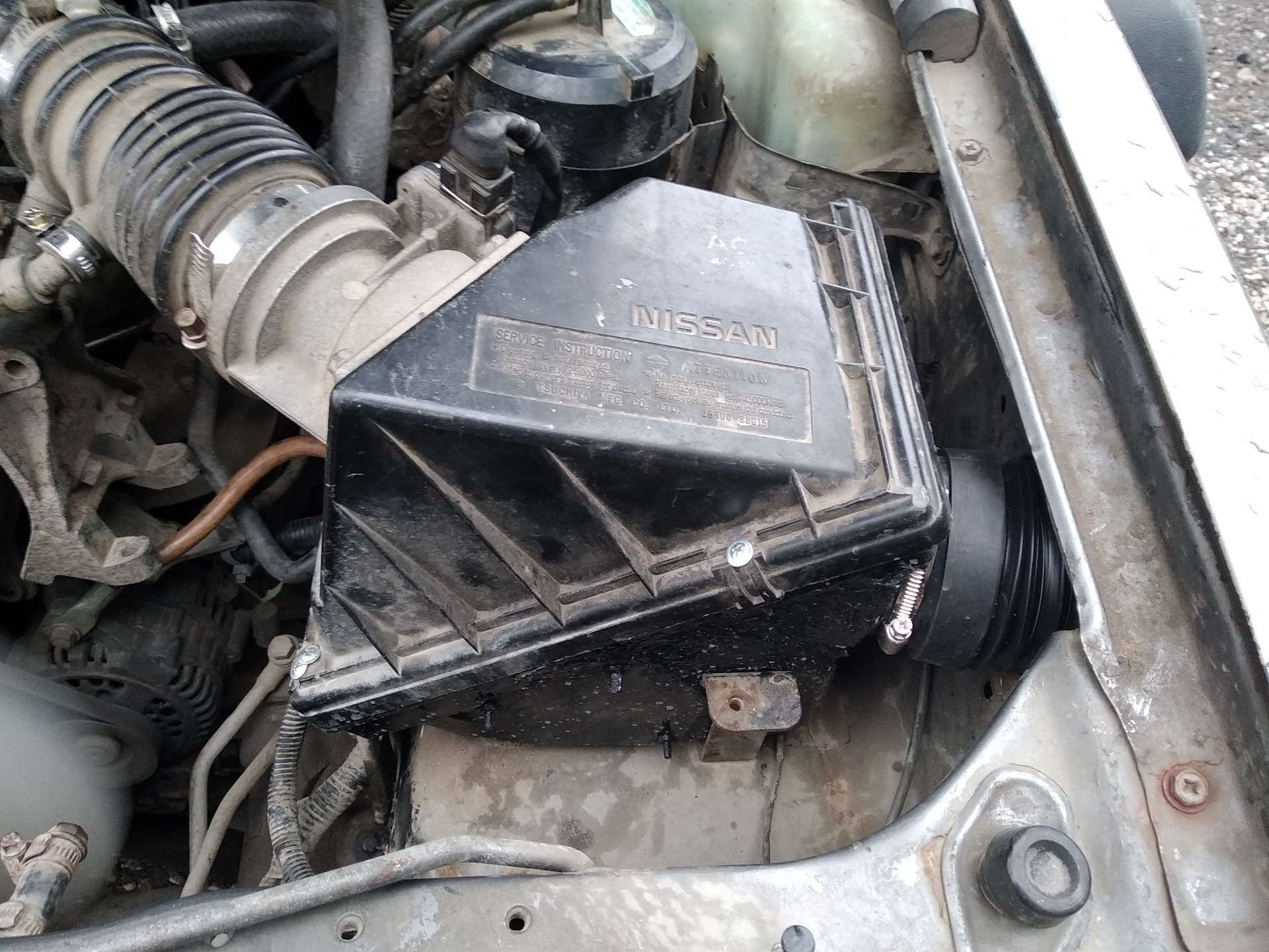

В оригинале патрубок на корпусе выходит вперед. Патрубок на болтиках. Снимаем и переделываем в бок. Термоклей помог мне в этом деле. Спереди ставим пластину на герметик и болты.
Следующий этап герметизация проводки.

По поводу угла шноркеля на крыше, промышленный фен помогает решить эту проблему.Сам ставил от навары и тоже думал как решить.👌

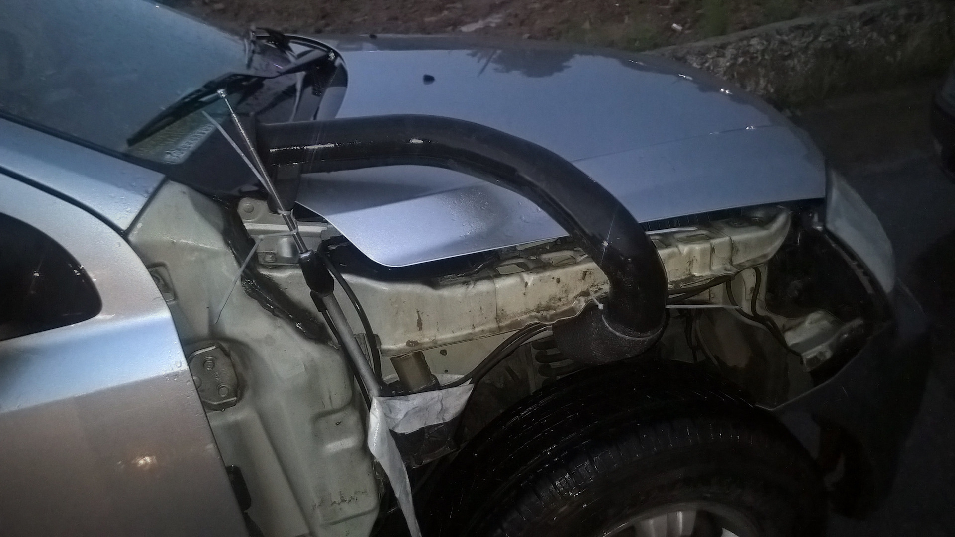

А нам приходиться колхозить из сан тех труб.
Есть готовый шнорк, но у поляков и с конским цеником в 35 т.р.
подобрать от других авто не получается?
Если честно, то не пробовал. Возможно от Нивы или Шнивы можно приколхозить.
Но есть большая причина, не хочу сверлить крыло.
План был другой. Гофро трубу, слегка сплющив, можно просунуть между капотом и рамкой лобового стекла. Хотел сделать шнорк съёмный, разборный.
покупаешь б\у крыло и сверлишь его)) надоело, ставишь обратно оригинальное крыло :))
Как вариант, да. Но я хочу свою идею реализовать попробовать.
Дело то за малым осталось, переходник нужен с трубы на короб воздухана.

Я на соренте без крыла катал… Во первых оно было в ремонте😁 а во вторых замечательно заколхозился шнорк)))
