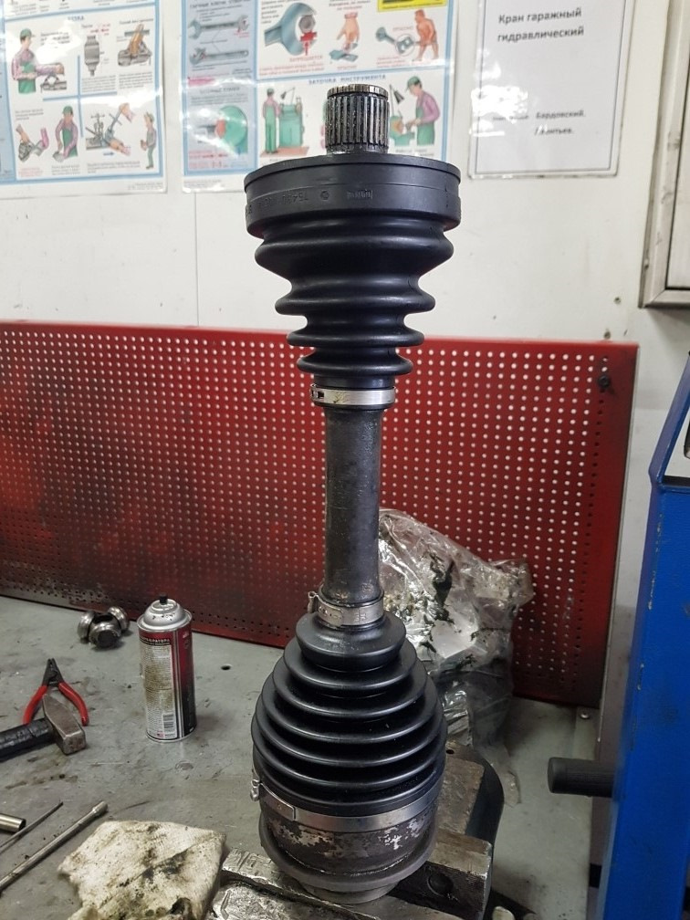

Пару лет назад менял пыльник шруса с одной стороны. Поставил не оригинал. При прохождении ТО видно, что хомуты на нем плохо держат, плюс микротрещины. Убедился, что такие вещи надо ставить оригинал. Короче, чтобы два раза не лазить, поменял все четыре пыльника шруса (правые и левые), плюс поменял пыльники на рейке, так как тоже были немного уставшие.
Запчасти на фото: 9046055016, 4553526030
Комментарии 3
Хочу заметить, что своевременная замена пыльников рулевой рейки продлевает ей жизнь значительно! Почему ? А потому, что там со временем в нижней части образовываются микротрещины. Через них идет подсос воздушно-пыльной смеси. Отсюда имеем абразив, который добивает и так уже не свежую деталь. Респект за работу !
Номера всех пыльников подскажешь?
До компа доерусь постараюсь не забыть написать. Но на фотках номера видно.
