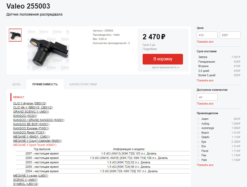

Таблица сравнения с каталога Valeo (тут)
Какой же из них на бензин 1,6 механику идёт ? Точно ?
Какой клали в коробку оригинала ?
255003 подороже 253803.
255003 даёт меньше кросс-номеров.
253803 даёт устаревший кросс-номер 215912874.
Устаревший кросс-номер 215912874 даёт ссылку на пресловутый артикул 550046 от ERA, которые многие понакупали, да неудачно (то ли перстали туда "бензиновые" датчики класть, то ли сами датчики поменяли исполнение).
Однако в экзисте 255003 показывает применимость только на дизели 1.5.
Что же из них оригинал на бензин 1,6 седаны ?

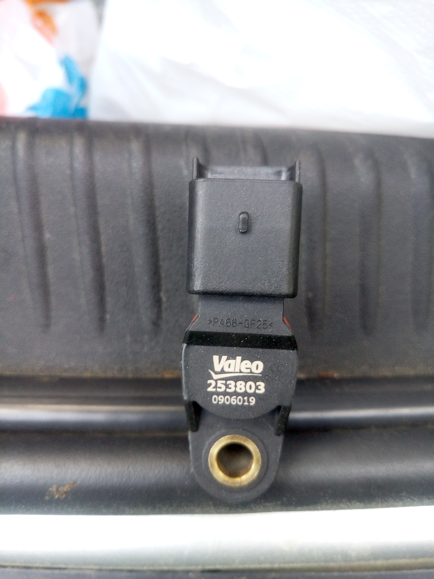

253803 заказал (отказаться было уже неудобно).
По работе этого датчика отписаться не могу. Потому что есть проблема — ищу решение.
Но я бы рекомендовал 255-003.

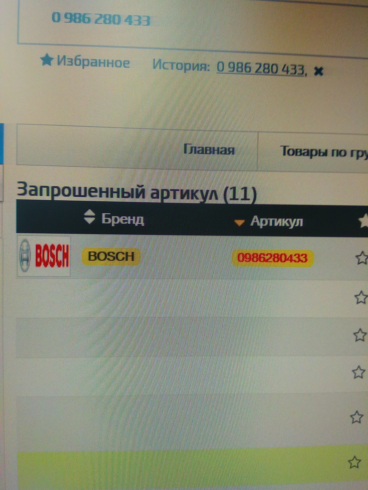

Брал себе бош, по применяемости шли на дизель и бензин. Был спилен значек Рено. Брал потому что цена была хорошая. По работе проблем нет. Сразу машина поехала резвее и заводится с прогревочными оборотами с первого раза.
Это который с "барельефом" на считыватющей головке?
Да

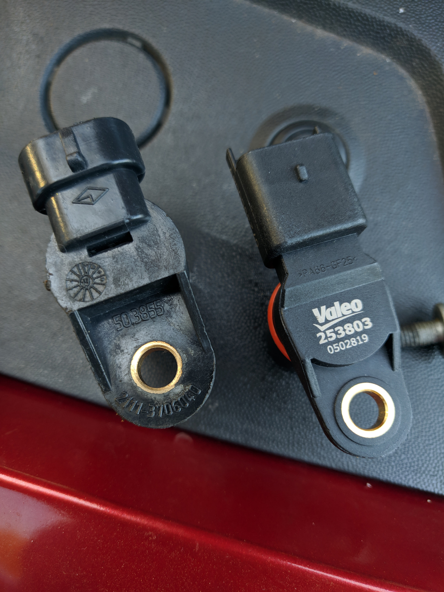

Также выбирал между ними. У меня k4m 812. Стали ошибки появляться по ДПРВ. Взял в итоге 253803, он еще о с колечком новым идет. Работает уже 6 месяцев каждый день практически, без нареканий, ошибок тоже нет.

Этот датчик вроде более новый, т.к схема внутри другая

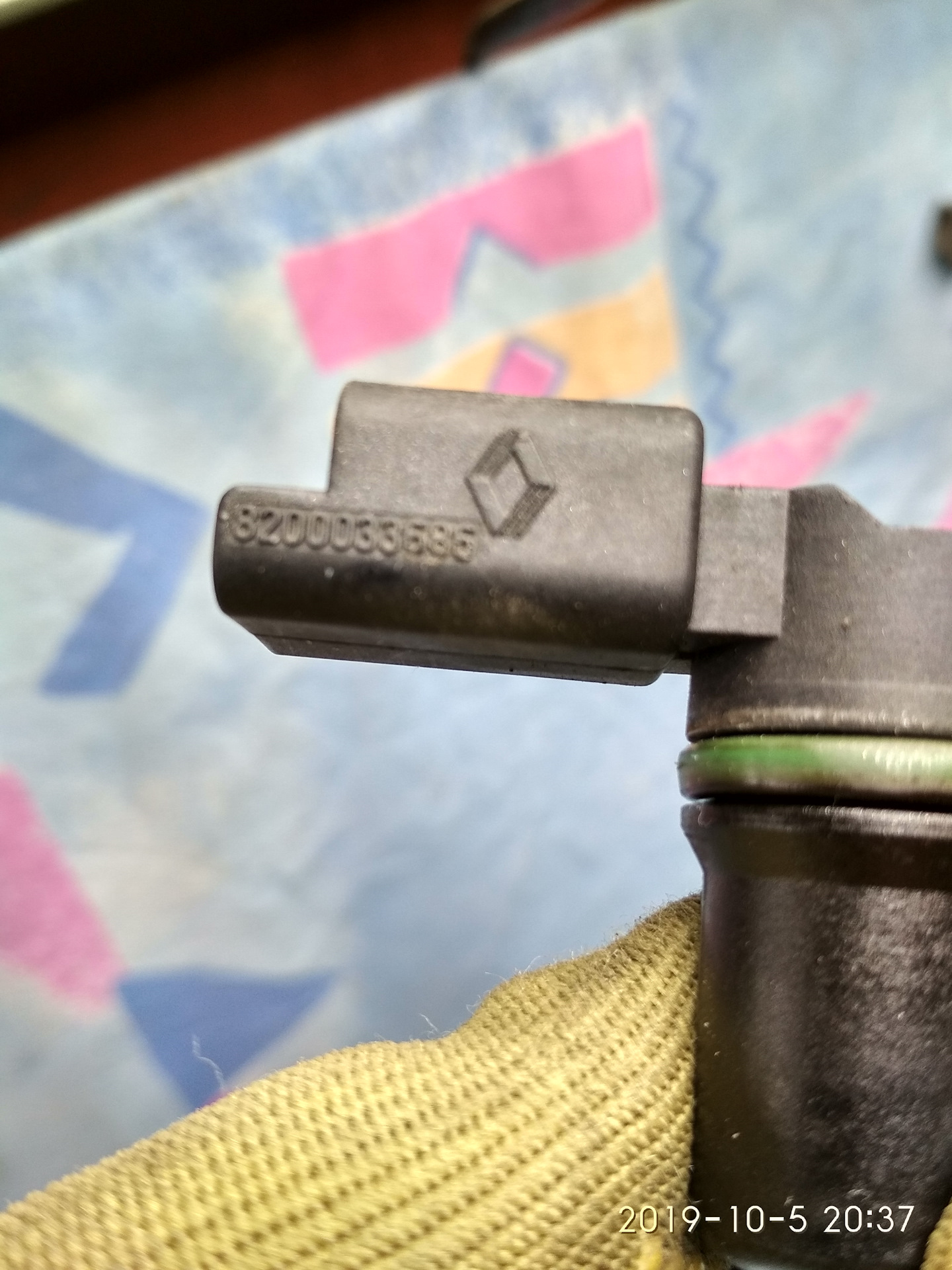

У меня на 1,6 акпп стоит родной, вот такой.
Ну и?
У Вас стоит "родной", оригинал. У меня такой же стоял.
ДПРВ от Valeo тут при чём ?

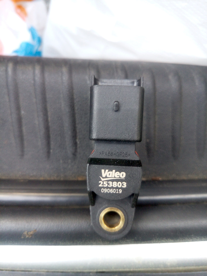

Пост для того, чтобы разобраться с артикулом от Valeo. Кладут ли их датчики в оригинальные коробки, можно ли их брать
А там всеравно бензин или дизель!
Как раз очень вероятно, что не всё равно.
Лично у меня подозрение, что артикул 253803, который и найти можно дешевле, чем 255003, в итоге для бензинщиков 1,6 может стать той же "ловушкой", которой были датчики от Era.
253803 даёт широкую применимость, что и подозрительно
