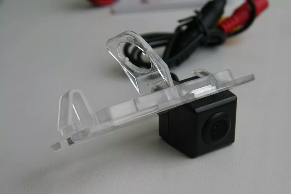

На просторах тырнэта найдена инфа…там и наши родственники по Рено-Ниссан давно и много чего интересного порешали. Нужно только чтоб посадочное место для плафона освещения заднего номера позволяло…а оно позволяет, и даже импровизировать…ставь хоть вместо левого, а хочешь вместо правого фонарика.
Нам на XRay железно подходит, братам Вестоводам 99.9 % тоже подойдёт.

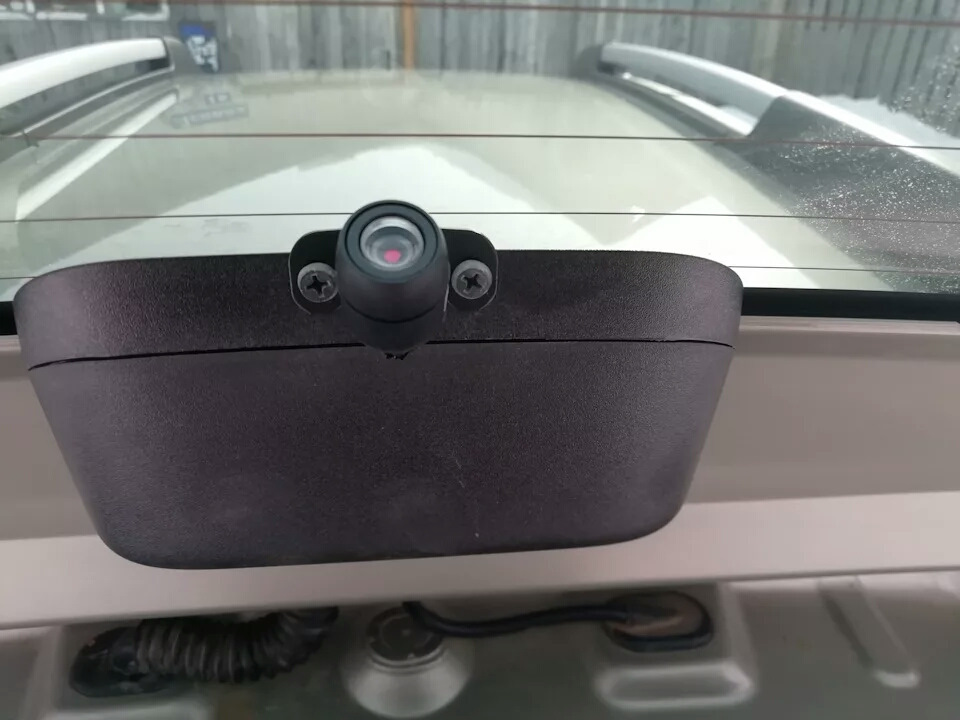

Не только на рамку номера, не только под козырёк 5ой двери…есть варик и с камерой внутри, на плафон стоп-сигнала в салоне
…в тепле и уюте и с другими вытекающими и намерзающими.

Я подобную приобрел в Svetomobil вместо плафона подсветки, примерил не очень хорошо подошла. Камера слишком сильно наклонена и выпирает, тем самым задевала за край сабли… и не фиксировалась в тех.отверстии под плафон (пилить и дорабатывать ничего не стал). С правой стороны поставить не удалось, поскольку плафоны стоят зеркально, наклон камеры получается к двери. Решил саму камеру переставить с плафона в корпус штатной которая на 6в. При инсталяции и креплении камеры походу повредил ее саморезом. Когда подключил к 12в чтоб проверить она коротнула…😃 Сейчас уехал на работу, не знай даже на сколько😥(карантин)… заказал новую камеру. Буду инсталировать за место штатной, потому что у нее и угол обзора больше и к экрану на 8" лучше подходит, ну и питание 12в. Заказал кстати у них и беспроводной передатчик видео сигнала. Попробую, может не придется кабель тянуть
По сравнению со штатной камерой из комплектации Престиж у всех остальных углы обзора не те. Я сначала тоже поставил вот такую, в плафон. Как не мудрил, заднего госномера и бампера не видно, а штатная показывает. Заменил, благо штатную можно найти очень недорого.
Верно…из сотни камер в лавке, достойны внимания 3-4
iElectromaster
Надо было выбирать с объективом "Рыбий глаз".
Не, нафиг. Штатная реношная мне очень нравится — ничего не искажает и углы отличные.

Пацаны ваще ребята… всё для Рено Групп…а дальше маркетинг. Уверен что и для Альмеры точно такие же лежат плафончики…это маркетинг, а не деталька специально для "хххх"
