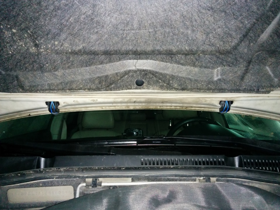

1) Подогрев бачка, конечно, дело хорошее, но на трассе несмотря на все усилия замерзают веерные форсунки, у которых центральная часть железная. Решил сделать подогрев. Оценив местоположение нашел много свободного места вокруг сопла форсунки и решил разгуляться.
Первый вариант решения был не совсем правильный и потом его пришлось немного доделывать, но обо всем по порядку.
Изначально купил два резистора на 50 Ом и 1 Вт, решил подключать их последовательно, дабы общее сопротивление было 100 Ом. Пока на цифры не смотрите, далее по тексту скорректирую. А чтобы тепло распределялось равномерно по всей области форсунки взял эпоксилин (по хорошему надо использовать затвердевающий термокомпаунд, для лучшей теплопроводности).
Тут все просто, берем немного эпоксилина и снизу прикрепляем к форсунке, дальше в него вдавливаем резистор и сверху все это покрываем по-кругу эпоксилином, дабы распределить нагрев по кругу относительно сопла форсунки так как ближе к нему не подобраться.
Ждем сутки пока окончательно застынет и можно припаять проводки.
Ну а дальше на теплой парковке в спокойной атмосфере устанавливаем все на место.

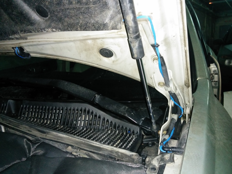

И таким образом пропуская провода под капот.
Питание подогрева берется с реле включения подогрева зоны дворников, вывел провод от реле включения, что под рулем, под капот и напрямую соединил, т.к. токи потребляемые резисторами минимальные, и ничего не аффектят.

И понеслась переделка, заодно решил сделать нормальный разъемчики на будущее.
На месте от инвертора подключил паяльник и спаял балластные резисторы, по 8,2 Ом перед каждой форсункой, И собрал схему.
Упаковал.
Протестировал на теплой парковке где около +20, форсунки (эпоксилин снаружи) нагревались до +51 градуса примерно, запаха паленой пластмассы не было. В мороз -7 форсунки прогреваются почти сразу и распыляют.
Будет -30, будут реальные тесты, благо теперь всегда можно отцепить балласт из 8,2 Омных резисторов и будет жарить хорошо. На это по форсункам все.
