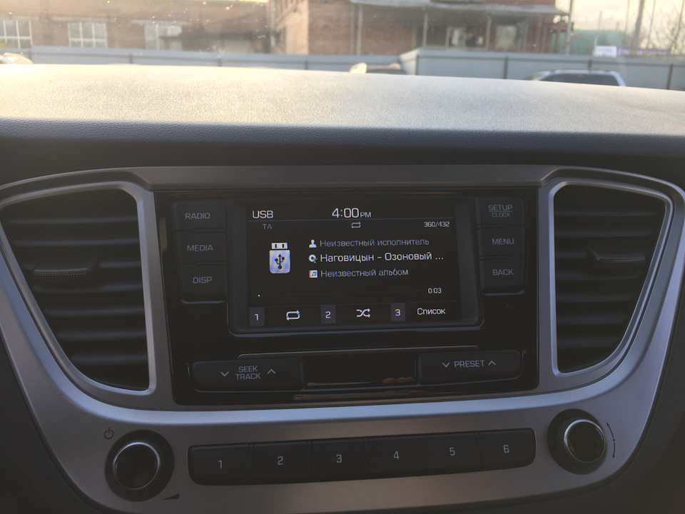

Вопрос знающим и шарящим! Машина не укомплектована разъёмом аукс, можно как то подключить его к штатному ГУ, если докупить аукс?! Со всякими хитрожопыми комментариями идём мимо!
Нельзя. Никак. В прошивке магнитоле должно быть заложено. Правильно говорят, купи магнитолу с блютуз, там же и аукс есть. А при наличии блютуз (в моем случае) даже не нужно выводить аукс
А вот не согласен! Категорически! В канал аудиопотока вмешивается ЦАП и УНЧ в телефоне, имеющие свои искажения. Есть конечно устройства, гарантирующие идеальный аналоговый выход на наушники, например Astell&Kern от iRiver. Но здесь автомобильная аудиосистема, не самого высокого качества и говорить, что аукс лучше, как минимум не оправдано, потому что читай выше. Блупуп, как минимум позволяет цифровой сигнал доставить максимально близко к ЦАП аудиосистемы. Объективно сравнивал на Samsung S8. Особенно классно мырлычит FLAC по блютуз, опять таки. Поэтому не надо издеваться над аудиосистемой и воспользуйся дельным советом — за недорого на авито найди бошку от комплектации комфорт. Бонусом громкая связь (микрофон в машине уже есть и подключен через блок eCall, тот самый, который отвечает за SOS).
А какая у Вас стоит магнитола? Просто если к примеру на рио есть 4 версии голов, первые две без сенсорного экрана, вторые две с сенсорным. Так вот, если Вы к примеру меняете с не сенсорной на сенсорную, то штатный аукс и юсб без перепайки работать не будет. Есть еще вариант купить новую плашку под юсб, стоит она от 2 т.р.

Не сенсор!
А в солярисе есть юсб и нет аукс? У меня была аналогичная магнитола, там был аукс.
В моей комплектации юсб есть, аукс нет )

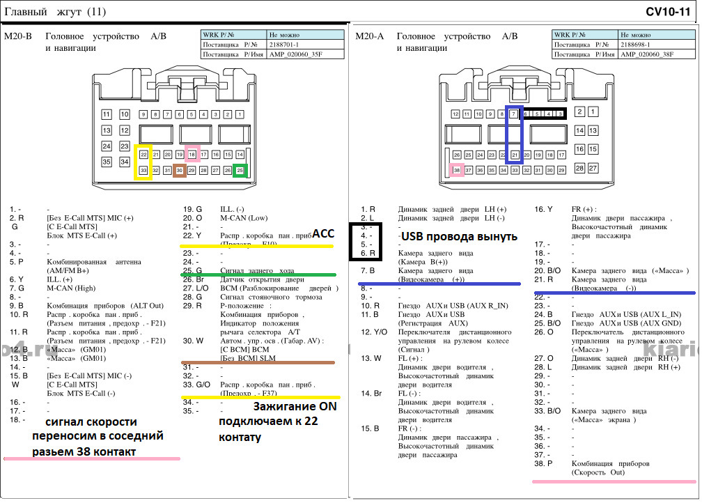

Ну думаю, что его можно вытащить пинами. Посмотрите, это схема проводки от более старшей модели, может чем поможет.

Скорее всего придётся несколько жил протянуть. Посмотри разводку электропитания и сравни чего не хватает)
А к стандартной магнитоле есть думаешь провод на аукс ?)
Да думаю магнитола та же, просто нужно будет новые пины вставить в правильные места в коннекторе к магнитоле. Маркетинг же) как и с круизом, проводка есть, комп знает о нем, но кнопок нет)
