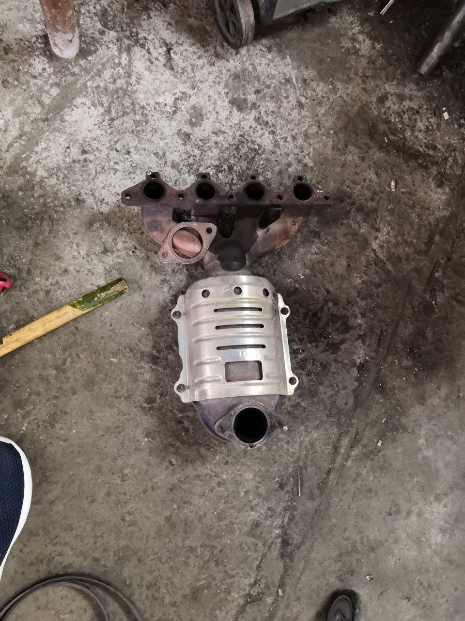

Поменял: ремень грм, ремень ГУРа, ремень генератора, ролик натяжной, масло в двигателе (G-Energy 5w30), масло в коробке (G-box ATF Far East), антифриз, линку правую, промыл радиаторы и поменял коллектор без катализатора.

Здравствуйте, а после замены коллектора выхлоп не начал звенеть?
Здравствуйте, нет, со звуком никаких проблем не было

Смотрю коллектор напрямую идет к выхлопной трубе. Выхлоп не орет на весь двор?
Нет, до проблемы с гофрой звук был примерно как до замены коллектора.
