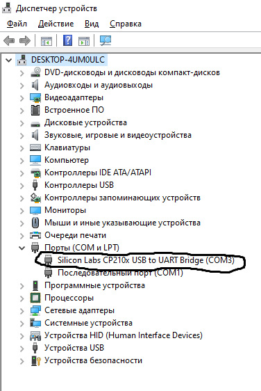

1) Подключаем модуль к ноуту и ждем пока он установит драйвера. После установки заходим в диспетчер устройств — порты и видим там вот это ( порт определил модуль в 3 порт )

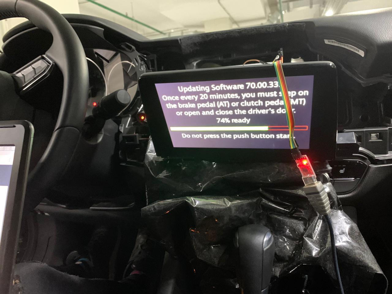

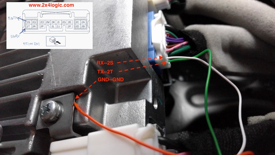

5) подключаем наш модуль к ГУ тремя проводами как на этой картинке

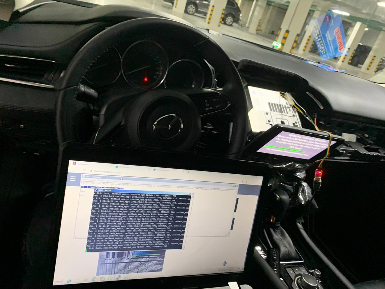

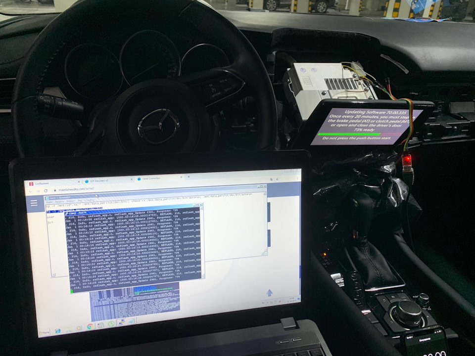

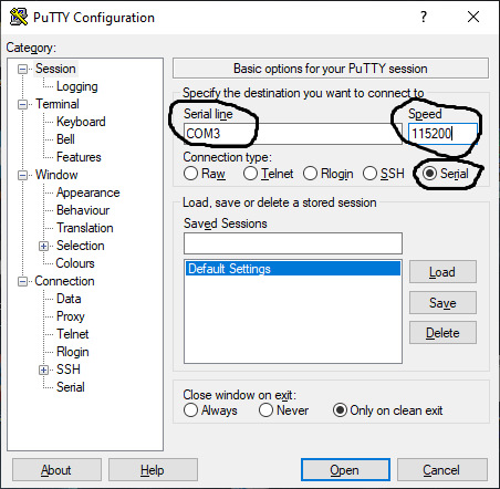

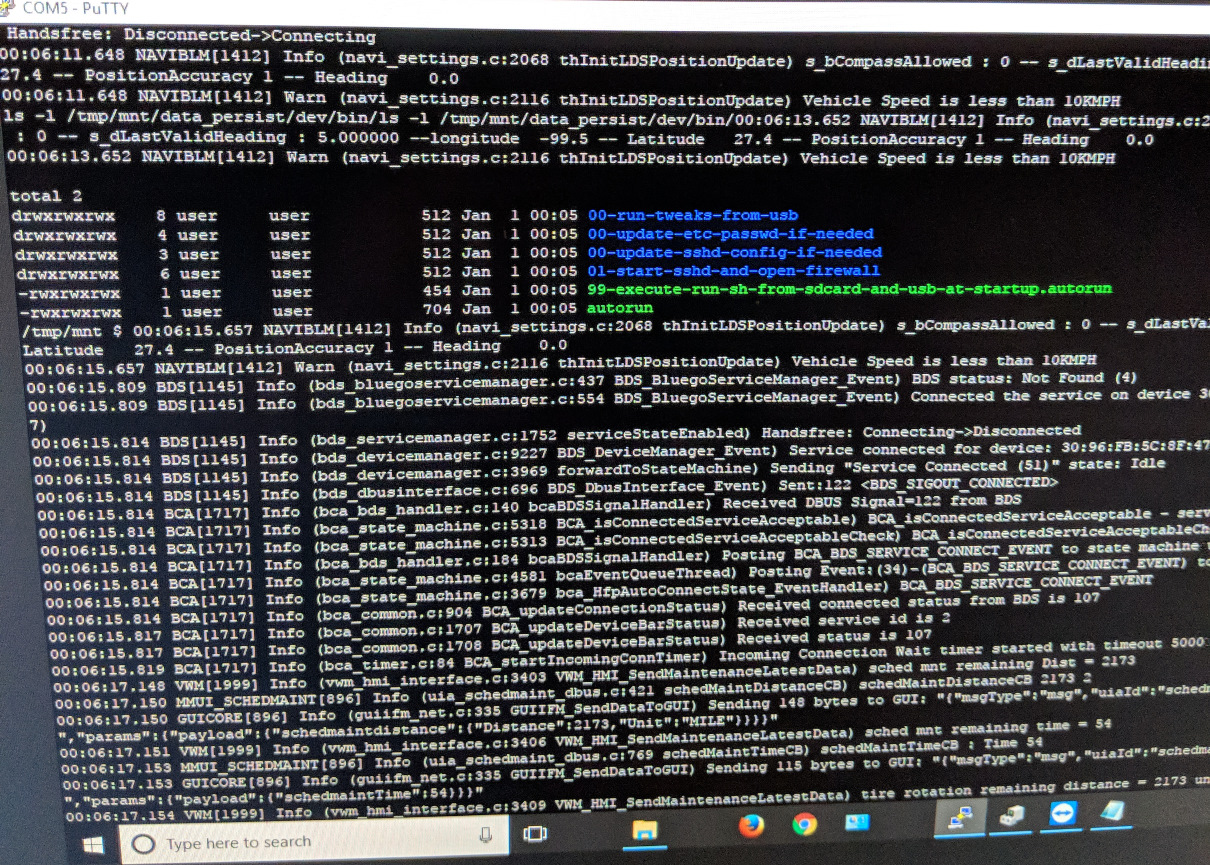

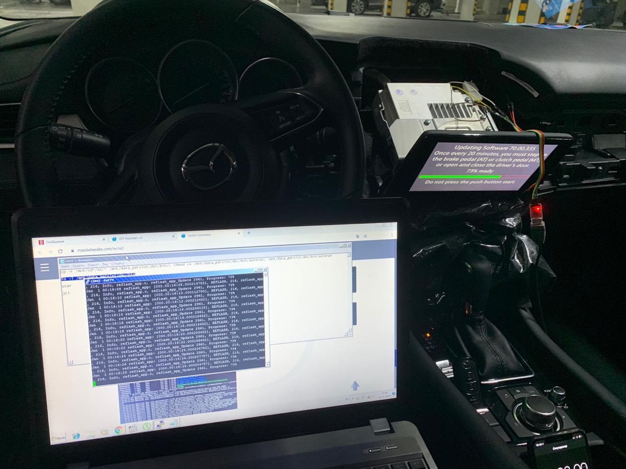

6) запускаем ACC однократным нажатием ( горит оранжевый индикатор ) и запускаем Putty и выбираем следующее и нажимаем OPEN
7) На черном экране Putty начинает бесконечно идти системная инфа ( Значит все ОК )
8) Вставляем нашу заранее подготовленную флешку и обновляем систему, как я писал ЗДЕСЬ ( сейчас я обновлял 335 на нее же )
9) Как только закончится обновляться система и выскочит сообщение, что нужно перезагрузиться, в этот то момент мы и выполняем несколько команд. В Putty прописываем команду cp -r /mnt/sd*/XX/* /mnt/data_persist/dev/bin/; chmod +x /mnt/data_persist/dev/bin/autorun; /mnt/data_persist/dev/bin/autorun лучше заранее ее вставить в текстовый документ.
и вторая команда для проверки, что все прошло ок ls -l /mnt/data_persist/dev/bin
Если появляются синие и зеленые надписи, значит все ОК.
Ждем около минуты и перезагружаем систему
10) ВУАЛЯ. Можно ставить Твики.

Просто на фотке сверху, к штекеру подходят только 2 провода, если параллельно то должно быть 4.
один вопрос,
провода от усб адаптера (RX, TX) для подключения к штекеру ГУ вставляем параллельно к заводским проводам или заводские сначала необходимо извлечь из штекера?
Спасибо.
Конечно параллельно

Проживал по инструкции и было запущено PuTTy, строки бегали. Дошло до сообщения Перезагрузить, строки в Putty остановились и не получается вставить команду, как будто подвисло . На энтер, шифт инс не реагирует никак
То же самое, строки бегали и потом в конце когда хочу вставить команду — ничего не получается. Я вот грешу на очередную косячную версию Windows 10…
Как вы решили проблему?
на фото подписаны провода иначе, чем на схеме разъема. Так где же правильно, какой верхний TX или RX ?
Upd: нашел на сайте, RX port of your Serial Adapter to 2S (top) and TX port to 2T (bottom).

Можно еще вопросик, сижу разбираюсь с чипом, у тебя плохо совсем видно как ты провода подключил, правильно ли я это сделал согласно фотке № 2 где показано куда подключать провода к голове, если мое чутье не подводит ))). Проводки взял точно как на фотке
Все верно
фух, УСПОКОИЛ. )))) НУ ТЕПЕРЬ ПИПЕЦ, ДЕРЖИТЕСЬ ))))). Как говориться понеслось г…но по трубам)))). Спасибо огромное за подсказку.
1) команду просто копируешь полностью и нажатием правой кнопки мыши в окне программы она вставляется и энтер нажимаешь
2)саму папку кидать в корень
3)через минут 5 ( это и есть проверка, что все ок )

вот эту команду cp -r /mnt/sd*/XX/* /mnt/data_persist/dev/bin/; chmod +x /mnt/data_persist/dev/bin/autorun; /mnt/data_persist/dev/bin/autorun
прописывать целяком одной строчкой?
2. папку ХХ кидать полностью в корень или файлы из нее в корень
3. вот эту команду через какое время прописывать ls -l /mnt/data_persist/dev/bin.
И как понять что все ок, чтоб перезагрузить, там что нибудь должно вылезти.

Раз 5 пробовал аналогичный способ поставить твики, но не получалось вставить код в бегущую строку, попробую сделать совместно с обновлением, спасибо за инструкцию! :)
После обновления строка перестаёт бежать.
Kicx161
Тоже был головняк с бегущими строками, не мог команду вставить долго. Включил радиостанцию на АМ — строки начали медленнее намного бежать и после получилось вставить. Не знаю совпадение это или же я долго сидел и пытался вставить, но как то так
