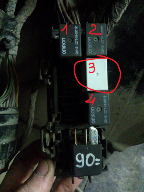

первым делом проверь блок релле под левым подкрылком. либо земля где то закисла.
Блоку предыдущий хозяин апгрейт провел. Он там листом резины закрыт. Всё руки не доходят перенести его под капот. Да и боязно, я с электрикой на Вы.
апгрейт это хорошо, но проверить надо. я как бы тоже не спец по электрике.
