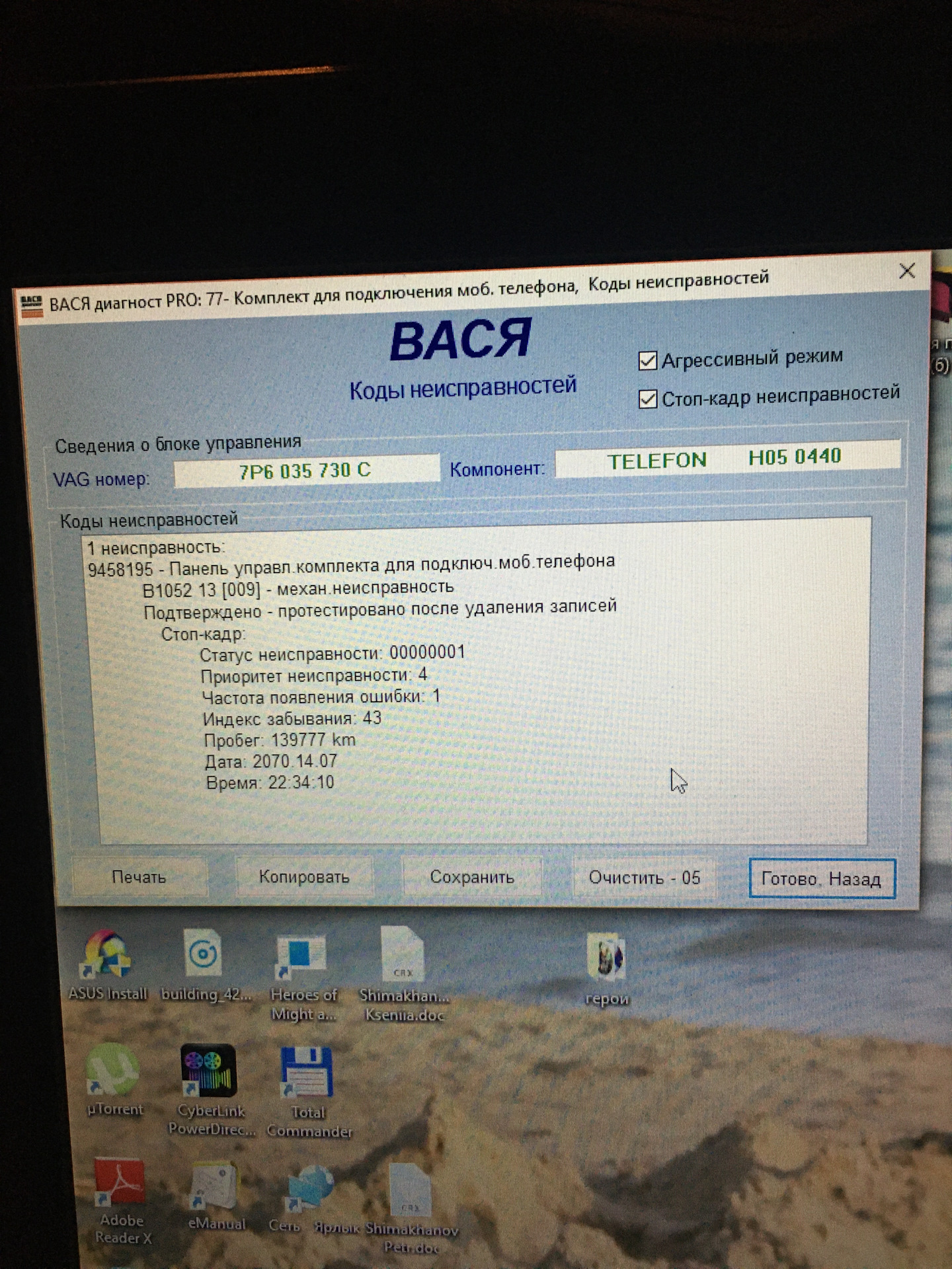

Приобрёл новый блок, всё по новому и всё интересно. Начались кодировки и ошибки. С чем столкнулся я:

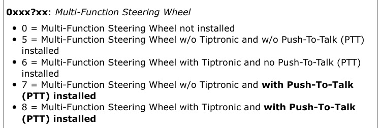

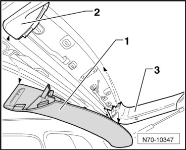

Решается просто, отключаем пульт который ставится в штатном исполнении в плафоне на три кнопки.
Следующее это не работала поддержка голосового набора.
В итоге всё отлично, теперь еду и болтаю с блоком который говорит с небольшим акцентом.

У вас в тексте указано, что "решается просто, отключаем пульт…". У меня просто такая же ошибка вылезла.

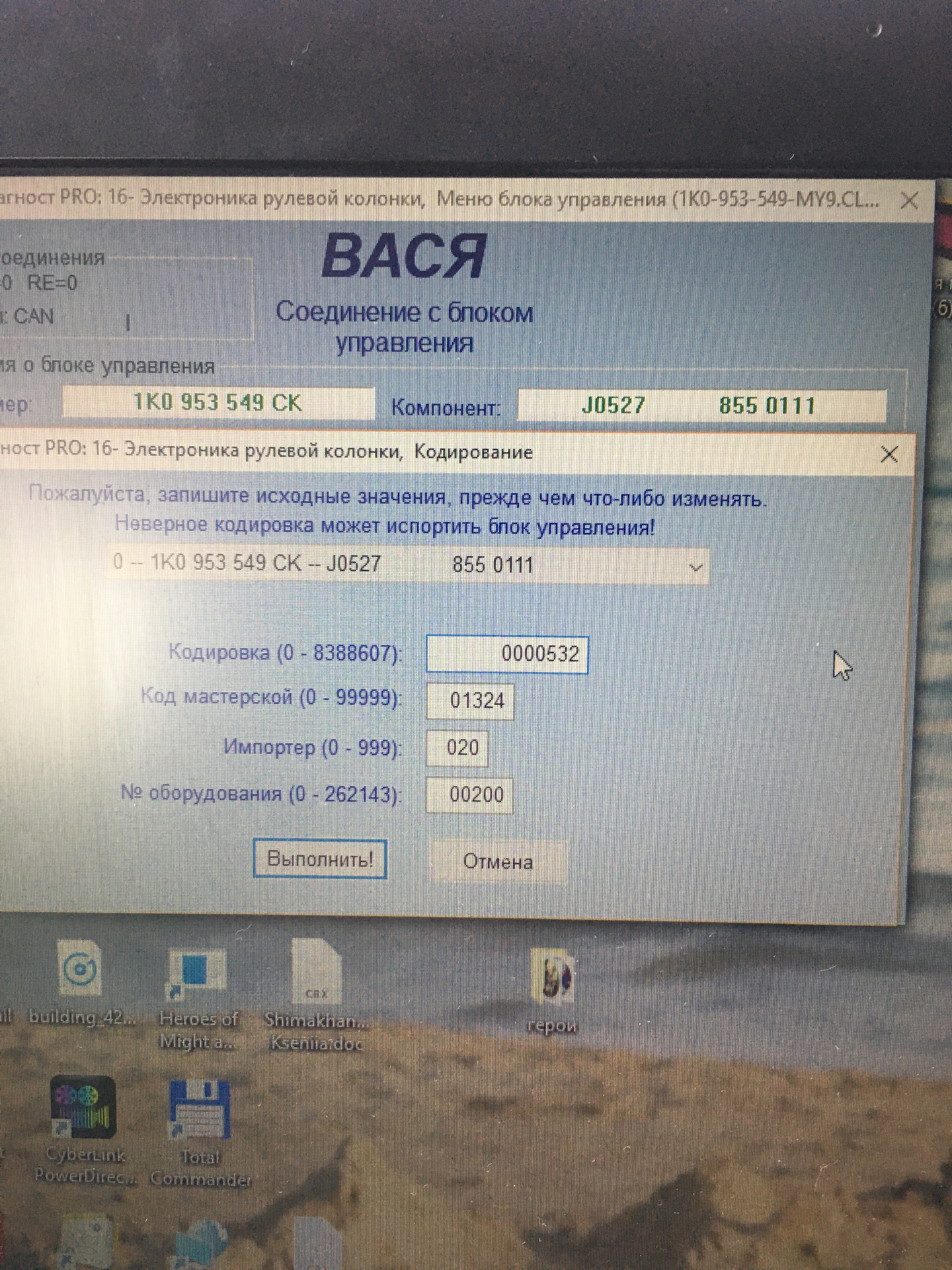

В кодировке должен быть. Когда в блок зашли в кодирование.

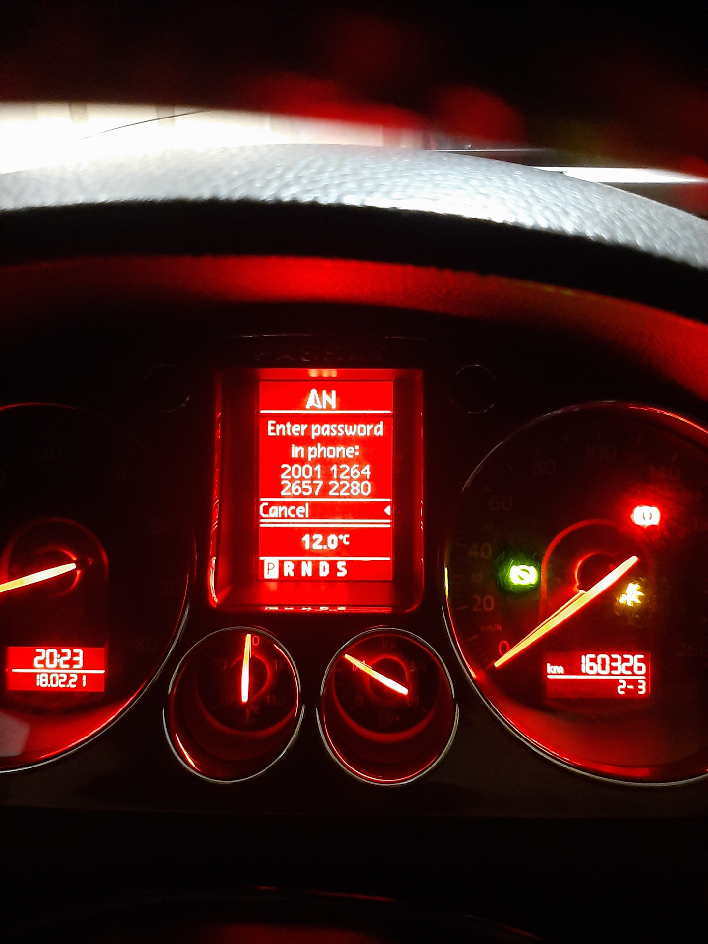

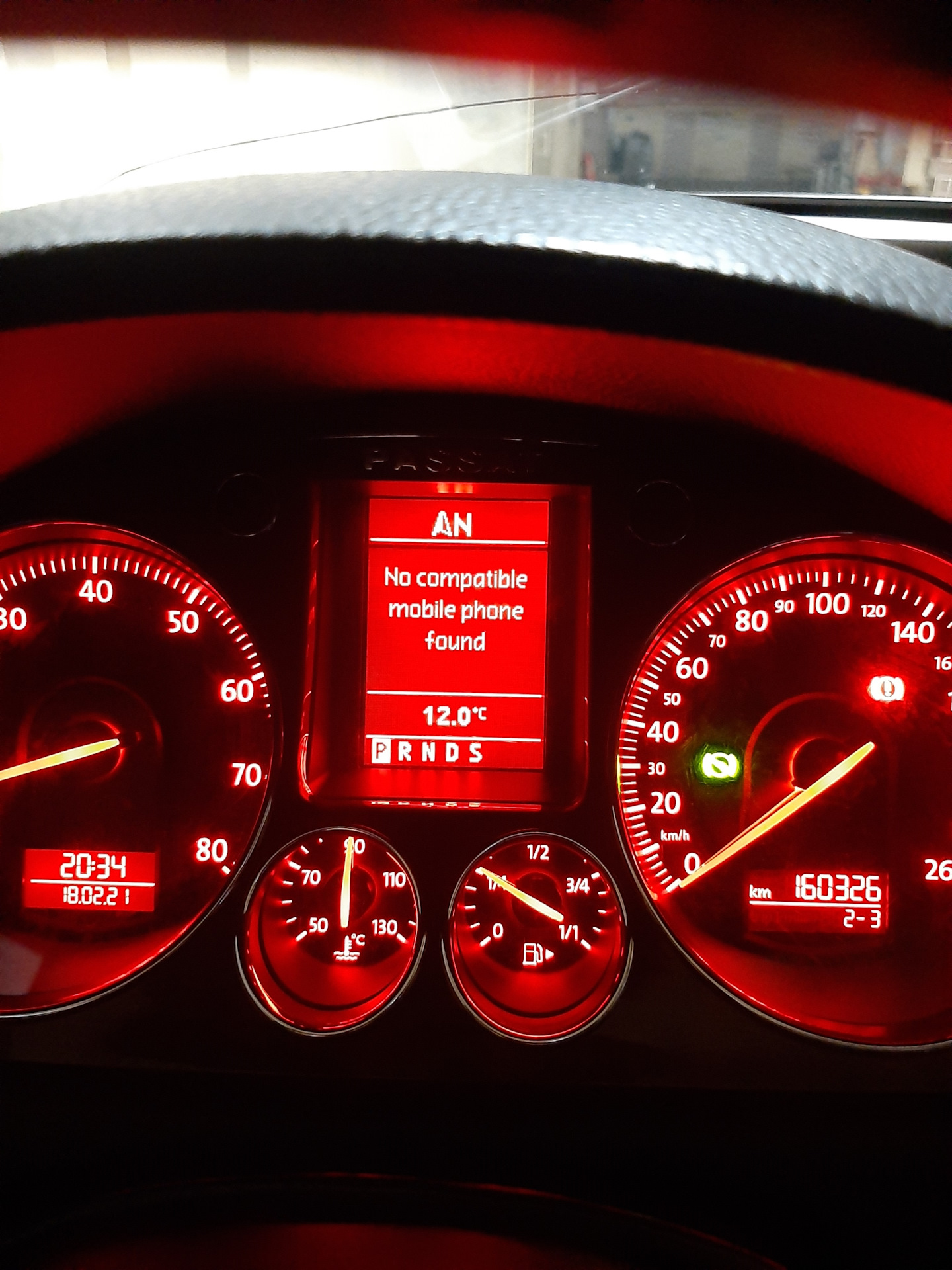

Приветствую! Сегодня такой же блок поставил, так и не получилось подключиться, или закодировал неправильно. Телефон находит и на этом все.
Привет. Надо пробовать кодировки. По проводке проблем не должно быть? Уже стоял блок телефона?
Нет, блок поставил вчера только. Купил на я его драйве, а проводку с али экспресс.

Машина 2008 года, приборка красная. Mfa +. Все на английском пишет.

Я думаю если проблемы с проводкой, были бы ошибки все чисто, вася блок видит. Какую кодировку поставить?

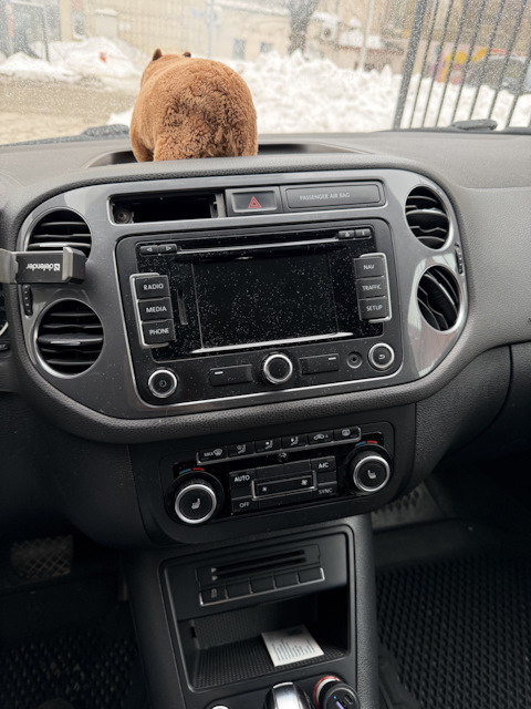

Красная Приборка наверно не потянет этот блок, не знаю по поводу неё, мне кажется там протоколы разные. А вот Магнитола должна всё показывать.
Ну и ладно черт с ней с приборной, мне надо подключится главное и рнс пусть показывает
Вот РНС будет всё показывать. Там в принципе и пальчиком потыкать можно))

Рнс почему то ничего не показывает. Показывает значек блютуз, а подключится не могу он неактивен
ну это кодировки. РНС 100% всё покажет, телефон и записную книгу.
А как подключится, поэтому рнс и не показывает?

Ещё в длинном кодировании магнитолы нужно установить галочку. Там будет про телефон.
Сегодня ещё проверю, но вчера вроде все поставил. Так и ничего не произошло.
Гейт вей, Магнитола в блоке рулевой колонки — вроде всё, три места для проставления кодировки.
Как закодировал, ключ вынул, на охрану, машина потухла и потом всё открывай и проверяй.
Попробую ещё.

Что это?
Это в телефон заходите в настройки, включаете блютуз ищите блок авто, нажимаете подключиться и вводите пароль. По умолчанию по-моему 0000 или 1234…
А у вас наверно эти пароли.
Вот я тоже не могу понять, разные пароли пробовал. Может телефон че, надо попробовать другой. А телефоном машину вообще не могу найти, а машина находит телефон.

Единственное что ролевую колонку не кодировал, сегодня поставлю другую кодировку
