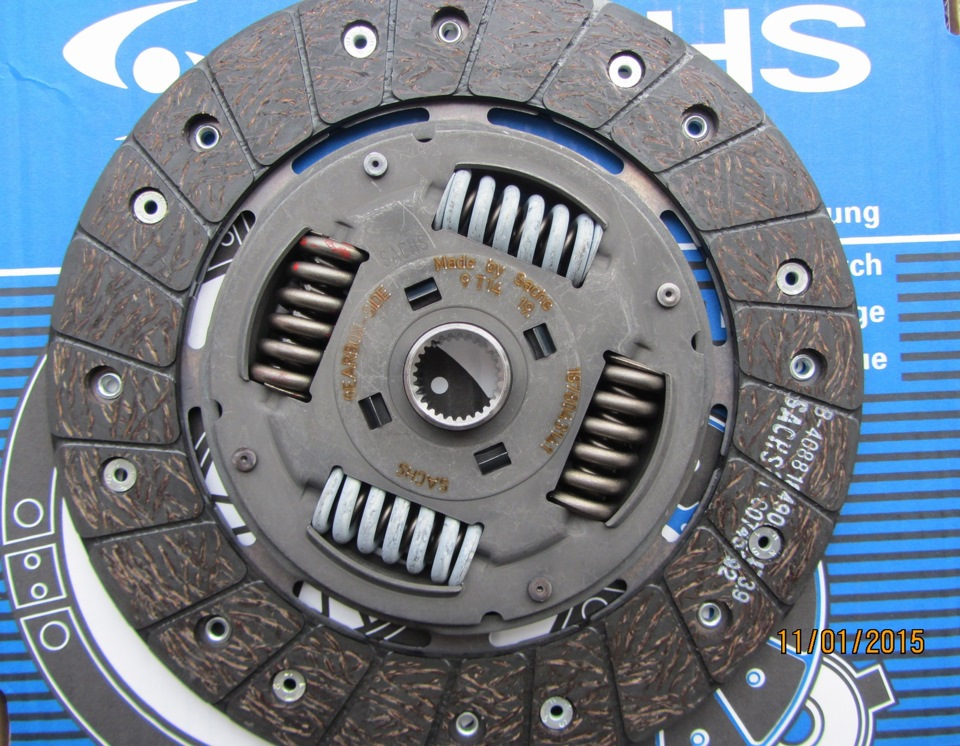

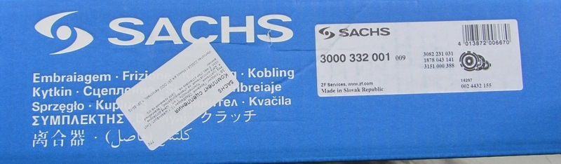

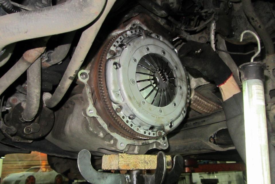

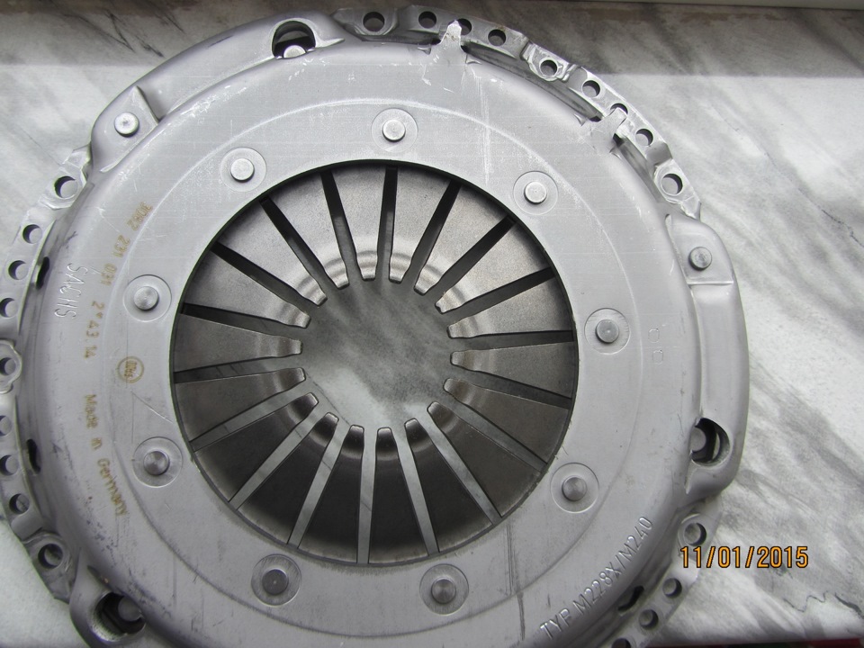

Sachs 3000 332 001 комплект сцепления включает в себя
корзина 3082 231 031
диск 1878 043 141 с двойными пружинами
подшипник 3151 000 388
смазка пластичная 4200 080 060
Служит заменой Sachs 3000 960 801 усиленное (держит до 400 нм), отличие в корзине, была корзина 3082 231 443, стала 3082 231 031 . Предназначено как раз тем у кого лошадок и момента больше стандартных…

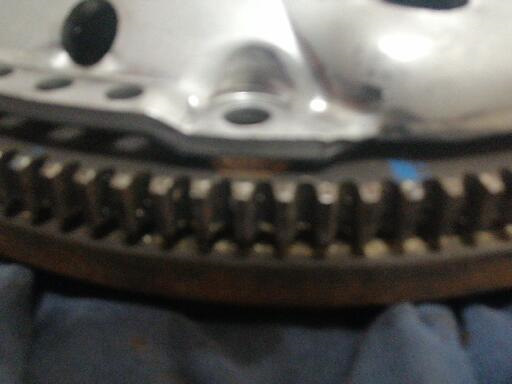

Маховик конечно должен быть одномассовым
037105273C (028105269B), его я менял ранее www.drive2.ru/l/1154325/ а также нужны
болты крепления корзины N10101001 — 6 шт
болты крепления маховика N90206103 — 6 шт
также комплект (маховик +сцепление) можно установить на бензин 1.8Т
причем советую брать именно Sachs 3000 332 001, а не комплект от VR6 Sachs 3000 384 001
"Комплект Sachs 3000 332 001 (3000 960 801 старый номер) — это именно PowerClutch kit, что легко можно проверить на сайте Sachs. Экзист лишь даёт применимость комплекта. Но! он действительно не от VR6 Sachs 3000 384 001, а от 4х цилиндровых моторов и он лучше, чем VR6 комплект, т.к. момент держит больше и диск с более мягкими пружинами — на ТДИ не тарахтит как VR6 комплект."
Поставил новое сцепление Sachs 3000 332 001 с двойными пружинами теперь все отлично, а то Luk прежнее проскальзывало иногда после тюнинга
некоторые меняют еще вилку и пружину, но я не менял у меня они были в отличном состоянии…
02J141719C — Вилка сцепления VAG
012141741 — Пpужина сцепления VAG
upd. спустя 6 лет — все отлично, супер… всем рекомендую, мягче чем двухмассовое

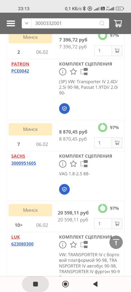

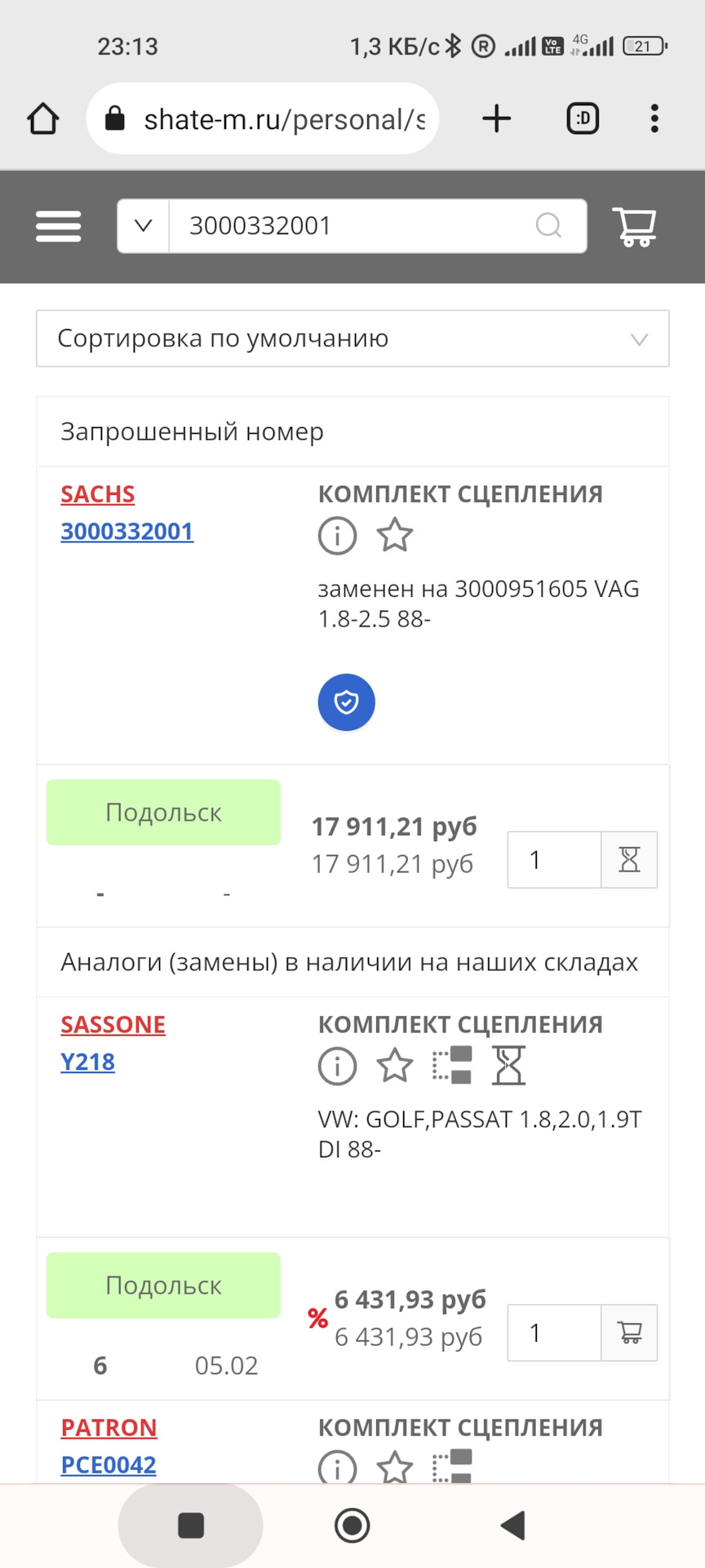

подтверждаю вместо номера 3000 332 001приходит 3000951605… самое интересное чек пробит на старый номер, кто что думает можно ставить? или назал его отправить
Привет. Как думаешь 3000951605 это точно такое же сцепление? Выдает как аналог
привет, заказывал с allegro 3000 332 001, но пришла почему-то 3000951605. Порыв инет, где-то пишут что сачс делают в Словакии и Китае. 3000 332 001 — производят в Словакии, а 3000951605 — производят в Китае, но цена очень разная(с Китая дешевле) Эти сцепы одинаковы во всем, кроме номера диска и номера корзины(как я понял) Но еще нашел информацию, что 3000 332 001 — это старый номер, а 3000951605 — это новый номер(ссылка на эту инфу: www.drive2.ru/l/10487148/ — читай комменты)
Я тоже удивился про цену. Мне человек привез из Польши и вроде нарисанно что Германия производство. Но у него цена дешевле на 60 бел.руб. на РФ это 1800+-. Но по такому номеру и у нас в РБ есть сцепа
Короче, я думаю что эти сцепы одинаковые. Написал продавцу на аллегро почему этот номер пришел, жду ответа
У шате цены так себе, я брал в рф на площадке zzap за 10 тыс руб осенью
Clicquell
Clicquell
Вроде тоже самое. Знал бы купил на работе у себя по скидке под сотрудника. но обратку нет. Человек под заказ мне купил в польше.кидалом быть не хочеться. Обошлось бы дешевле даже чем в Польше
Ответил мне продавец с аллегро, сказал что 3000 332 001 — это старый номер, а 3000951605 — новый номер. Поэтому все норм, можно ставить!

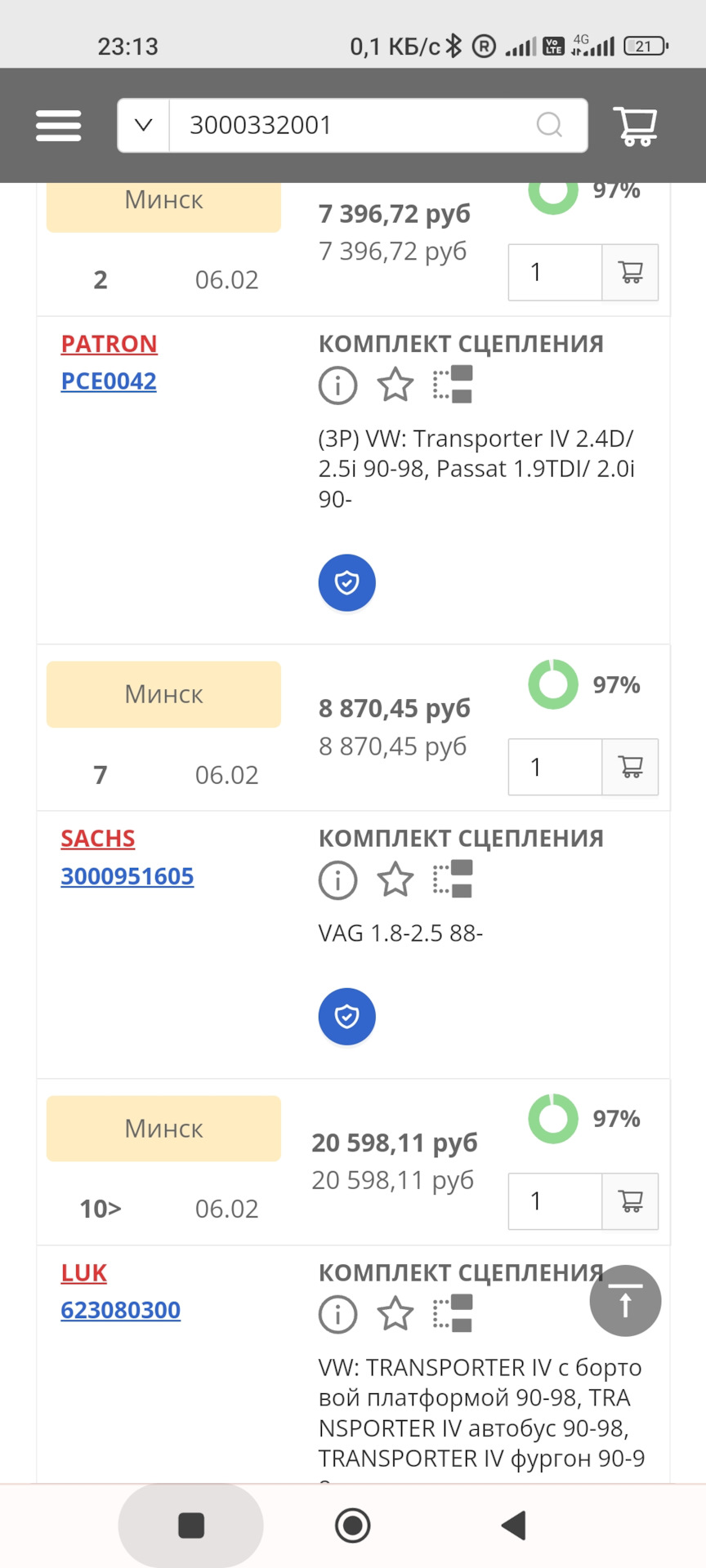

Пишут сайты заменён на этот номер, даже Гугл вводишь этот номер, а выскакивает сцепление с номером 3000 332 001
Сцепление, заменён номер 3000 332 001 на 3000951605
в продаже вижу есть 3000 332 001
Понял спасибо

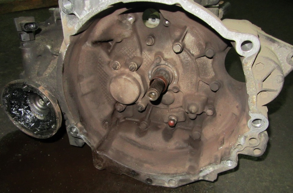

Я объехал две авторазборки в городе Воронеж, маховик найти с трудом, нашли маховик у него 1 отколотый зуб примерили сцепление зазоры такие же сейчас вот еду устанавливать, как заведётся как будет работать посмотрим.

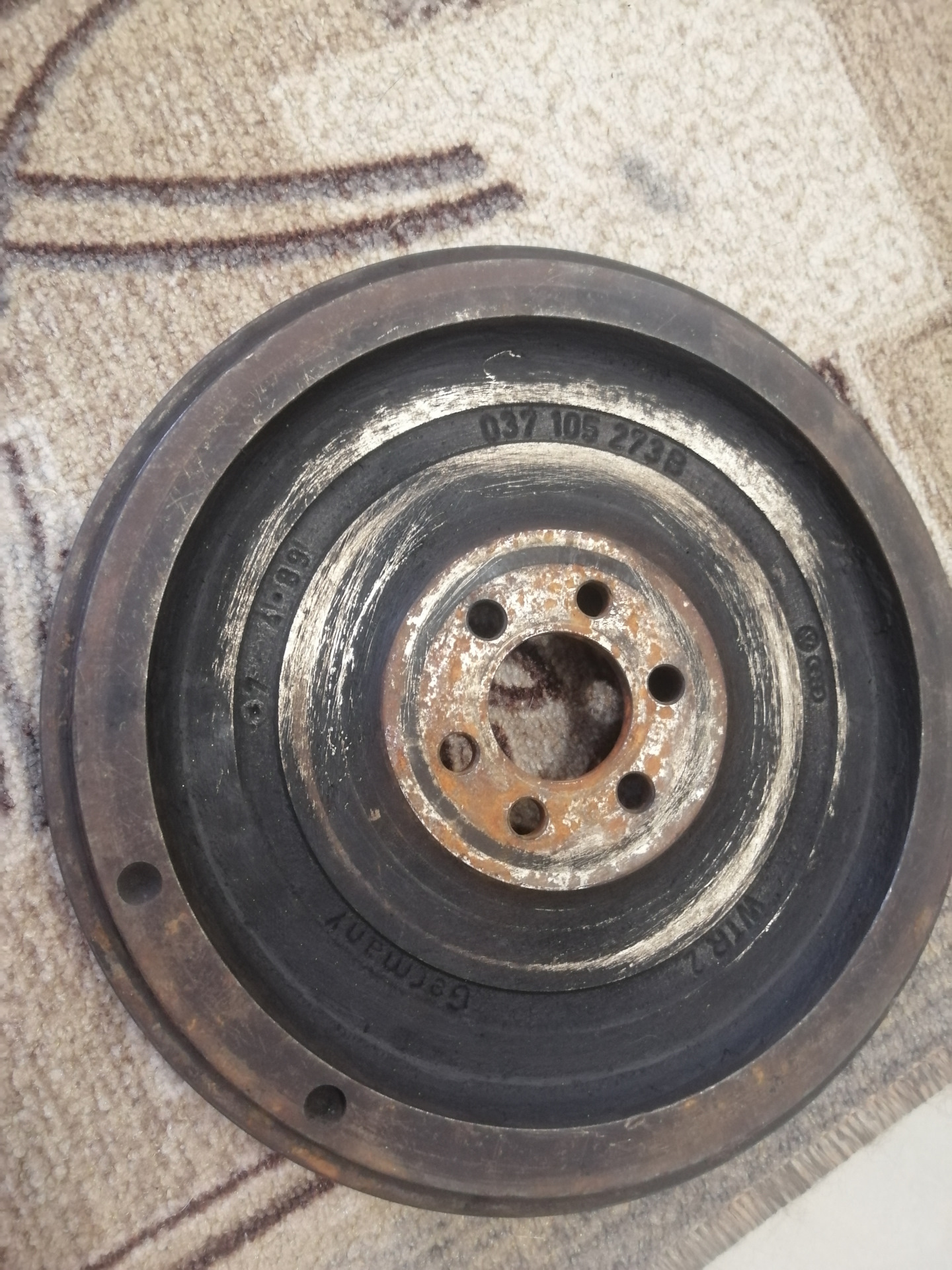

Здравствуйте, подскажите от чего маховик 037 105 273b инфы по нему нет никакой сцепление sachs 3000 332 001 на него подошло, а подойдёт ли на авто пока не знаю
добрый, по этому не в курсе

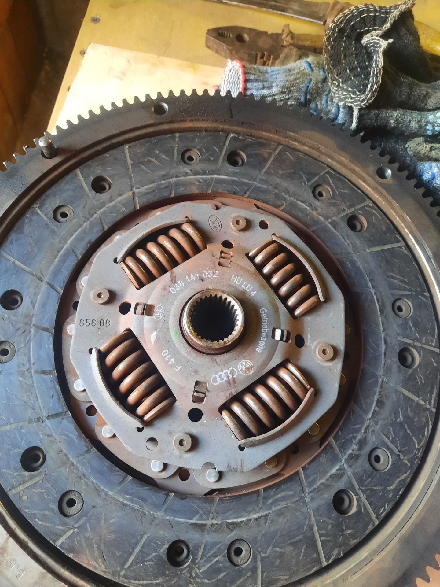

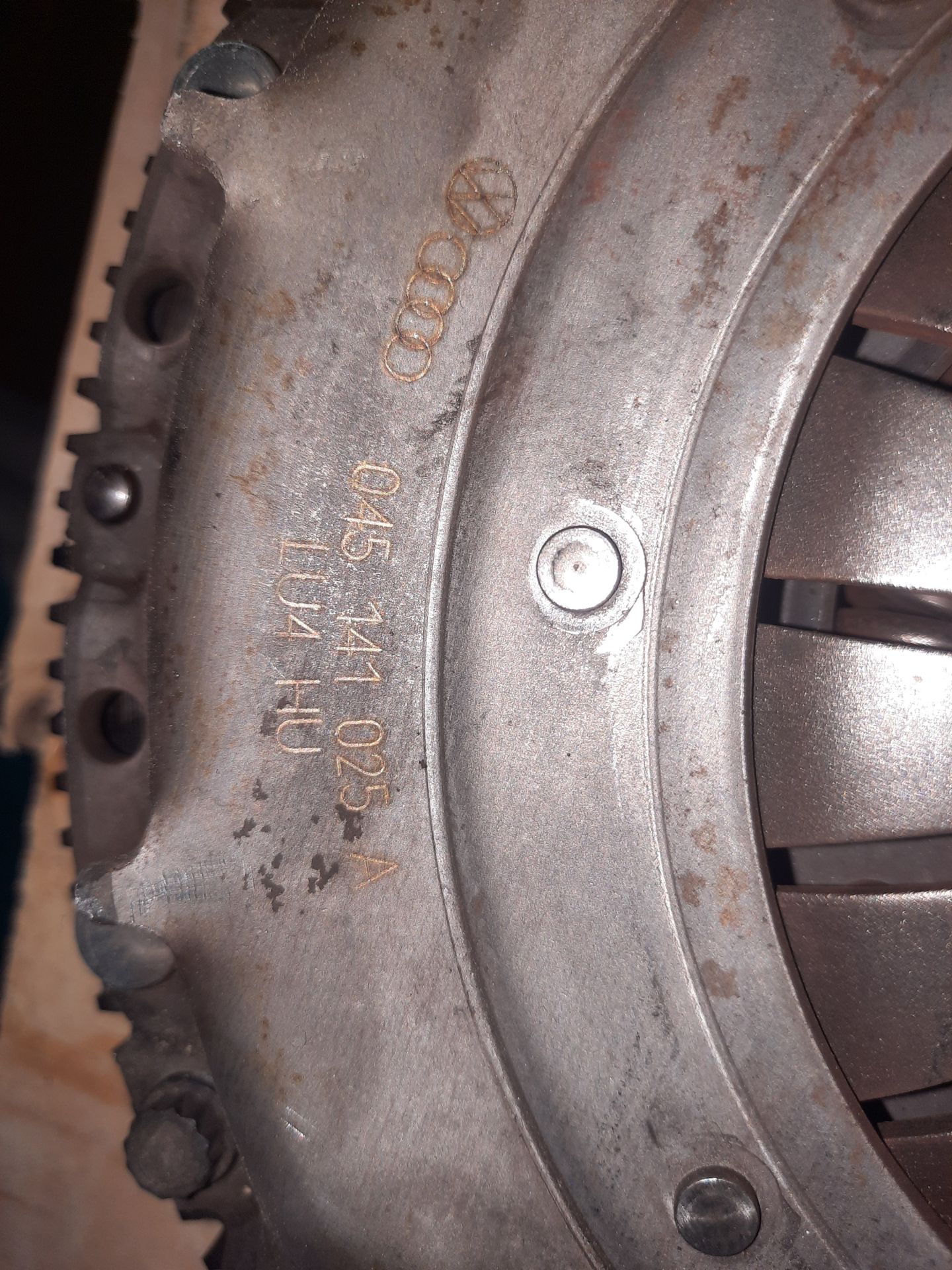

Купил БУшку, завтра номерки сфоткаю, прокансультируешь?))
оки
Купил вот такую карзину
это сцепление LUK
150-160 сил выдержит или диск усиленный какой то нужен?
хз, я сделал проще, поставил Sachs 3000 332 001 )))

И вот такой диск
Luk не то пальто(
Сакс бери, только комплектом: диск и корзина люк и сакс невзаимощаменяемы.

проще номер посмотреть на маховике
