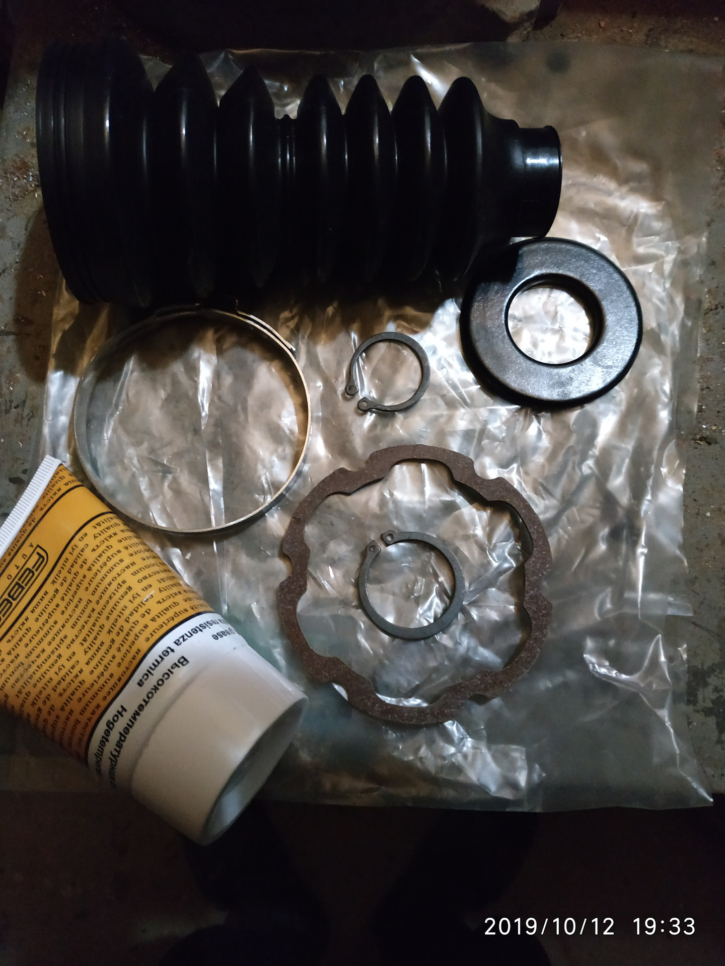

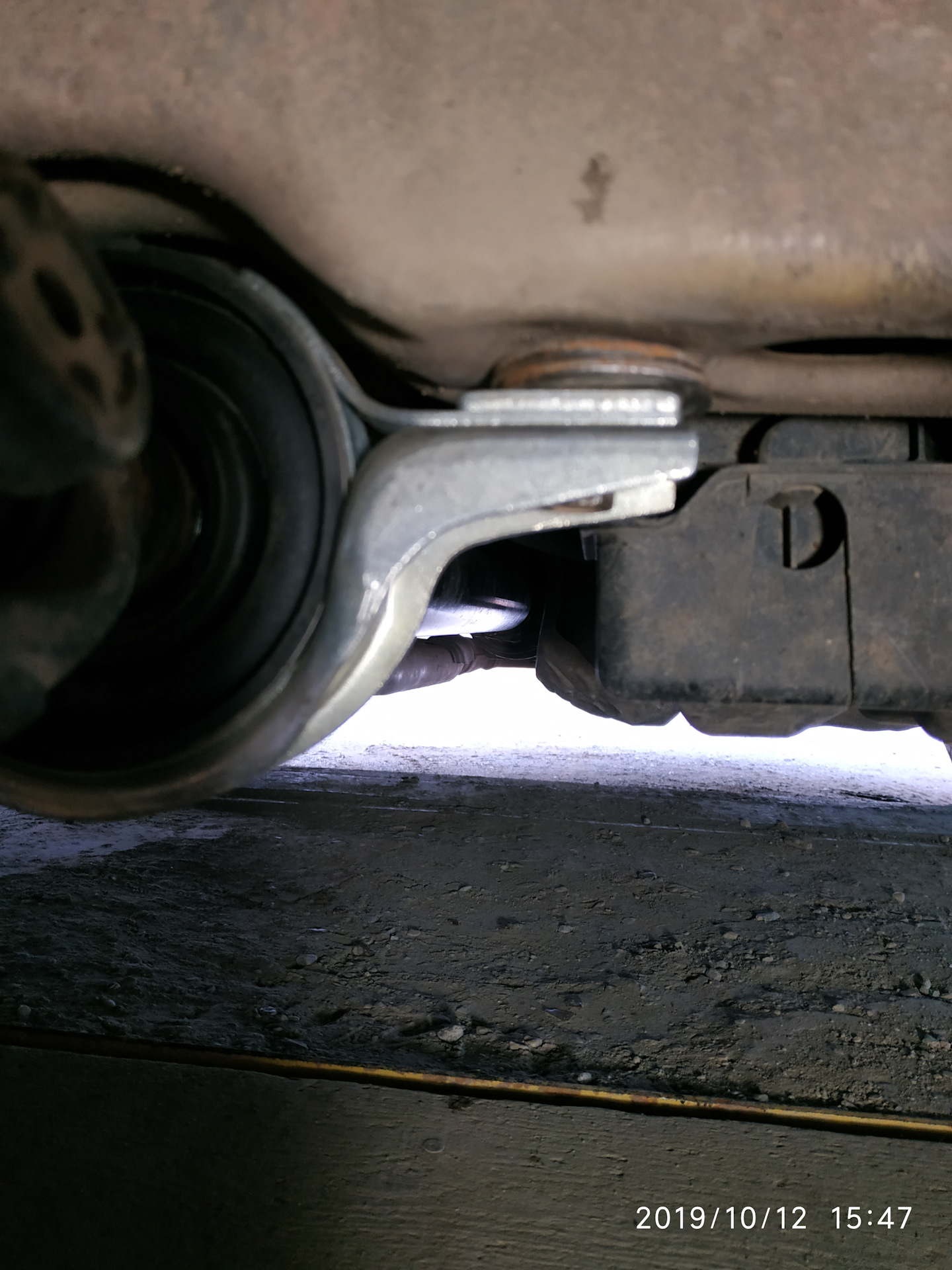

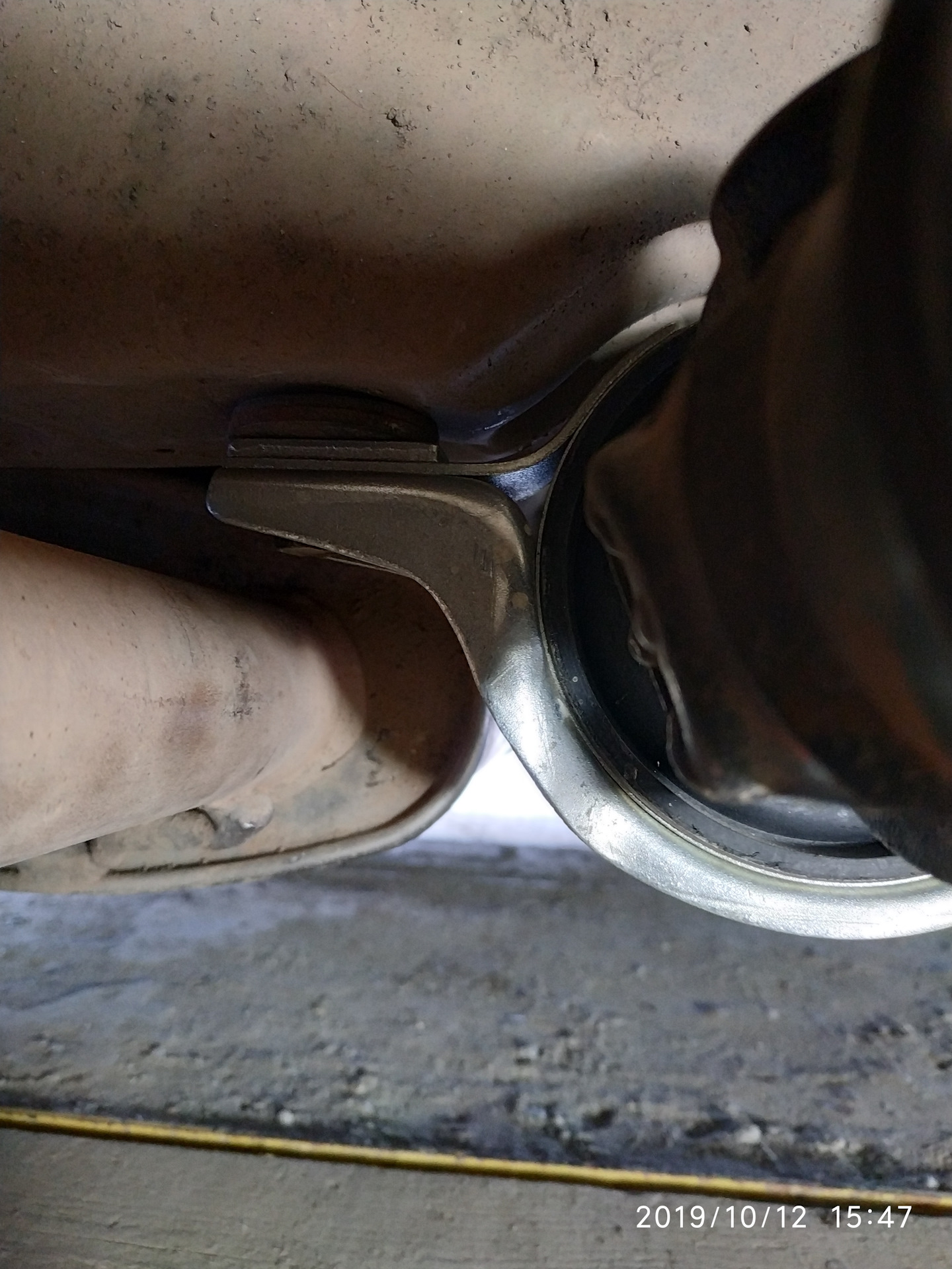

Поменял подвесной подшипник карданного вала. Установил от санта фе. Цена 3550руб. Добавил по две шайбы с каждой стороны под крепление, так как без них в плотную к днищу прилегает и получается маленький перекос.
Запчасти на фото: HYCBSAN

Не рассверливал?
Если резина целая в опорном, почему подшипник просто не заменить там?
Резинка была порвана
Отпишитесь потом, как фебест себя зарекомендовал
Что стало причиной замены?
Причиной стал сильный гул вовремя движения, на сервесе при покупки приговорили правый ступичный подшипник. После замены гул остался. Короче полез сам смотреть, было установлено что подшипник карданного вала.
То есть кардан постоянно в движении вращается?
Да постоянно вращается
И все, ? Просто 2 шайбы?
