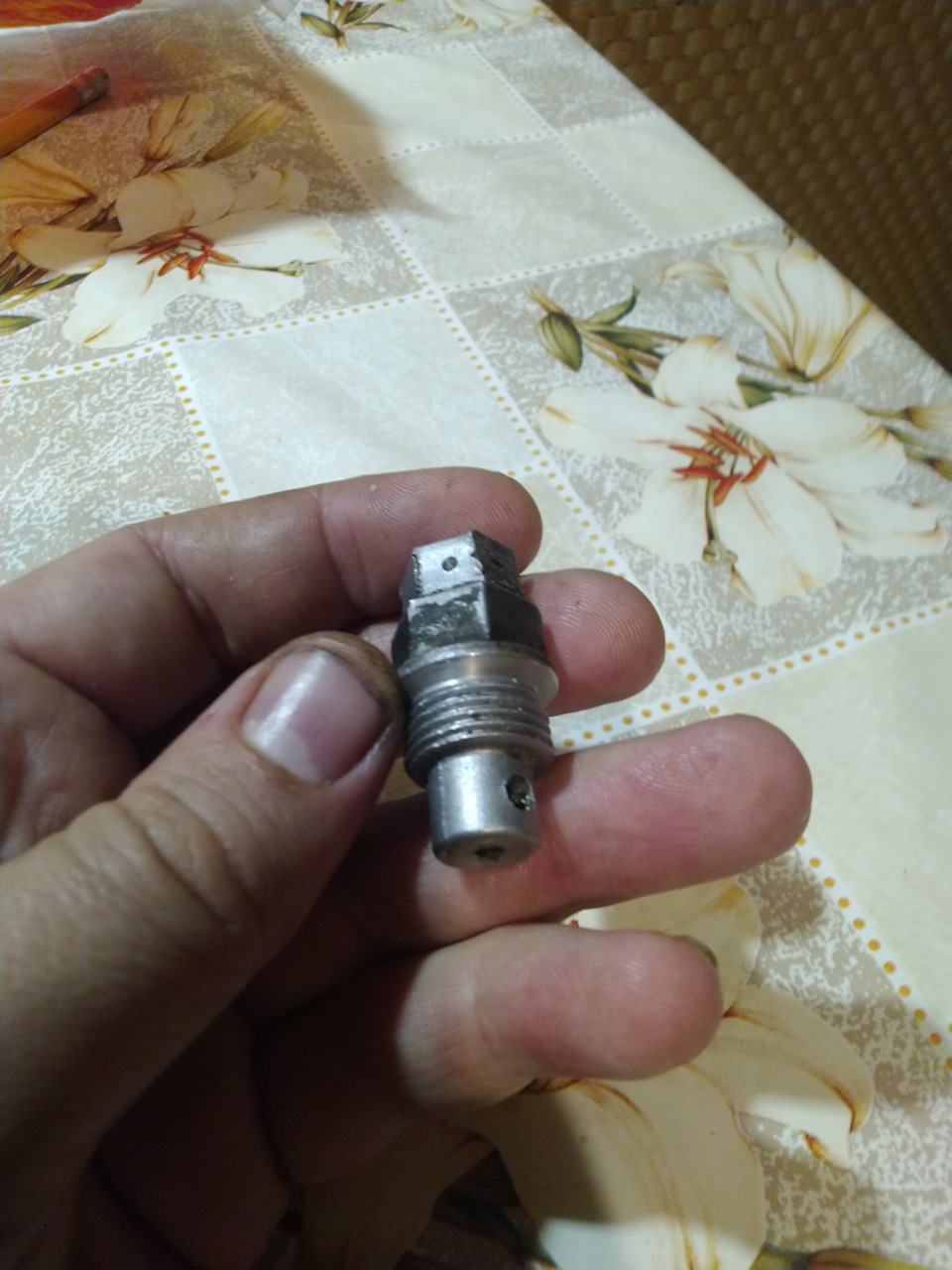

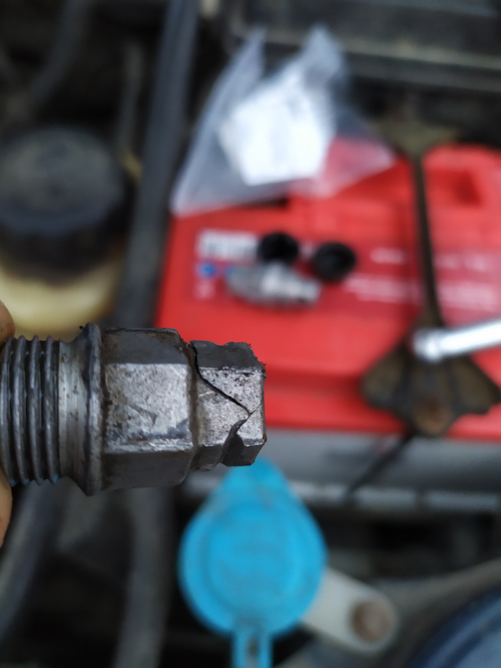

Поменял масло в коробке, стал закручивать сопун и тут бах и пипец… В ночь 300км хреначить…а купить эту хрень еще и в субботу вообще не реально… Может кто подскажет что можно сделать? Я так понял это просто резьба с дырочкой… Попробую на время саморезом… С боку дырочку маленькую просверлил, таккак саморезом перекрыл основную…

Пробывал через низ залить масло? Откручиваешь пробку, откручиваешь сапун. Через сапун льешь пока не польется с низу.
Да шприцем элементарно заливается снизу.
С верху добнее.
Тут я согласен, просто мне лень лишний раз подъёмник туда сюда гонять. Кстати у Опелей контрольная пробка была с другой стороны коробки и заливать через неё было неудобно, и там прямо предписывалось заливать через сапун.
а нахрена его вообще откручивать. Отверстие для заливки и контроля уровня снизу, если ты эту пробку не откручиваешь, то как ты контролируешь уровень?
Вчера только вкрутилт новый, та же история. Пока сопун новый шел, заклеил супер клеем, несколько дней продержался. Правда у меня выше развалился.

Масло подливал
Поставил с саморезом))) посмотрим
96434368. Такая же фигня была. Тоже сломал.
