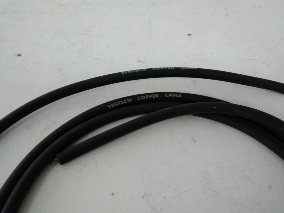

Решил и я попробовать установить себе так называемые провода нулевого сопротивления, все равно их уже пора было менять. Купил в автомагазине провод с медной луженой жилой и приступил к работе))

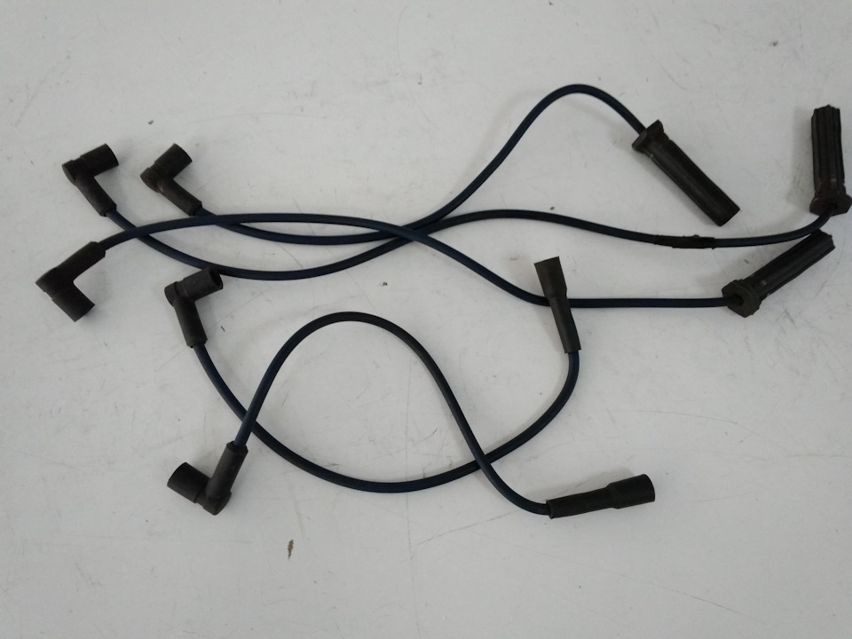

Раздербанив провода все металлические наконечники почистил и помыл, один был совсем покрытый коррозией, причем это центральный провод от катушки зажигания.
Наконечники дополнительно пропаял и одел термоусадку.
Покупал 2м провода но не хватило ещё 0.5м на один провод, буду доделывать.

Есть свеча с резистором и без(если в маркировке свечи есть R то это с резистором), для подавления помех используют свечу с резистором.
Та вроде с резистором www.drive2.com/b/518280095593398750/
Поставил сегодня провода, разницы в работе двигателя не заметил а вот усилитель у меня подключен от магнитолы витым не экранированным кабелем, вот тут помехи наводятся. До этого был только свист в динамиках а теперь треск. попробую заменить на экранированный кабель.

Я на нулевых проводах уже 100000 проехал…думаю они еще столько же.если не больше. проедут…на радио помех ни каких нет…только я брал провод.для рекламных щитов.он силиконовый.а внутри луженая медь…на вид эти провода ни чем не отличаются от тэслы…
