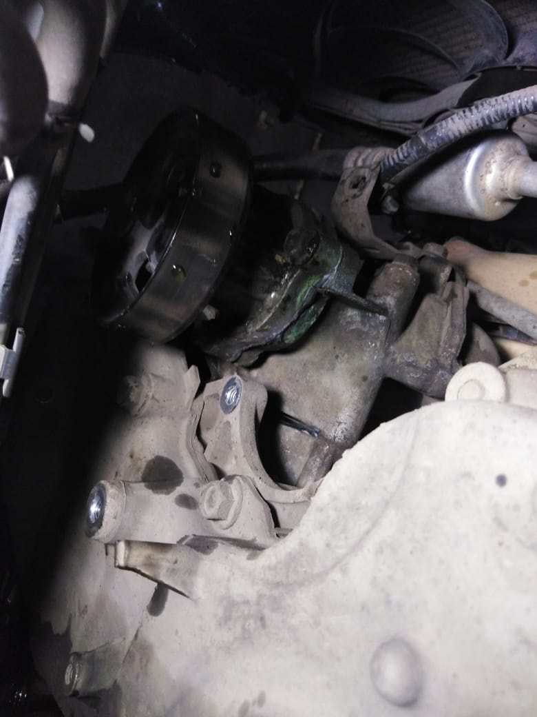

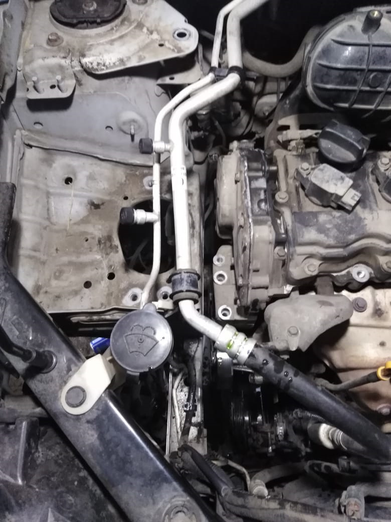

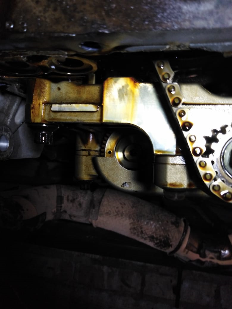

Всем доброго дня! Сегодня расскажу вам, какие запчасти необходимы для замены цепи ГРМ на моем моторе. Это будет полный список со всевозможными резиночками и прокладочками, поясню тем, что на всех деталях, которые снимаютя, меняются все сальнички, уплотнители и т.д.на оригинал. Это сугубо мое мнение, не для критики, каждый сам для себя выбирает, какую запчасть купить (китай или оригинал), Выбор пал на оригинальные з\ч, так как машину продавать не собираюсь, ресурс китайских комплектов под сомнением, да и удовольствие это не из дешевых! Делал не сам, а у знакомого мастера в гараже. Фотки делал он по моей просьбе для БЖ. О состоянии цепи на пробеге 203к рассказывал здесь.

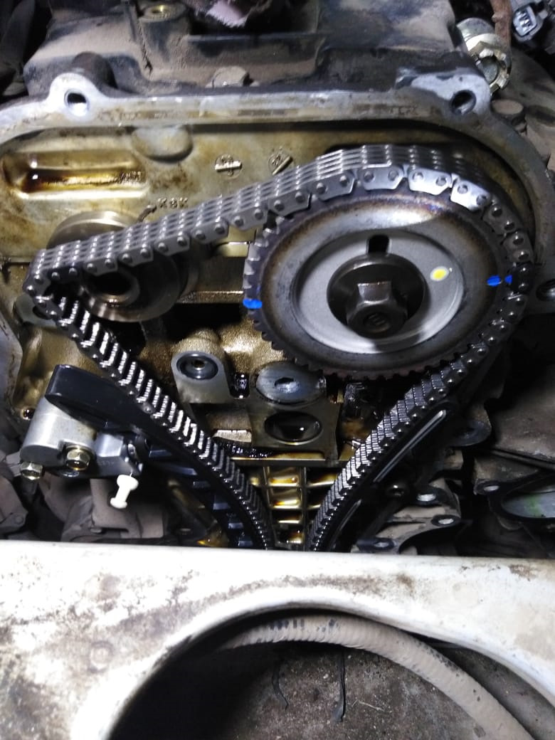

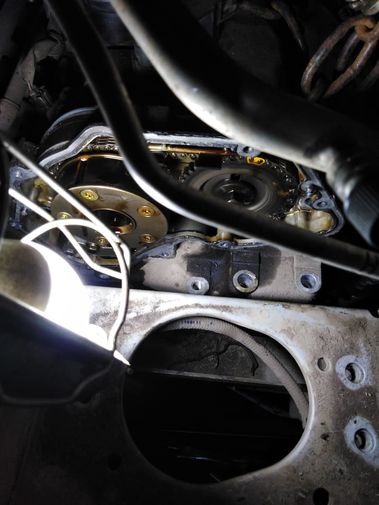

Цепь ГРМ 13028-6N20A
Натяжитель цепи ГРМ 13070-6N21A
Планка направляющая цепи ГРМ левая 13091-6N20A

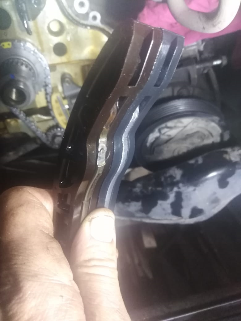

Планка успокоителя верхняя 13085-JG30A
Шестерня коленвала 13021-6N20A
Звездочка распредвала 13024-6N211
Кольцо передней крышки двигателя верхнее 2шт 15066-6N203
Сальник коленвала передний 13510-0Z400
Кольцо уплотнительное передней крышки двигателя верхнее 15066-8H700
Кольцо уплотнительное передней крышки двигателя нижнее 15066-6N202
Кольцо уплотнительное шкива распредвала 3шт 13042-6N200
Планка успокоителя цепи ГРМ правая 13085-6N200
Цепь привода распредвала 15041-JG30A
Натяжитель цепи (малой) 13070-JG30A
Звездочка цепной передачи распределительного вала 13024-СК80А

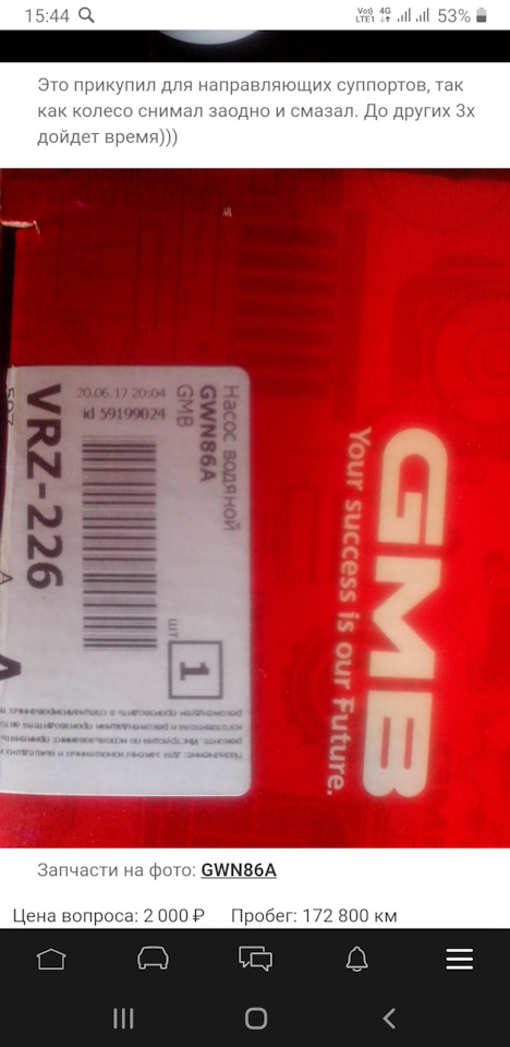

И попутно была заменена помпа, т.к. были следы течи на ней. Менялась она 30 т.км. назад. На этот раз взял DOLZ.

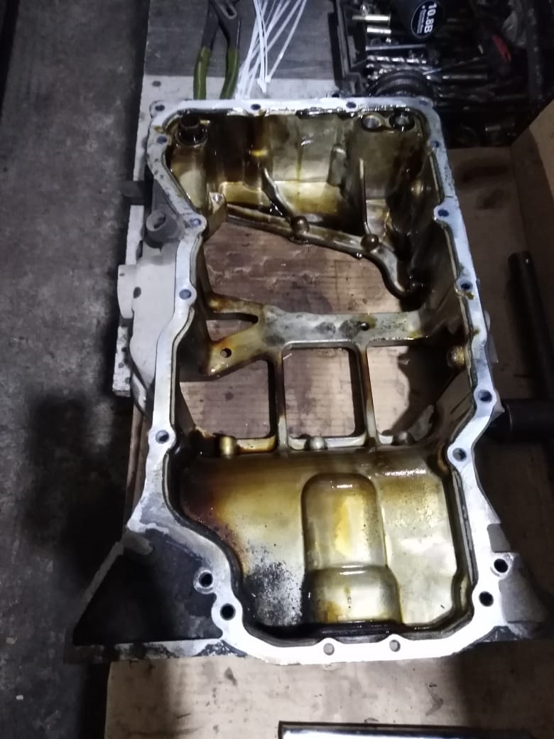

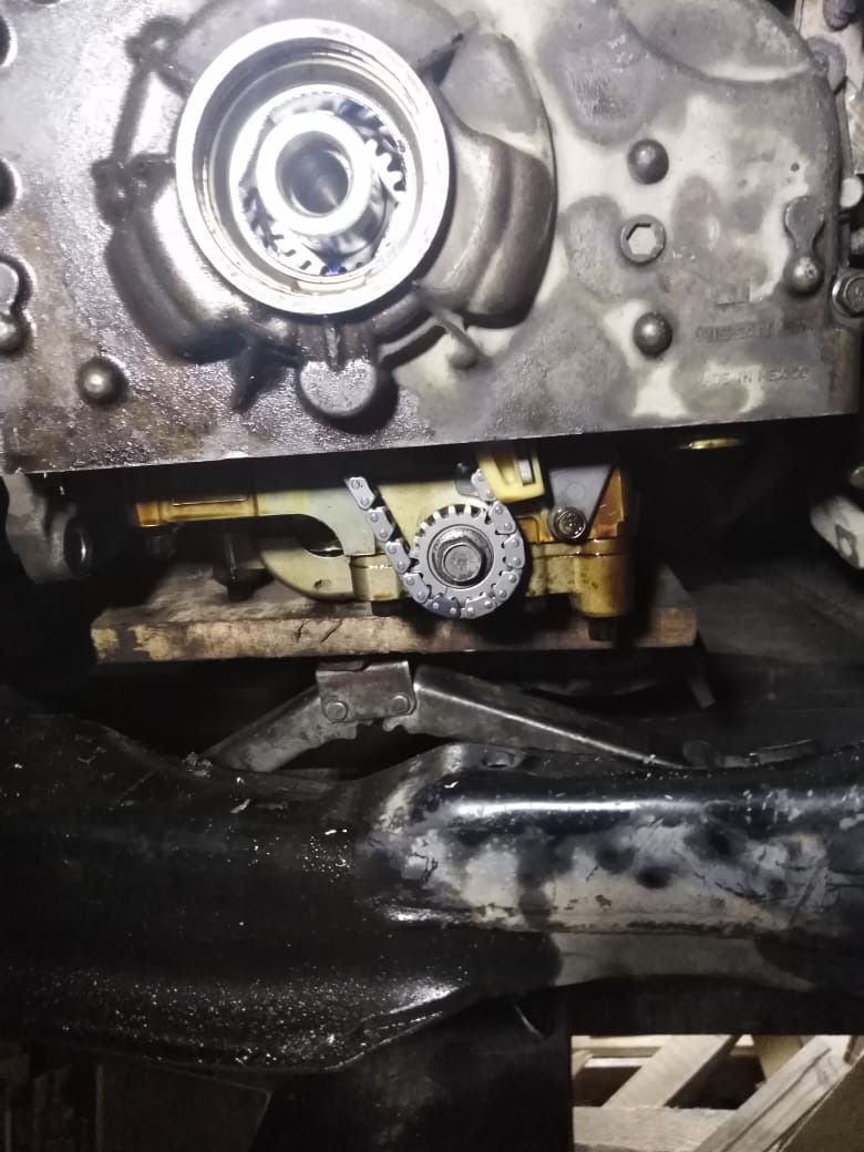

И по просьбе человека, призводившего ремонт, говорю его основную фразу после проведения работ: не надо на этом моторе проводить данную работу без снятия двигателя — на много дольше и дороже…

Вовремя все это провел, т.к. натяжитель развалился при снятии цепи, работал на последних издохах…

А на помпу номер не напишите?

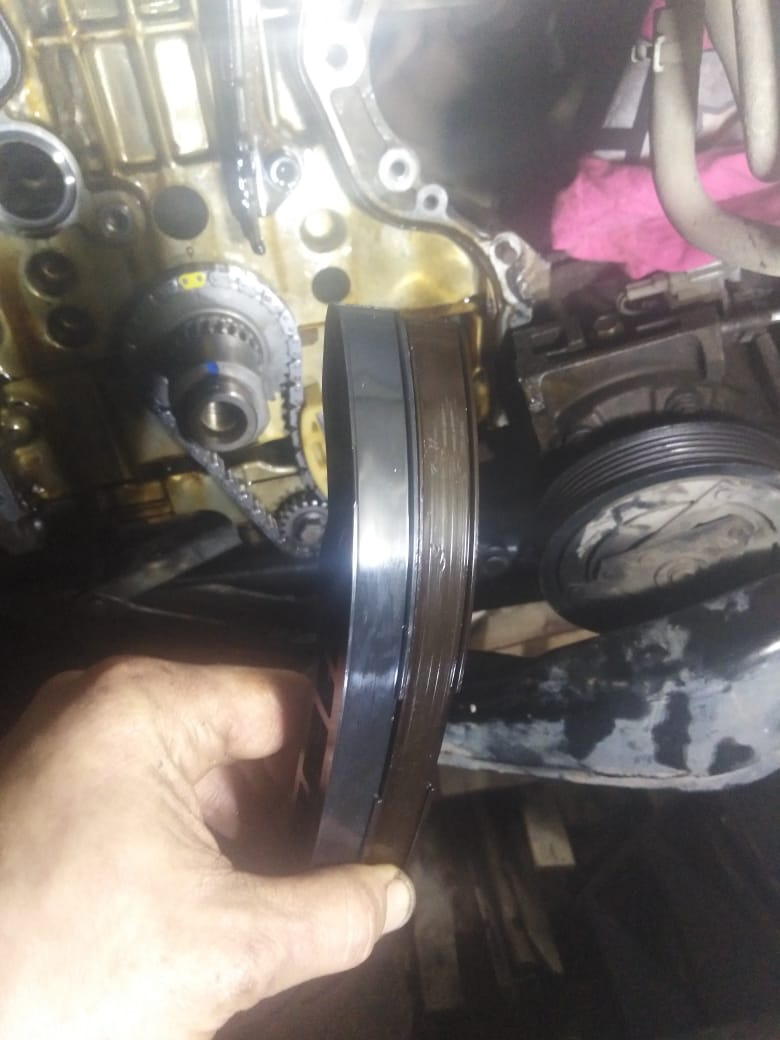

Все верно, шкиф старый остался
сам шкив коленвала не менялся?

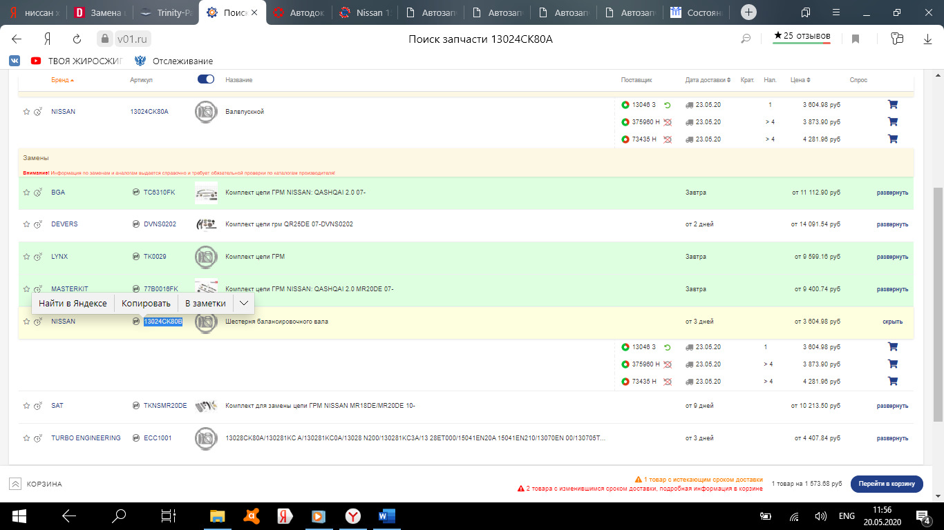

Добрый день. Не могу найти этот номер 13024-СК80А. Может ошибка есть. За пост огромное спасибо.
Не готов подсказать, списка бумажного уже нет. Всегда подалуйста.
kiasorento1982
13024CK80B

По щитку пробег, если и скручен, то немного. При наборе скорости на холодную треск идет глухой. При заводе утром сильный грохот несколько секунд от цепи. После замены все ушло.
