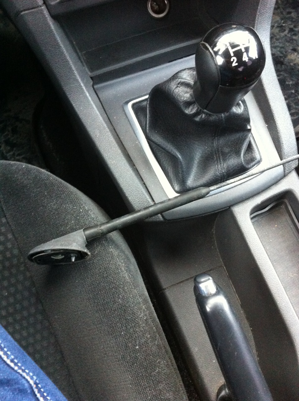

У меня не получилось просто так открутить старую антенну, пришлось ее снимать целиком.

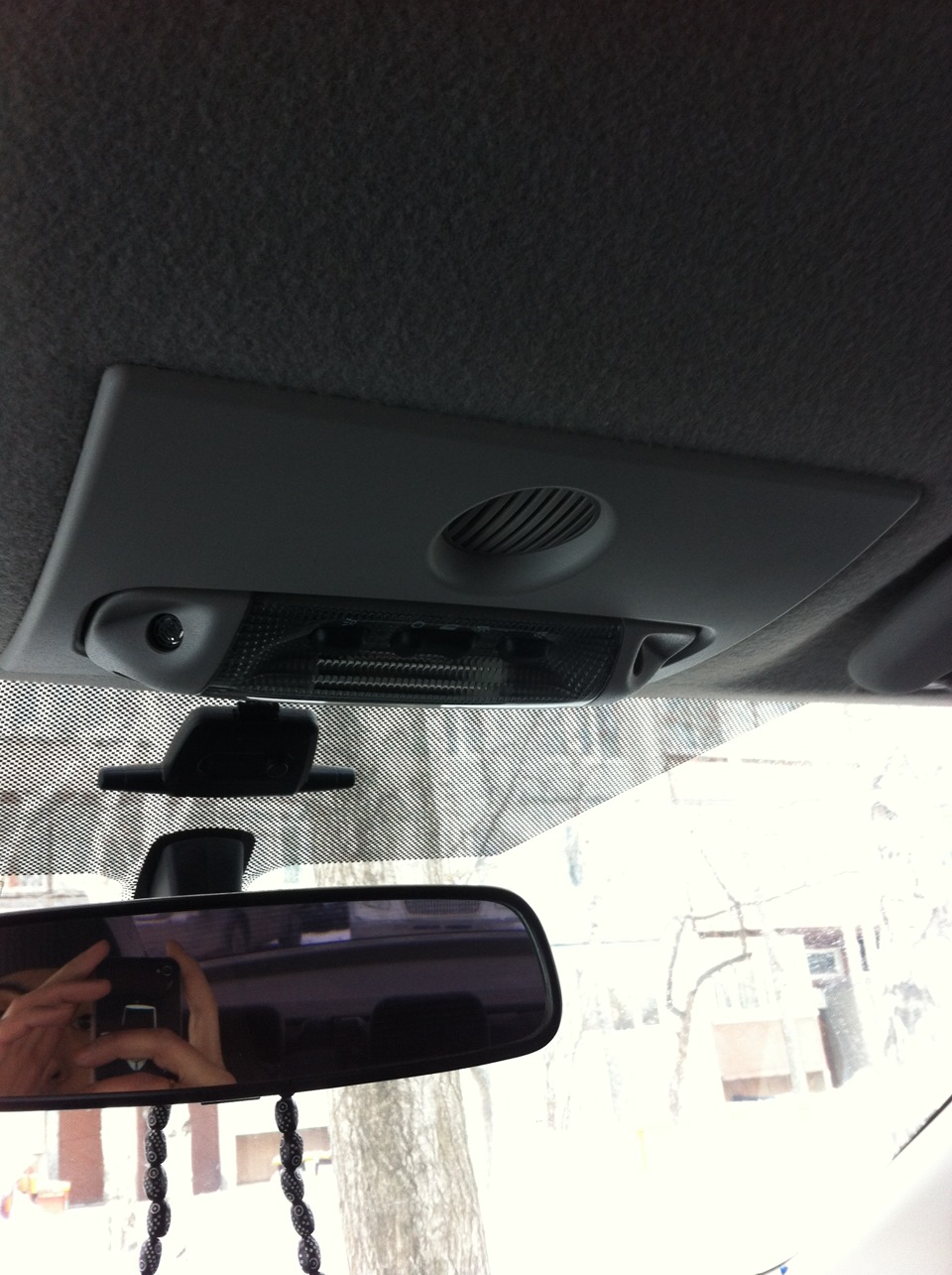

Для этого необходимо снять блок света над зеркалом, для этого берем тонкую отвертку, находим плоскую дырочку со стороны лобового стекла и аккуратно просунув туда отвертку вытаскиваем сам блок освещения.
затем вы увидите там крепление штатной антенны. Ее держит один винт под звездочку. Больше фото не делал, там все просто. Снял антенну поменял и прикрутил все в обратном порядке.
