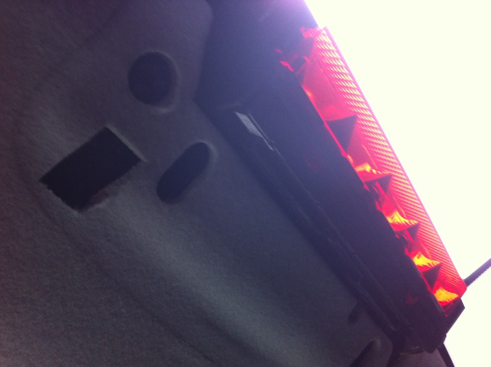

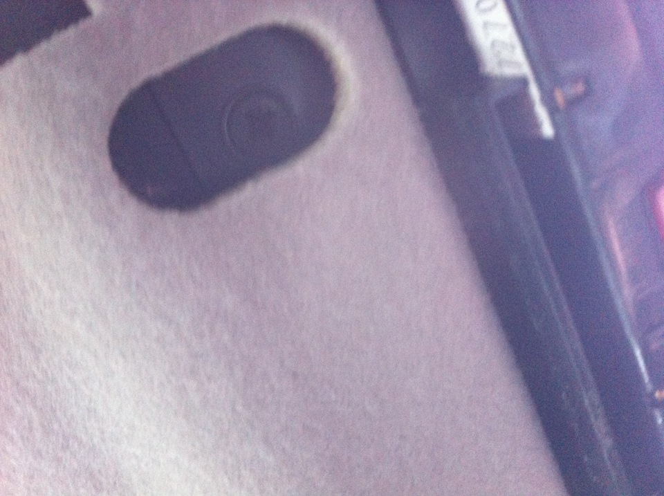

Фокус в кузове седан у меня второй, и еще на первом своем форде я столкнулся с проблемой неприятного постукивания доп стопа о стекло. Решается все это очень просто, необходимо снять крышку закрывающую сам стоп сигнал и прикрутить два самореза которые его держат. От времени они раскручиваются как показал мне опыт. На предыдущем форде один вообще у меня был выкручен.
Собрать в обратном порядке, делов на три минуты, но зато в салоне тишина))))

Меня заколебала уже эта заглушка. Я там все что можно уже проклеил антискрипом, меж стеклом и крышкой этой сделал паролоновые ножки чтоб не дребежзала. И клипсы на которых она висит разжимал в стороны чтоб держала, а эта тварь все равно брякает от саба. Уже готов запенить ее
сними ее и доп сигнал тоже сними тогда)))
Как вариант, но все же хочется помучаться.
У мння такая проблема. Не держится крышка стоп сигнала. Чем только не пробовал клеить. Подскажите че делать
ты ее снимал уже смотрел? там есть две металлические клипсы может они пришли в непригодность? в любом случае надо снять и посмотреть что там такое)))
Клипсы я не смотрел. Сразу стал клеить к стеклу. Сейчас пойду гляну.
