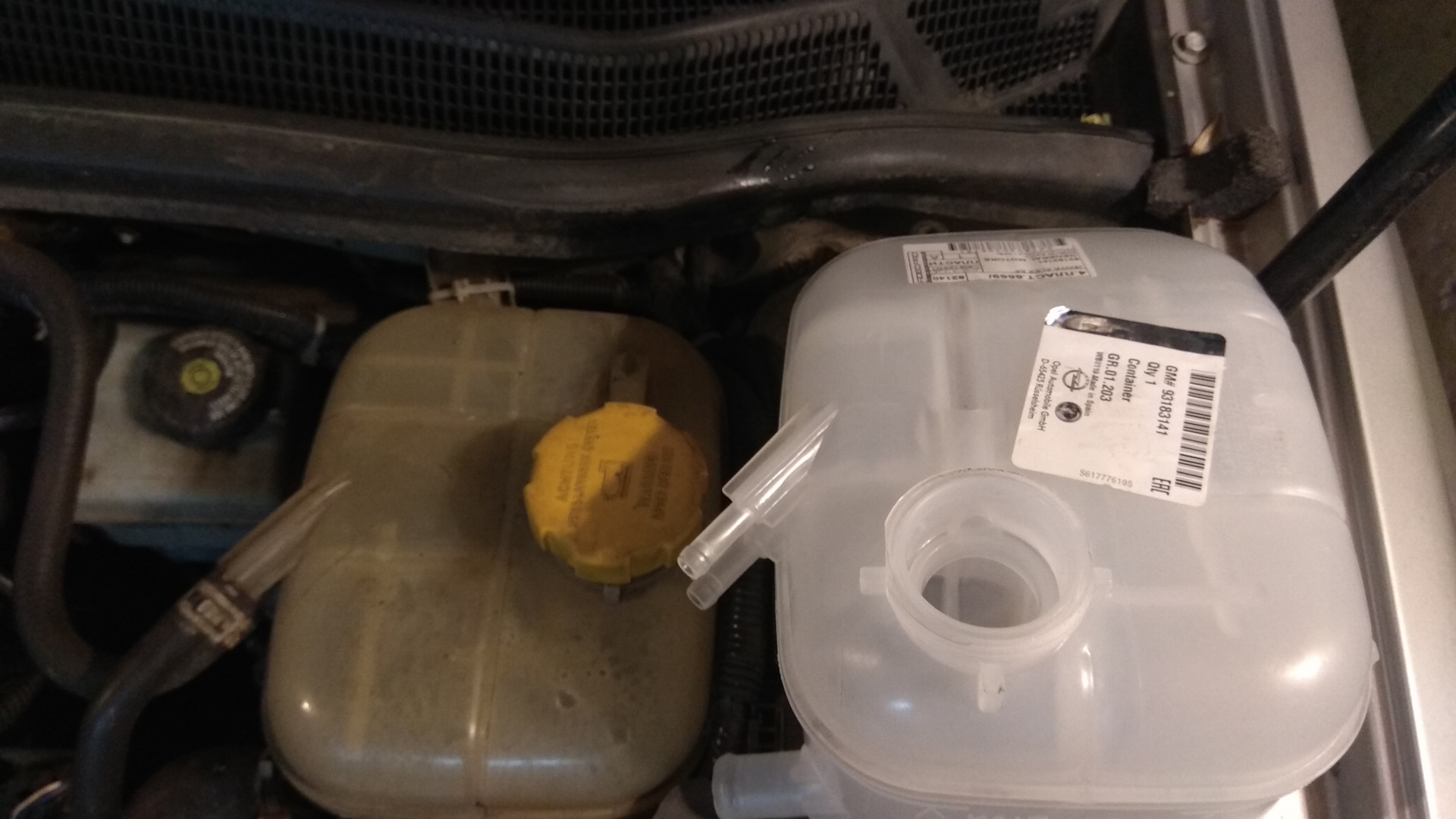

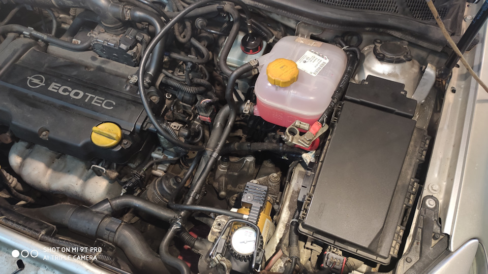

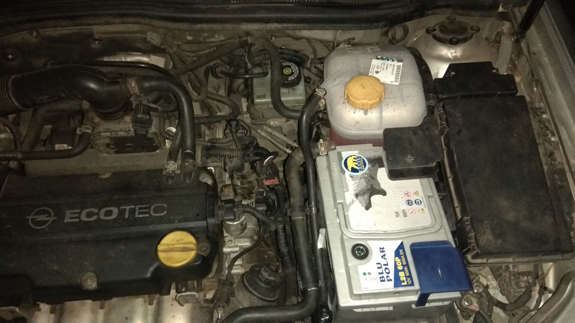

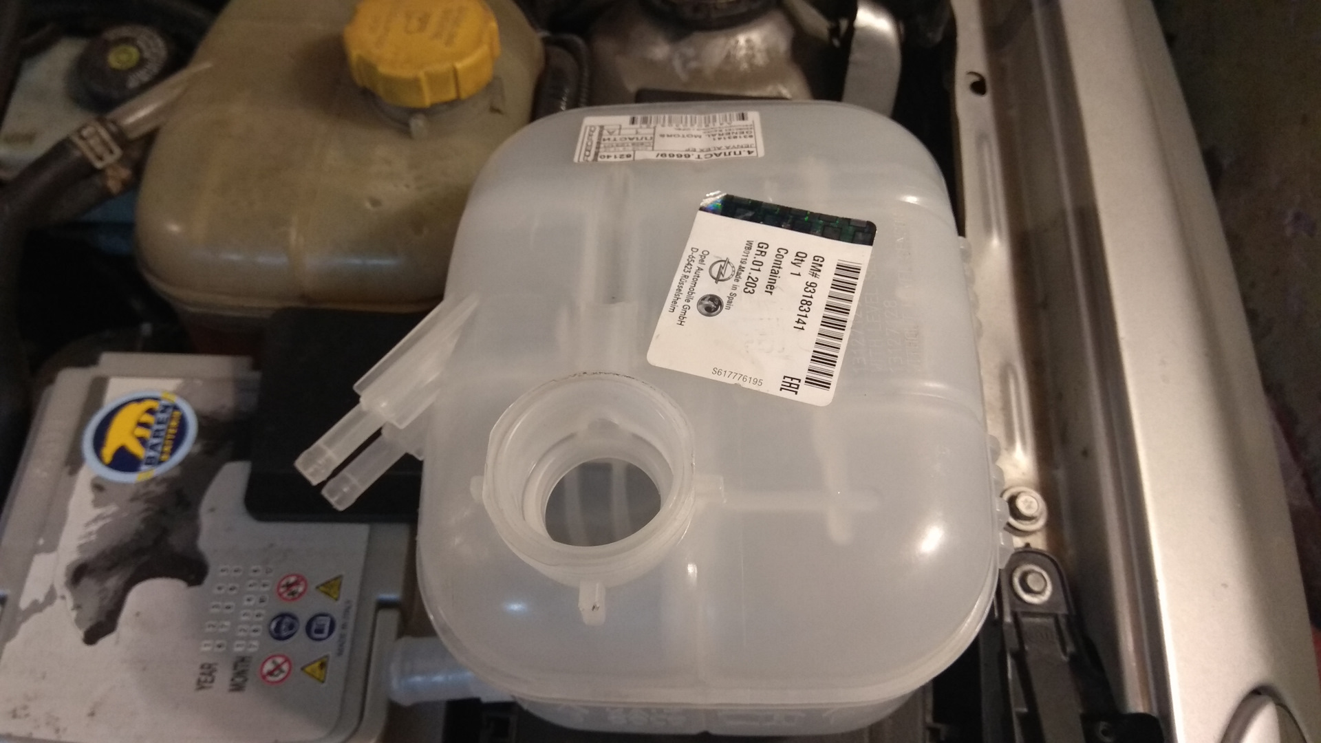

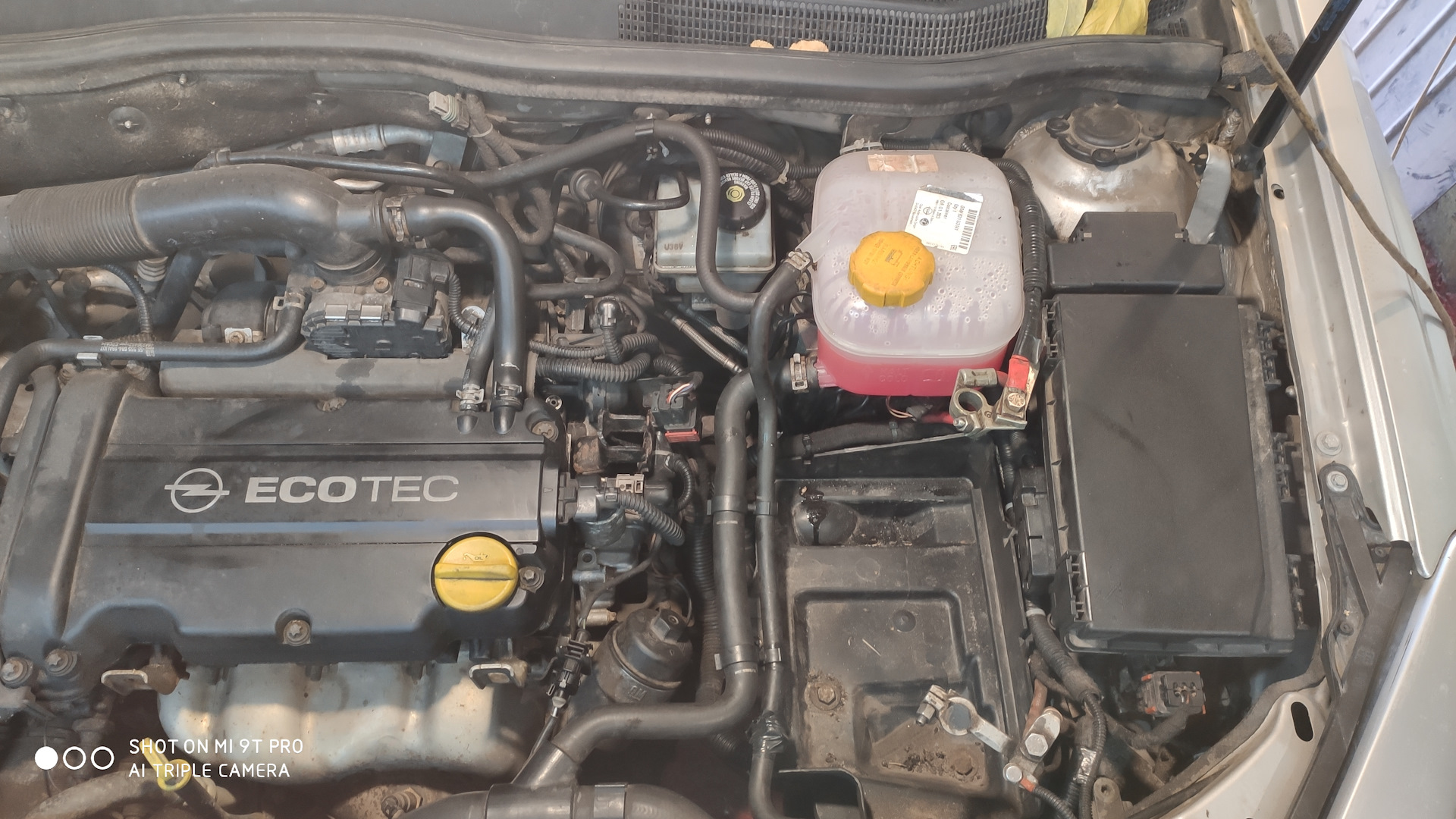

Ещё летом начал появляться низкий уровень ож, поменял датчик, не помогло, проверил поплавок бачка, а он неподвижен. Купил новый оригинальный бачек.
Взял от зафиры, он дешевле, но расположение заливной горловины находится ближе к передку, из-за этого немного касается шумки капота при закрытии. Советую все же брать от астры.
Заодно промыл несколько раз всю систему дисциллированой водой.
Антифриз сменил на g12 от comma.

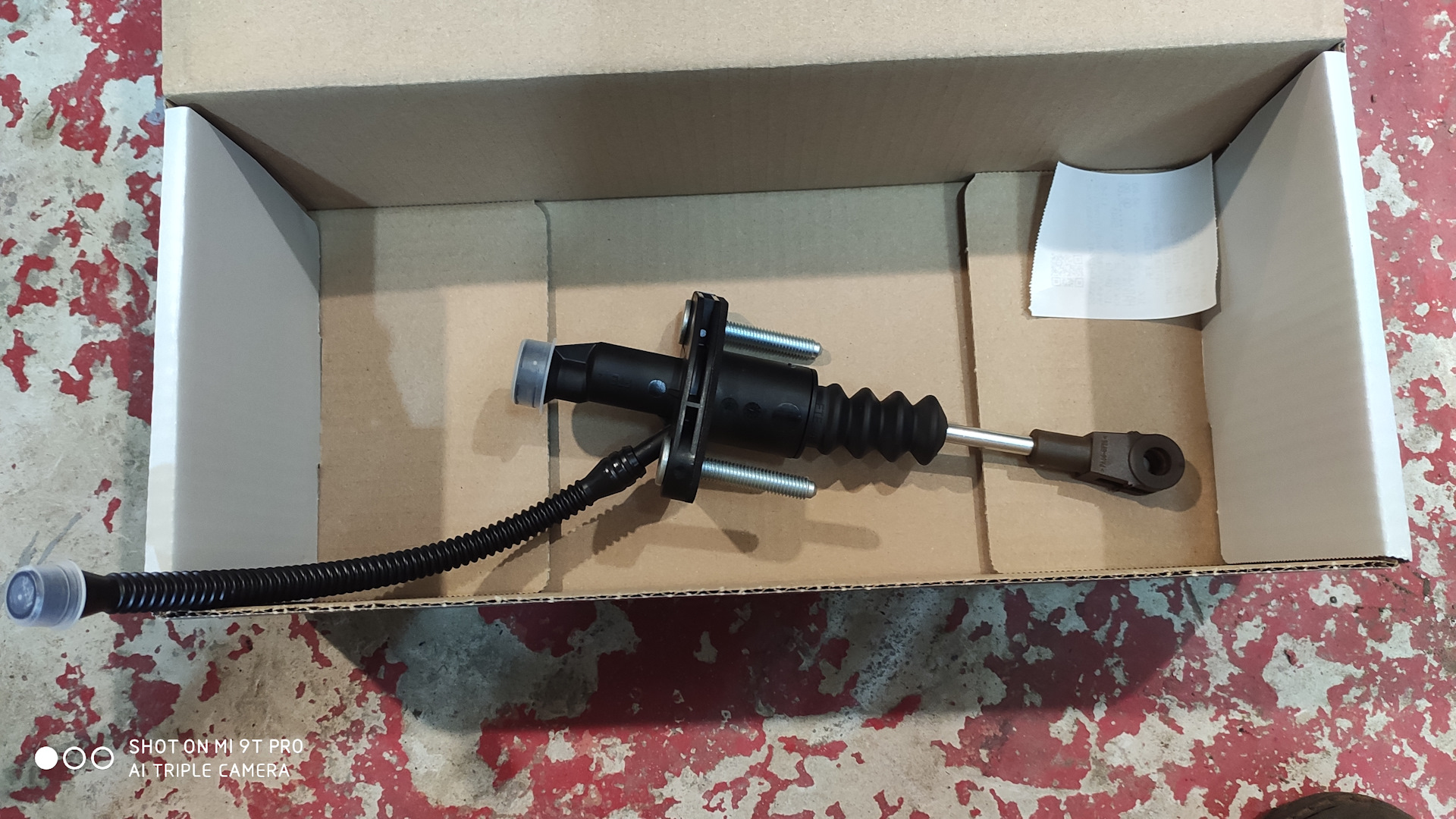

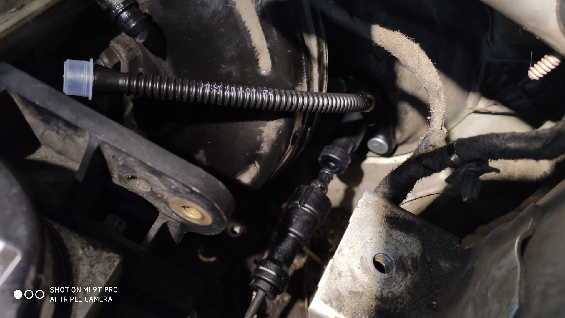

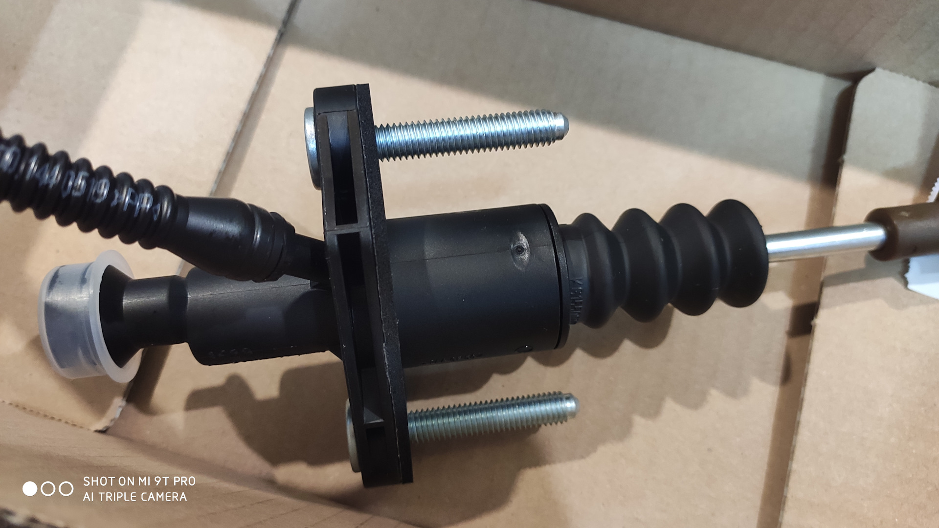

Следующая проблема, пропало сцепление.

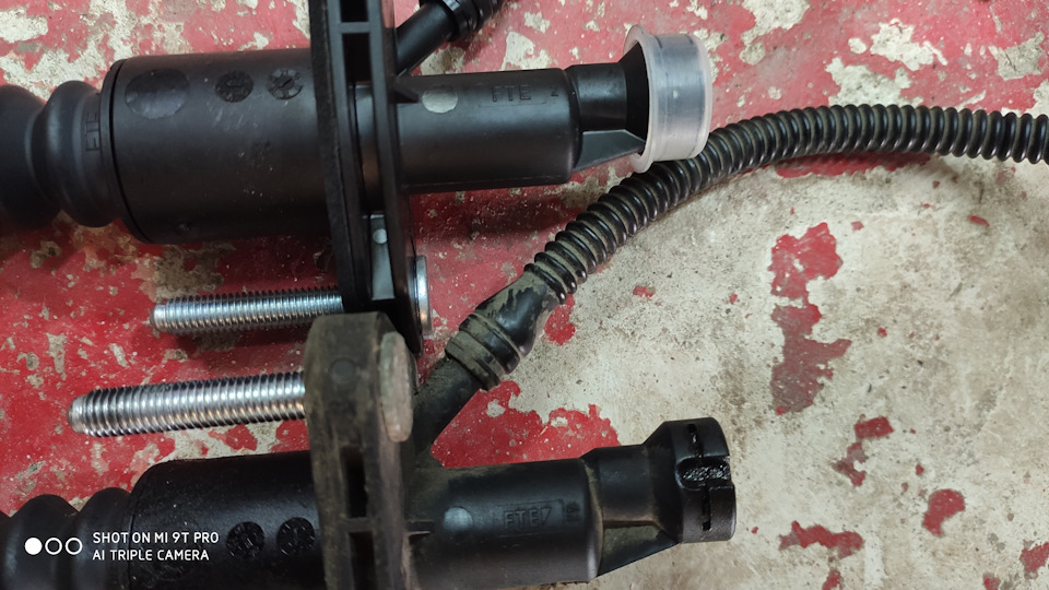

Приговорили главный цилиндр сцепления, но предупредили, что и рабочий подтекает.

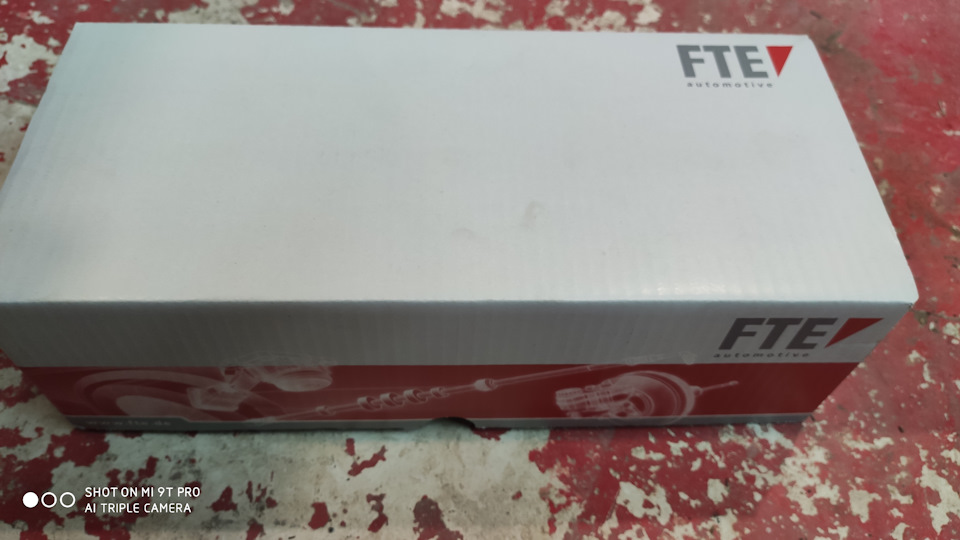

Купил fte.
В оригинале так же стоит fte. Предрассудков по поводу пластиковых запчастей не имею.
Замена не сложная, просто по времени долго все раскидывать, читая записи на драйве готовился к худшему.

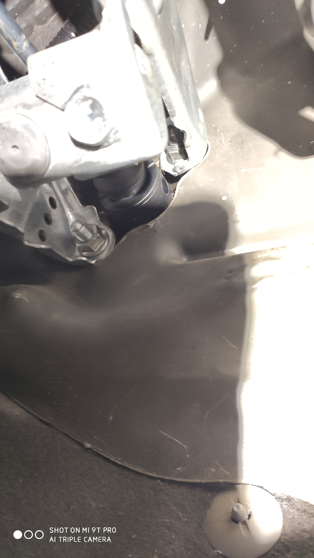

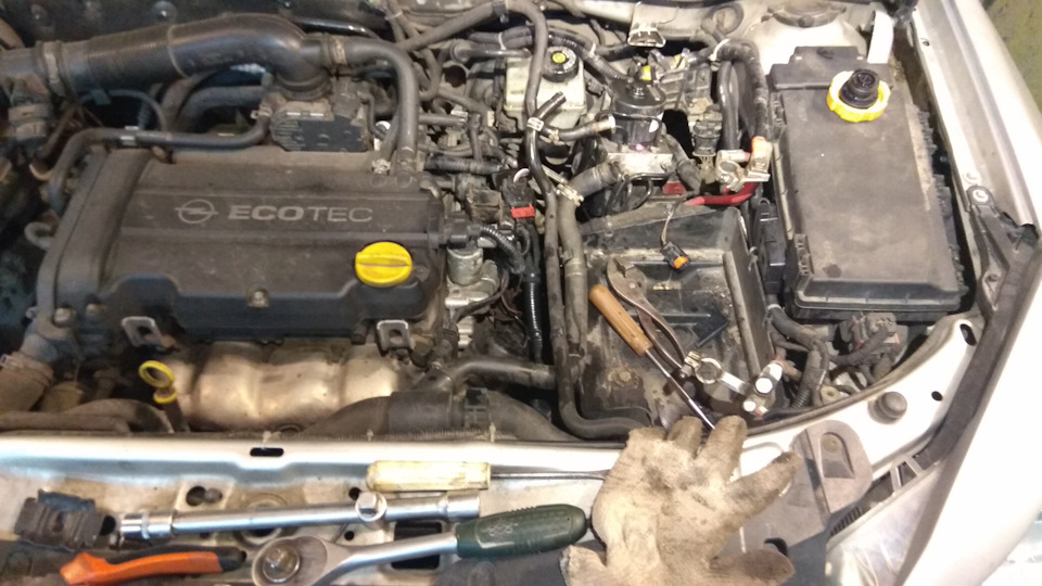

Снять нужно короб АКБ, отвести в сторону расширительный бачек, открутить и отодвинуть кронштейн с блоком АБС.
В салоне за педалью сцепления нужно открутить две гайки.

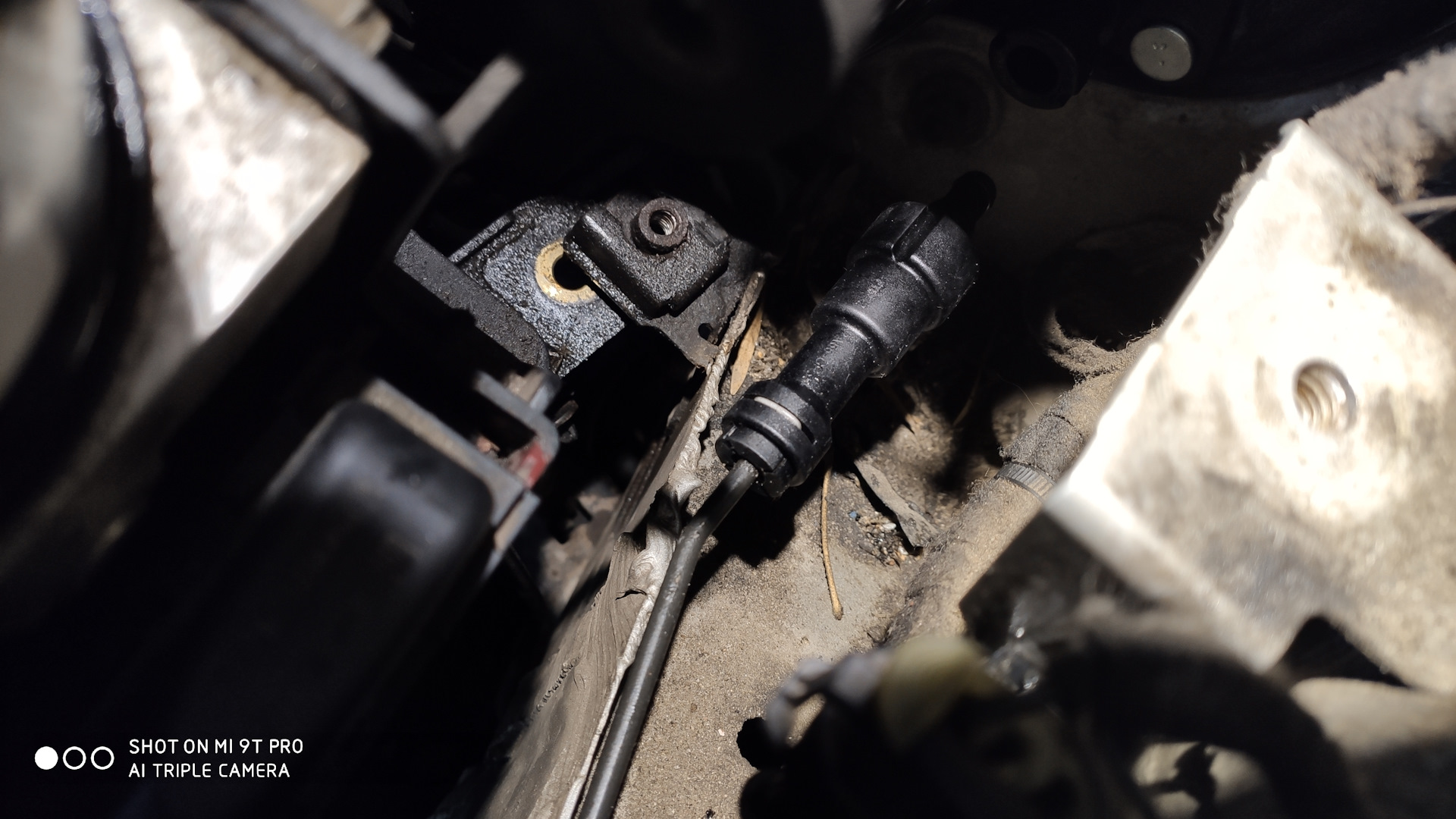

На трубке поменял уплотнитель.

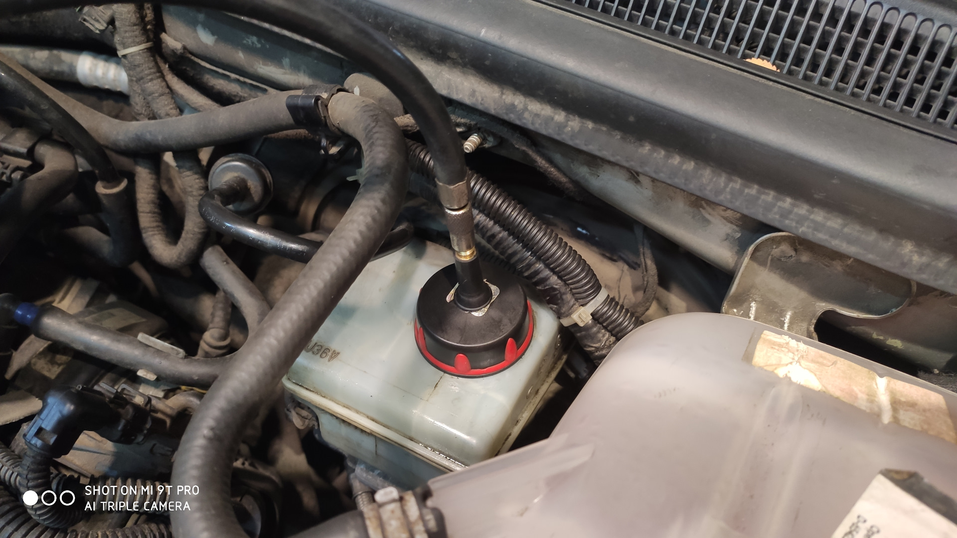

После сборки прокачал компрессором.
В крышку из под масла Лукойл вставил сосок, приотпустил прокачной штуцер, накачал давление в 1 атмосферу, при этом спуская воздух.
Покатался день, вышла тормозуха через рабочий цилиндр, теперь нужно заказывать и менять его.

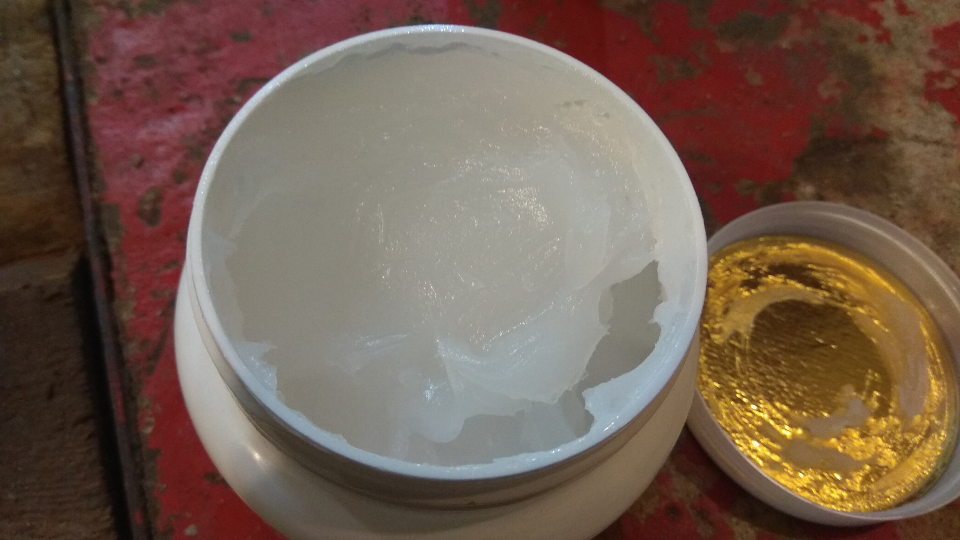

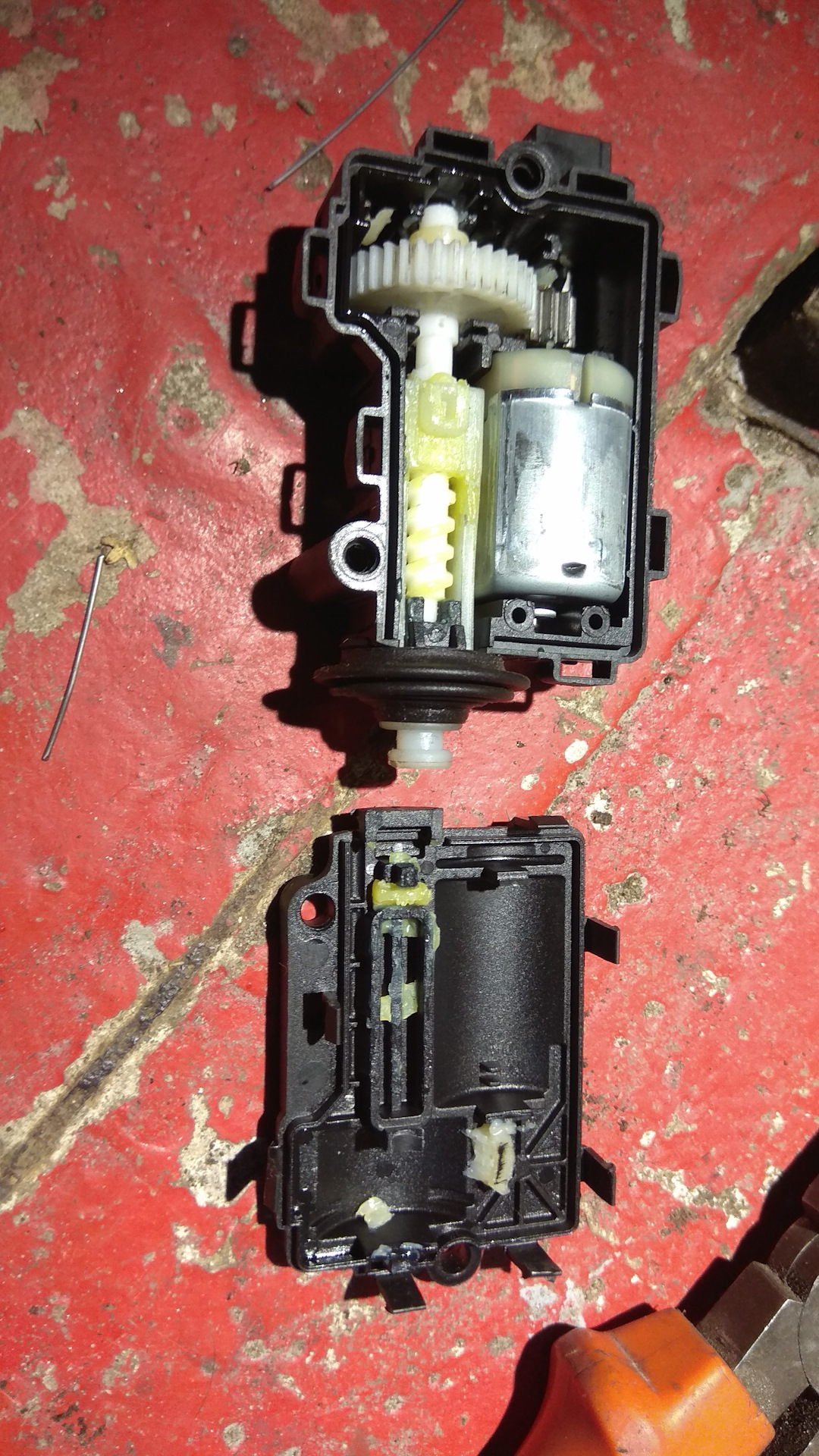

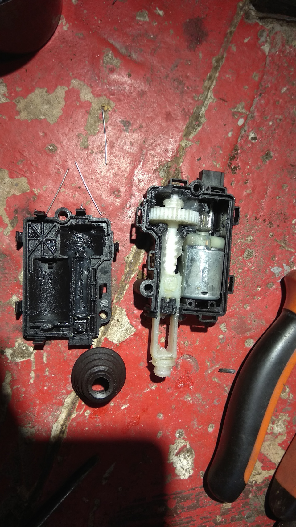

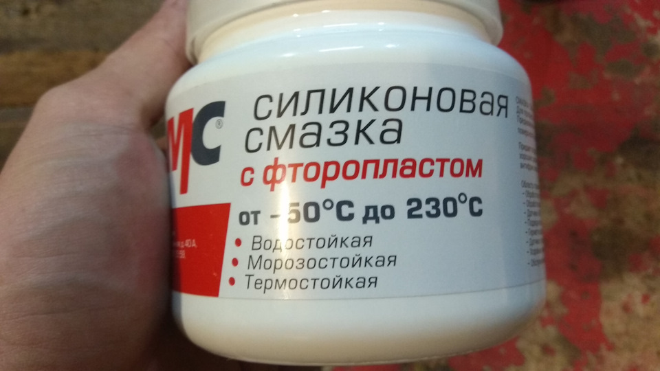

Далее иногда не открывается лючек бензобака. Купил густую силиконовую смазку с фторопластом. Помогло ненадолго, буду заказывать и менять моторчик.

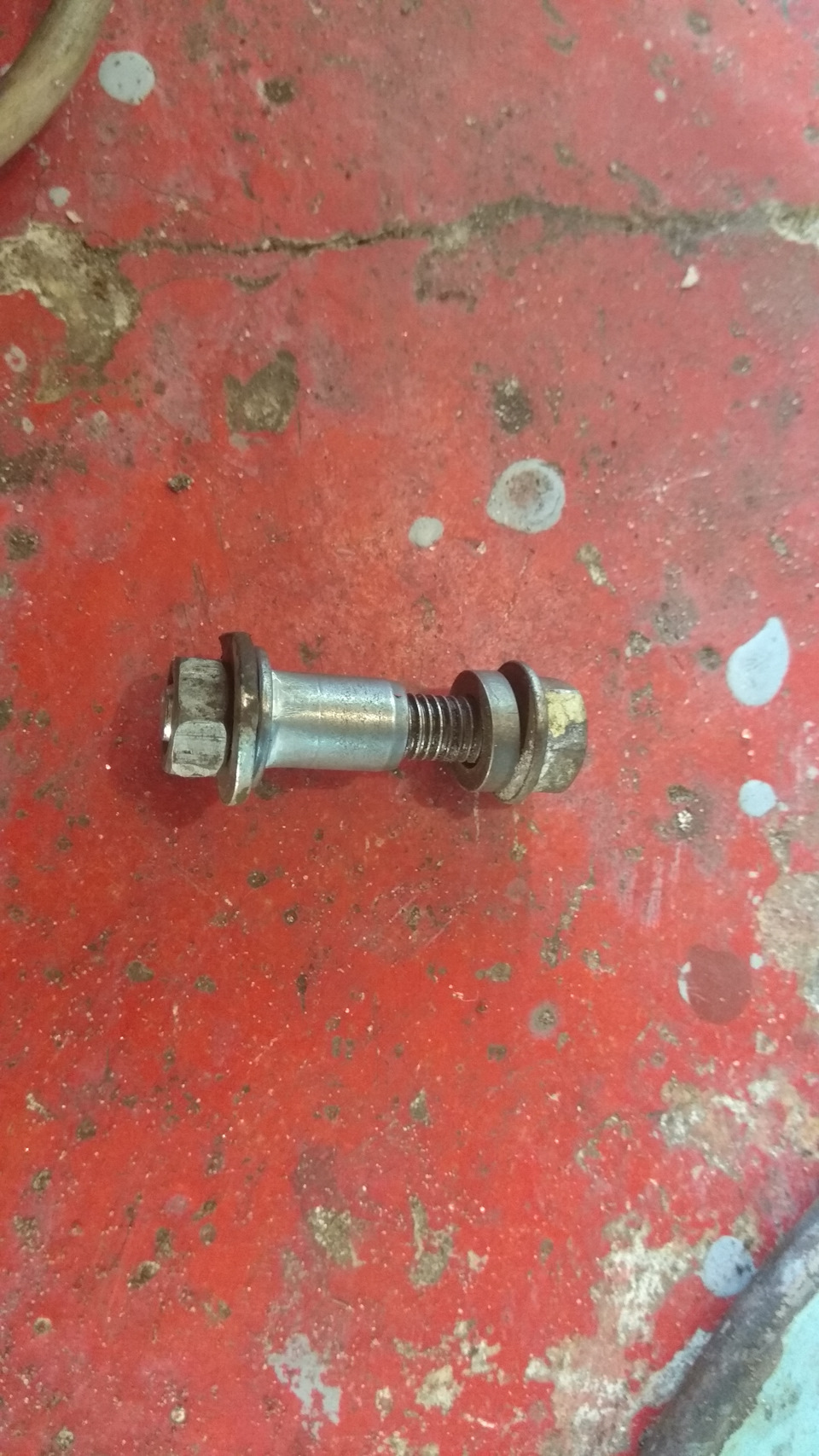

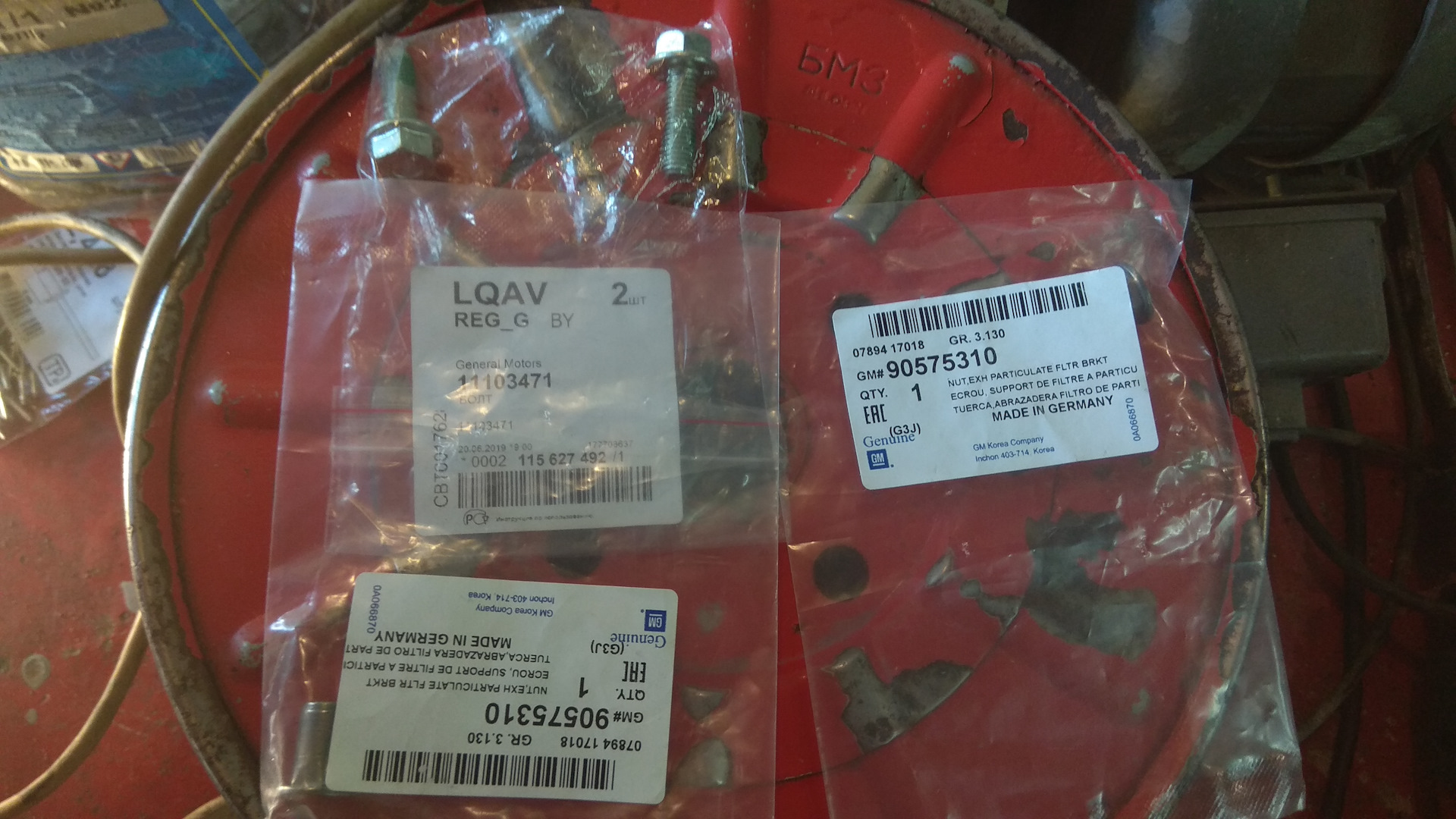

Установил заводские резьбовые заклёпки для защиты картера.
Купил оригинальные болты.

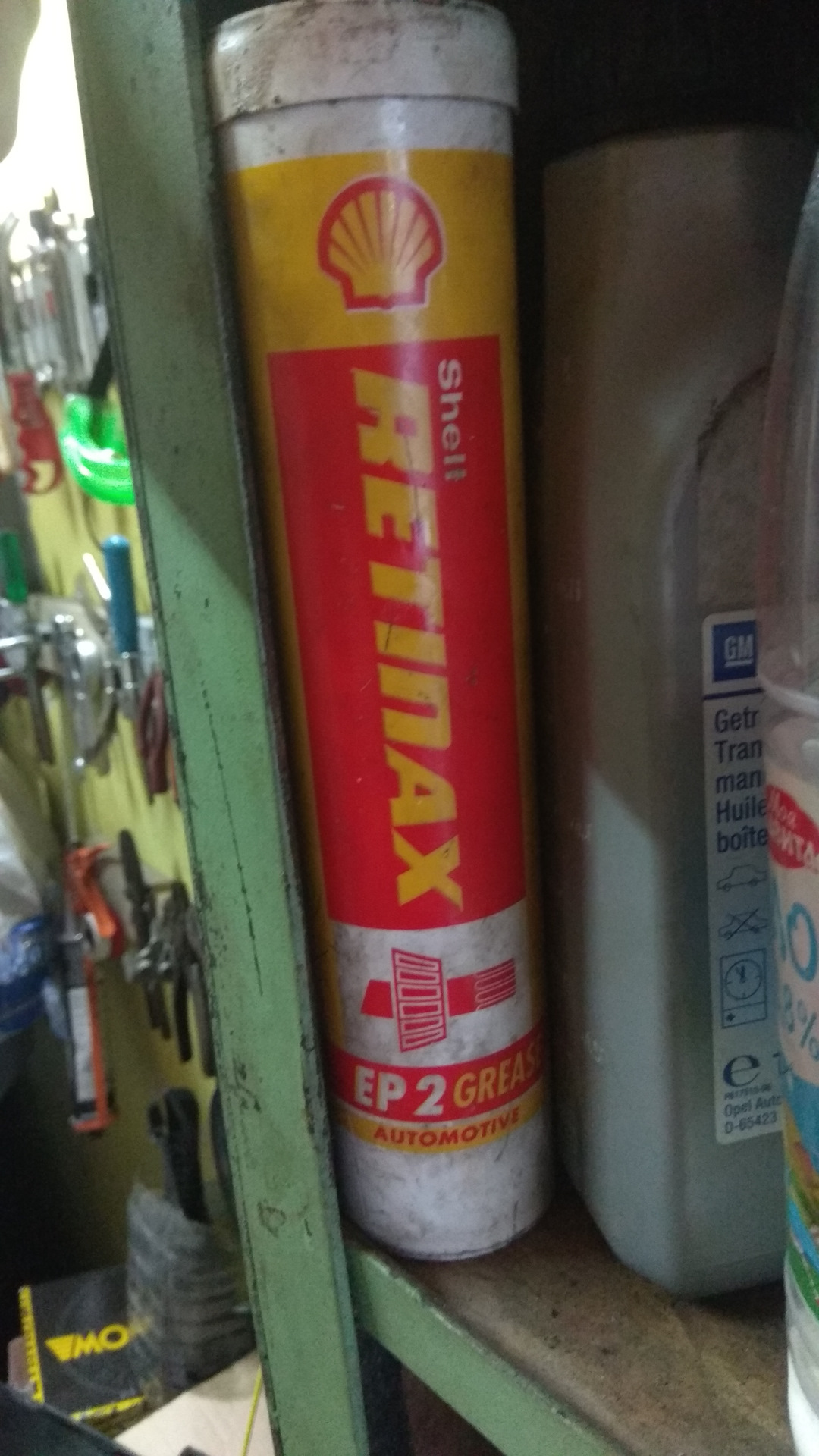

Смазал все карданчики рулевого. В крестовины загнал смазку для редукторов, в шлицы подал спреем смазку ликви для замков.

Моторчики есть на али
Есть его номерок? Как искать?
Я брал такой на складывание зеркал

Motor fc-280
Подошёл без колхоза?

Пересадил со старого мотора червяк, чуть подрезал вал. В остальном один в один.
Но у меня узел спецефический был.
У китайцев уже есть варианты с разными шестернями на валу — надо смотреть
Виталик за год два таких ушатал, я ему менял два раза, в бж есть.
Сейчас он взял чугунный трв, поставил, надеюсь будет служить.
Так что не очень этот гцс, полный шлак!
Ровно по пол года каждый выдержал!
Б**, я всем нашёл, ты прав, у меня был оригинал опель н, пришёл зафира, под датчик, я и не заметил что крышка не там, а может и забил болт, бывает…, сейчас у соседа глянул, обьяву на авито нашёл то что продал, да у меня с зафиры уже 4 года 🤣
Гайку эту уже год вожу. Переднюю правую надо запрессовать. Сильно муторно? Я конечно отдаленно представляю, но как его (болт) в полости подрамника держать/крутить.
Все гайки через шайбы, чтобы сама заклёпка не прокручивались, она шестигранная, но ее легко свернуть

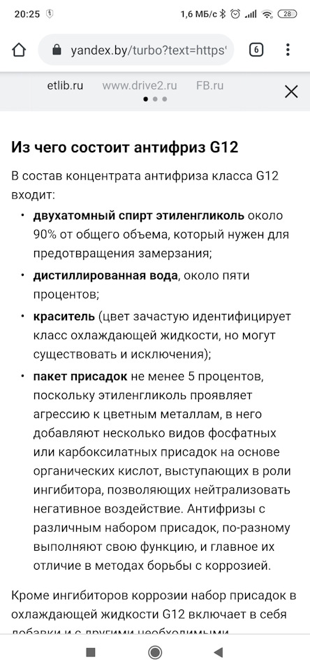

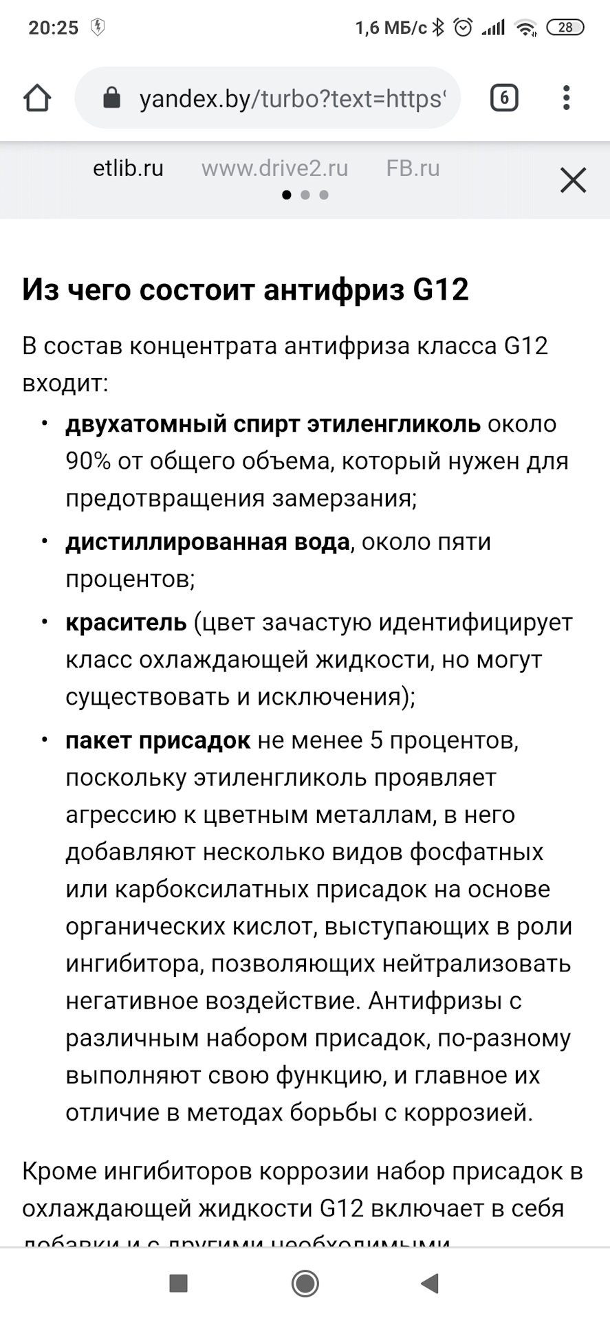

Не парился на счет охлождайки? Ведь у нас не красная а оранжевая, и даже подборщик крона дает оранжевую на наш мотор.безсиликатную.
Цвет это всего лишь краситель, а хим состав это да, нужен рекомендуемый,
так и знал, что кто-то, да напишет про цвет)))
конечно это понятно, что это всего лишь краситель.
только там допуски и состав. речь естественно об этом.
Так во прос про цвет и был😁 я себе в дэу тоже оранжевой налил, подешевле… Два радиатора основных, радиатор печки, все шланги, помпа, и до кучи прокладку под бошкой разьело, да и ещё саму голову прожгло, варить пришлось, сэкономил 1000 блин
хм, ну у крона допустим оранжевый дороже красного.
и орига оранжевая.
ASchmidt
У нас g12 и без разницы какого она цвета
Общепринятое правило g12 обозначать красным цветом и у каждого производителя оно своего оттенка, красная, оранжевая, это все плюс минус одно.
ж12 это допуск) и допуск ваг. ну а с цветом идет разный состав и допуски. оранжевый не равно красный + — )
Если тебе будет легче от этого на этой канистрe есть допуск opel)
а ну если есть допуск то норм, та не хочется залить и потом чтобы разъедало все.
не хочу пиарить крон, просто пересел на их жидкости, у них сп12 красный, с допуском вв ж12, но без опеля, а оранжевый сп15 с допусками опелей.
пересел на них поскольку прямые поставки с завода, без подделок и по закупке.

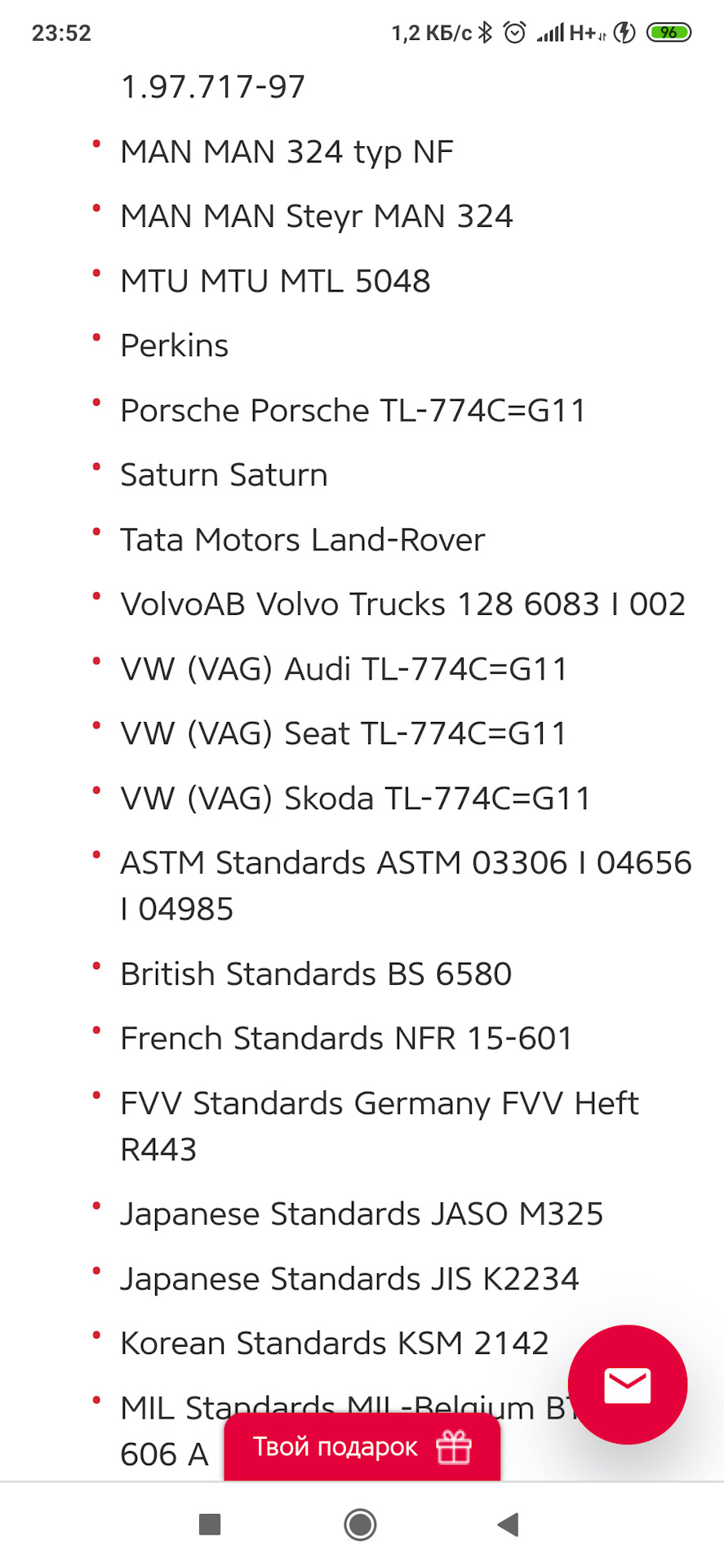

И кстати g12 это не допуск ваг, а классификация антифриза
Как масло a3 по acea нельзя называть масло с допуском ваг
классификация VolksWagen, которая приравнивается их допускам.
А это тогда что?
подтверждение )))
там как раз напротив группы ваг и указано ж11 )

У меня и старый без датчика и новый бачек с датчиком, как у тебя новый, может все таки старый у тебя с зафиры? И крышка с нипилем как у меня, от промывки лукойл? 😁
Старый с датчиком астровский, новый с датчиком зафировский, отличаются геометрией бачка и заливной гарловиной
У меня заливная горловина, и на старом и на новом как у тебя сейчас
Значит у тебя оба от зафиры
Как так блин, для астры специально покупал… Может пред хоз менял его, а я по номеру с него заказал, там же два номера на баке, для и без датчика, я заказал с датчиком… Видимо пред хоз менял, хотя посмотрю у соседа какой, вот и выясню😁
В любом каталоге забей артикул и проверь применение
Ну каталоги такое себе, в одном для г в другом для н, в третьем для обоих подходит…
fte в оригинале стоит. Хотя многие уверяют, что оригинальный главный цилинд никто не выпускает )) Lol И все покупают мексиканское г.
На корпусе виден производитель, fte
Так я тебе про то и говорю, что fte это и есть оригинал. Я сам себе ставил FTe тока на коробку робот
