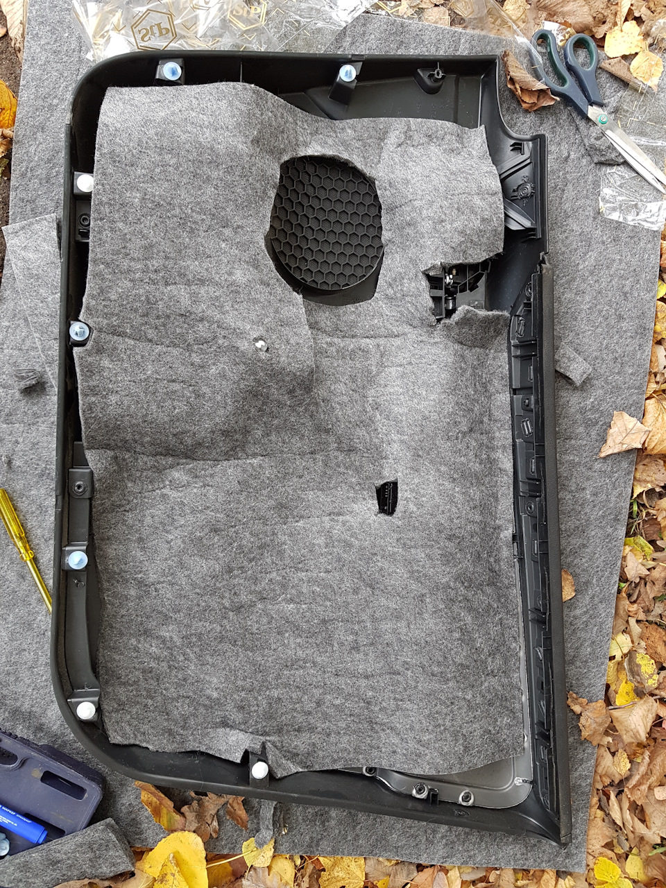

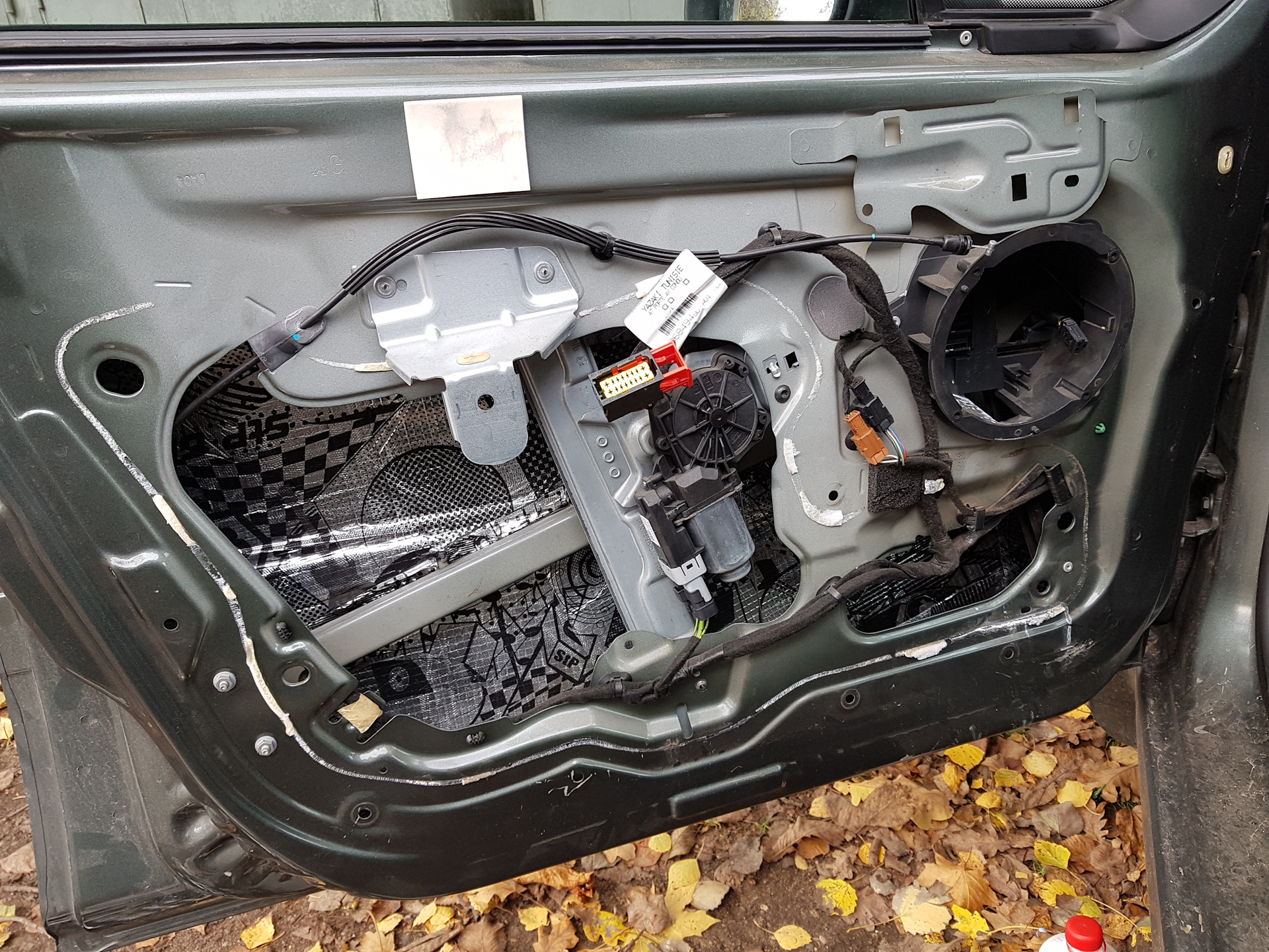

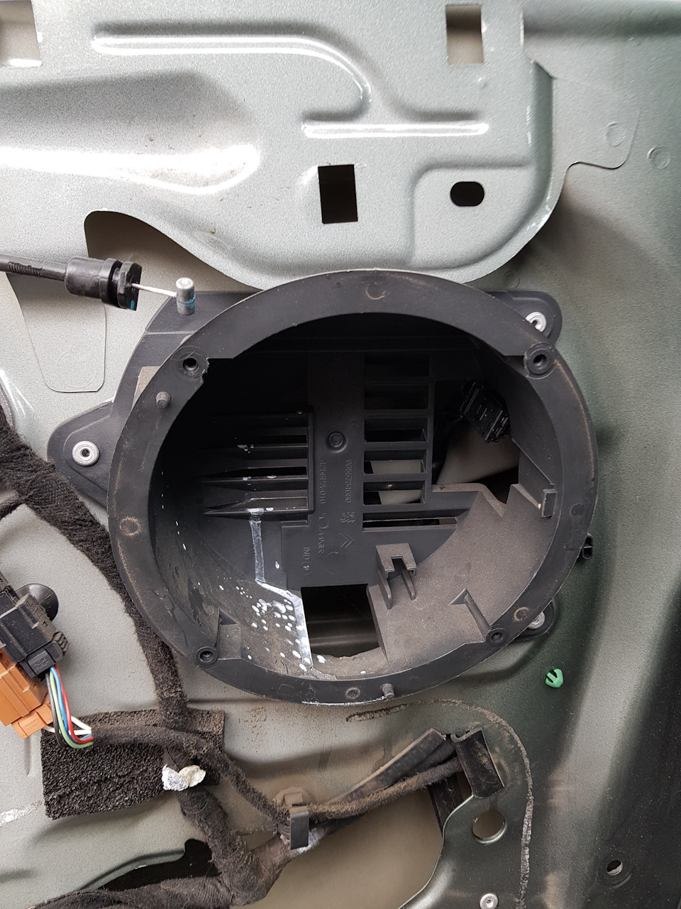

Проснулся утром, делать было нечего, думаю, дай пойду пропробую снять дверную карту, посмотреть что да как. Карту я то снял и вошёл в кураж… Одну водительскую дверь делал 3 часа. При снятии карты половина клипс сломались, хорошо что заранее заказывал их из китая. Примерил новые колонки, задняя пластиковая стенка не даёт им туда встать. Хрен с ними, кинул пока колонки, занялся шумкой во дворе "на коленке". Сперва снял всю заводскую типо шумки и обезжирил всю внутреннюю часть двери. Наклеил stp GB на внутреннюю стенку, после него наклеил stp Акцент 8… Как я с ним долго мучался, расцарапал об дверь все руки. Это был самый сложный этап. После это заклеил stp GB все технологические отверстия. На дверную карту наклеил stp акустический войлок. Поставил всё на место и сразу почувствовал разницу, дверь стала тяжелее и приятнее закрывается. Все остальные двери делаются по аналогии. С колонками пока ничего не делал. На следующих выходных выпилю заднюю стенку и попробую их туда впендюрить.

Да шумка в наших 207 не о чем. Stp aero кстати отлично шумоизолирует и двери не провисают.
aero стоил в 2 раза дороже, я искал что побюджетнее из stp
Все хорошо но на будущее с дополнительной тяжестью провисание двери неизбежно
да, это я в курсе. Но тут приходится выбирать, тишина и качество музыки или провисание двери) петли поменять потом можно)
Грамотно. Я по незнанию карты акцентом проклеил, без войлока, надо конечно поглотитель шума клеить. И нойзблок в идеале, на саму дверь

ушло 2 листа гидроизоляции stp GB 2.0, пол листа stp акцент 8 и пол листа stp аккстического войлока. Это всё на одну дверь) А так на все двери надо 8 листов GB, два листа акцент и два листа войлока. Я покупал материал на все четыре двери, вышло 45$. Ещё брал
