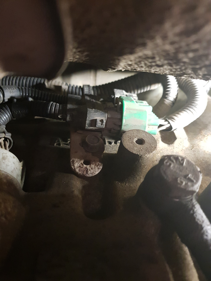

Акпп a5sr1,2 называется. Я себе такую поставил. Встала вместо моей. Нюансы были но устранимо, фишка не подошла. А про кота в мешке верно, у меня с 1 на 2 пинает на холодную и в пробке на горячую иногда пинается, но скорее всего охлаждение смотреть нужно и гидроблока возможно.

Я на выходных в гараже буду, пофоткаю свою снятую акпп и установленную для понимания разницы.

Что за коробас, переходная модель?
Не знаю, так на корпусе выбито.
А где табличка стоит? Я не нашел у себя, облазил со всех сторон.
Сбоку с правой стороны по ходу движения ближе к верху кпп. На своей, пока не снял, надпись тоже не нашел.
А какая АКПП стояла — A5SR1?
Подзабыл уже, помойму да. В выходные инфу скину.
alimag
У меня все таки а5sr1,2 и стояла, разница только фишке и выступах на коробке. Маркировка с правой стороны ближе к верху за кронштейном крепления жгута выходящего из коробки. Отличие в выступе справа у колокола -он чуть больше чем на моей и уголок на колоколе в верху отсутствует. В остальном коробки одинаковые.
