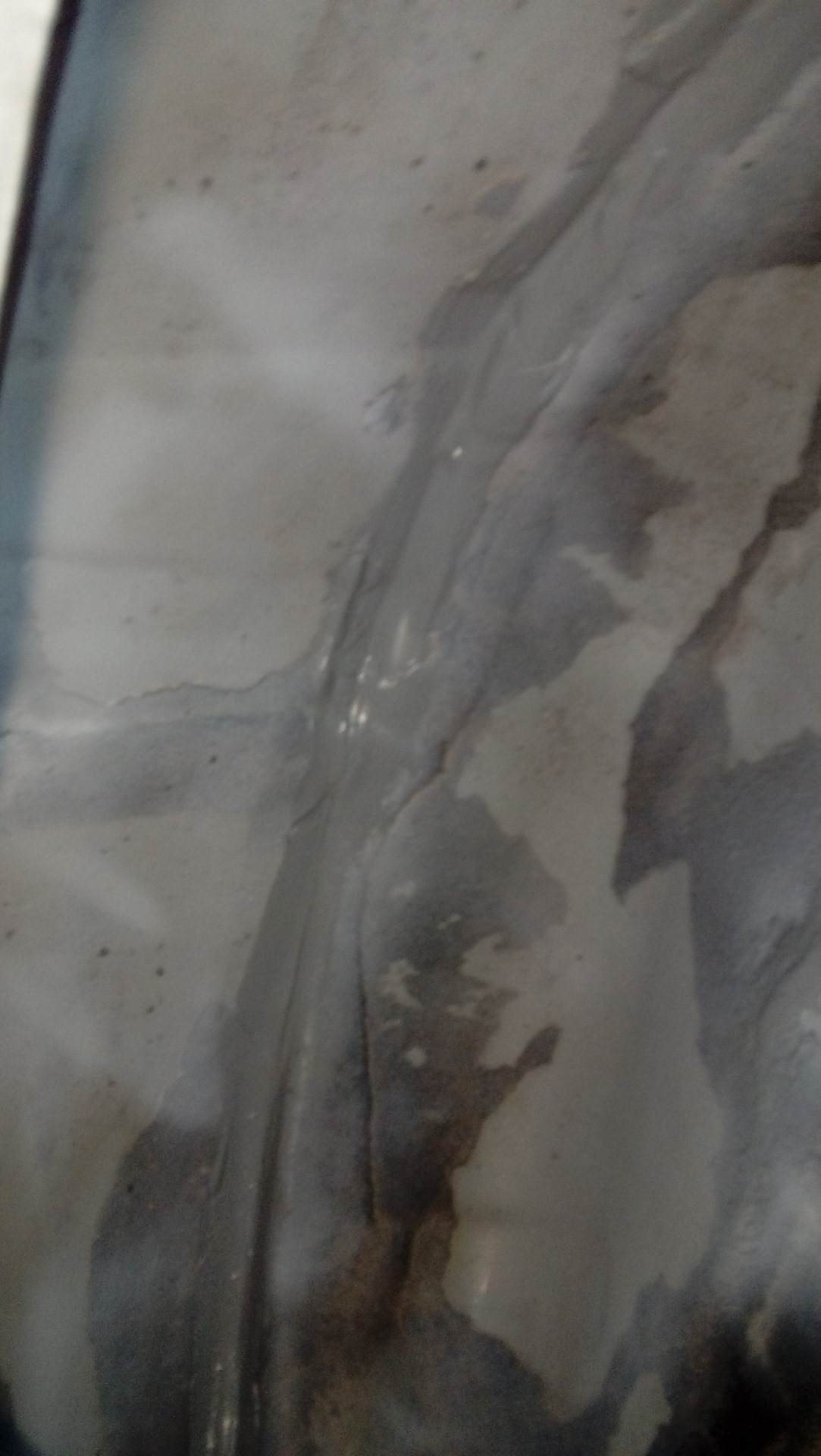

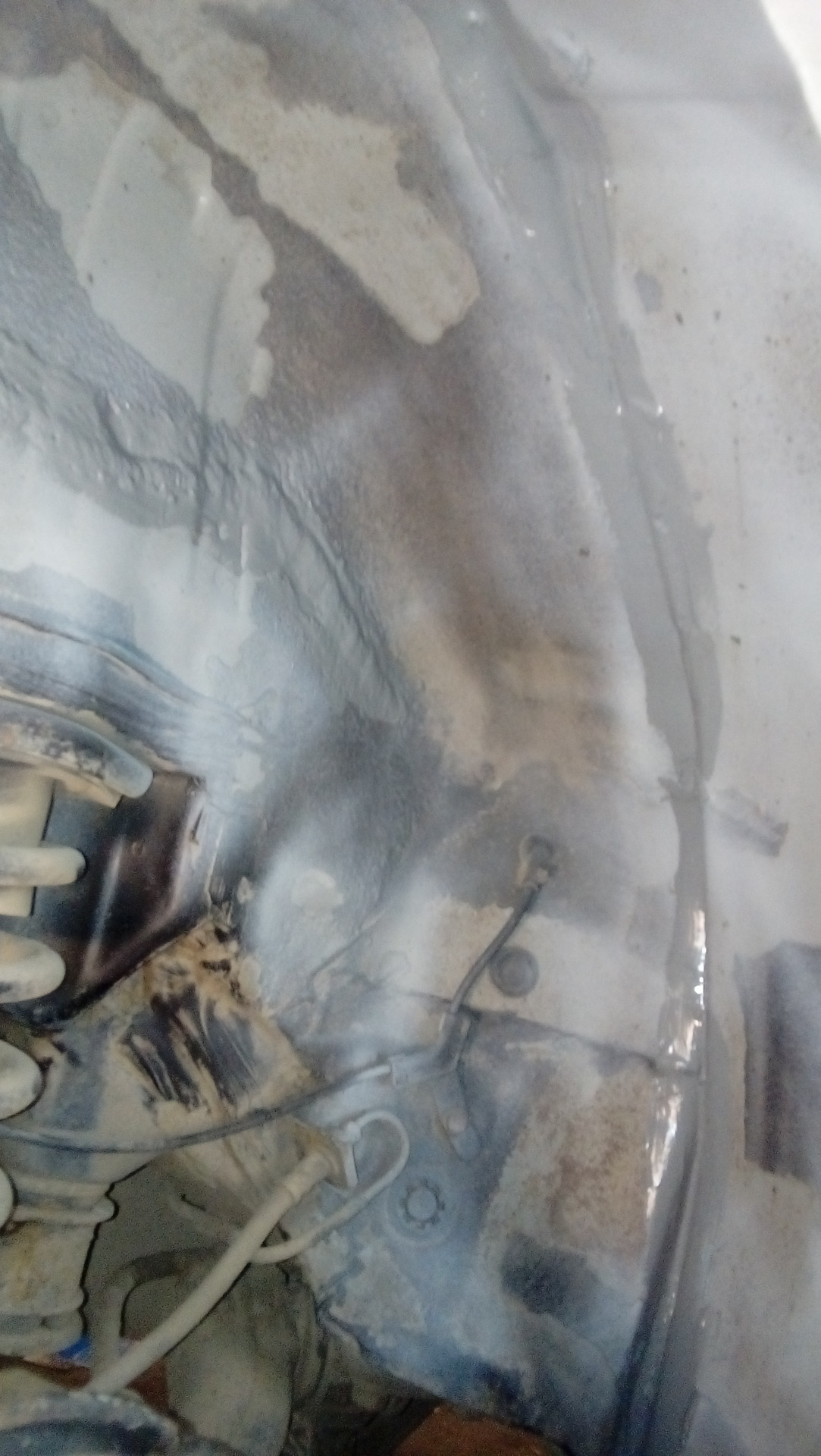

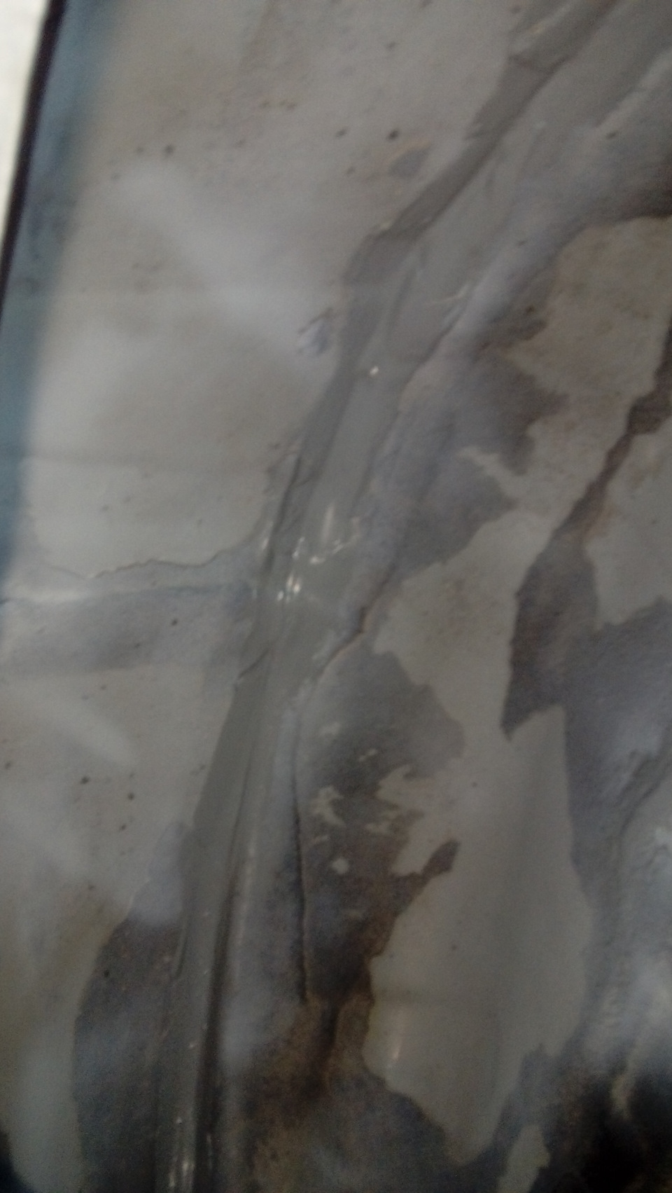

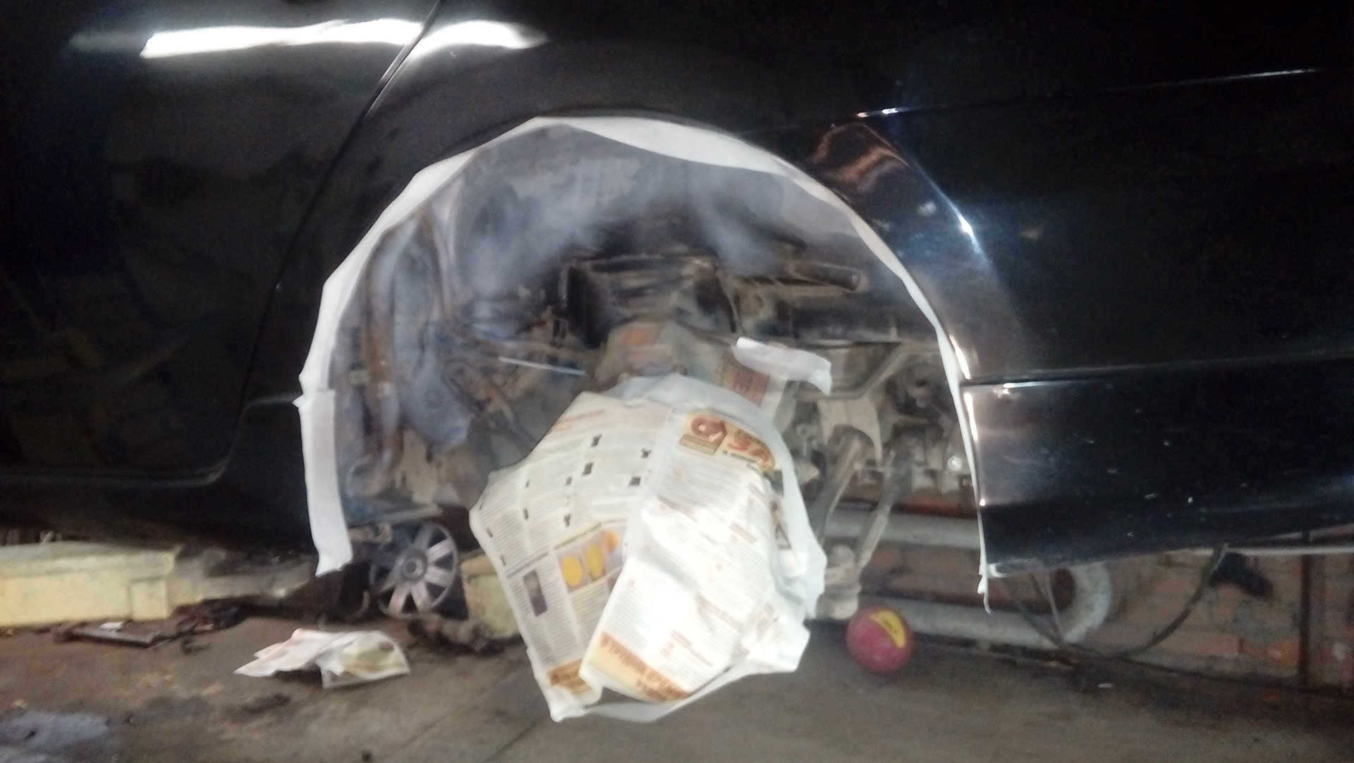

Начну с того, что заехал к друзьям в пожарную часть и не удержался от соблазна помыть самому машину, Кёрхер был уже в боевой готовности. Специально акцент сделал на промывку задних арок, промыл их качественно и на первый взгляд они были чистыми, но когда засунул руку, где стык бампера и вся кромка арки, сказать я был в шоке, сколько там осталось грязи. А ведь я ЛИЧНО промывал их, а чтоттогда на мойке, там то два раза пройдутся пистолетом и всё. И так, было решено в выходные, всё дело обработать, т.к.спать я с этой мыслью не мог)))

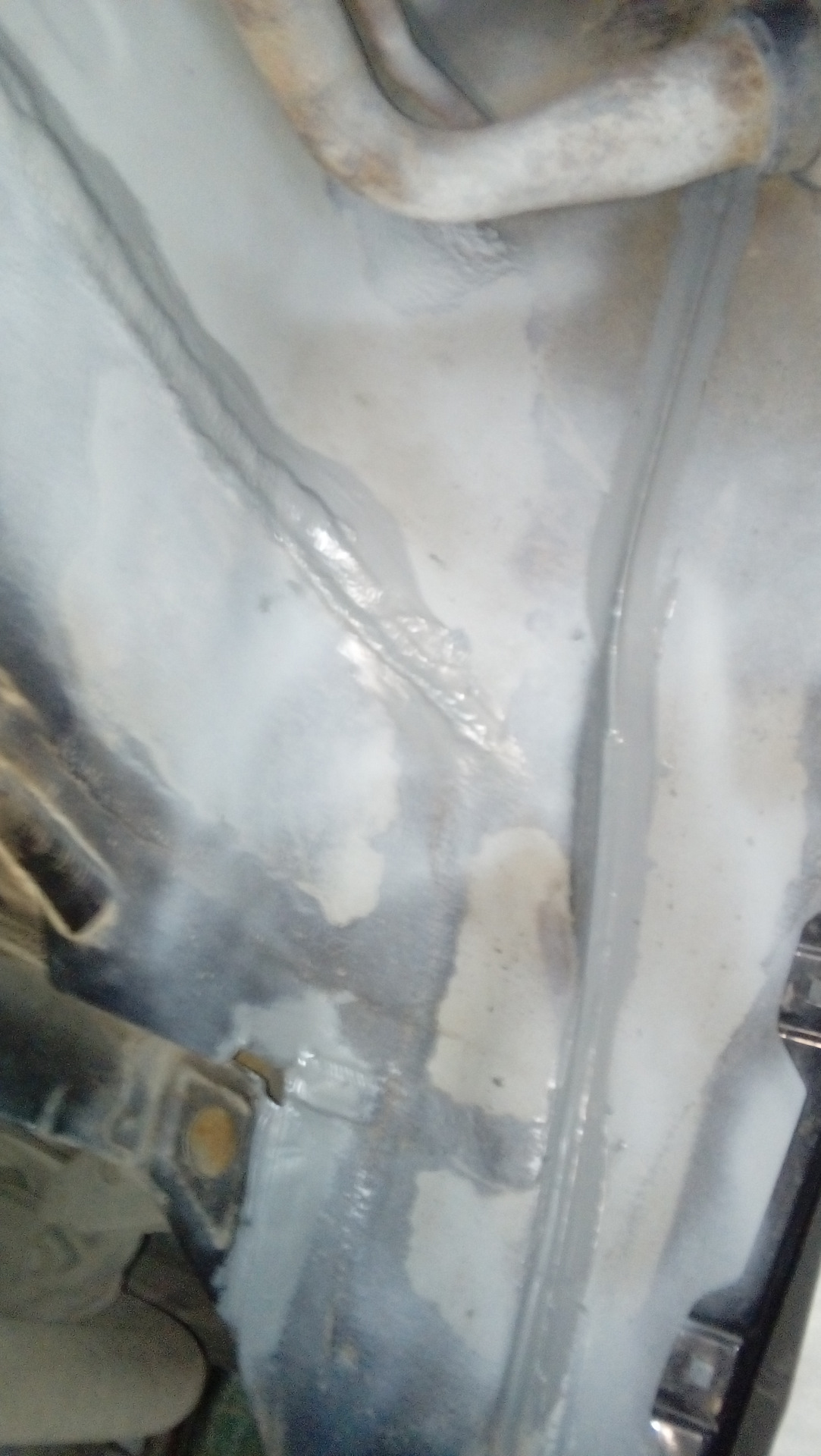

В выходной день с погодой мне повезло, снял все пластиковые защиты, за защитой трубопровода, кстати, думал будет очень много грязи, но нет, не так уже и много, но он был ржавенький и поэтому сразу обработан)))

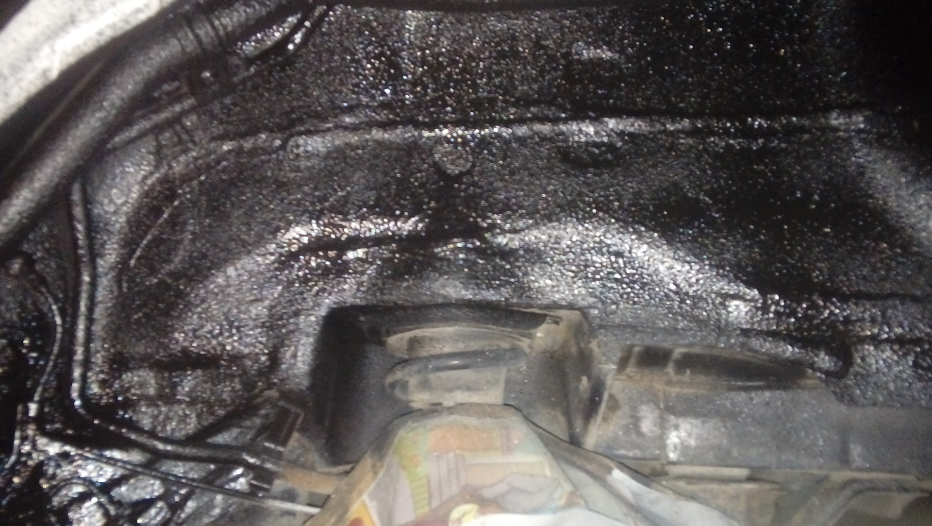

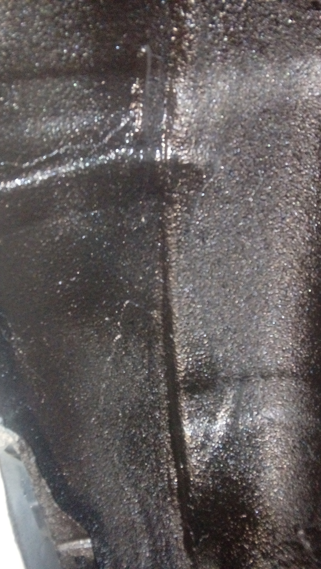

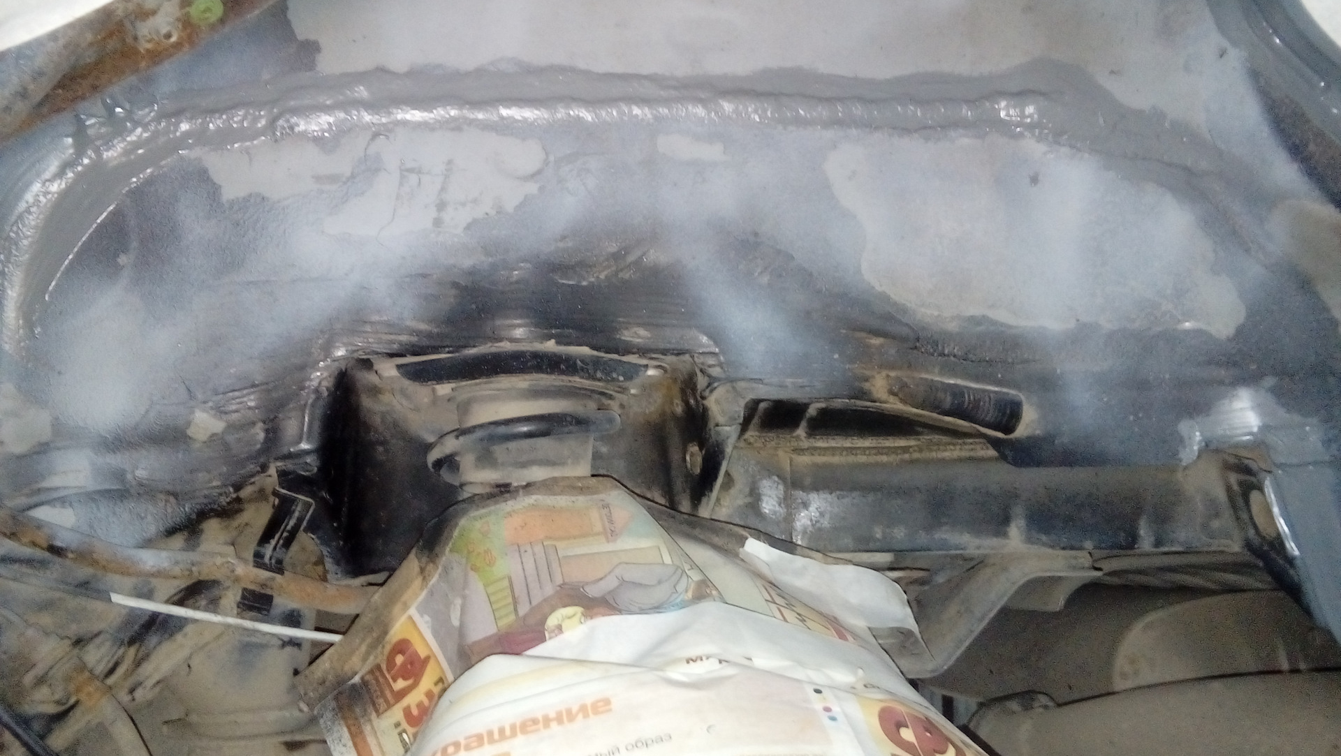

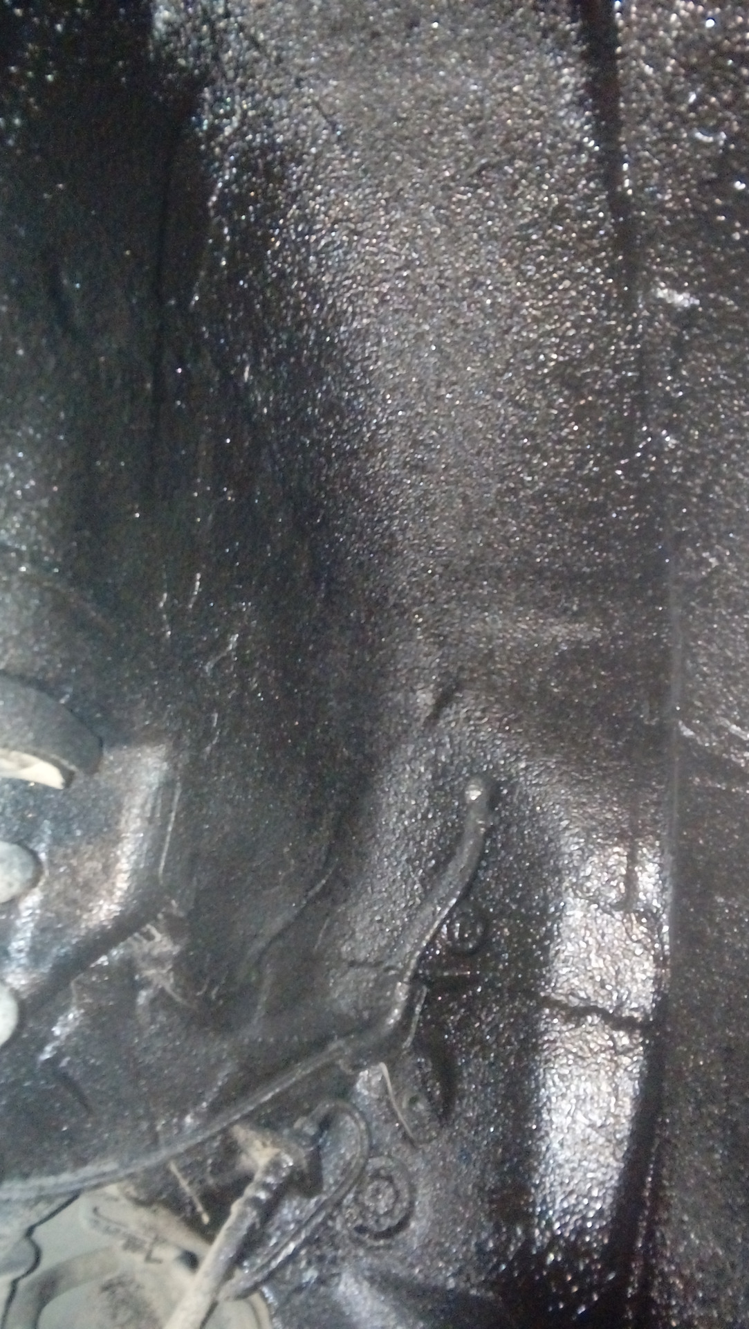

Арки промывал в ручную, в грязи был по уши в прямом смысле))) всё просушил, обработал эпоксидным грунтом, всё обработал шовным герметиком, и задул всё хорошим слоем антигравия!
Вобщем результатом доволен. Спокоен за арки. Далее хочу обработать пороги снаружи и внутри и обработать дно.
P.S. кстати арки меня очень удивили своим состоянием. Рыжиков не было совсем.

Зря успокоился. Антигравий гидроскопичен. Если это не смола. Надо было дуть этим же шовным или кистью
Герметиком промазал)
Я про сами арки, а не швы. Со швами молодец
Ну если что-то пойдёт не так, то переделаю))) руки вроде с нужного места растут
Я вот дурной залил всё резинобитумной. Теперь мыть только бензом. Задохнёшся к херам. По этой причине и швы заделал не герметиком, а пушсало с солидолом
обработал всю тачку года 3 назад смесью пушсала, рас стопа и трансмиссионки, доволен очень.не сохнет до сих. резинобитум, это плохой выбор был
