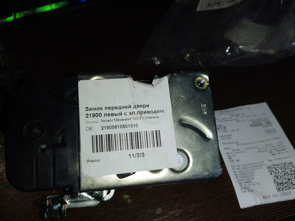

Поскольку я записался на установку автосигнализации в конце месяца, то решил взять новый замок и довести это дело до ума.Чтобы люди не хапанули гемороя при установке сигнализации.
Заказал новый замок, он обошелся мне в 2 000р
В общем, после установки замка все хорошо проработало ровно 3 дня.

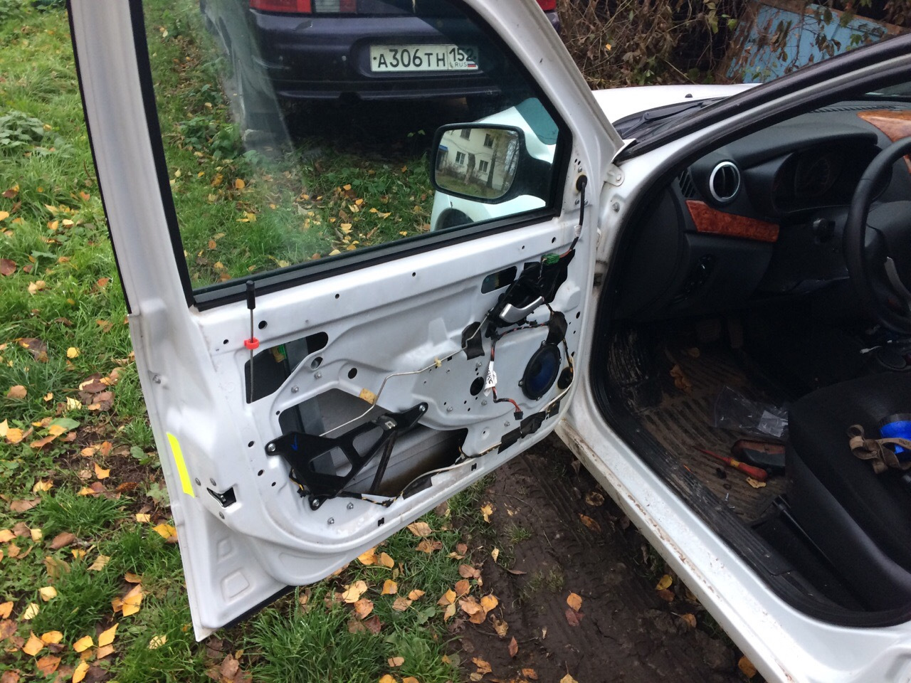

По фоткам плохо видно, но у тебя в двери что, нет брезента под стеклом? если это так, то чему удивляться? После установки нового замка машину мыл или под ливень попадал? Вот тебе и результат!
Брезент есть, чёрное полотно.Кстати, да.После установки машину мыл и шли ливни

80 000. Я сам грешу на тягу солдатика.Ибо раньше на ней стояла сигнализация и на тяге дополнительно стоял аккуатор от старой сигналки.Возможно он погнул тягу и придал ей неправильную форму.Если снять колпачок с солдатика, то видно, что тяга идет на излом, прижата к дверной карте.А при накручивании колпаца она центрируется с усилием отгибаясь в центр.Завтра после работы попробую снять дверную карту и потестить. Ну я к тому, что солдаки доводиться не до конца и из-за этого траблы.
