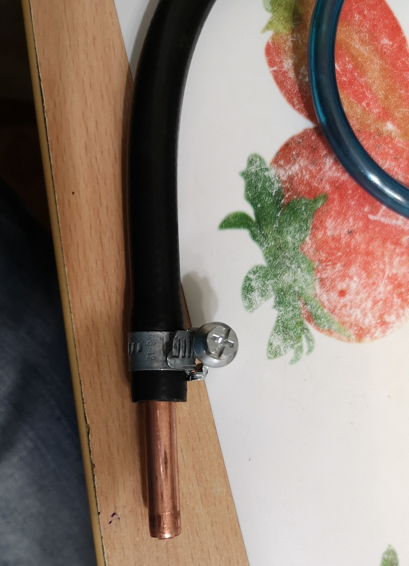

Как я писал выше, ранее был куплен «топливомер плюс» от «Topauto»

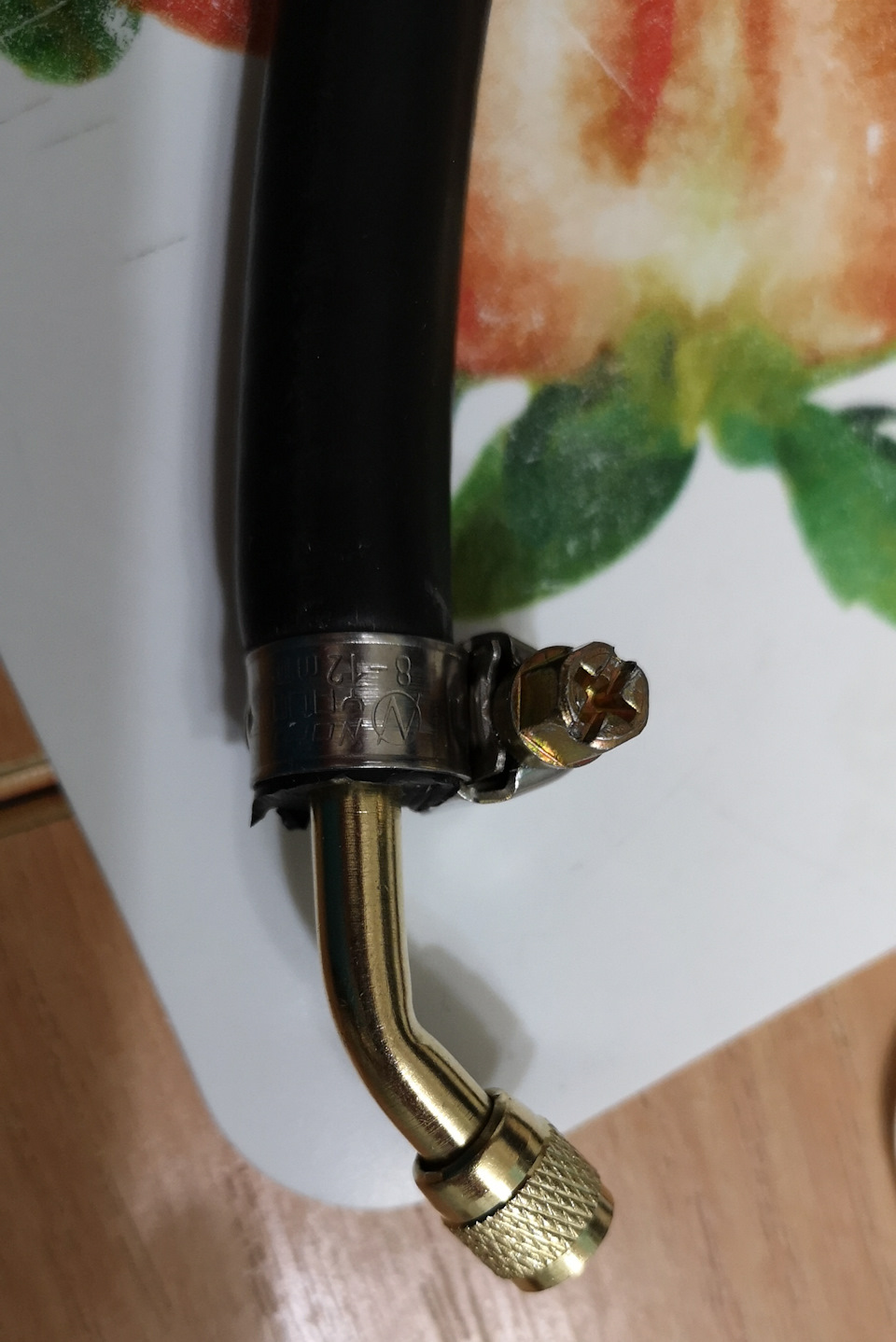

Но его разъем «шредера» не подходил под нашу топливную рампу, у нас как на колесном соске.
Чтоб сделать переходник, в авто запчастях был куплен удлинитель для подкачки шин грузовиков 135 градусов, его диаметр 7.1мм
Так же на работе взял кусок шланга 8 мм., медную трубку 8 мм. и хомуты 8-12 мм., и все это объединил в единую конструкцию
Комплект для проверки, мультиметр уже под капотом

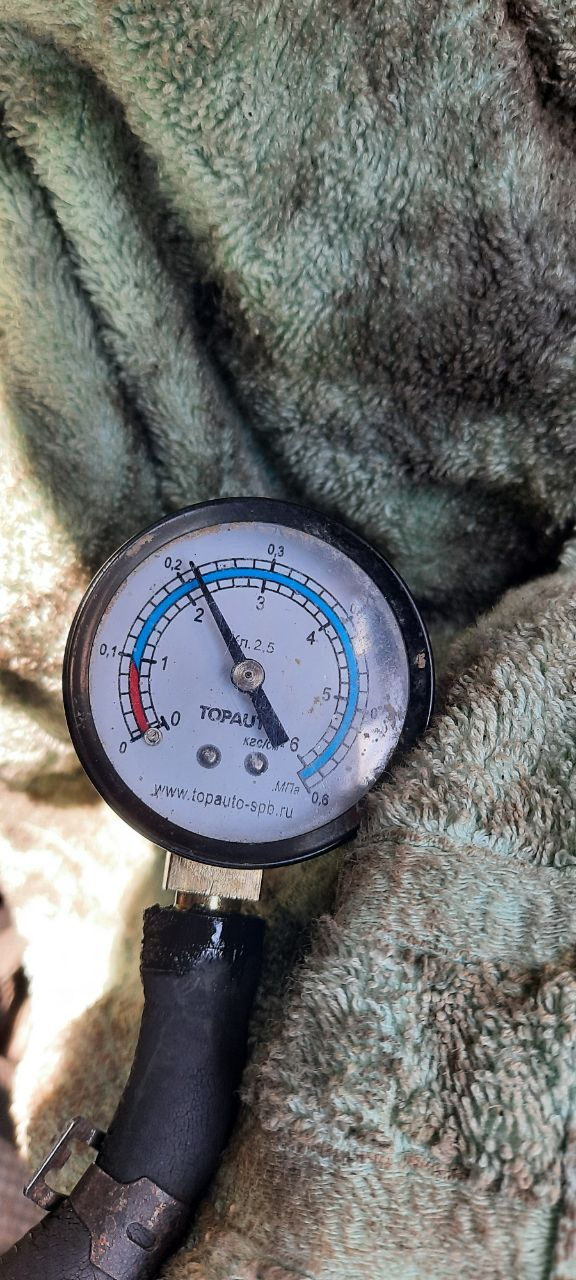

Подключаем топливомер к рампе.

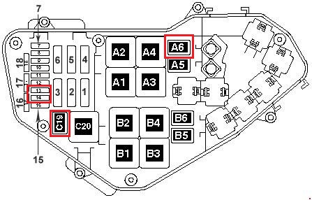

Прежде чем мерить давление, необходимо вытащить предохранители и реле насосов, чтоб это сделать, надо снять крышку с блока предохранителей и реле под капотом
Снимаем с левой стороны, лючок жабо, и видим перед собой монтажный блок и 4 торкса Т30, которыми прикручена его крышка

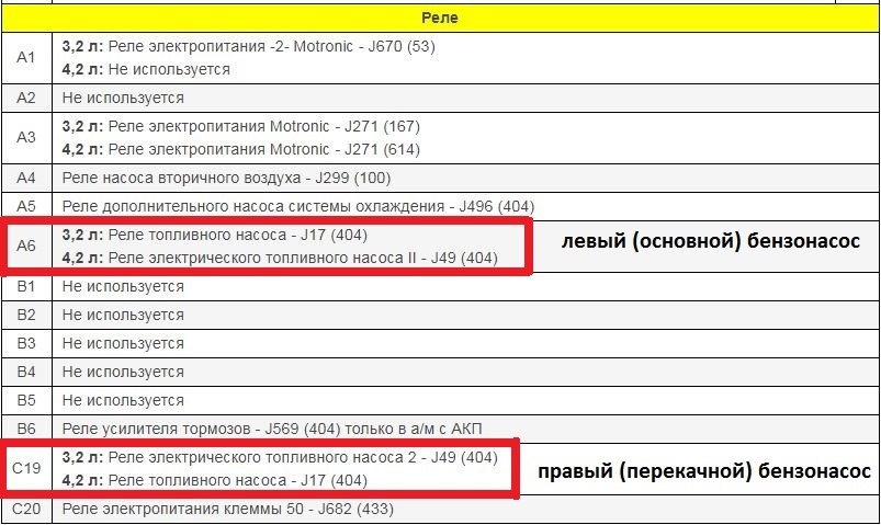

Далее вытаскиваем предохранители и реле, схема на фото
Предохранители №13 и №14, реле «А6» левый бензонасос, реле «С19» правый бензонасос
Фото расположения в самом блоке

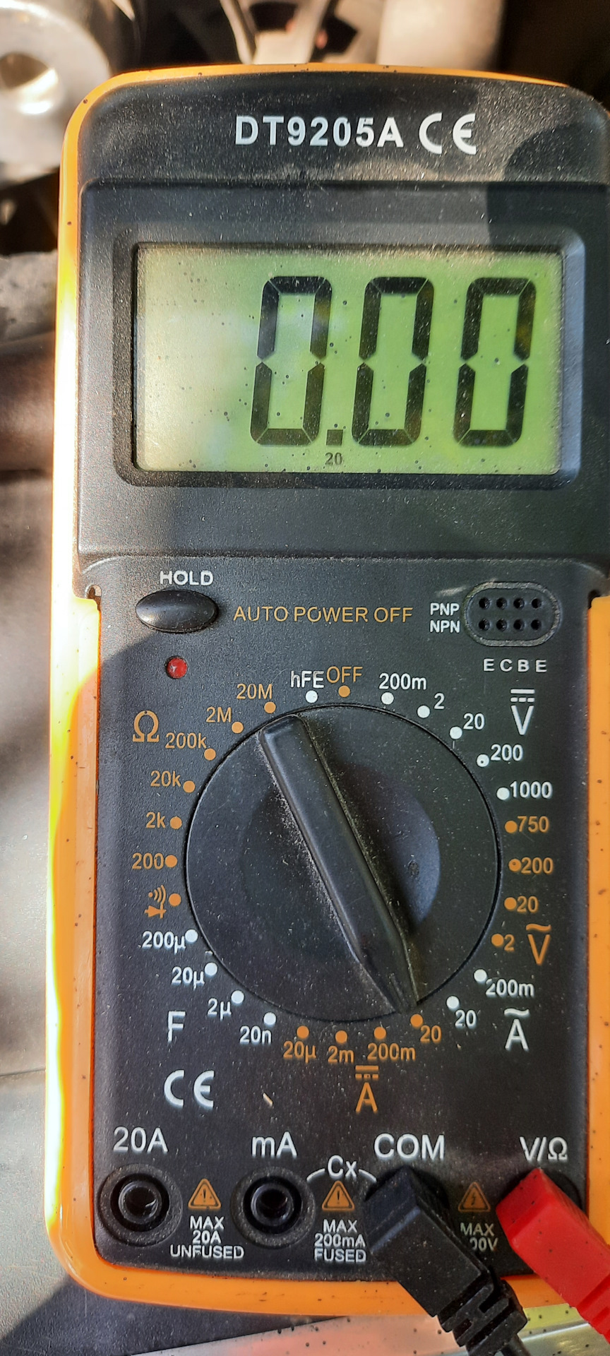

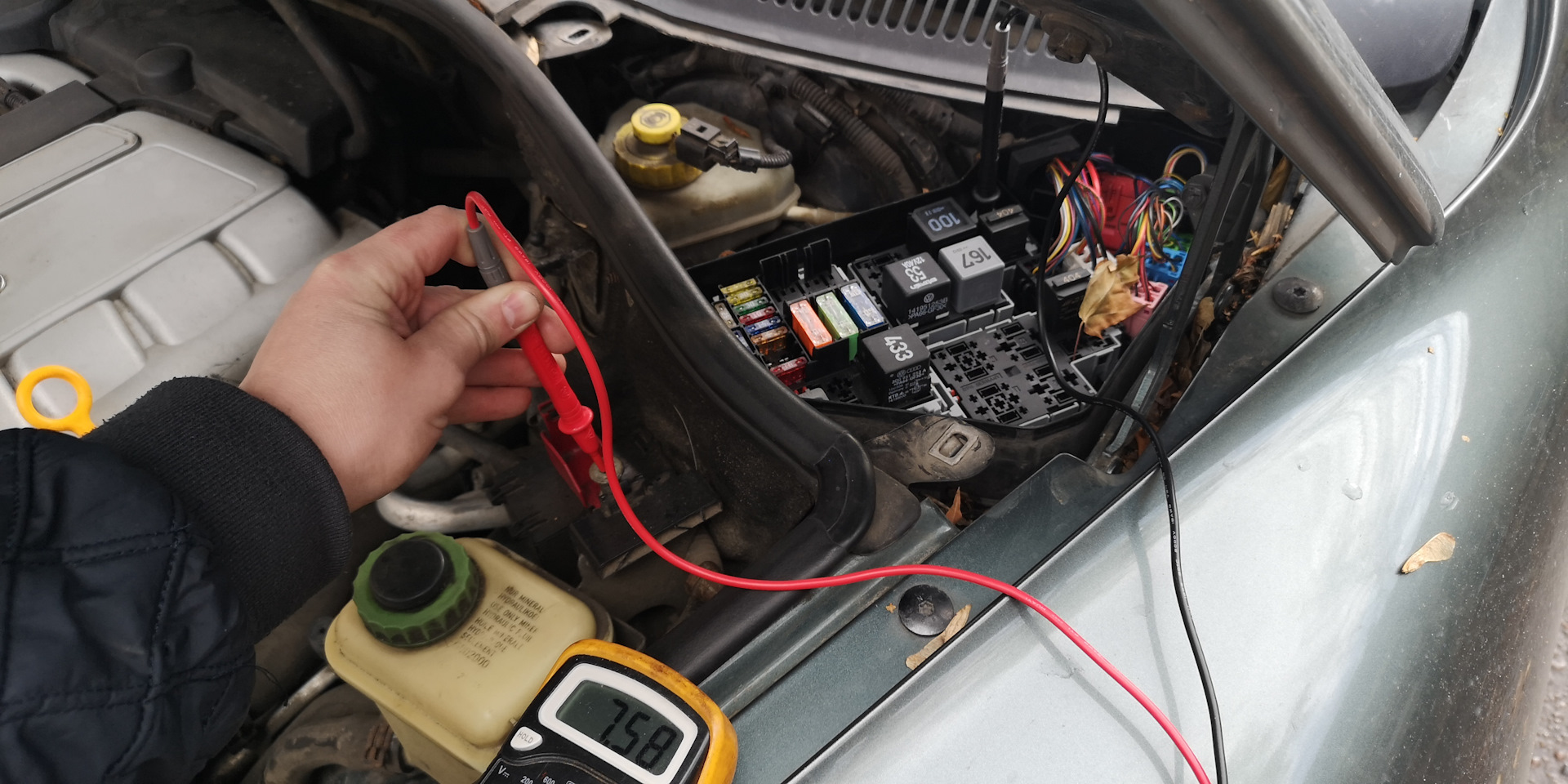

Далее берем мультиметр, переставляем щупы для проверки тока и выбираем параметр измерения 10а
Проверку начали с правого насоса
Для его проверки необходимо, один щуп от мультиметра, вставить в центральный разъем, откуда достали реле «С19»
а второй на «+» под капотом
Показания тока, судя по инструкции, должны быть не менее 7 — 8 ампер и не более 11 ампер, если верить эльзе, в моем случае 8.26 ампер

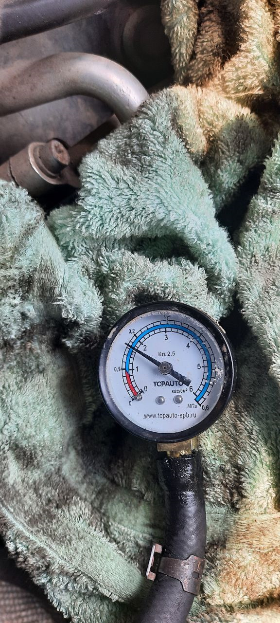

Давление в рампе, после спуска воздуха 3.8 бар.

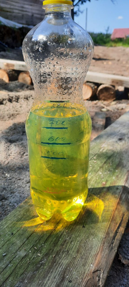

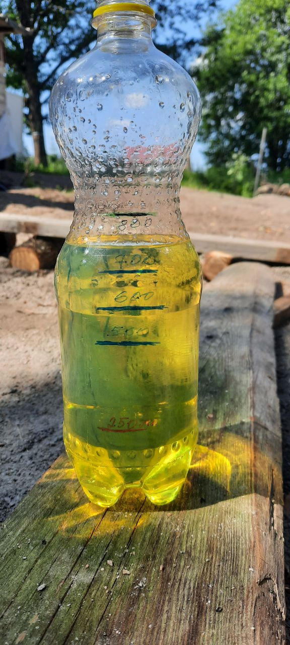

Далее, решил замерить производительность насоса, судя по эльзе, и по инструкции, один насос должен накачать 800 мл, за 15 сек. при стабильном давлении 4 бар.
В моем случае, просадка идет до 3.4 – 3.6 бар, и за 15 сек. сливается 200-250 мл., на манометре тек сливной кран, в дальнейшем его починили, но разницы, что до, что после, в объеме слитого топлива не было.

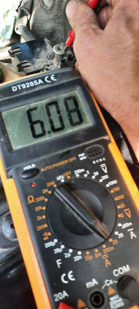

Далее перешли к проверке левого насоса, все делаем по аналогии, как и с правым, только щуп вставляем в центральный контакт реле «А6»
Наблюдаем ток 7.58 ампера, и давление 3.2 бара.

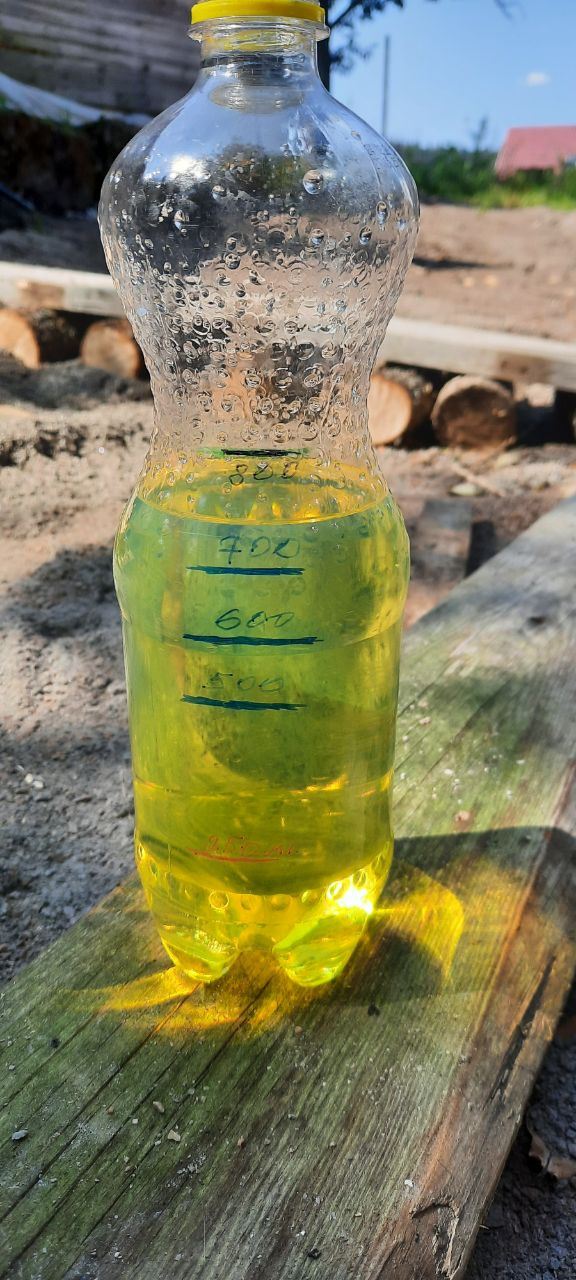

Далее тест на производительность насоса, условия те же, 800мл. за 15 сек.
Как итог, просадка по давлению до 2.2 – 2.3 бар., слитого топлива, порядка 200 мл.
фото в момент слива
Исходя из полученных данных, прихожу к выводу, что левый насос почти мертв, правый по тихой грусти начинает умирать, но пока держится.

Замерил давление на насосах . Один 4.2 второй 4
Когда оба около 4.5 .
Но при езде дергается, при нажатии на газ идет провал потом резко набирает, потом опять провал . Если отключаю один из насосов едет нормально без провалов .
Еще при замере один насос показало 7.8А второй 6.8А .
Может ли из-за этого быть? Или уде надо куда-то дальше лезть, форсунки, дмрв, лямбды?
Также заметил что с выхлопа стоит ужасная вонь, хуже чем от Урала дизельного .
надо мерить давление на ходу. и смотреть просадку давления на ХХ может показывать хорошо или около хорошо. если полный бак вроде как едет на левом. если половина или менее то уже работаю оба, вроде так если не ошибаюсь
В баке меньше половины . А на ходу также должен не меньше 4 выдавать ? Просто на месте погазовать не подучится? Надо именно ехать ?
да на ходу должно быть так же 4 и да надо ехать, насосы при оборотах более 4 тыс, работают оба

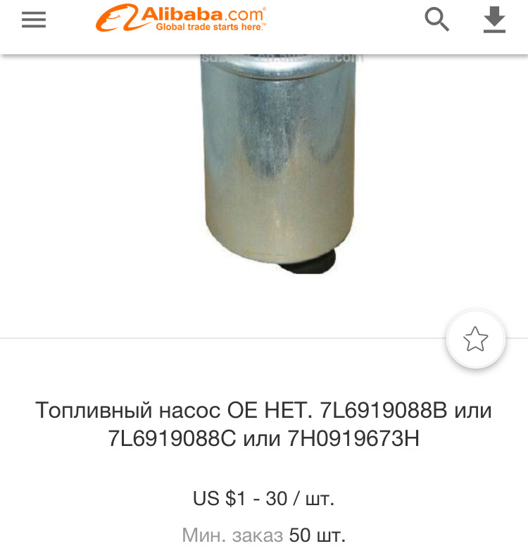

Эльдар, какие 500₽, вон за 50 купить можно плюс доставка 5, если для себя то и документы особо не надо делать для растамаживания
U133
Не стоит молиться на vdo есть много других годных продуктов, вот нестоит брать крауф это да…
Подскажи что можно взять кроме vdo из заменителей ?
702550630-pierburg 3500₽
Единственное- подающая трубка под углом, чуть заморочиться с переделкой и всё, под обратку в колбе есть специальное отверстие… всё
Ну и есть аналоги с хорошими именами:
Бош
Митдория
Эра
Магнетмарели
Честно сам ставил на другую машину vr6
Но бьюсь о заклад и тут бы вкорячил…
Ибо низ/фильтр колбы одинаковый судя по фоткам и низ насоса и диаметр тоже
Некоторые такие моторы 3.2 vr6 ставились на golf passat t5 и там один насосик. Которого хватает заглаза и стоит он от именитых фирм нетак дорого. Поэксперементируй…я думаю все получиться отменно…
Я знаю, надо будет поискать завтра с компа, если найти саму вставку либо сименс либо вдо, либо бош, и если она подойдёт, то будет вообще шикарно, но чёт терзают сомнения 😎😎😎
Посмотри у меня в бж на Т5, я подобрал pierburg, дочерка kolbensmit”a, пока полет отличный, точная копия vdo, прям точная во всём.
Мне кажется 100% подойдёт ибо низ одинаковый, только с трубками децл похимичить, савсем малясь, обратку сбоку засунуть и всё.
уже ищу, пока от пассат B5 vr6 не такой как у нас на туре )))
Яж тебя направил где искать, отличие только в трубках. Делов на 5 минут и то только с подающей, под обратку у вас в колбе даже место специальное есть.
Все в процессе, я не такой быстрый🤣🤣🤣
Zeon83
Чё то мне кажется на 2 выхода насосы хрен кто делает . Но тут уже просто физика и механика . Можно и 1 сосок разделить . Тот же 6 очковый бош на 270л/ч.

Тоже надо купить такой и периодически проверять перед отпуском. Пока стоят новые насосы.
Какие насосы ставил?
VDО. Тема www.drive2.ru/l/542328888794022214/
Сколько уже прошли? Сразу оба менял?
Оба, пробежали 300 км
Разница до и после как по ощущениям, какие симптомы были для замены?
Sergeevich919
Я вот думаю, может мне тоже от кайена поставить? Все же давка 6 лучше чем 4🤣
Не вижу смысла. Все ровно давление в системе 4 бар. Кайеновские насосы меньше размерами чем Туарег. У меня 3,2 и все ставлю от Туарега. У меня был Туарег, я на форуме LOGINN.
Ясно, изменения есть какие, по мимо того что правый тупо заработал, т.к. новый, например динамика, расход
Динамика увеличилась и расход. На левом ездил, расход по трассе 10, по городу 18, а сейчас +2,5 литра но и динамика не как у черепашки.
ну сейчас ты видимо начал на педальку нажимать по сильнее)))) т.к. тачка поперла)))
Sergeevich919
Сами насосы меньше или колбы не закрепятся в баке туарега?
Корпуса насосов. А колбы и топливопроводы одинаковые. Посадочное место одинаковое.
По сути, нам можно кайеновские насосы воткнуть и раз у них производительность выше, то когда насос начнёт умирать, у нас будет запас ресурса, пока он с шести до четырёх давление сбросит))
