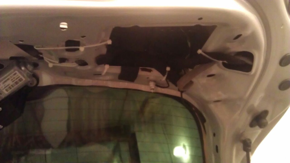

Поездив на 2170 с ксеноном в заднем ходу и сев на Опеля я был крайне разочарован и удивлён полным отсутствием света в заднем ходе. Мало что там стоит дохлая галогенка так она ещё и с одной стороны, а в опелях ещё такая приколюха что если чуть трассу подмочит то зад закидывает сразу и света в итоге вообще нет. Так что долго не думая был установлен ксенон.
Для тех кто заинтересован расскажу что искать лампу на 15 ват не стоит, почему я про это заговорил так как на Д2 очень многие ставят именно 15 ват лампу а найти её проблемно, поэтому. Берём обычный большой блок розжига ШОМИ к нему лампу с цоколем Н3 смимаем фанарь в котором стоит зх, вытаскиваем крепление ламп и пропиливаем под цоколь лампы крепление вставляем лампу и термопистолетом приклееваем. Так как на зх мы не ездим больше 30 секунд, в принципе никогда, ничего там не поплавится)
Ну и паралельно т.к. крышка багажника распечатана решил её зашумить и модулином заклеить все провода и те которые там уже были и теикоторые собственноручно туда впихнул) на крышку клеил стп 2 мм и сплен 8 мм на сам кожух полоски сплена клипсы снизу модулином. Далее двери багажник крыша и арки)))))

как крышка задней двери снимается? (5ой двери)
По краям слева справа две крышки снимаешь руками, потом засовыешь голову по глубже) видишь где ручка закрытия два болта откручиваешь, далее за ручку закрытия тянешь одной рукой другой держишь чтобы не закрывалась. Тянешь резко вниз сначала за ручку слева потом справа, только по холоду не срывай либо феном аккуратно на грей
