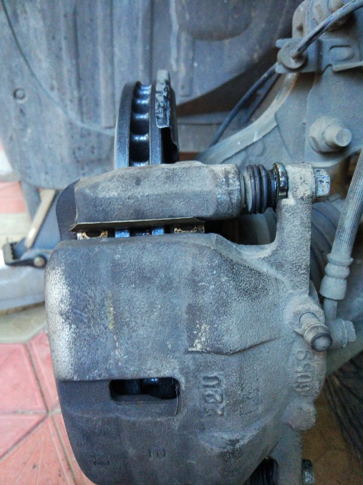

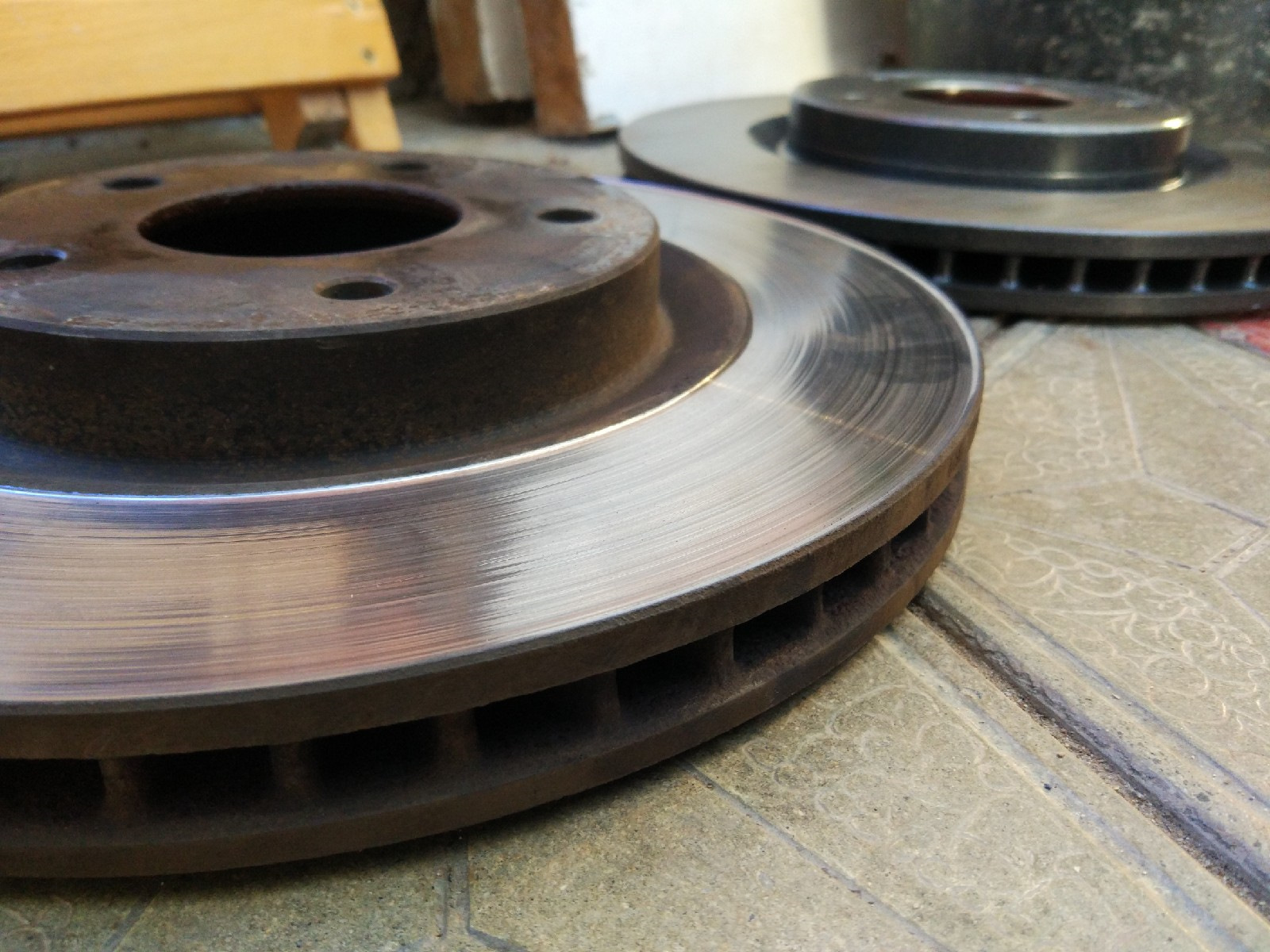

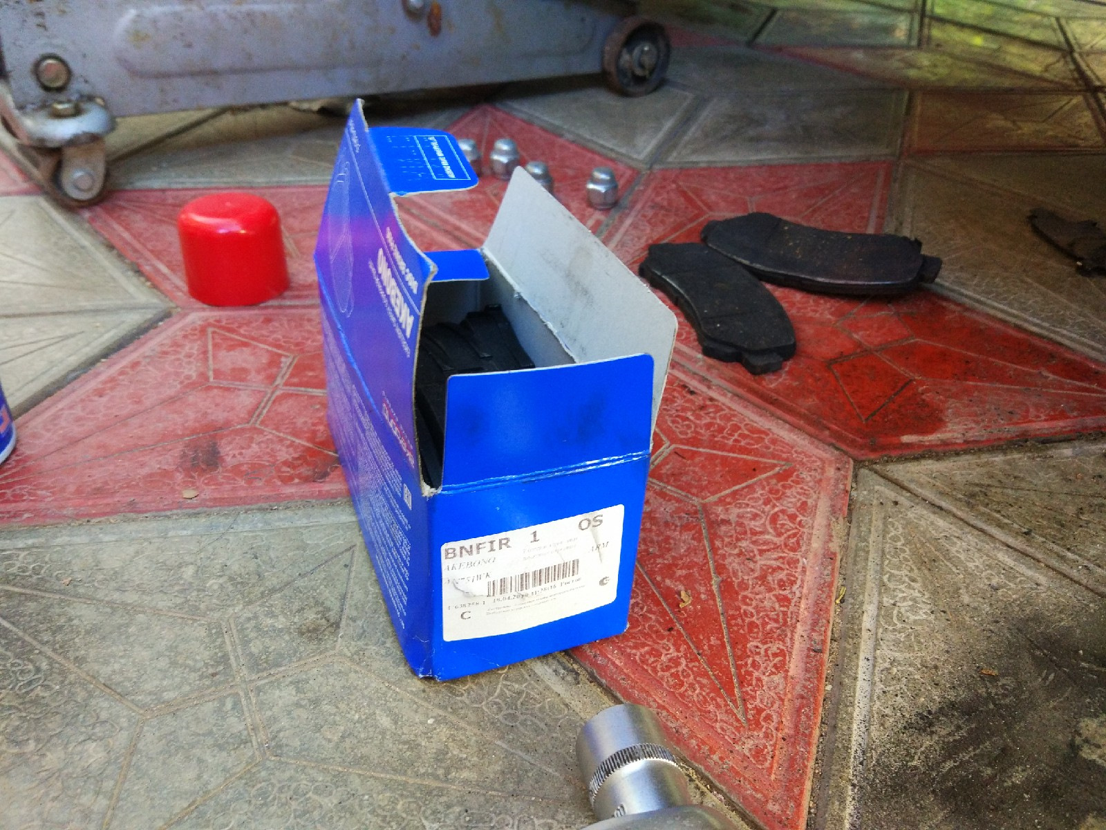

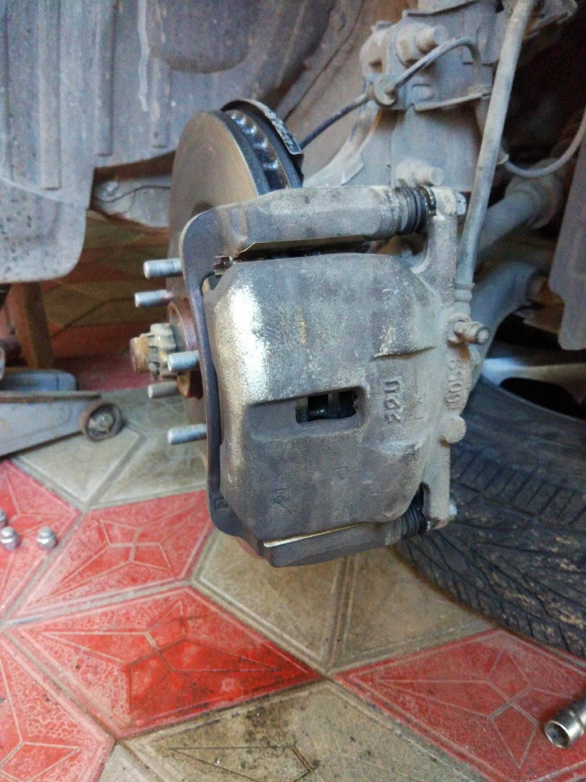

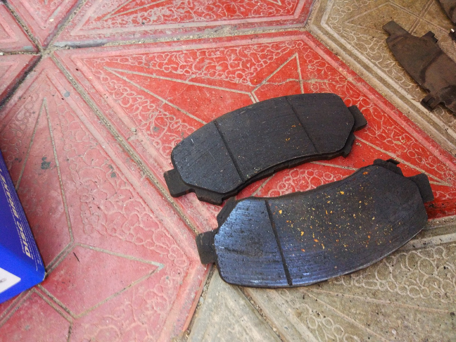

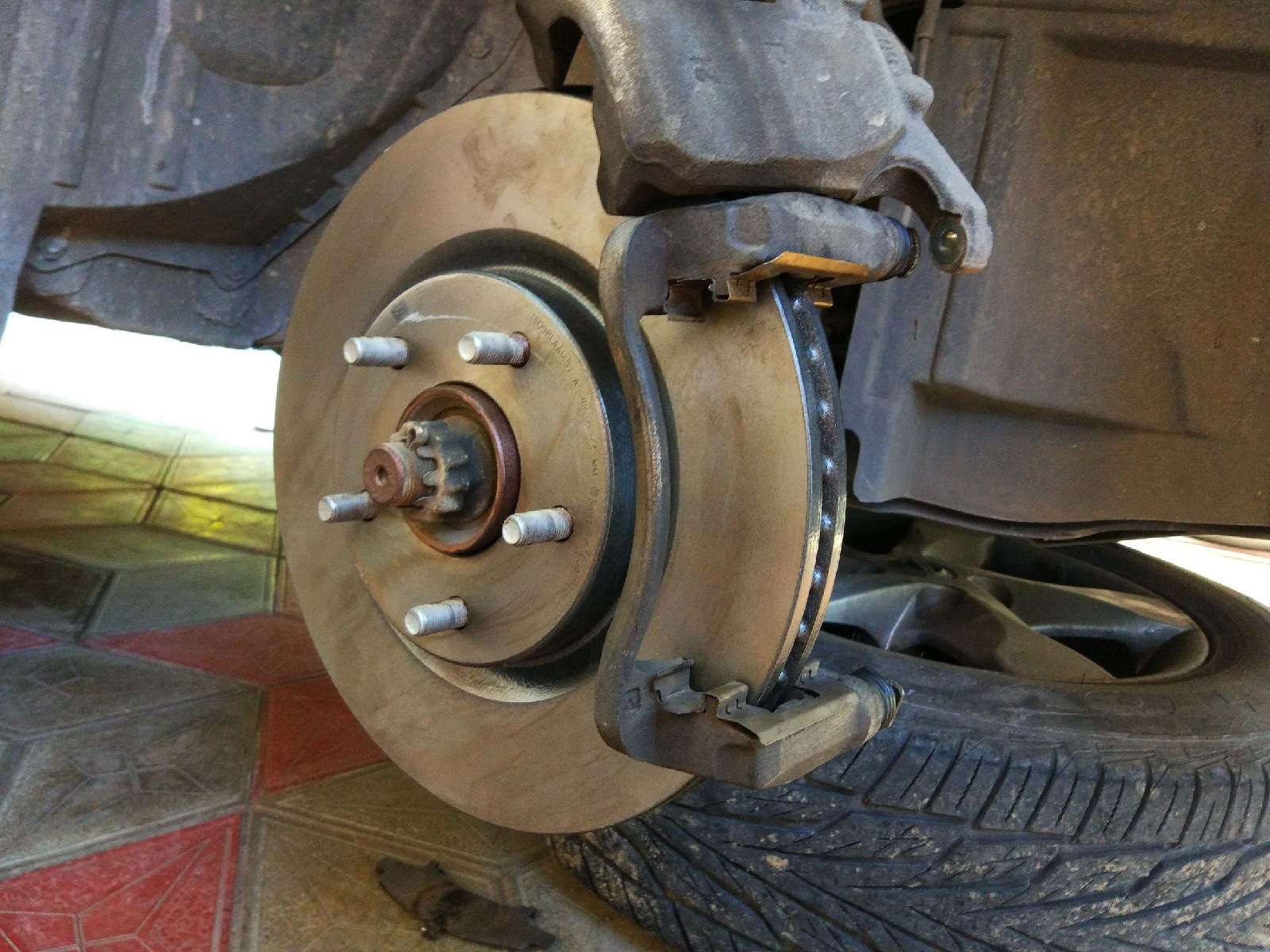

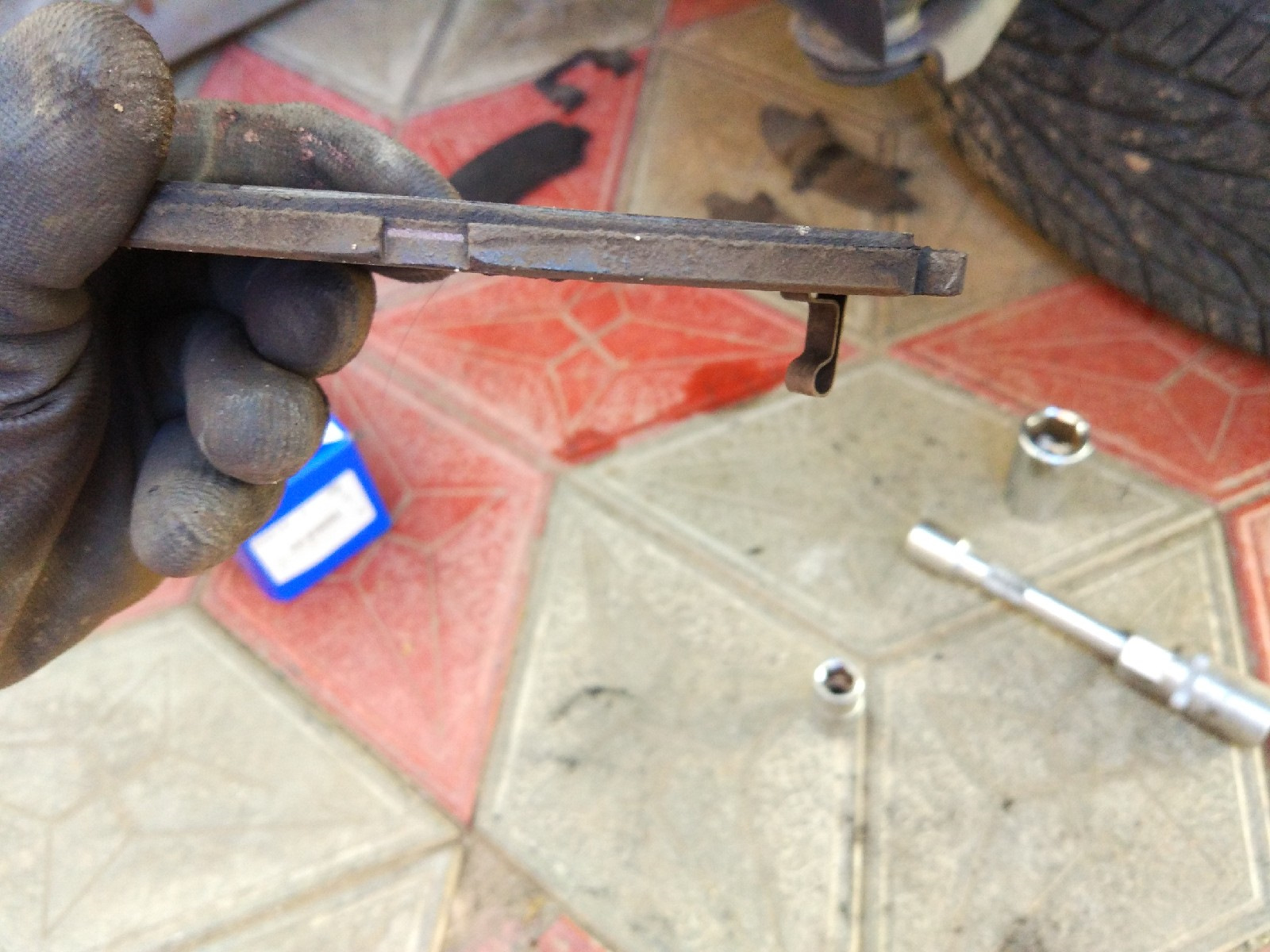

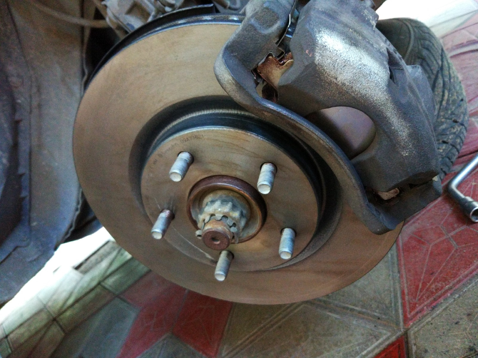

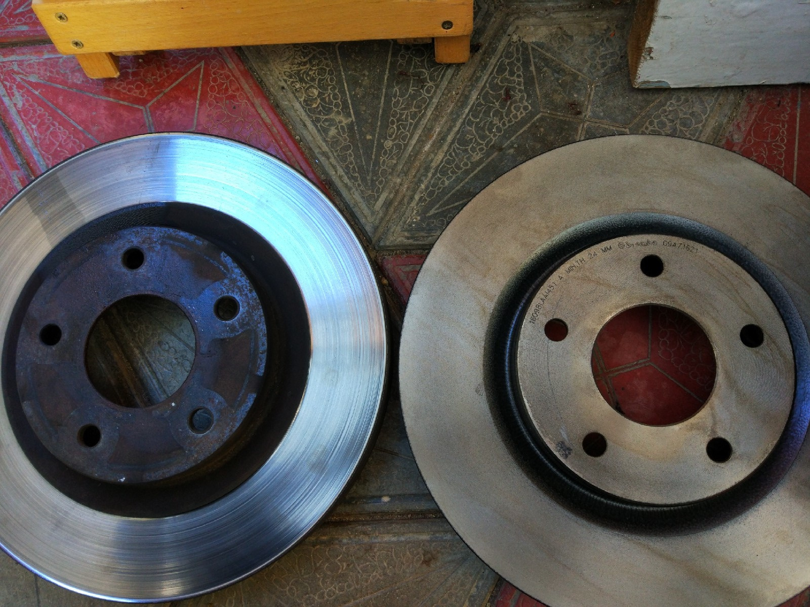

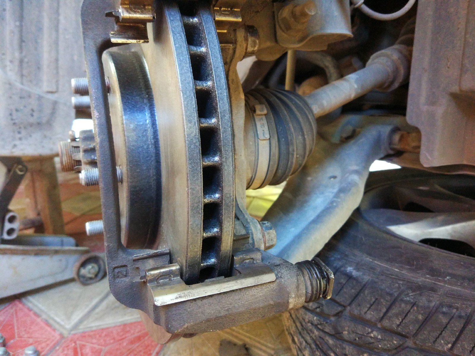

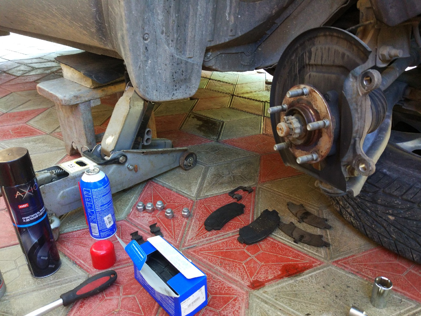

Как то до поездки в горы решил проверить остаток колодок и оказалось что их там на 500 км максимум до пискуна — так и вышло проехал я 330 км и решил заменить. Раннее я купил тормозные диски Brembo (с уф покрытием) и колодки AKEBONO ,а так же TRW 110 смазку. Разбираем чистим обезжириваем очистителем тормозов и смазываем направляющие и пыльник поршня (под него). Анти-скрип применил смазку медную (универсальная против заклинивания). Все посадочные места очень тщательно тер металлической щеткой (избавив себя от биений на скорости) и смазал смазкой от дальнейшей коррозии. Родные диски и колодки прошли 88000 и разово все пошло на замену. Поршень хорошо так вышел из цилиндра, направляющие в отличном состоянии но смазки почти не было. Разность веса дисков чувствуется.
AKEBONO AN751WK колодки
Brembo 09.A716.21

Покрытие на месте ( кроме мест где вентиляционные перегородки) — не ржавые. Износа диска нет ( видимого). Дисками бооооолее чем доволен. И лужи пережили без последствий и подбор Диск + колодка отличный ( ни пыли на диске ни скрипов и износ не агрессивный ). Купите алюминиевую смазку и возьмите за привычку мазать прилегающую плоскость и кольцо ступицы ей и у вас диск всегда будет как новый ( я медную использую то же высокотемпературная )

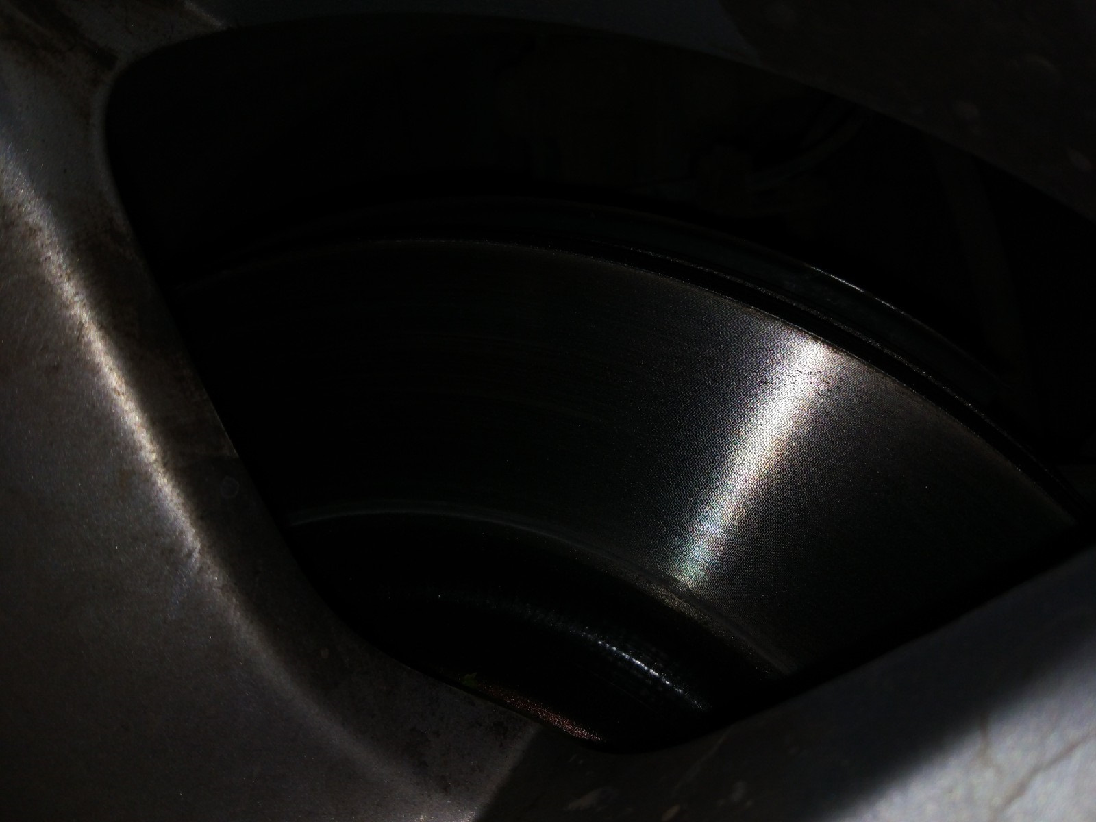

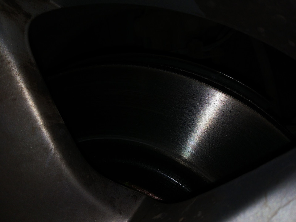

Вопрос, у вас на дисках брембо идеально гладкая поверхность, где колодки трутся?
Просто на моих дисках, присутствуют микро канавки, словно тупым резцом эти диски вытачивали. Думал поезжу, притрется, но проехал уже около 1000км, а они как были, так и остались. Эти канавки чувствуются ногтем.
Вот думаю, брак, или у всех так с брембо?
На ваших фото не смог разглядеть, но с виду диск словно не зеркальный.
на последнем фото сделал специально (там видно рисунок диска он не зеркальный).

Бурт большой. И износ больше чем на 24мм
