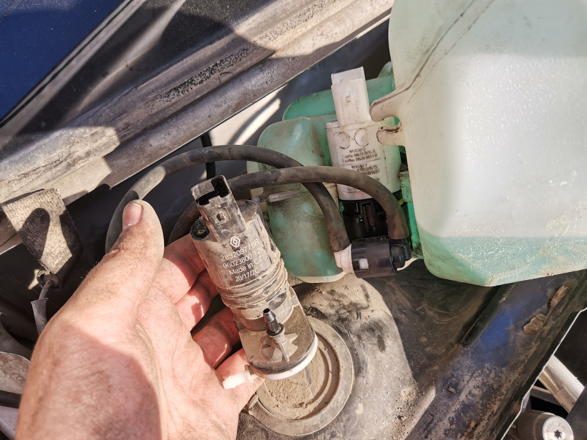

Летом случилась поломка. Вот реально "чик" и не работает. Условия : август, + 36 за бортом. "Вчера" работал а сегодня "всё". Инспекция предохранителей показала что с ними всё в порядке НО @#%""&ь с ними ваще всё не в порядке, т.к. с книжкой это ваще не дружит…и это будет повод для новой книги(тизерок)
…как результ "вердикт" — мотору омывателя хана.
Вот только сейчас сошлись звёзды и таки смоглось забраться в его местожительство. Демонтировал, протестировал прямым подключением — ноль эмоций.
Поход в автозапчасти. Взял мотор от брата Ларгуса ( из имеющегося в наличии).
Монтаж на место.
Проверка.
Работает. Радость.
Всё — к зиме готов…ну если только катки зимние переобуть.
…2,5 месяца без омывайки. Полёт прошёл нормально.

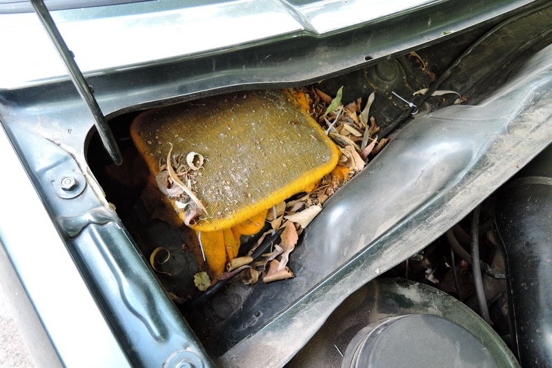

Кстати…под бочком омывайки стояла вода
и рекомендую провести инспекцию на наличие засора… ещё одно "слабое" место.

Как и в предыдущем случае — пропал обмыв стекла . грязное лобовое — недостаток с которым ездить нельзя ! Купить — в магазинах нет.
Решил посмотреть в чём же дело ?
Разобрал эту хрень(кто только его так придумал?!) вынул сам моторчик, раскрутил вал якоря, собрал, подключил к питанию и… Оно заработало. Зарджавэлло !
Потом ещё несколько раз так делал…
До Реюшки был ваз 21099 — таких проблем никогда не было с 1996 по 2017 год, пока не поменял.
Что там бывает в составе омываек, только их химики знают. И да, железки не вечные. Может быть и не ржа а камень.
Тоже моторчик сдох. Подскажи, какой в итоге был предохранитель на омыватели?
Издох мотор…пред цел
Всем добра. Тоже произошла такая шляпа. Чтоб не терять времени. Купил от ларгуса. Но оригу выкидывать не стал. Руки часались разобрать. И вот. Нагрел феном корпус и аккуратно вскрыл зловещий ящик. Как и думал. Все ржавое. Почистил всю ржавчину и чуть нанес смазки на втулочки корпуса собрал обратно. Подключил на прямую к аккуму. И оп ля. Все работает. Теперь есть запасной на всякий случай. А от ларгуса единственное что не подходит. Это фишка не садится полностью. А так если нет срочной необходимости можно разобрать удалить ржавчину собрать и ставить обратно. Только отверстие под вал в корпусе смазать какой нибудь смазкой. Для отталкивания жидкости из бочка.

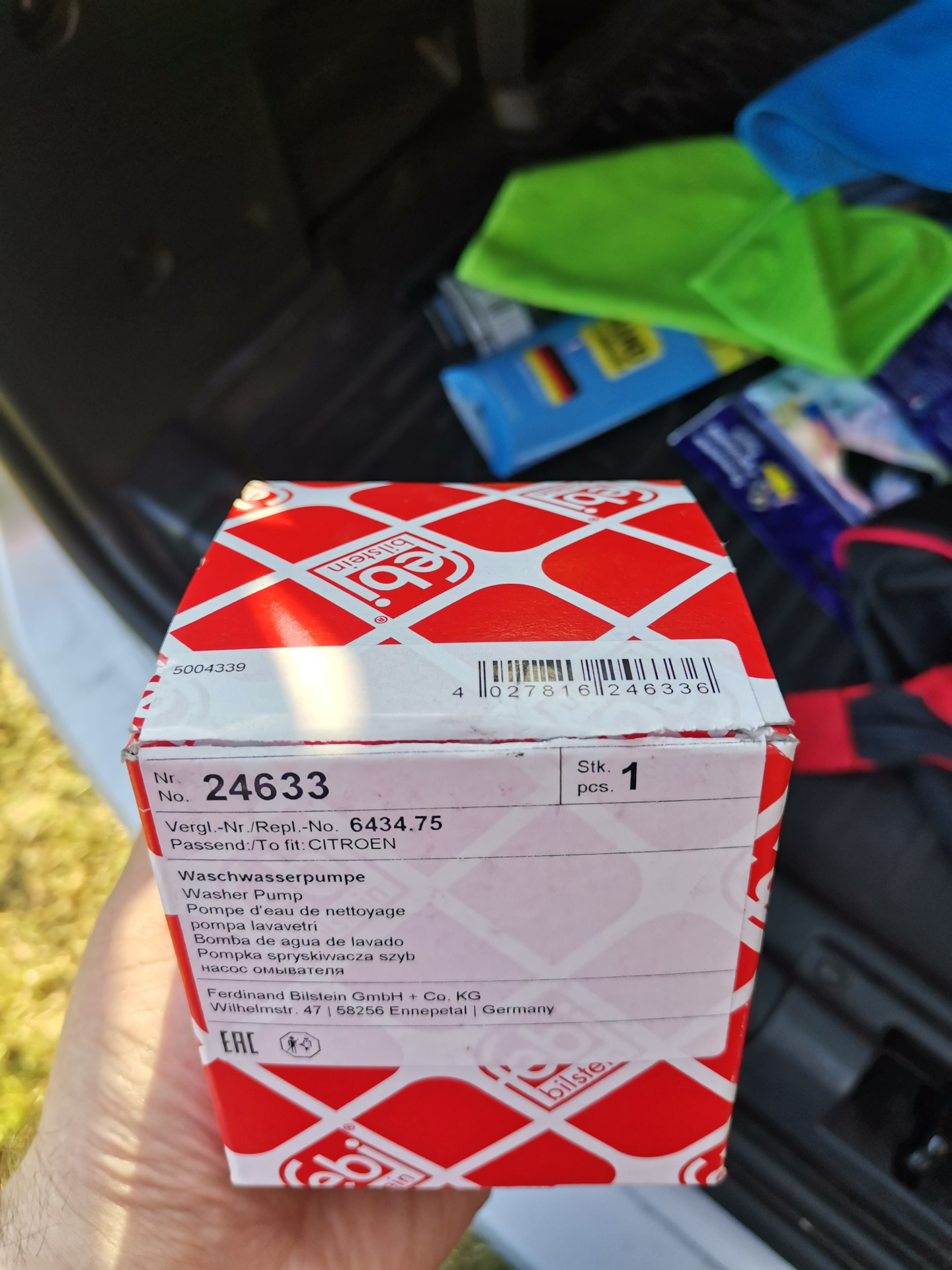

Всем доброго дня! На днях так же сдох насос омывателя. Пекаровского насоса не было в продаже. Нашёл Febi bilstein. Вчера заменил. Подключение как Пекаре. Разъём встал без доработок и усилий. Брызгает хорошо. Сколько проживёт — время покажет. Удачи на дорогах!
Как моторчик? Работает ?
Купил оригинал как попался случайно в наличии…поменял…этот как времянка/альтернатива.
А тот что плохо работал?
У них есть минимальные но различия в посадке…на корпус бочка.
Ладно уже не важно поставили оригинал)
Спасибо большое, помогли сэкономить денег)

Водосливы почти на всех авто слабое место и засираются))) Просто мало кто туда лазает))) На гольфах часто туда лазали т.к. в салон вода затекала т.к. рядом с ним отверстие отопителя и по печке ручеек тёк в салон)))
У нас там собирается прилично… Но повода волноваться, что печка хлебнёт думаю нет. Бортик есть, сантиметровый точно. Я прикидывал, там очень сильно надо постараться чтоб вода таки попала в горловину печки.
Знаю точно…невозможного нет.
У нас нет, врядли, а на гольфе справа так. Водосток в нижнем левом углу этой желтой сетки от листьев, а она на уплотнителе сидит и он в негодность когда приходит то водица прям в печурку при забитых водостоках крыла))) А у тех, у кого жабо нет, вообще печаль)))
Мне один раз поменяли по гарантии зимой. Летом почти не пользовался в августе по трассе понадобился опять не работает приехал на станцию проверили вердик под замену. Пока ждал когда согласуют с заводом пока закажут прошёл месяц. За день до замены он сам по себе заработал. Работает по сей день. Что случилось не знаю. Вот такие чудеса
Вода была от того, что слив засорился ?
Оч вероятно. После манипуляции отвёрткой в отверстии всё улетело быстро.
