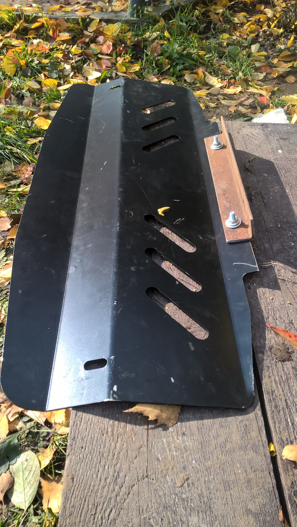

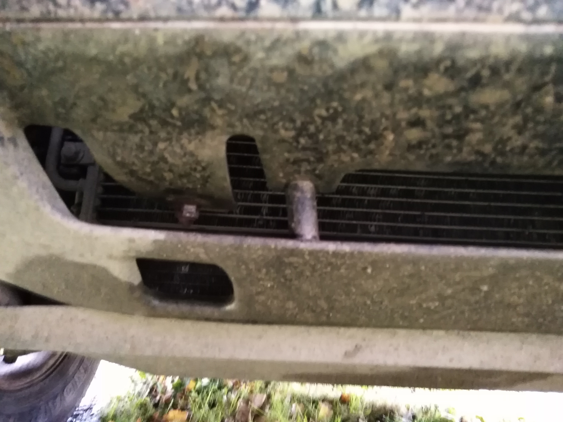

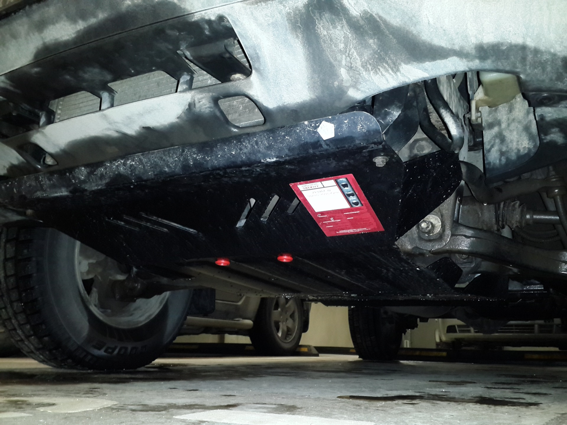

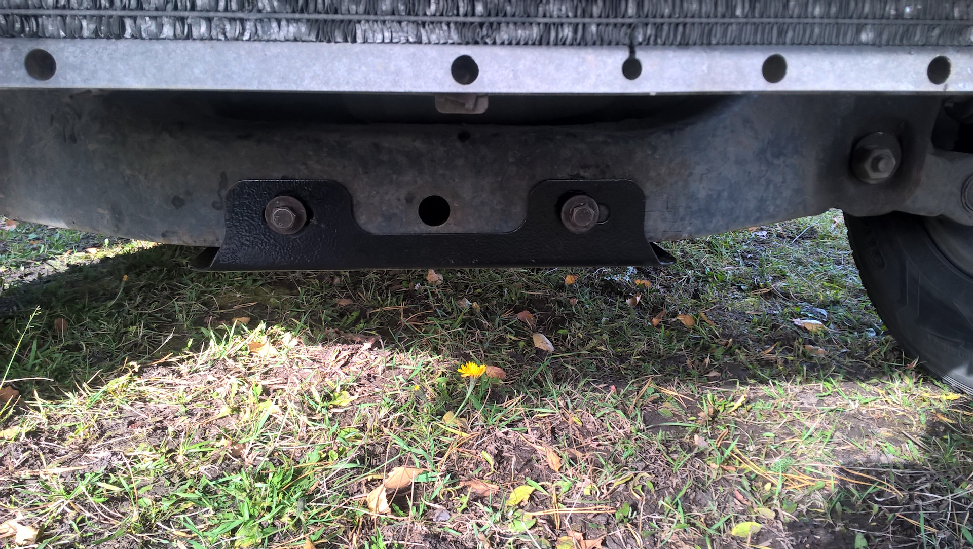

Наконец запилил нормальную временную защиту полностью всего что нужно перед новогодними дальними поездками …
и всего спустя лишь два года ) до этого вообще ездил с пластиковым пыльником вместо защиты и не обламывался… просто чаще включал голову чтобы сдуру картер не сломать ))

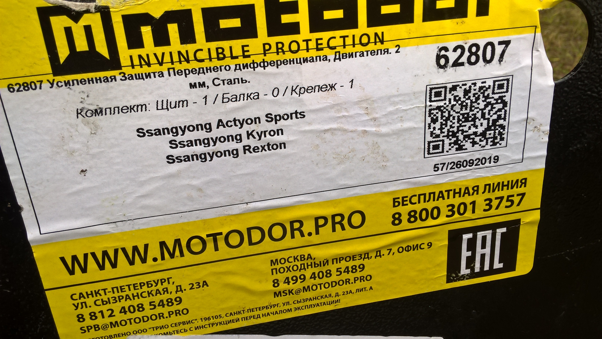

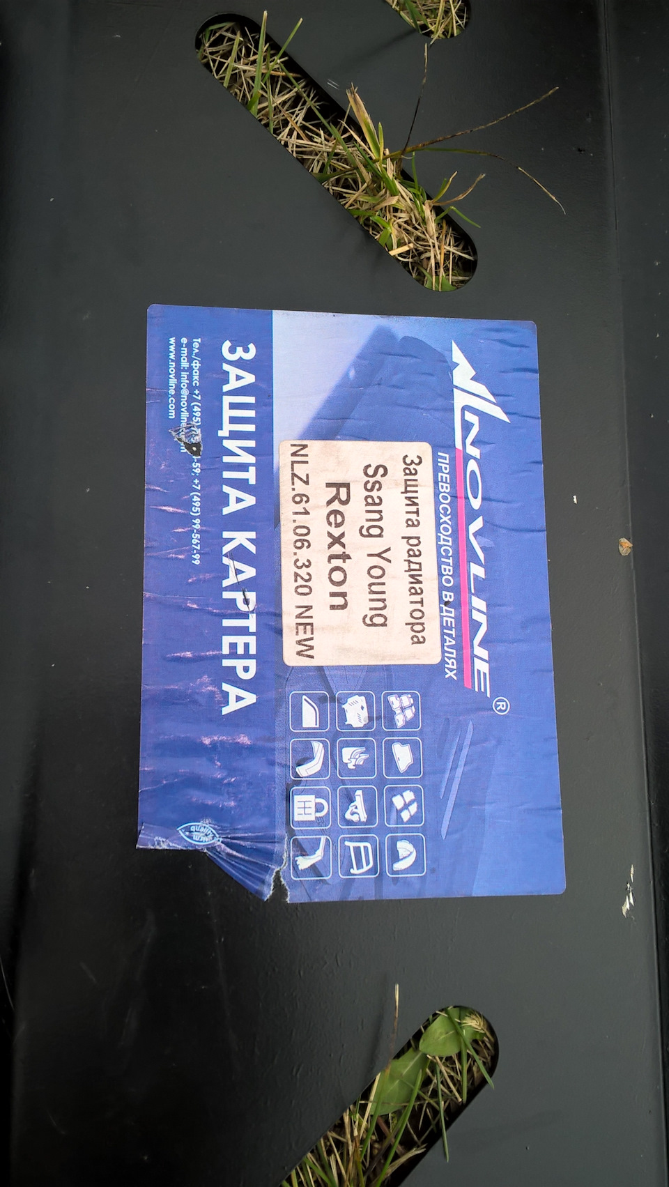

Делал из того супового набора что успело появиться у меня недавно на днях по дешману :
Защита радиатора рекстон NLZ 61.06.320 (3 мм) = 773 Р,
Защита переднего дифференциала кайрон, актион, рекстон Motodor 62807 (2 мм) = 746 Р,
Защита картера актион АвтоЩИТ 5816 (3 мм)= 1800 Р,
(Верхняя часть последнего листа защиты крепится треугольными уголками к площадке силового бампера OJ в нижние отверстия, просто сегодня уезжая с фазенды не успел зафоткать финальный результат — чуть позже дополню еще парой фотографий как окочательно на машине выглядит))
Заодно хотел наглядно показать что снизу по раме — рекстон актион и кайрон = не одна и та же машина по сути… исполнение и размеры некоторых частей рамы разные… и если по факту кайрон еще не сильно отличается от рекстона размерами кронштейнов радиатора и длиной передней части рамы от балки до радиатора — благодаря чему по длине защита радиатора от рекстона прекрасно села на кайрон хотя по высоте она должна крепиться на рекстоне почти в два раза выше,
то межцентровые размеры посадочные защиты картера — от задней балки до торцев радиатора например первого актиона короче чем у кайрона аж на 12 см !
На фото после списка номеров защит : фэйл номер один — защита от актиона короче кайрона на 12 см…отверстия все крепежные, кроме задних по длине, совпадают, фейл номер два — защита рекстон 2 должна быть выше кайрона минимум на 4 см. все крепежные отверстия также совпадают, кроме балки по высоте.
Фэйл номер один решил просто — покромсал его на верхний доп лист, фэйл номер два тоже решил просто — даже не стал заморачиваться и доставать сварку = простое решение в виде отреза задней планки и мощного 3мм уголка с отверстиями, и везде весь крепеж естественно классом прочности 8.8 .)
П.С. ( Поэтому если кому нужна занедорого по дешману одна новенькая усиленная с ребрами жесткости защита АвтоЩИТ 5816 на первый Актион 2005-2010 или Актион Спортс — то она в продаже на авито и в барахолке на драйве )
По итогу доволен — для моей зимней эксплуатации этого пока за глаза хватит таранить снежные мерзлые сугробы.пока не усилю и дополню некоторые угловые элементы уже по факту дальнейших испытаний и эксплуатации…

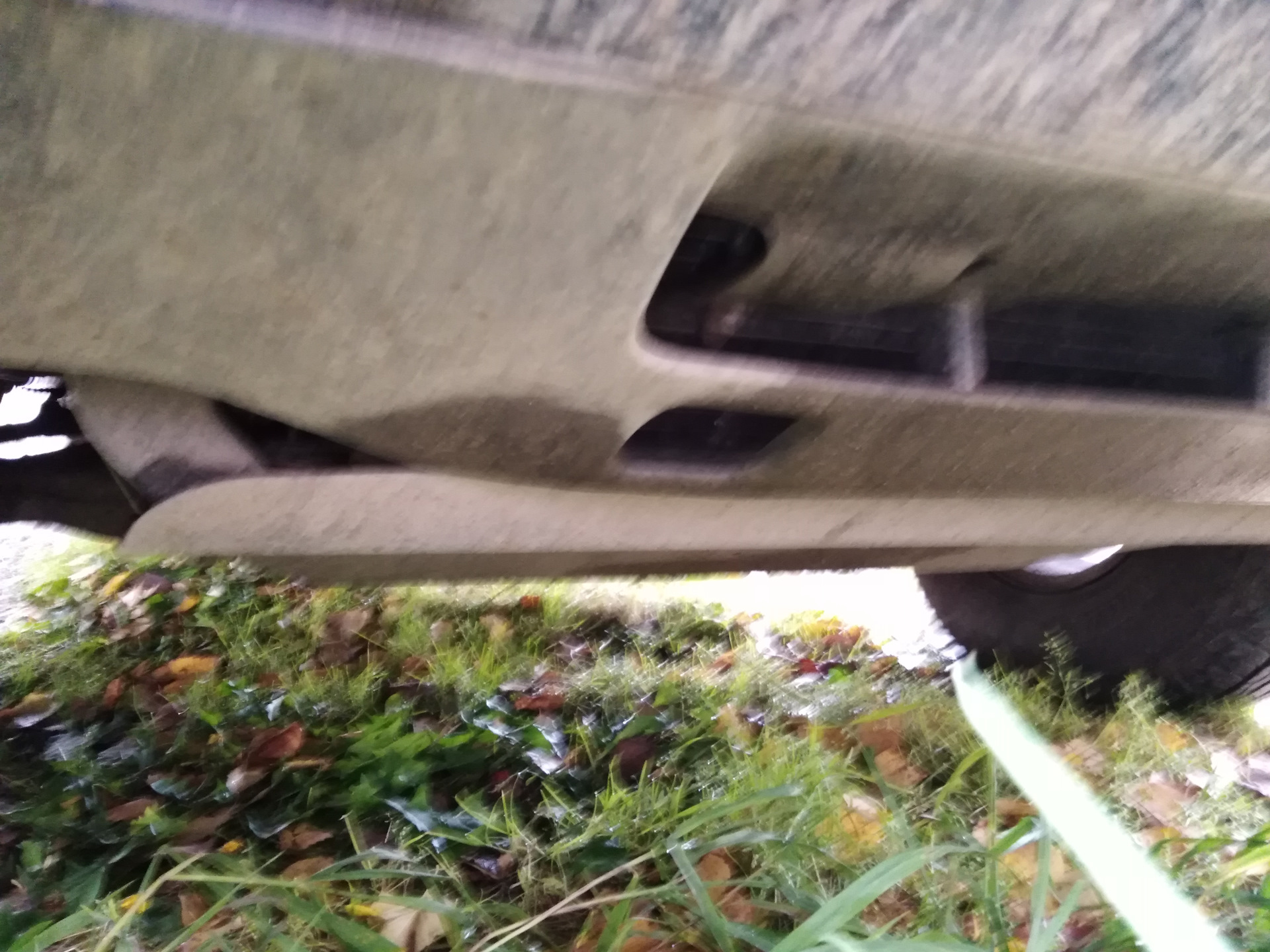

особенно меня беспокоит защита слабых мест про которые многие даже не догадываются пока как я — особенно удачливый, не плюхнутся неожиданно поперек небольшого ручья с булыжниками на дне, или в колее от грузовика не свалятся на одну более глубокую жопу сторону и не упрутся этим элементом во что то каменное и твердое — край балки с закруглением = крепление нижнего переднего рычага ))
Алексей Джаггернаут был прав когда говорил про то что надо усиливать это место — корейцы суки специально его конструктивно ослабили…у меня оба уже немного замяты похоже чуть чуть по сгибам.четкой симметрии нет (
Это еще одна из причин кстати почему я отдавал предпочтение защите размерами по ширине как можно большей = как в данном случае до 80 см — так косвенно широкая защита хоть немного защищает от прямого удара края балки…
Скоро буду делать небольшое техзадание чертежик и пытаться сделать усиливающую пластину накладку вокруг сходразвальных болтов, с плоским креплением под винты переднего стабилизатора.есть мысль сделать сборный из двух элементов — например из П-образного швеллера снизу и крепежной площадки сверху… в общем будем прорабатывать…

Чета так сложно, у меня одна защита и для радиатора и для двигателя, и крепится всего на 4х болтах! И служит уже 6ть лет
это патамушта радиатор ничего штатно не защищает кроме хлипкого штатного бампера снизу )
нету никакой защиты радиатора с завода и там нормальные такие широкие отверстия к тому же с завода…
всего один хороший ударчик снизу под углом нормальной льдинкой насквозь — и машина полутруп без охлаждения ))
если ездишь куда то еще кроме ашана в городе — приходиться усиливаться
Виталий как всегда полезные и интересные доработки. Вот про защиту радиатора тоже не задумывался. Купил стальную движка и думал радиатор защищен, завтра полезу смотреть что и как там
ну в данном случае — толчком был только мой подрезанный сильно бампер.
но я достаточно насмотрелся случаев когда льдина или что то похожее (пруток какой нибудь бесхозный или столбик железный)
в снегу зимой попадали четко выше уровня листа защиты картера стандартного и легко пробивали скромный пластик бампера (((
причем эта проблема не только у кайронов рекстонов но и на других машинах такое часто тоже бывает, и люди подстраховываются на самых разных машинах. и кроссоверах и на внедорожниках. вот например в поиске легко находятся такие случаи

Моя защита. Она то тоже получается радиатор не защищает?
к сожалению да.это почти все защиты отечественные наши так сделаны (
нету отштамповки выше кронштейнов…а должна по хорошему защита заходить на передний бампер немного…чтобы с перекрытием было ((
т.е. защита должна доходить до нижних креплений переднего усилителя.именно там в бампере страшные отверстия и видно половину радиатора .как на этой картинке :
А вот эту в моем случае возможно установить дополнительно?
Конкретно эту можно рассматривать только если как заготовку . .т.е. как донора на лист недорого…
Но все таки лучше поискать в загашниках че где валяется ненужного металла от 2 до 3 мм кусок… любой подходящий плоский лист, по размеру закрывающий все окошки снизу в бампере…и закрепить можно к тем же штатным отверстиям в усилителе бампера верхним, а снизу на пару болтов к торчащему листу защиты картера ( как у меня на фото в посте)
Просто то что я поставил узкую защиту на фотке сверху — это идет как обычная защита картера, только из двух частей — одна до балки, а другая крепится после балки.
отдельно защиту радиатора (ту что самая верхняя на фотках) я поэтому и делал сам — кромсал из прочной 3мм короткой защиты от актиона ( и потому что их у меня в загашнике аж 2 штуки новых валялись целый год)
Либо искать подбирать по возможности готовую плиту — такие плитки часто можно встретить в тюнинговых магазинах 4х4 — ими как раз специально закрывают на многих внедорожниках образовавшиеся щели между кузовом и рамой после боди лифта

Эта доп. защита держится на четырех нижних болтах?
Сергей, конечно нет. )
в тексте написал что это фото не самое финальное получилось…там сверху уголки треугольные стальные к площадке силового бампера в нижние отверстия ))
а нижние — да, в четыре болта защиты картера.
чуть позже дома сфоткаю последний крайний вариант допзащиты и выложу.
Фу, отлегло… :) у меня там лист подогнут снизу и на штатные отверстия вместе с защитой картера поверх нее прикручен. Простой лист, в этом году вмял его, хочу посередке еще усилитель приварить.
мне очень понравился вариант на рекстоне — толстенный уголок, просверлен и прикручен прямо на штатные места кронштейнов рамы радиатора.) очень в принципе эффективно думаю ))
