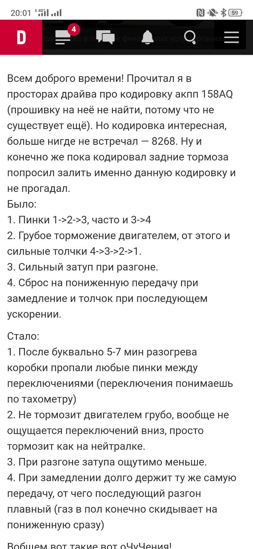

Ссылка, она правда от рапида-но техника одна и таже www.drive2.ru/l/6899804/

Сброс адаптаций, затем адаптировать правильно. Если не поможет — шиться на последнюю прошивку
Не подскажешь как все это сделать буду признателен.
Ну вот себе, я так делал:
www.drive2.ru/l/540522116311679142/

поищите тут ссылки, как я понял автомат наш не прошивается, но можно поменять кодировку, вот скрин одного из постов, сорри автора не помню
