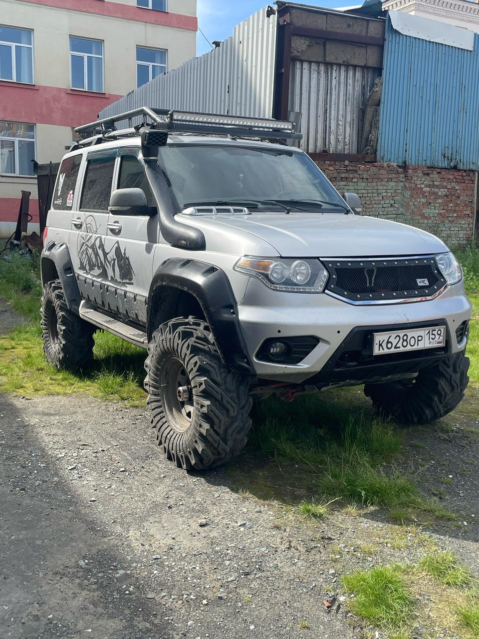

одни шнорхели на крышу тянут — другие фильтры без корпуса ставят, в которые вся грязь летит))
А шнорк то чем не угодил?)
О том и речь, что сверху воздух чище. Он же для движения по пустыни разработан.
А, в этом смысле) Всё верно!
