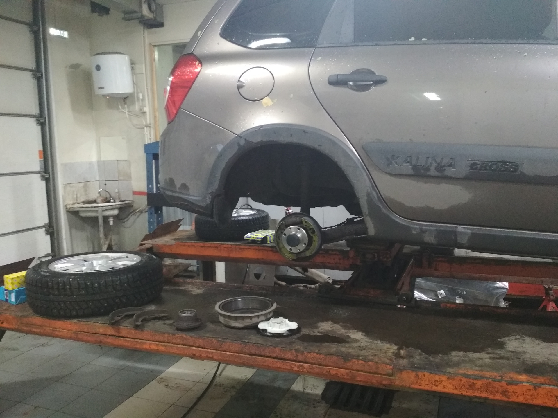

После того как заменил резину и одно колесо осталось на двух болтах . Машинка встала ненадолго дабы не рисковать и была заказана ступица, отдельно без подшипника арт. 21080310402200. Как оказалось зря, брать надо сразу в сборе, тк при выпрессовке сохранить подшипник очень сложно. Так же взял на замену слизаным 4 болта под литье по арт. 21120310104010. Три на замену и один пусть лежит про запас.
Как только приехали детали, поехал сразу на СТО, так же прихватил с собой топливный фильтр и решил заодно сделать ручник. Ну и тут меня ждала засада, — надо бы ступичный сразу новый, да и при разборке увидели что задние колодки надо уже сменить. В итоге спасибо магазинчику рядом где все это оказалось. Подшипник конечно скорее всего фигня полная, а вот колодки думаю норм.
По работе все утроило, когда делали ручник сразу попросил промазать болты на будущее, внутри медной и еще снаружи чем то синим мазнули. Проверили тормозные цилиндры- все ок.
Итого вся работа по замене 2600 и детали 1967.
Старая ступица с подшипником остается на всякий случай, если что нарезать резьбу по новой и воткнуть.

Я конечно всякое видел, но чтобы из ступицы планировали выпрессовать подшипник чтобы впрессовать в новую…для экономии это нонсонс)
Ну затупил я, не знал что так нельзя… Знал бы взял комплект оригинал и не парился бы…

Такие ступицы больше никогда не бери. Полное днище, мягкая сталь — резьбу слижет ил по отверстиям лопнет на 2-3 затяжке.
Ну и на счет подшипника и колодок тоже обольщаться не стоит. Лучше уж брать проверенные детали, хоть и, например, на заказ.
На счет ступицы честно говоря не знал, да и не в курсе был, что нельзя выпрессовать и запрессовать обратно подшипник (так бы в сборе купил оригинал). Ну и тк был уже на подъемнике то уж сделать сразу все и не парится какое то время. Вот и купил что было в наличии, выбора не было… Старую ступицу оставил, может получится резьбу восстановить, так что прозапас на всякий случай есть.
А что реально волжская полное Г? Есть прецеденты?
Они экономят на количестве металла, а также на его качестве. Да и геометрия так себе. Стремная контора и изделие стремное.
Родную ступицу можно восстановить, наплавив на поврежденные резьбы металл полуавтоматом и потом заново нарезать.
я еще слышал рассверливают и делают вкладыш, но как то сомнительно мне кажется.
Ставить на вкладыш такие соединения, что напрямую отвечают за безопасность движения, я бы тоже не стал.

можно на шпильках крепление колеса сделать, если подобрать от иномарки их.
или рассверлить и нарезать у токаря под ремонтные болты следующего размера.

Шпильки вкрутить и всё.

Болты сейчас продаются под ремонт диаметр резьбы на них чуть больше. Нарезаешь резьбу по новой и этот болт закручиваешь.
