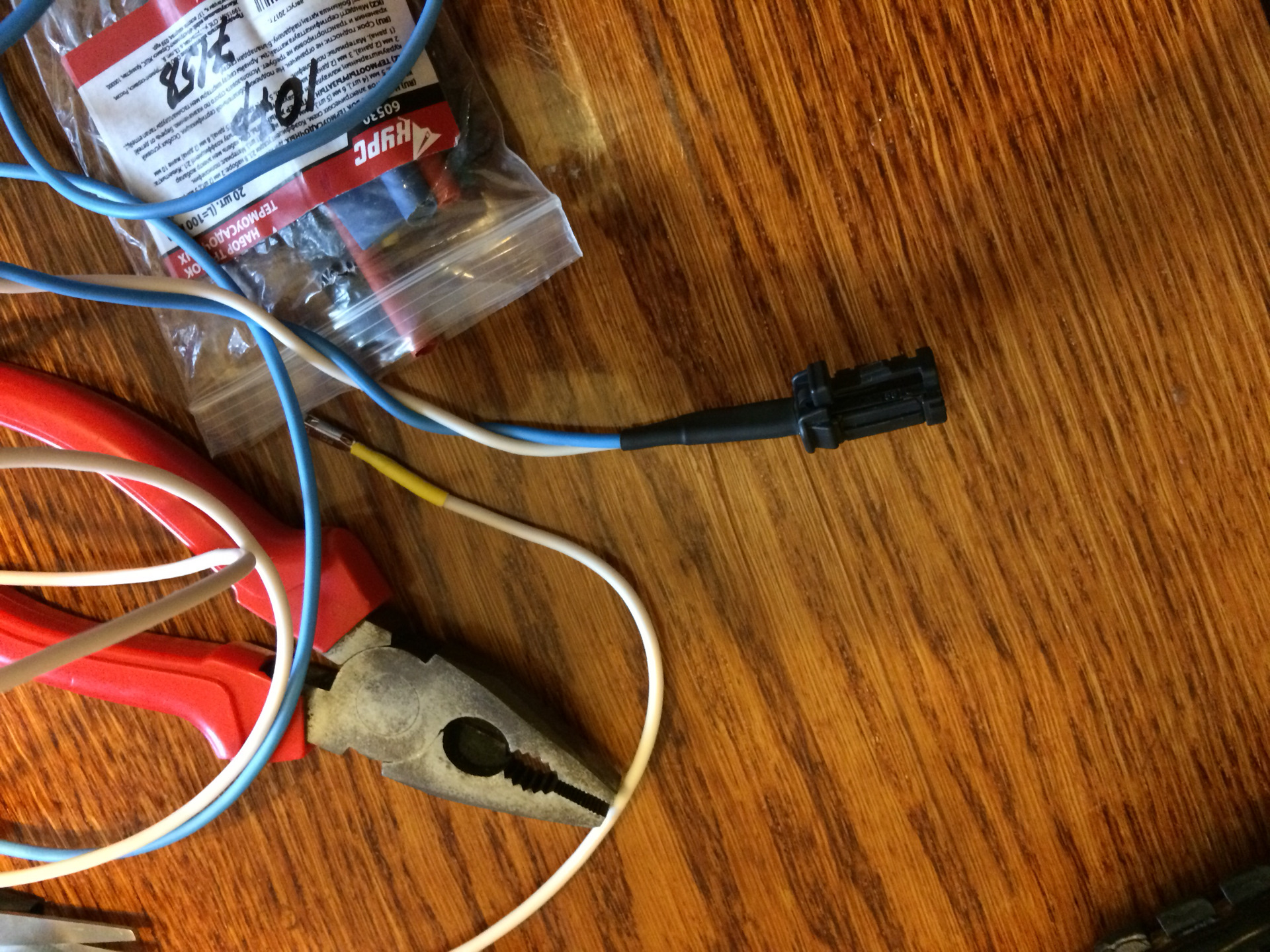

Нам понадобится:
— плафон 2 шт. (6362N6);
— разъем для подключения плафонов 2 шт. (6541T0);
— пин для разъемов 4 шт. (6541E6);
— пин для подключения в BSI 1 шт. (6542WY);
— провод (взял с запасом 4 м.);
— матерчатая изолента (что бы было красиво);
— паяльник, олово, канифоль;
— более менее прямые руки.
Итак, были заказаны необходимые комплектующие и дело пошло.

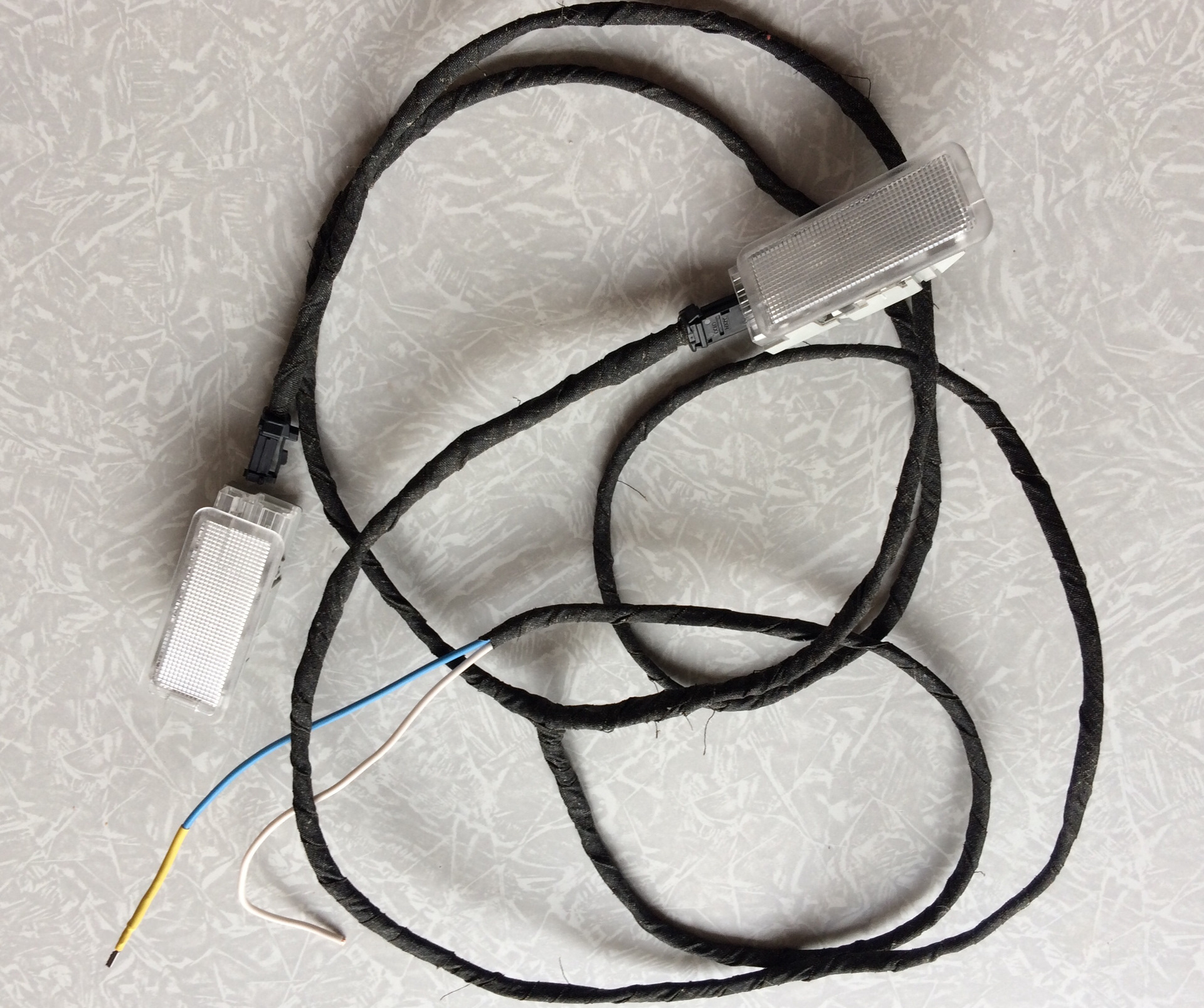

Так как часть проводки на подсветку в наших машинах уже имеется, нам необходимо смастырить только проводку от блока BSI на плафоны.
Вот такая красота должна получиться.

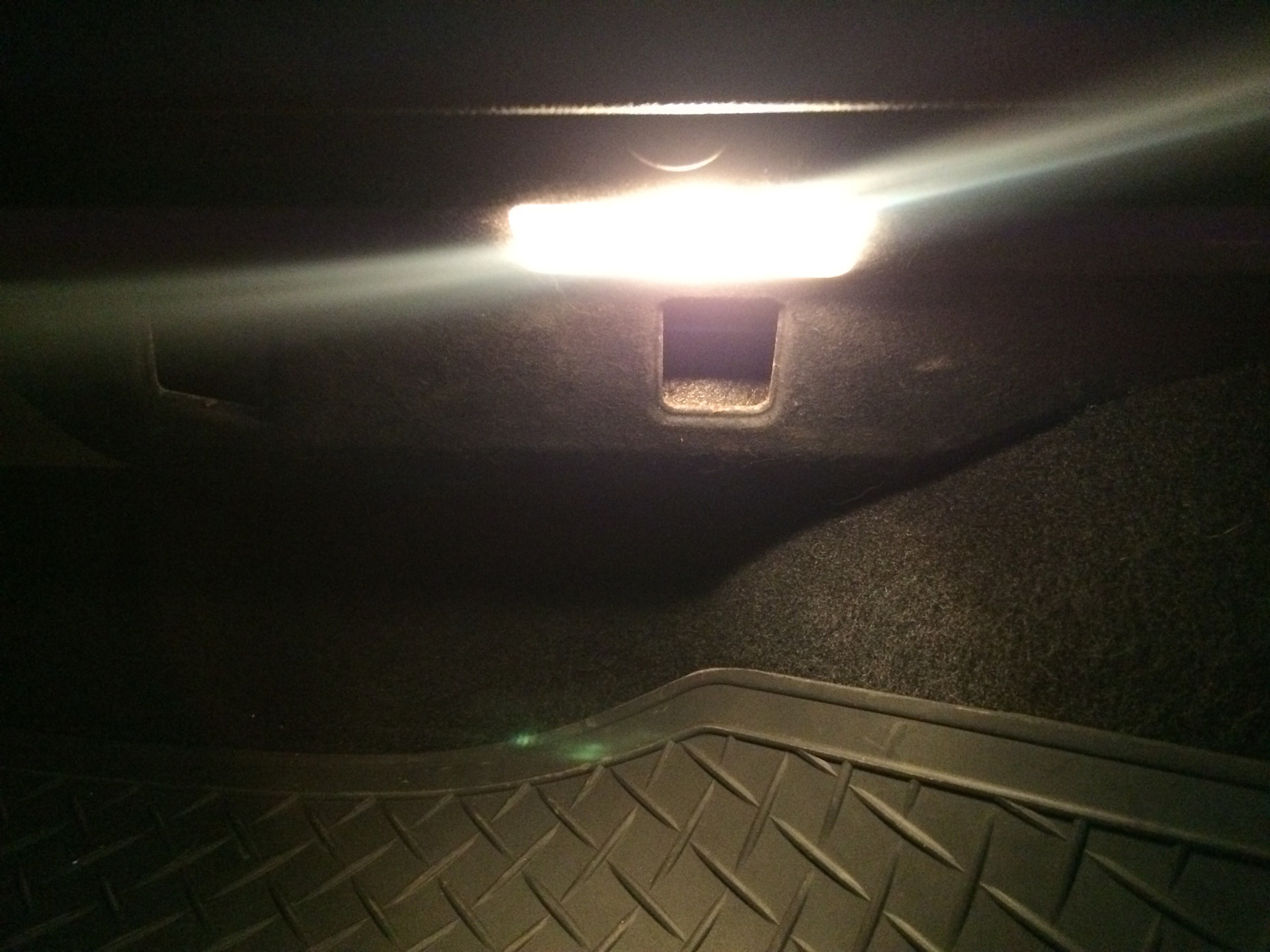

Накидываем клемму аккумулятора. Проверяем. Все работает, загорается и гаснет.
Чувствуем себя суперменом, идём довольные домой))).
Если честно, какой-то особой необходимости в этой подсветке я не вижу, просто приятная мелочь. Пусть будет.
