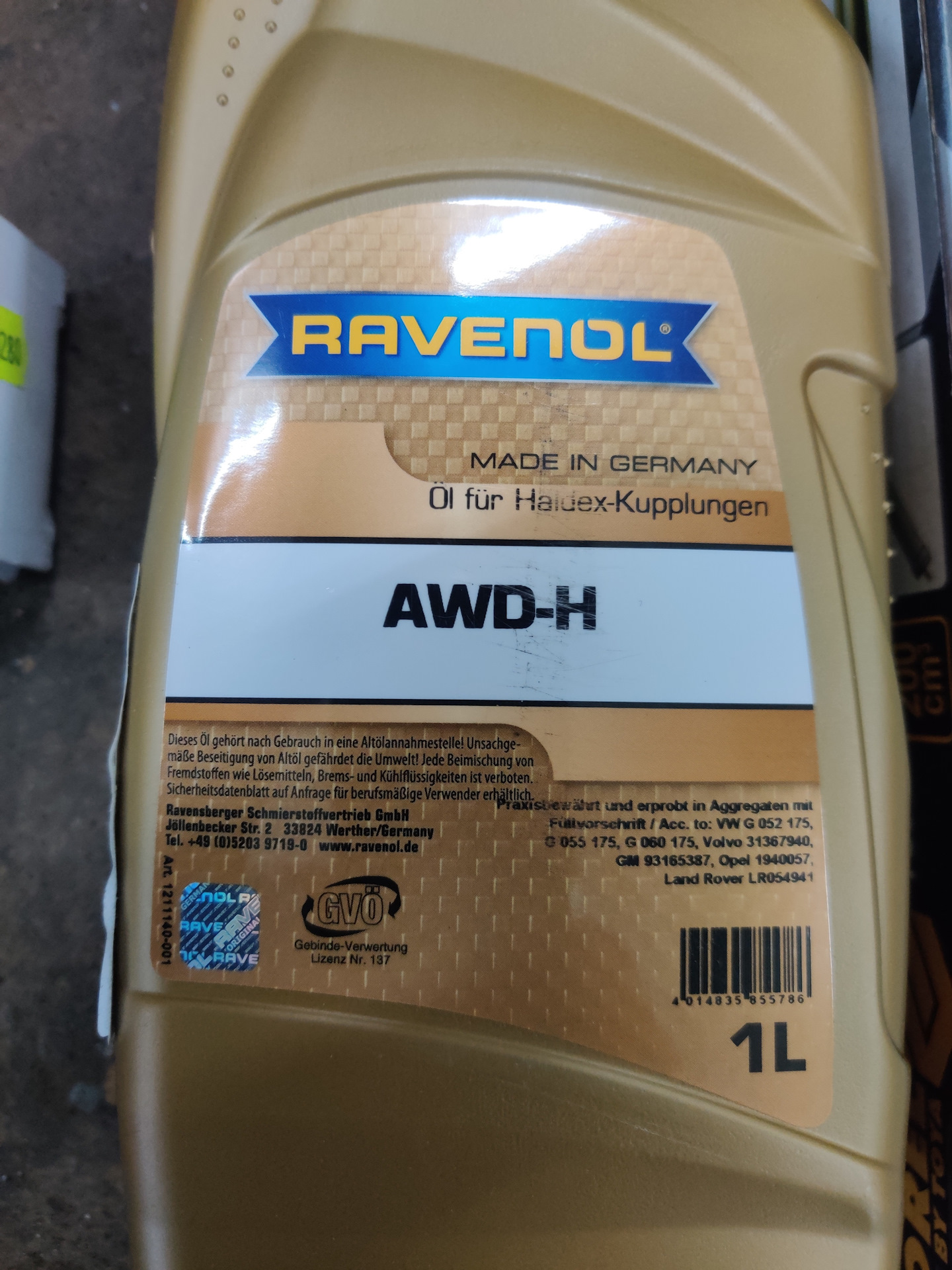

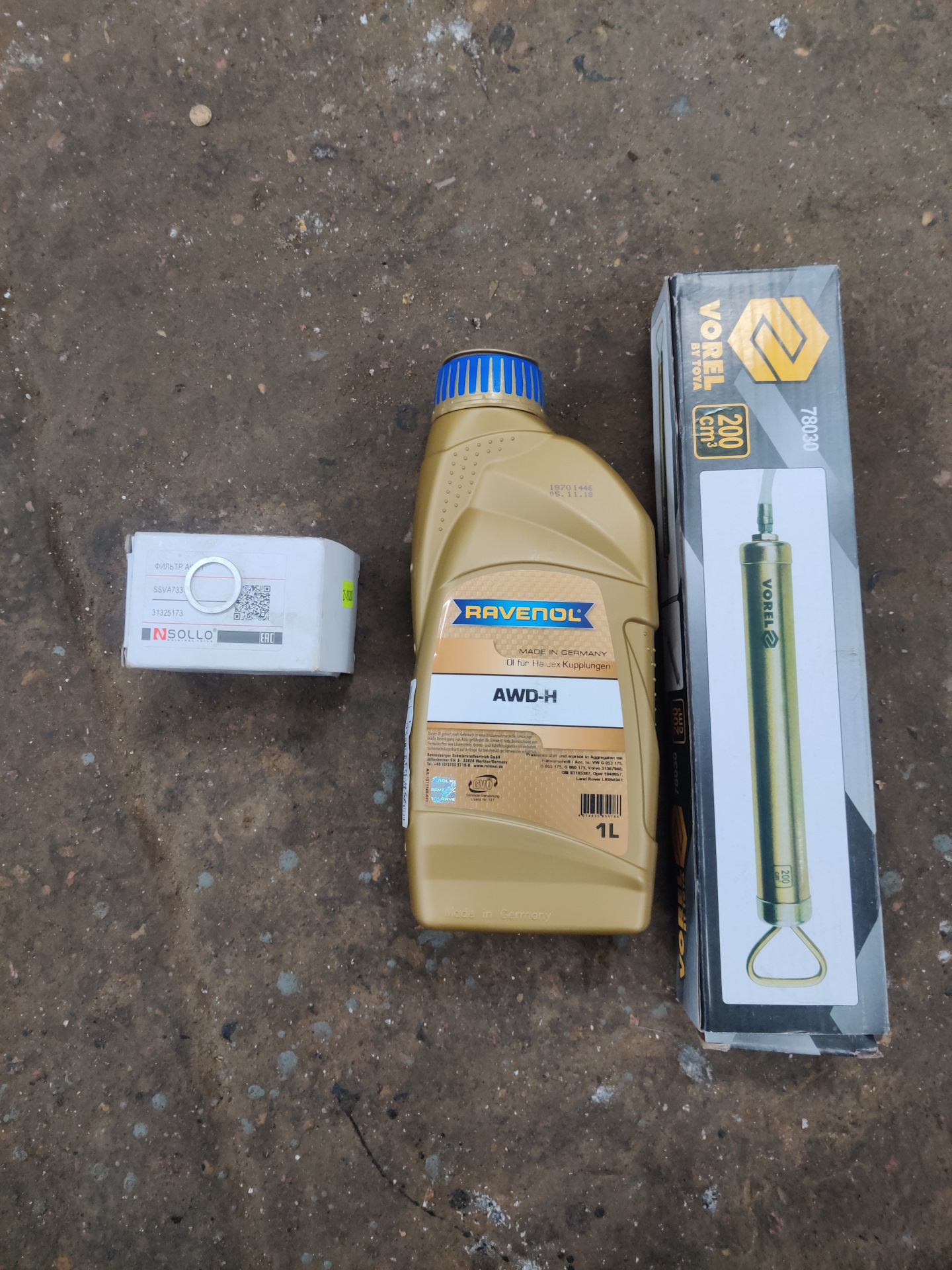

И так, купил такой набор:
*Масло Ravenol для муфт Haldex;
*Шприц, который типа не пропускает, чтоб не лилось по рукам;

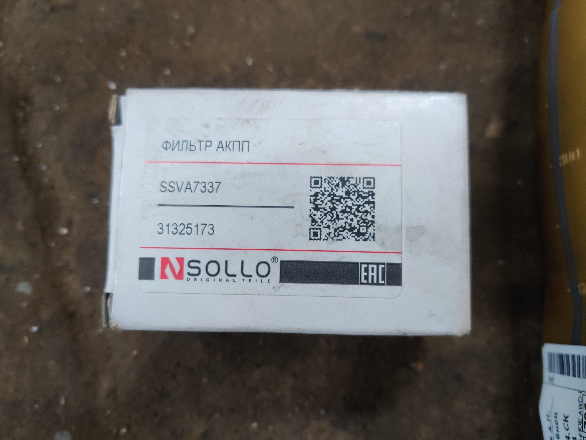

*Фильтр Sollo, достался от товарища бесплатно…;
*Колечко алюминиевое, такое же как и на маслосливную пробку ДВС.

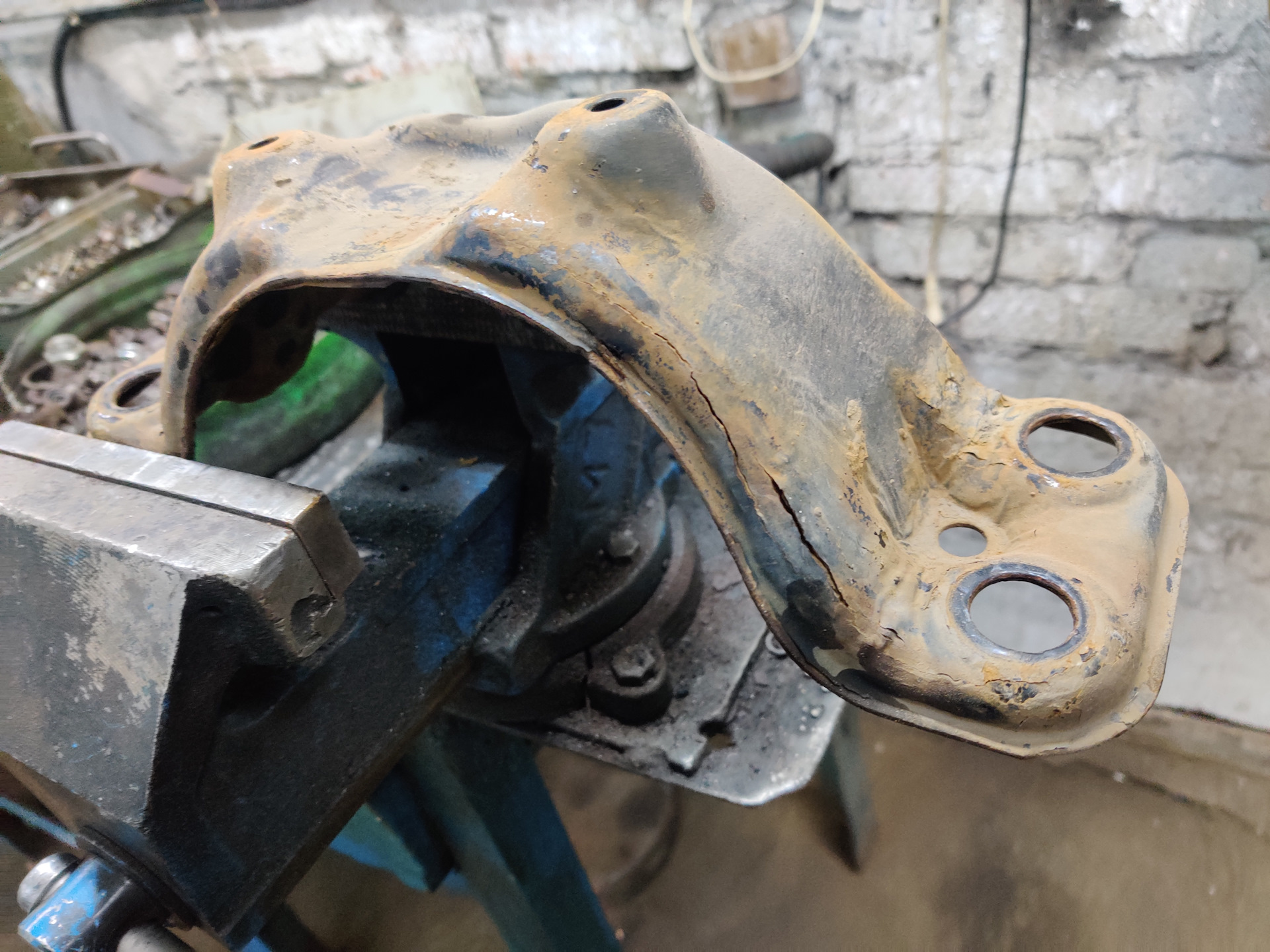

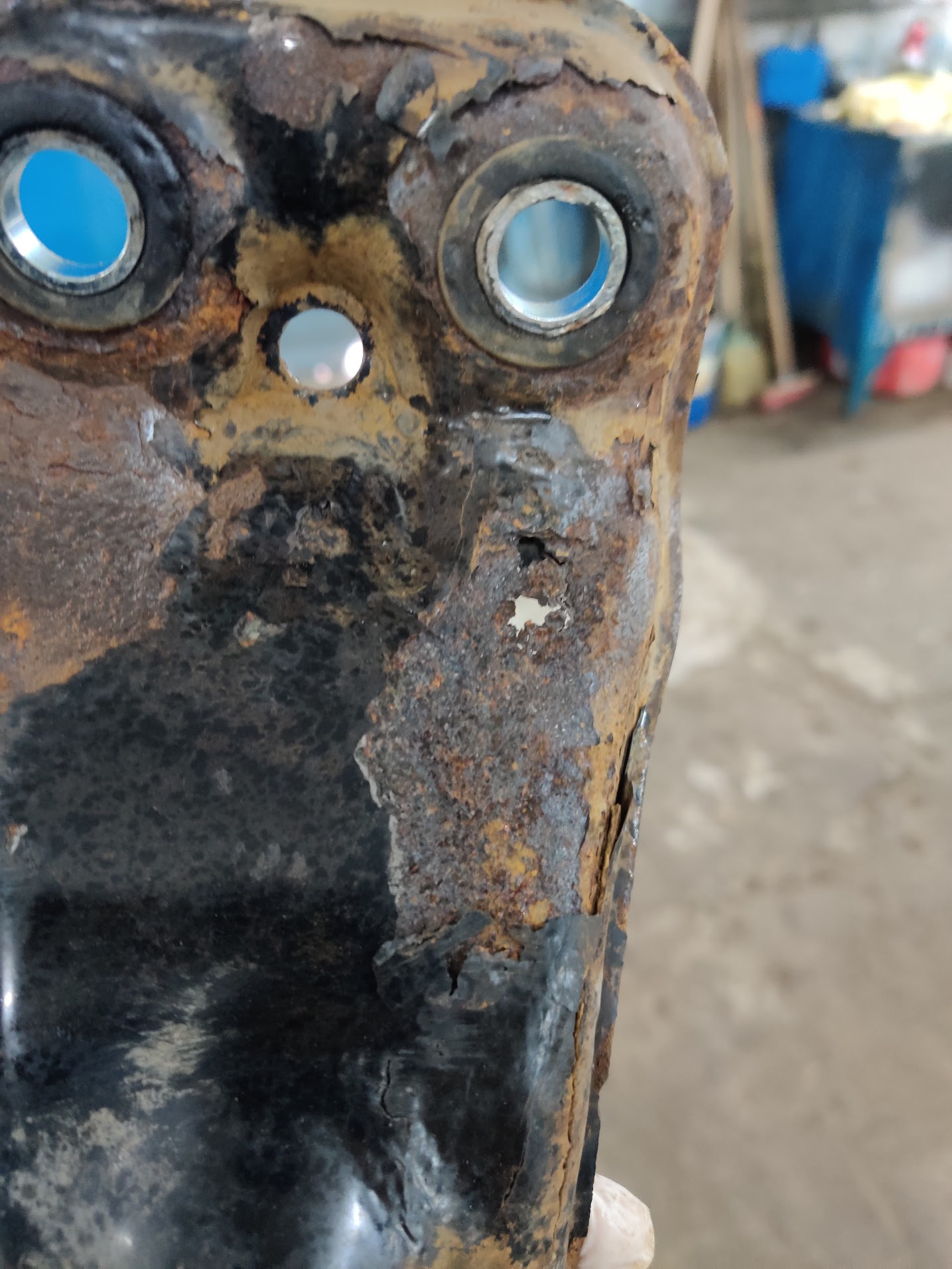

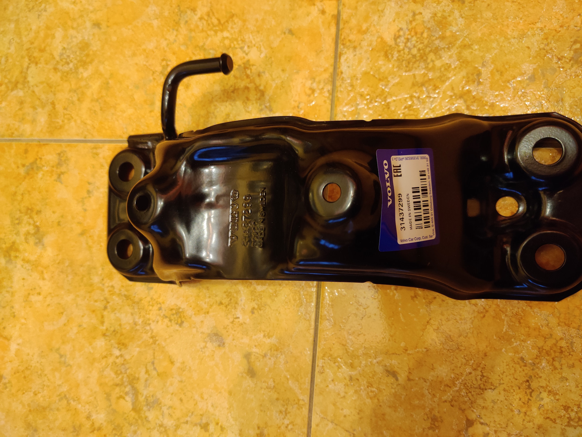

В таком состоянии было крепление подвесного подшипника:

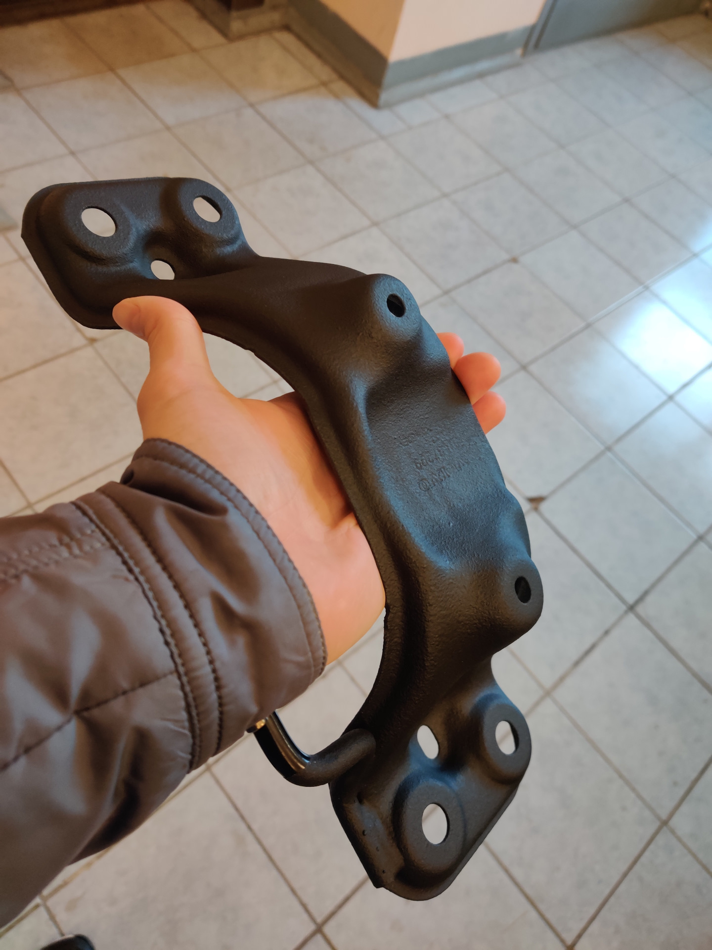

Пришлось купить новое:
Сразу же его покрасил Body950:
Все поставил, поменял масло с фильтром, как положено: со снятием кардана и т.д. Куча видосов есть, нет смысла рассказывать.

И тут на следующий день ошибка по DSTC, я думаю но е. твою мать. Сразу за видой, ошибка по давлению насоса… Предположительная причина: обратный клапан фильтра застряли в открытом положении…
Я тут же заказал оригинал (31325173) аж за 2300…
Как пришел, я снова в гараж на яму… Фильтр менял без снятия кардана… Та ещё процедура… Гемор полный.
В общем вернулся ко мне полный привод…
Никогда не ставьте Sollo… Оказывается полное говнище…
