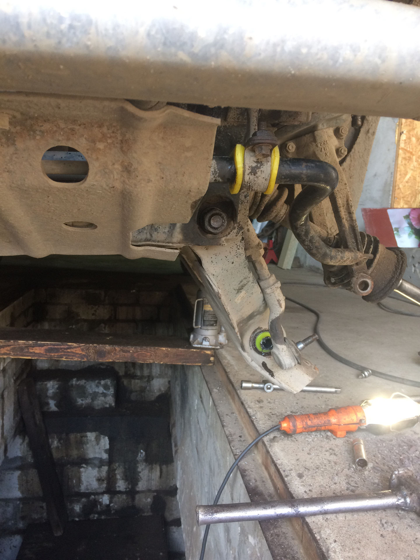

Перед зимой прошёл быстрый шмон подвески и так по кругу.
Значит передок: почти новые тормозные диски, колодки, игольчатые, полеуретановые втулки стабилизатора, рулевой внутренний правый наконечник.

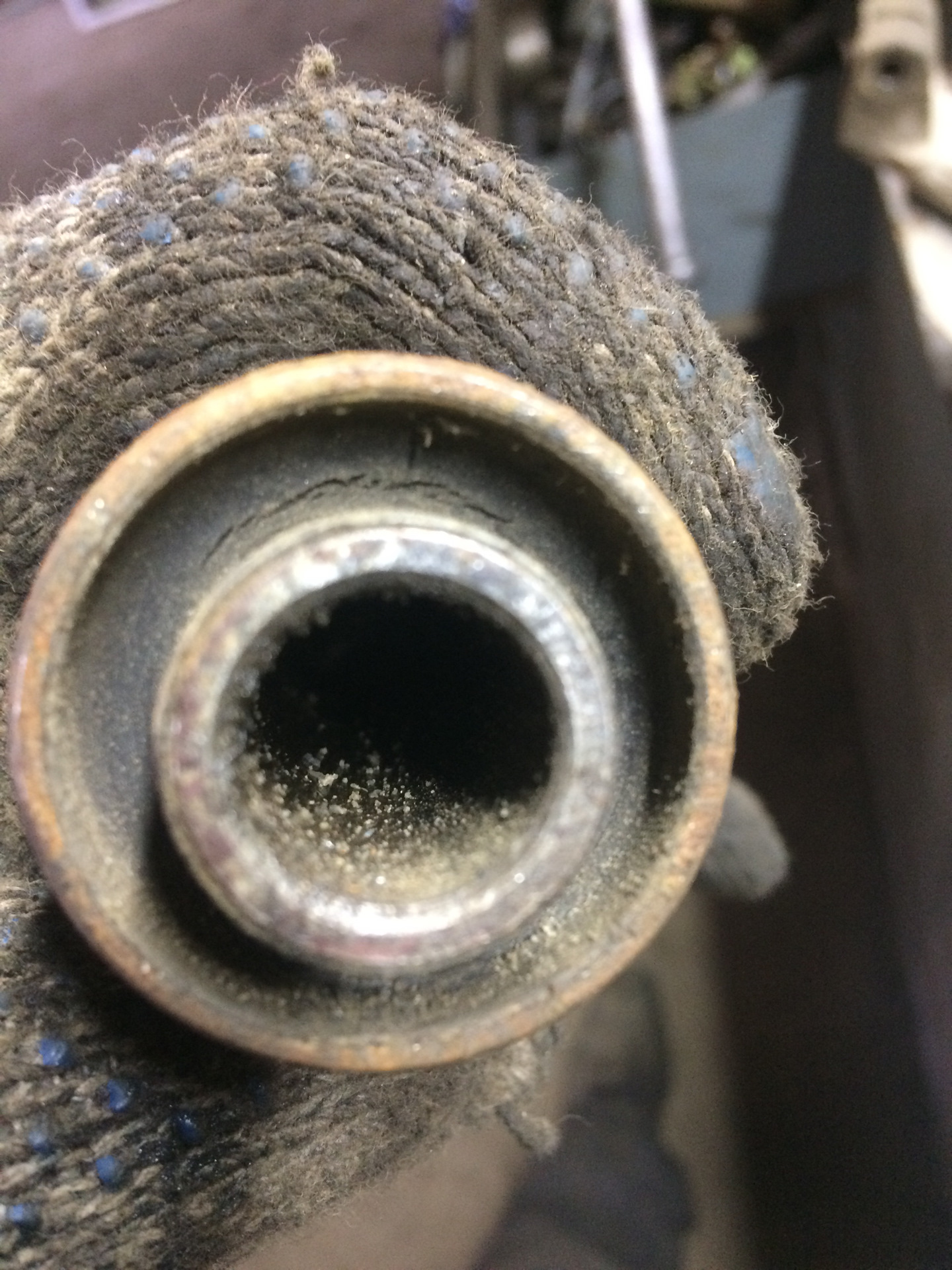

Сайлент длинный под вилку пробежал 10 тыс км и потрескался.
Вместо него Поставил полеуретаный, должен себя оправдать.
Также попали Сайленты на короткой тяге моста. Уплотнительной кольцо ДПРВ и светодиодные лампочки в ходовых огнях и приборке.
Пост больше получился как закладка о проделанной работе. Ничего особого и интересного, кроме Сайлента полеуретанового. Если отлично будет работать, Горыныча вкруг обую )))

У Точки ценник космос на втулки сайленты. И читал отзывы, совсем не лучше обычных, к сожалению.
Втулки отличные. Я их пользую как только они появились. Цену свою оправдывают. На заднем мосту у меня Х5, тоже нравится. Жду от этих тоже положительного отчета
А че за сайленты? Кто производитель, артикул может есть заказать на пробу)?
12063590 Точка опоры.
