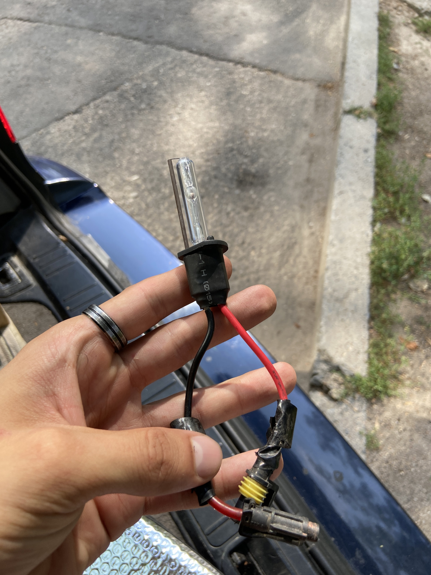

.Ближнего света, считай, не было. Поменял ксеноновые лампы. Замена элементарна: стягиваем провод, снимаем пыльник, проворачиваем лампу против часовой стрелки. Там фигурные вырезы по точкам, давно было дело, не фотографировал. Но что к чему понять, когда смотришь-все элементарно, не ошибетесь.
При установке новых, важно, не браться за стекло на лампах руками. Сборка в обратной последовательности.

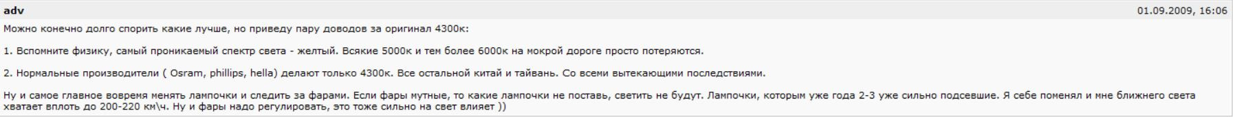

Стоял филипс D2s, купил и поставил Оsram. температура стандартная 4300 ( вроде так, эффект теплого лампового желтоватого оттенка). Те, что белее, имхо, красивее, но спектр освещения по самой природе для человеческого глаза близок к солнечному желтоватому оттенку. может субъективно, но есть такая инфа.
Освещение стало веселее, но фары лучше от этого не стали.Отражатели от времени мутнеют и тд и тп. Хоть полируй, хоть не полируй) Однозначно их скоро в топку и куплю новые хелла.

Привет, такое вот дело, как снять лампу?
Оно на столько плотно сидит, что нужно чуть ли не резать, а резать жалко)
Я не опытен в этих делал, знатоки, подскажите
Тоже всегда делал выбор в пользу 4300, но что касается общих моментов… Есть у нас в продаже OSRAM за какие-то невероятные $60 за лампочку (умножаем на два при замене), но при этом отражатель живее не станет, поэтому пока не решил судьбу отражателей — поставил LYNX за ~$15/шт
правильный выбор !
А кого свечения поставил 4300 или 5000 или 6000 ?
Которые в оригинале идут 4300. Остальные светят красивей, но свет в дождь больше теряется.
Капля в лампе уже матовая, она уже не светит как нужно
да.
