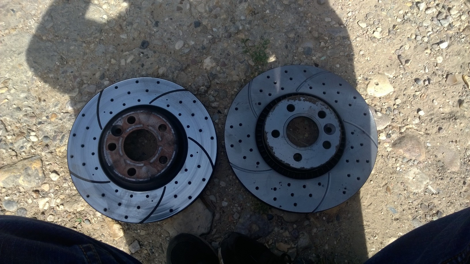

Конечно разница в этих доработках прямо пропорциональна их цене, я решил пойти бюджетным способом т.к. лишних денег не так много как хотелось бы, да и хоть тормозов лишних не бывает, но с моим двигателем что то дороже ставить я считаю бессмысленно.

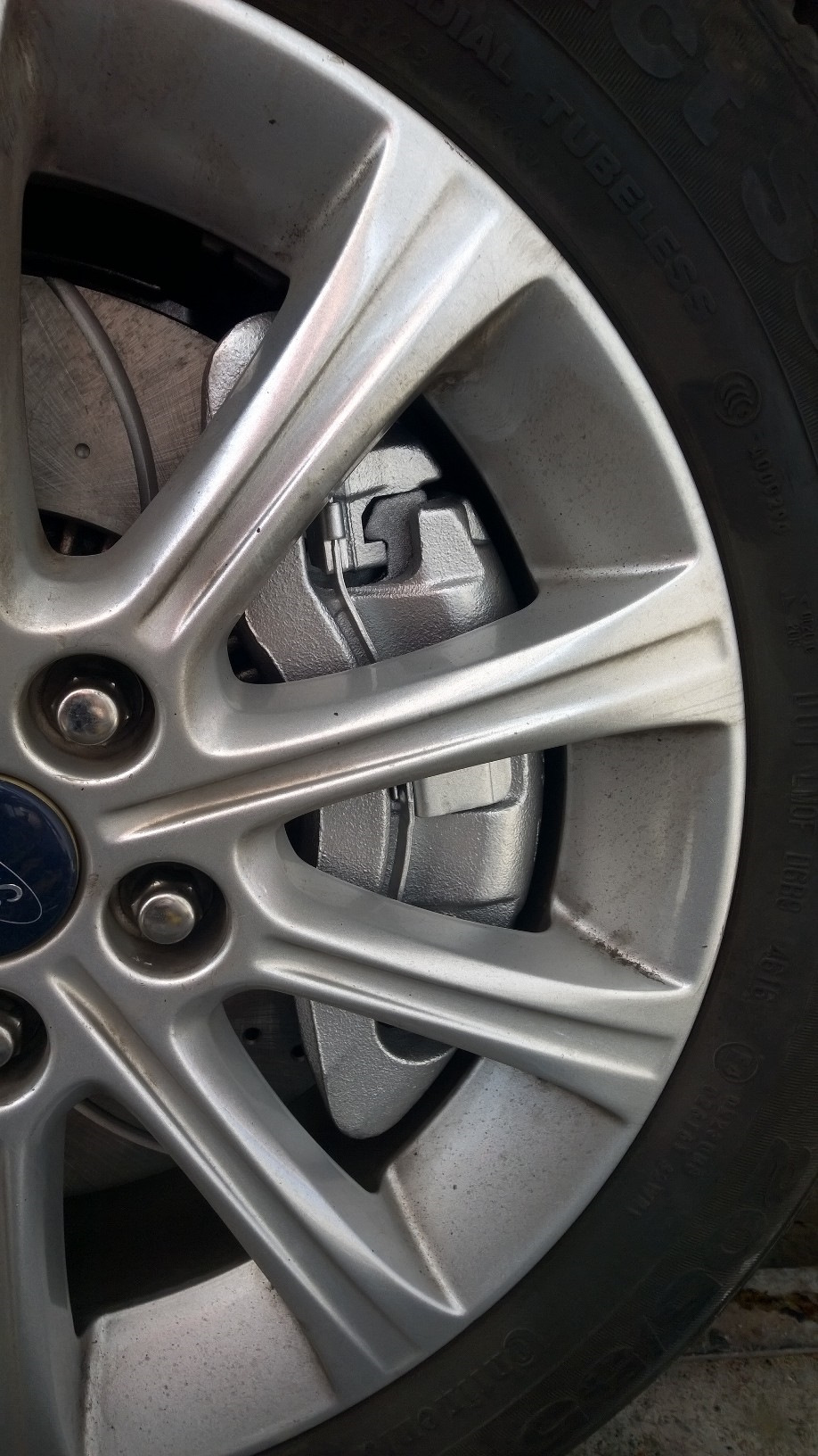

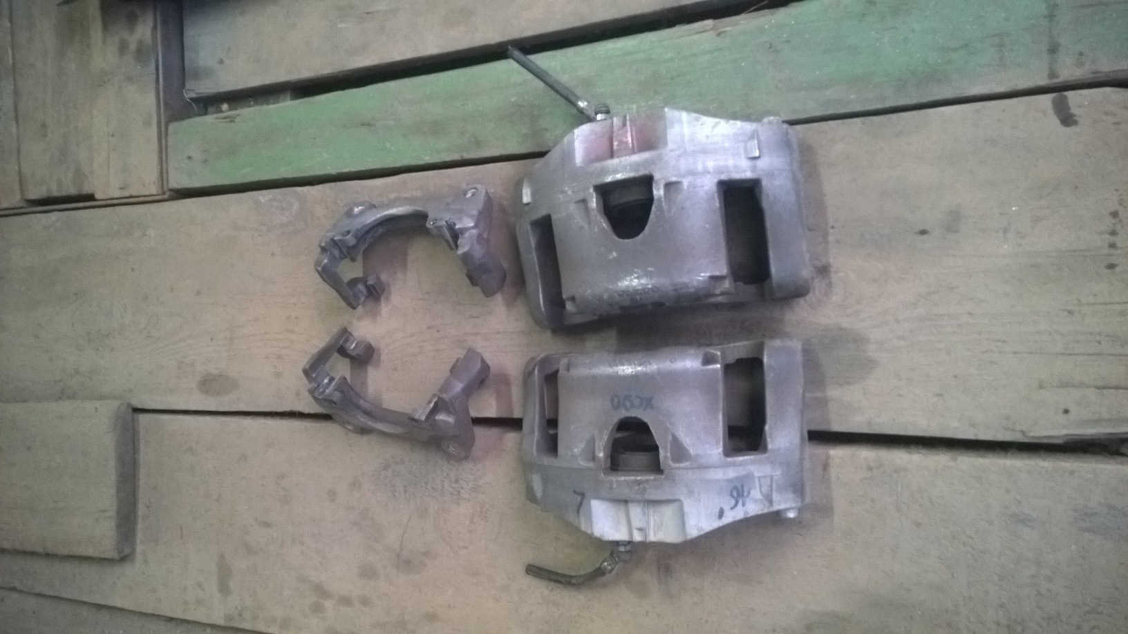

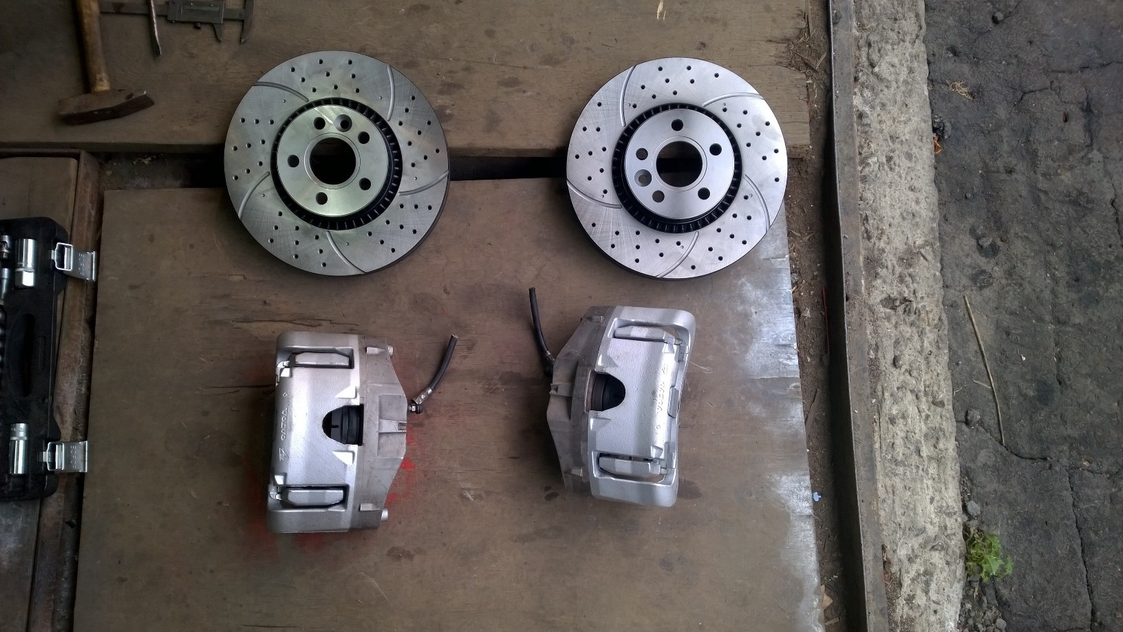

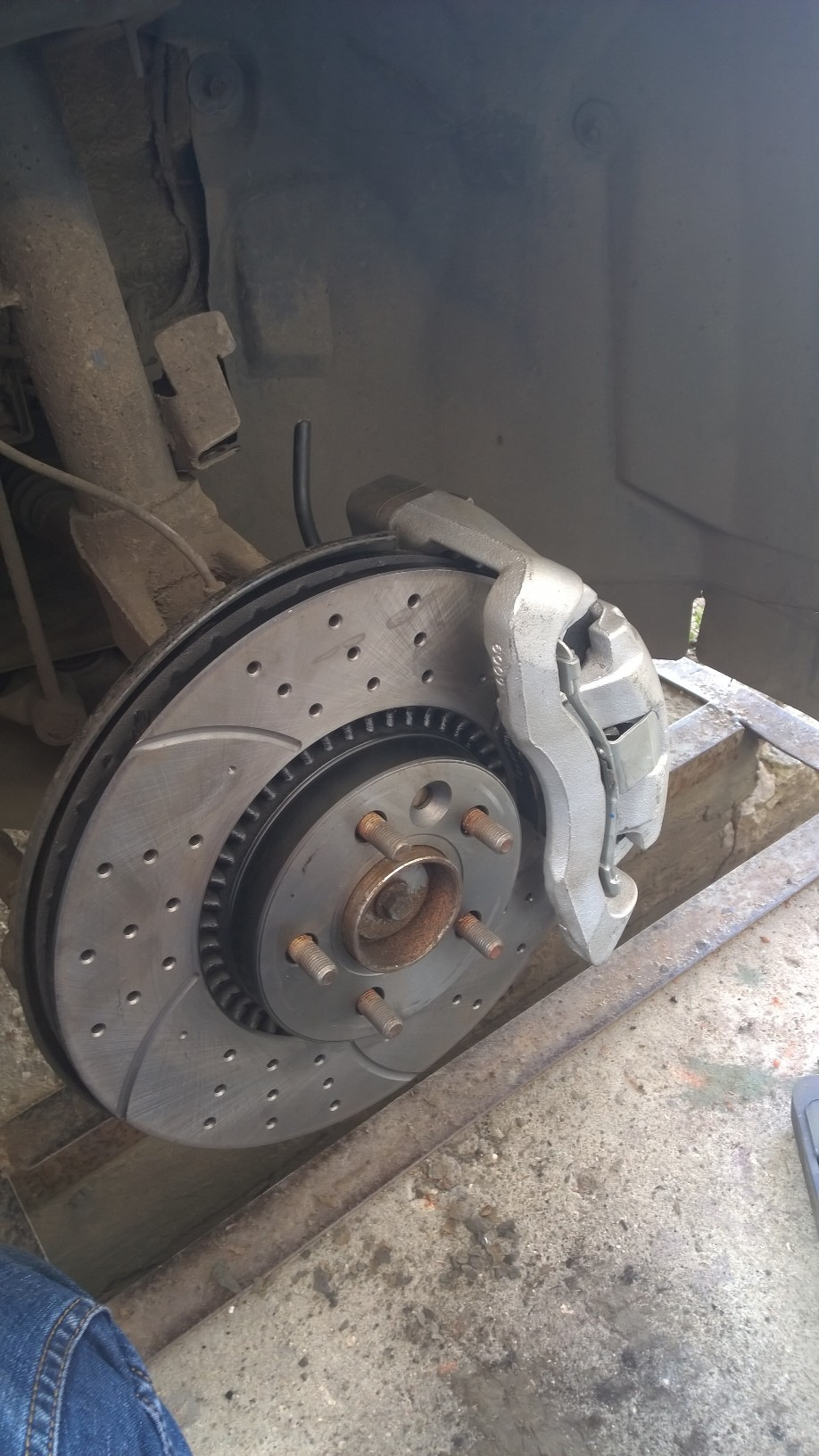

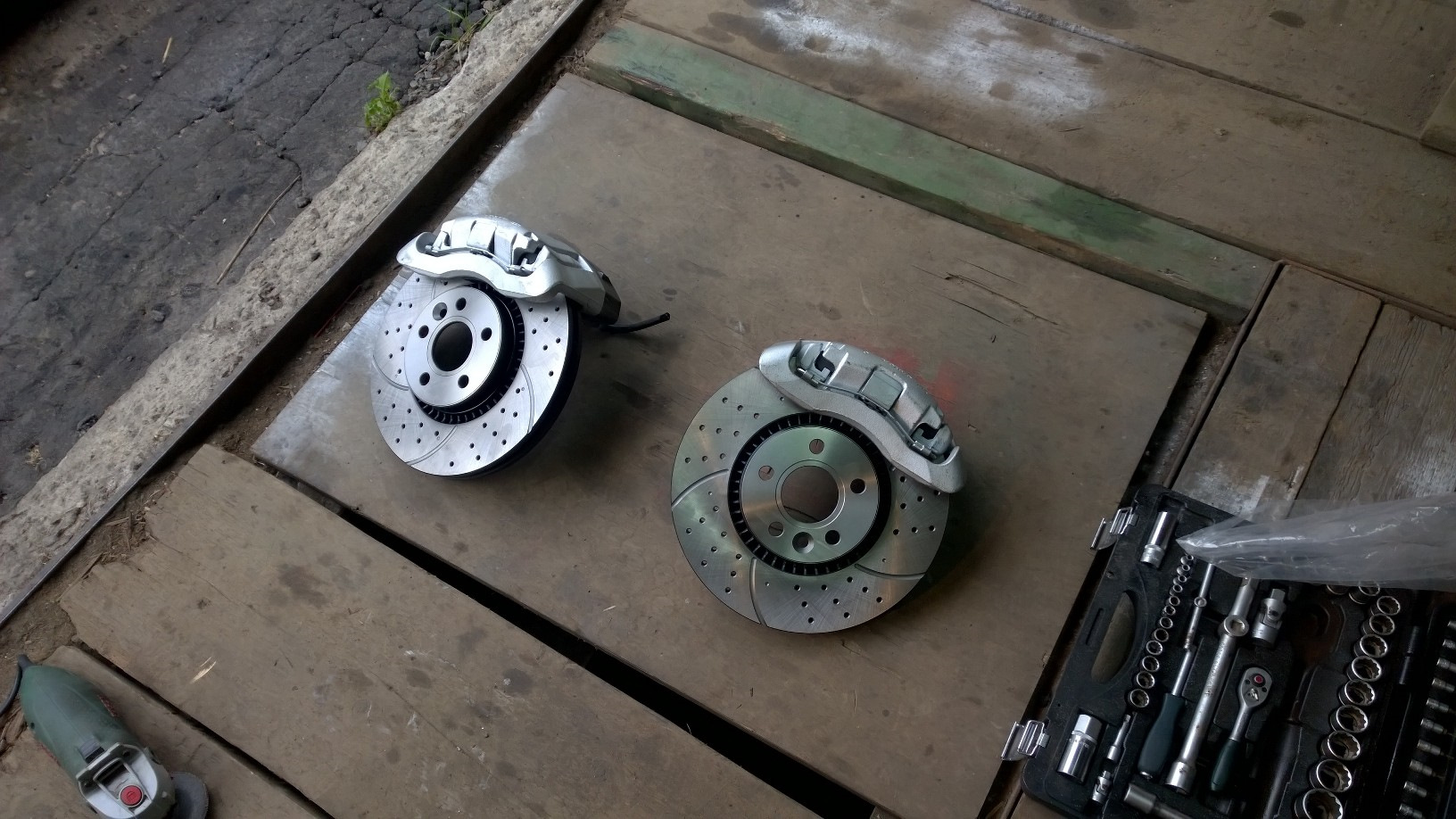

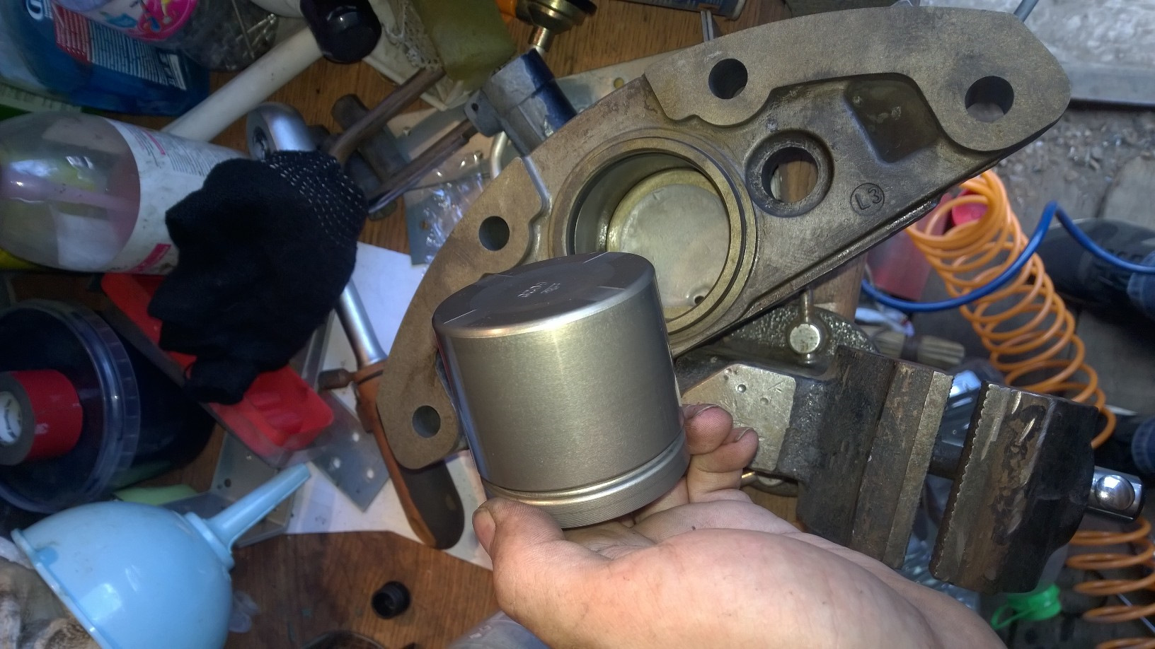

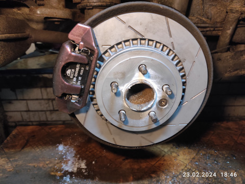

И так купил я 316 суппорта от VOLVO XC90 (БУ с разборки), и 316 диски для VOLVO XC70 (т.к. ЦО у 90 побольше и надо вытачивать переходное кольцо), колодки взял "керамику" Friction Master от X90, диски перфорацию GParts, за 40тыс что я проехал на данной связке со штатными тормозами они себя не плохо зарекомендовали как в торможении, так и в ходимости. Надо сказать, что мои тормоза забрал друг, и до сих пор на них ездит, пробег на них сейчас порядка 90тыс км и колодки пройдут еще тысяч 10.

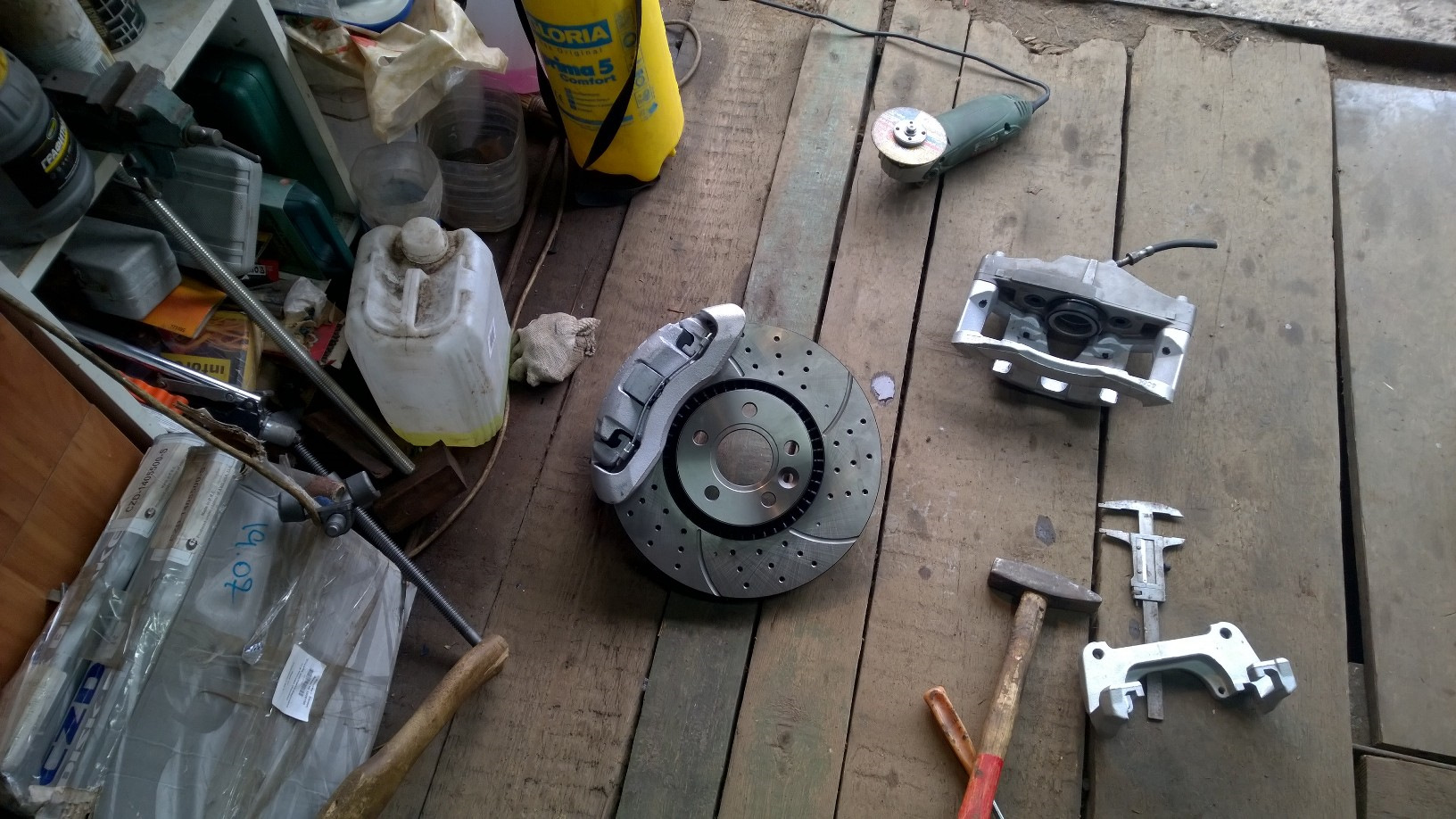

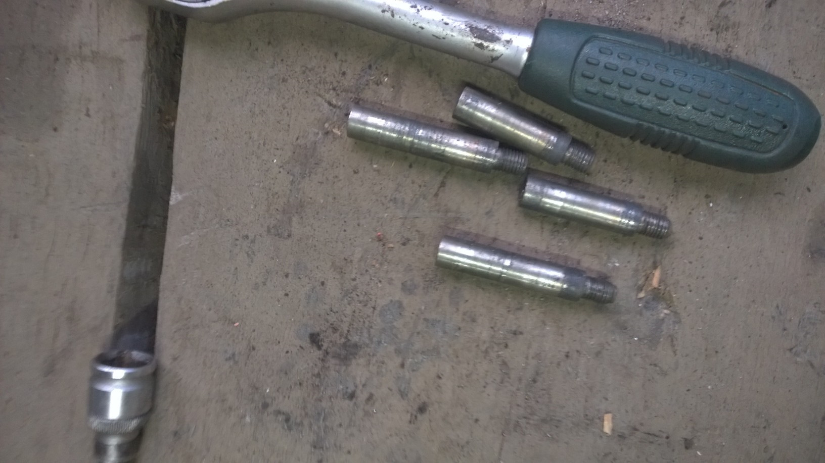

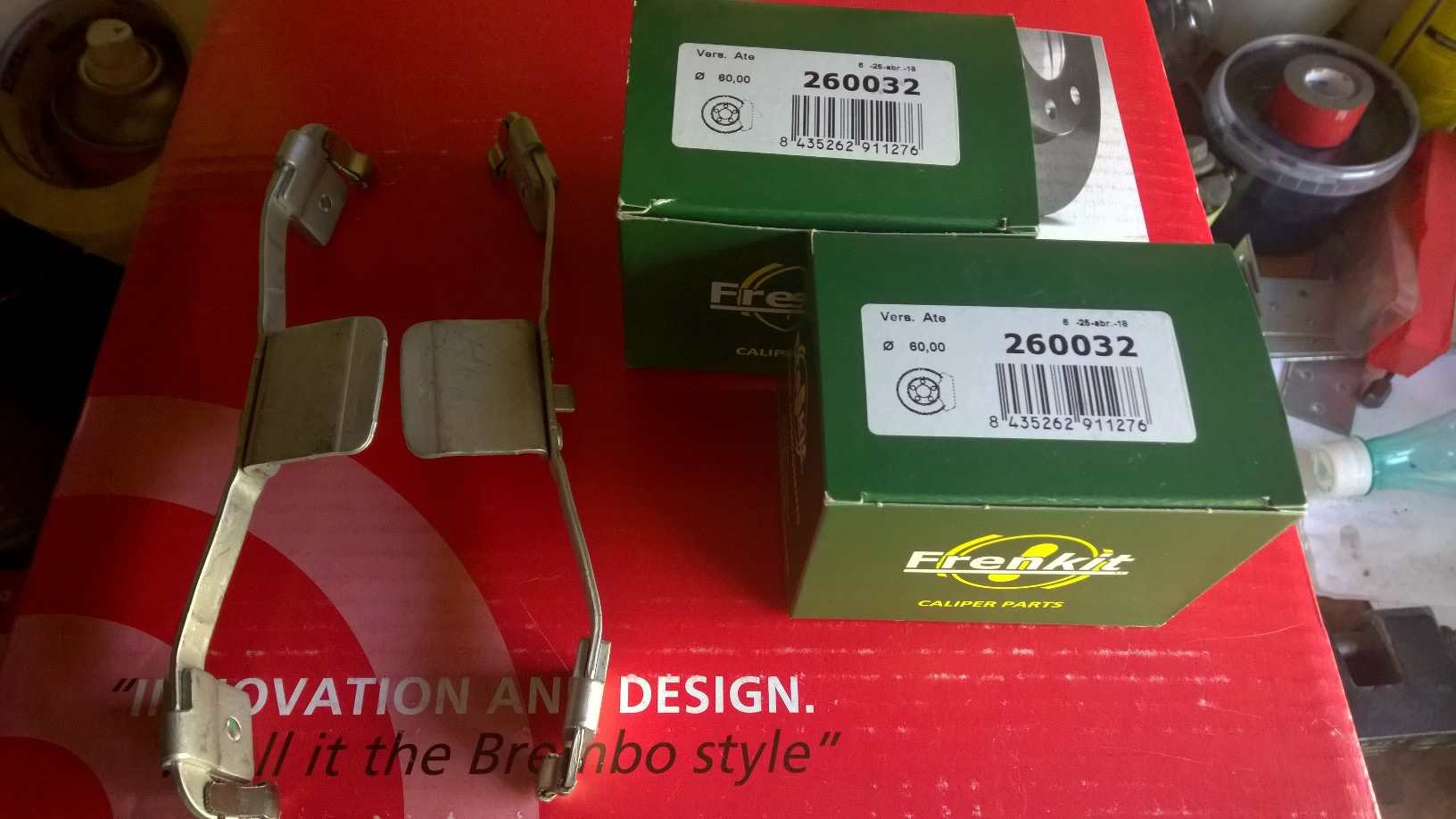

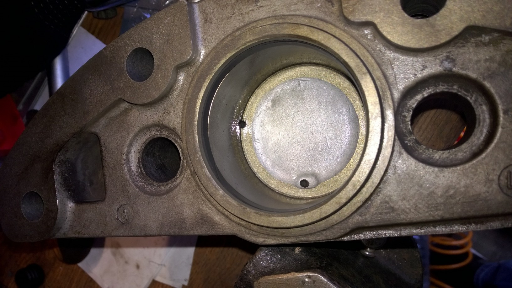

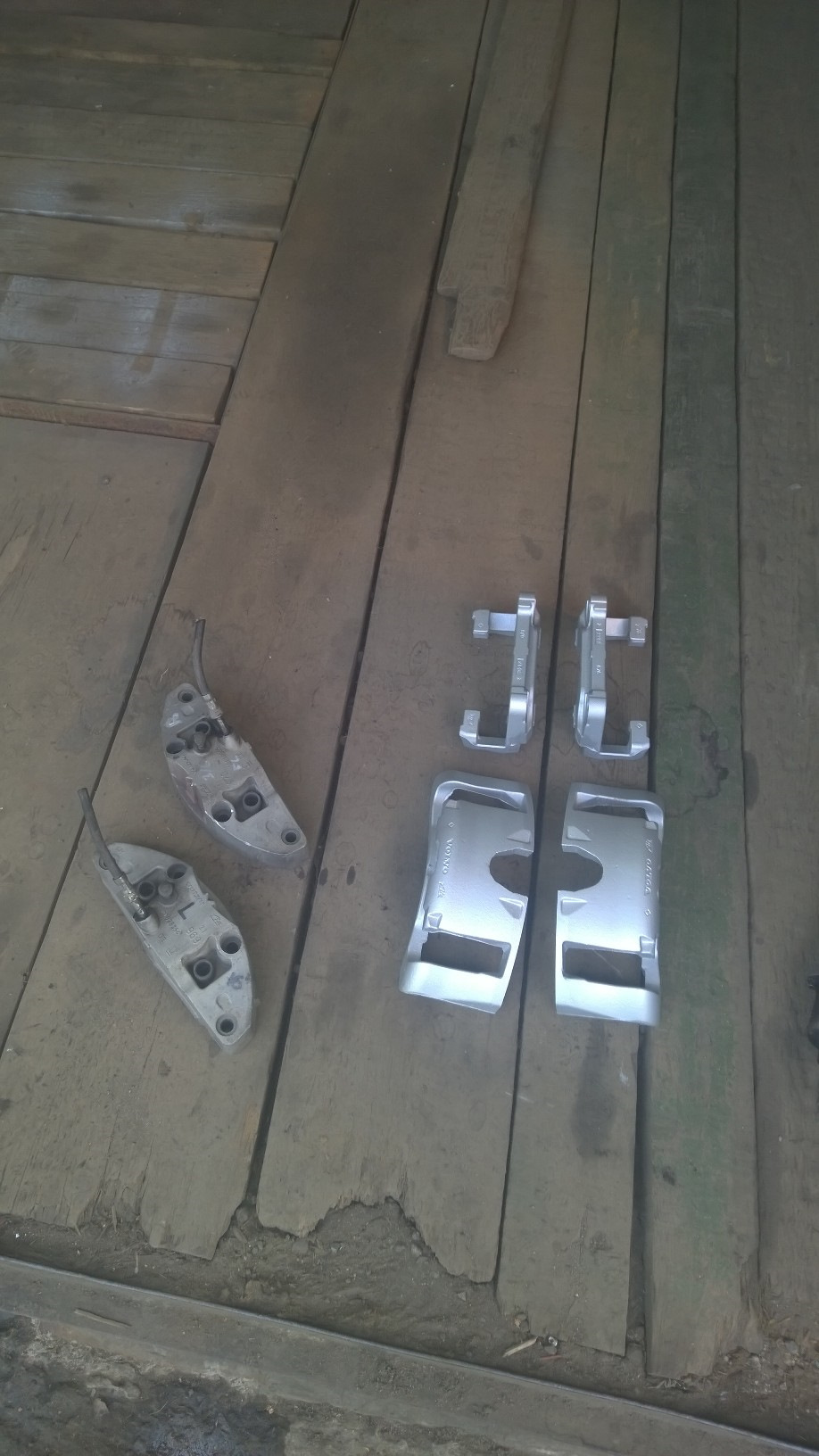

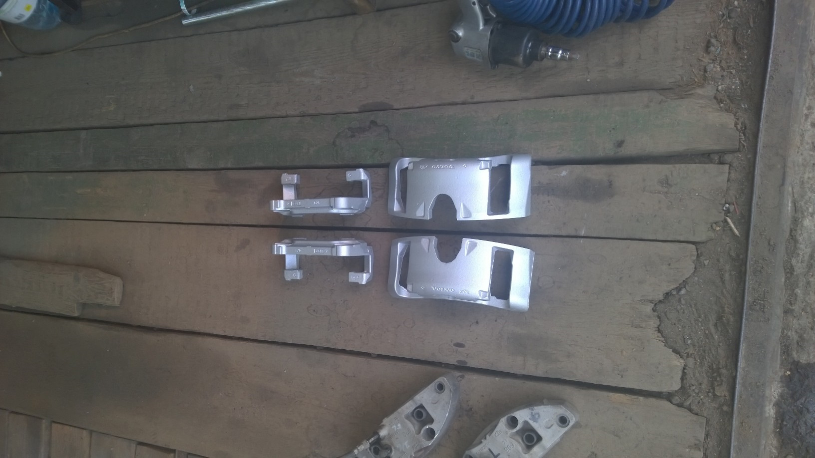

Так же перед установкой для себя перебрал, заменил направляющие, прижимные пружины и покрасил суппорта. Для скептиков покраски с баллончика скажу сразу, во первых раз в пол года при смене резины я их слегка освежаю, во вторых краска держится более чем достойно езжу уже 1.5 года ничего нигде не облупилось.

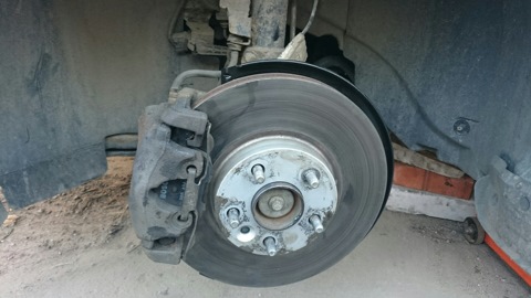

Ставить я решил сам т.к. по регламенту надо было менять тормозуху решил совместить приятное с непри…регламентными работами.
По установке: Все ставится болт он без каких либо переделок, тормозной шланг менять не надо он подходит родной фордовский, просто откручиваем одно и прикручиваем другое, после чего прокачиваем тормоза.
Почему я взял 316 диски? Да потому что летняя резина у меня на 16 дисках и на 336 тормоза у меня они просто не встанут. есть в планах переход на 17 диски на следующее лето, тогда возможно и перейду на 336 тормоза, тем более что мне для этого теперь только понадобится купить 2 скобы и новые диски, т.к. сами суппорта одинаковые. Плюс что вентиляционные отверстия у них выходят наружу и они не забиваются как это происходит со штатными тормозами.
Теперь о том зачем это все: Тормоза стали схватывать чуть лучше это сложно объяснить но это чувствуется, на пустой дороге я попробовал дать в кола с 80 км/ч машина остановилась примерно за 20м, по ощущениям внутри я реально повис на ремне безопасности испытав перегрузку, со штатными тормозами такого не было. На данный момент проехал я на них 40тыс км, остаток колодок порядка 70-80%, по поводу зачем оно мне в повседневной жизни — один раз благодаря им я смог остановиться и не разнести всю заднюю часть шкоды октавии водитель которой, очень внезапно решил пропустить пешехода, который был на другой стороне 4х полосной дороги.
И о самом интересном цена всего этого:
2 суппорта мне встали в 6000р по 3000 за каждый
колодки 2000р
Диски 5000р
Ремкомплекты и направляющие 2000р (но это не в счет т.к. это были мои хотелки)
Итого 13000+2000хотелок
Поменять штатные тормоза на новые это примерно 9000р (Да как не странно, но на форд диски и колодки тех же фирм дороже) Итого переплатив 4000р мы получаем более эффективные тормоза с возможностью их еще Более улучшить.

Приветствую) Подскажи, пожалуйста, под скобу никаких шайб не пришлось ставить для смещения?
Нет, все крепится по штату без всяких проставок
Ещё один вопрос) купил суппорта под 316 диск от s-max, на них сейчас по 2 болта м14х40 мм и у меня сомнения, не м12 ли сейчас на кулаке отверстия)))
Кулаки вообще на Мондео и s-max одинаковые по размеру болтов даже не заморачивался с этим поставил свои же болты и все, головка там на 19, но болт вроде м14, для м12 толстоват
Понял) спасибо. Если что просверлю значит, благо там сквозное без резьбы)
Добрый день. Скобы от Вольво покупали или фордовские ставили?
От Вольво
Такие же на freelander 2 подойдут?
По идеи да, тормоза у нас вроде как одинаковые, а так у владельцев фрилендеров надо узнавать
Обычно все ставят на два поршня, но они дороже и более редкие

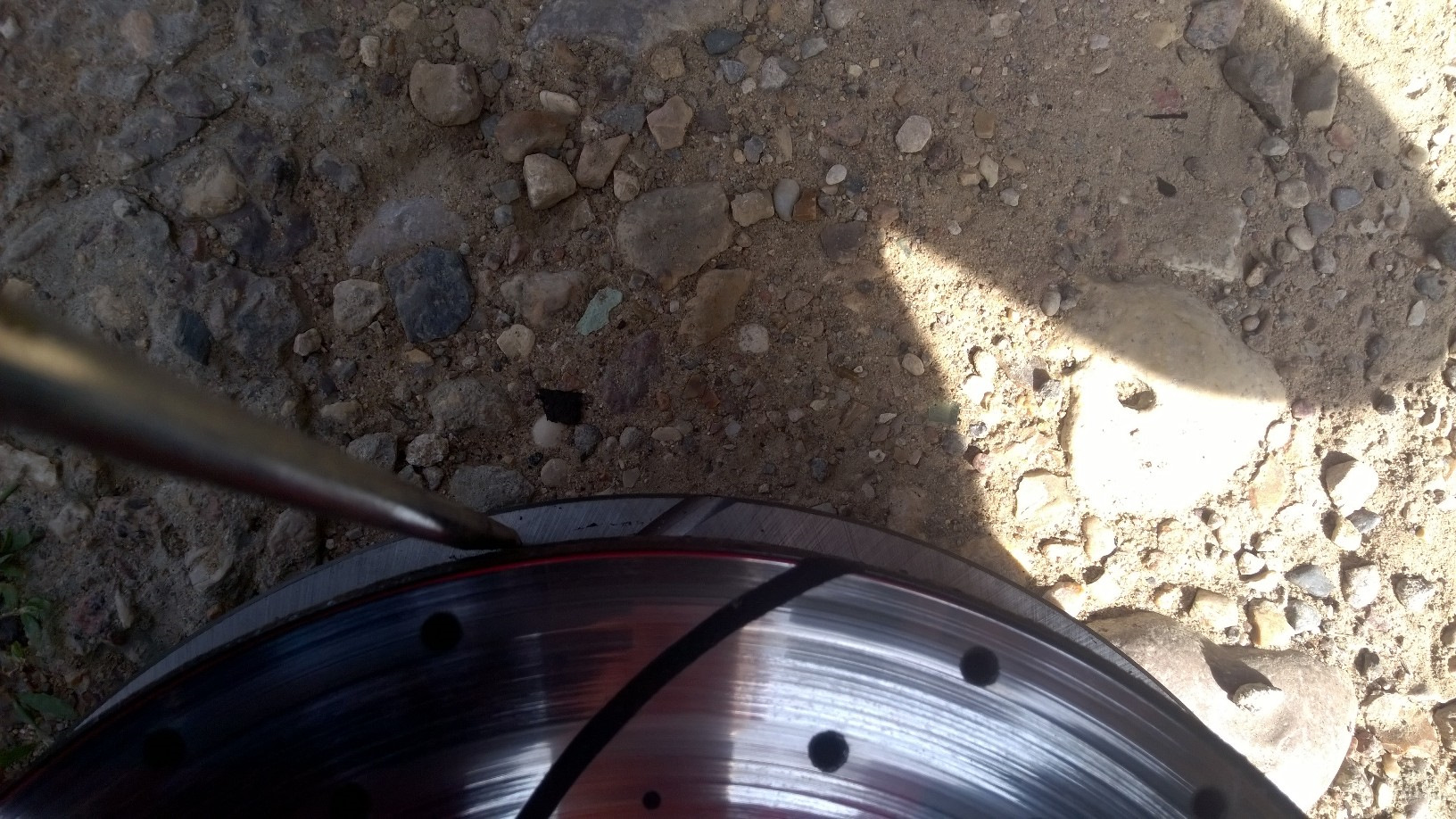

Привет! Подскажи пожалуйста как себя показали эти диски с перфорацией! Колодки сильно быстрее стачивают? Шумят?
Да нормально, диски как диски ничего особенного, колодки стачиваются так же как и с обычными, при торможении шумят но не критично.
Понял. Спасибо большое! Тоже себе такие хочу поставить

Че за диски брал?
GParts
Куда тепловой отвод?
Наружу, в записи есть фотографии
По чем они?
2 года назад были 5000 комплект

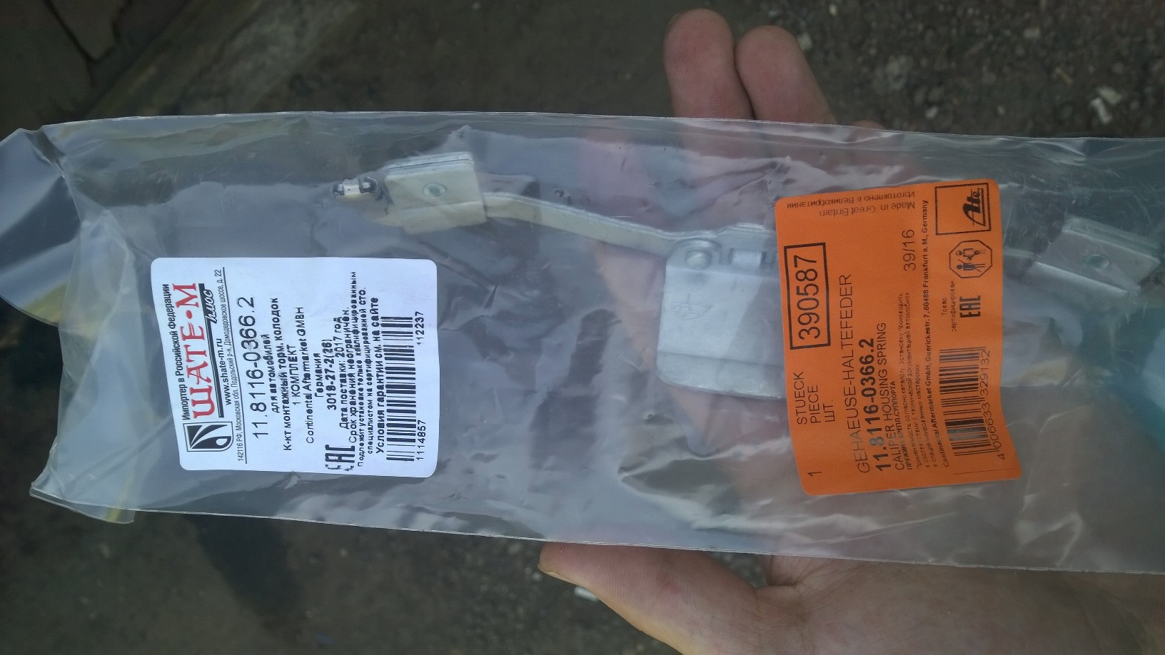

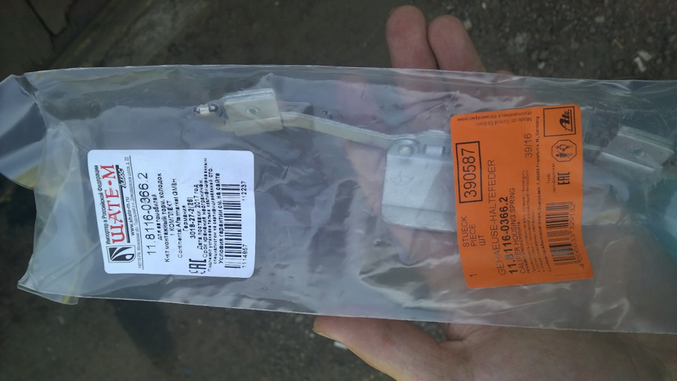

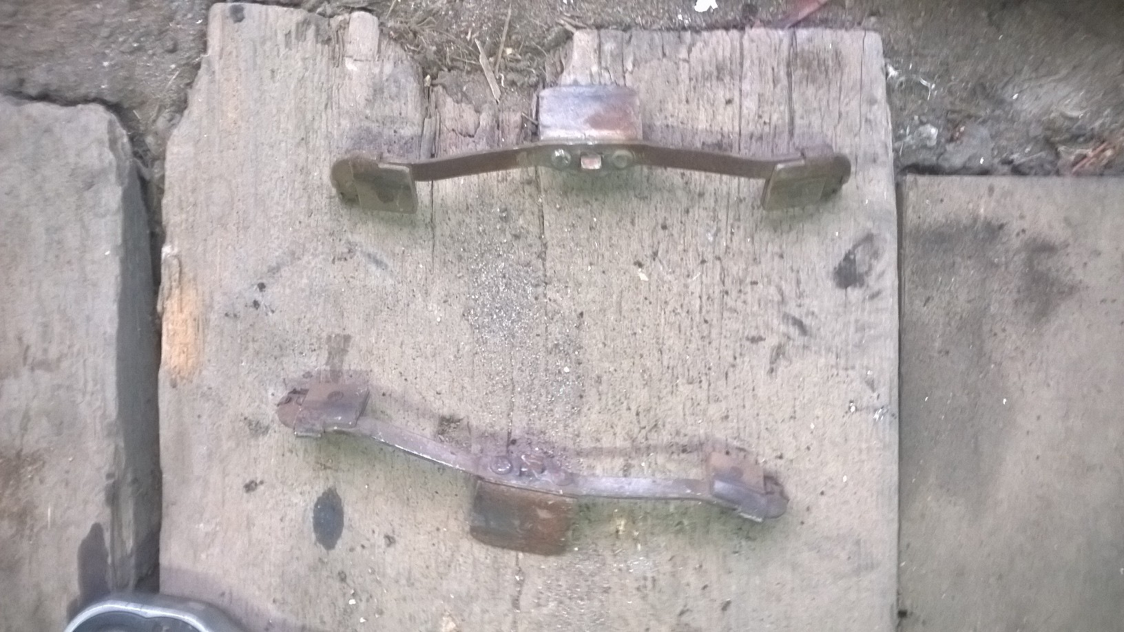

сомневаюсь что получится скобы найти отдельно, был у меня комплект 320мм тормозов от куги2, а там оказались неподходящие к нам скобы. я скобы отдельно по вменяемой цене найти не смог.
На фото новая скоба ате в упаковке с кодом
А цена?
Цену точно не помню но вроде что то около 700р за пару
Это подарок, б.у. не нашёл, а новые стоят как комплект б.у. суппортов вместе с дисками.
sobol558
Скоба, это та часть которая крепится к поворотному кулаку, а в пакетике пружина суппорта.
Почему то я подумал про пружинку, а скобы продаются бу по 1500 за штуку на сайте евроавто допустим
Это полезная информация) спасибо!

Подскажи пожалуйста код дисков и колодок
колодки CMX1003 вольво хс90 (на хс70 другие)
Диски VO30769061SE
Диски же получается там направленные? По этому коду идёт один диск? Как купить что бы они были разнонаправленные? Или это код на комплект?
В экзисте автодоке и тд просто заказывается 2 диска приходит комплект
CAT02
В комплекте правый и левый диск. На торце есть обозначение L и R. Интересно автор когда ставил, обратил внимание?
Так вот я хотел такие заказать, но код то один, в магазине не дали гарантии что придут правый и левый.
