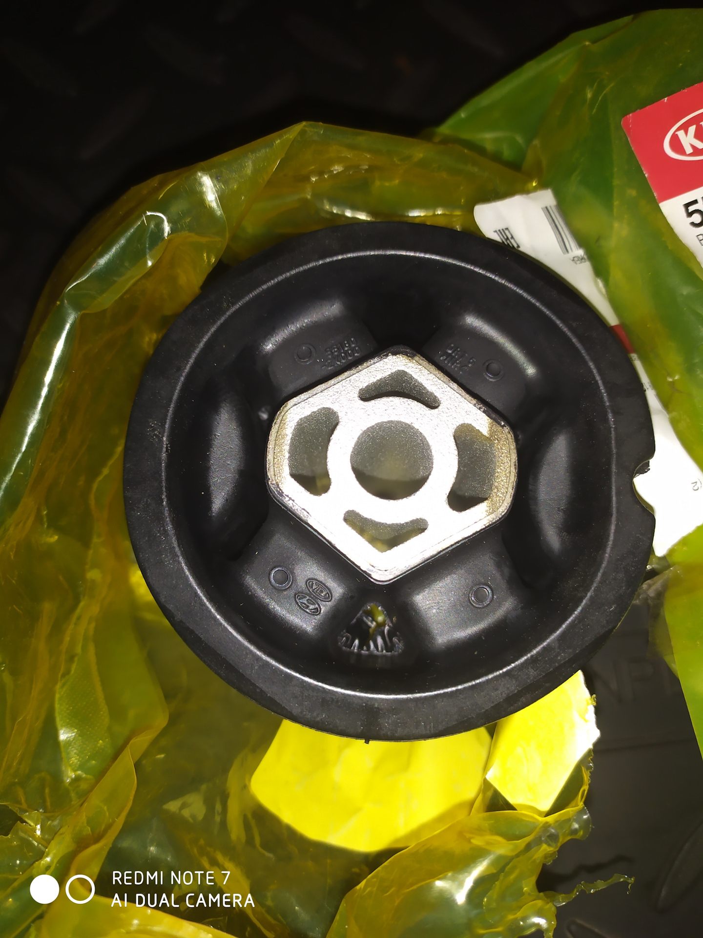

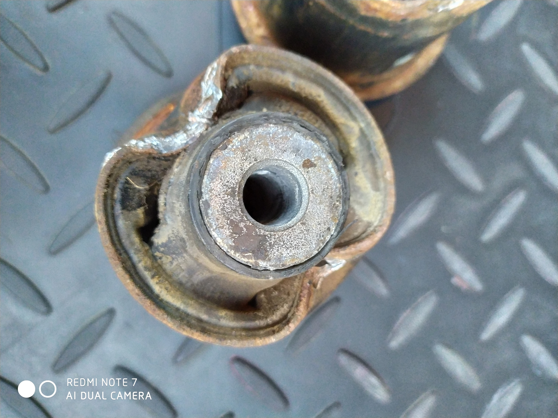

Всем доброго времени суток! С приходом осени заметил, что при проезде лежачих полицейских слышится противный скрежет в районе заднего сиденья с пассажирской стороны напоминающий звук трения металла об металл. Поиски источника завели меня сначала под обшивку задней двери, затем под заднее сиденье, под обшивку багажника… И каждая раз этот ужасный звук возвращался снова и снова. И тут меня осенило, попробовал пошатать авто из стороны в сторону и о чудо! Звук один в один! Для устранения попробовал смазку дверных механизмов в балончике. Его хватило ровно на три дня. Утром четвёртого дня звук повторится снова по нарастающей. Далее в ход пошла силиконовая смазка. В инете много видео о том как шприцуют сайленты и тем самым избавляется от назойливого скрежета. Я не стал так заморачиваться и просто попшикал через трубку на сайлент. Звук ушёл и наступила тишина.

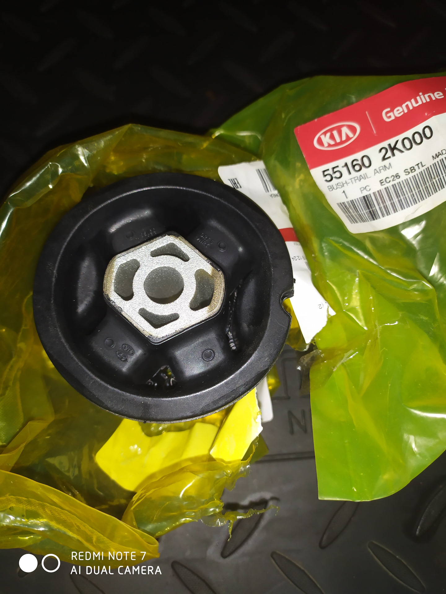

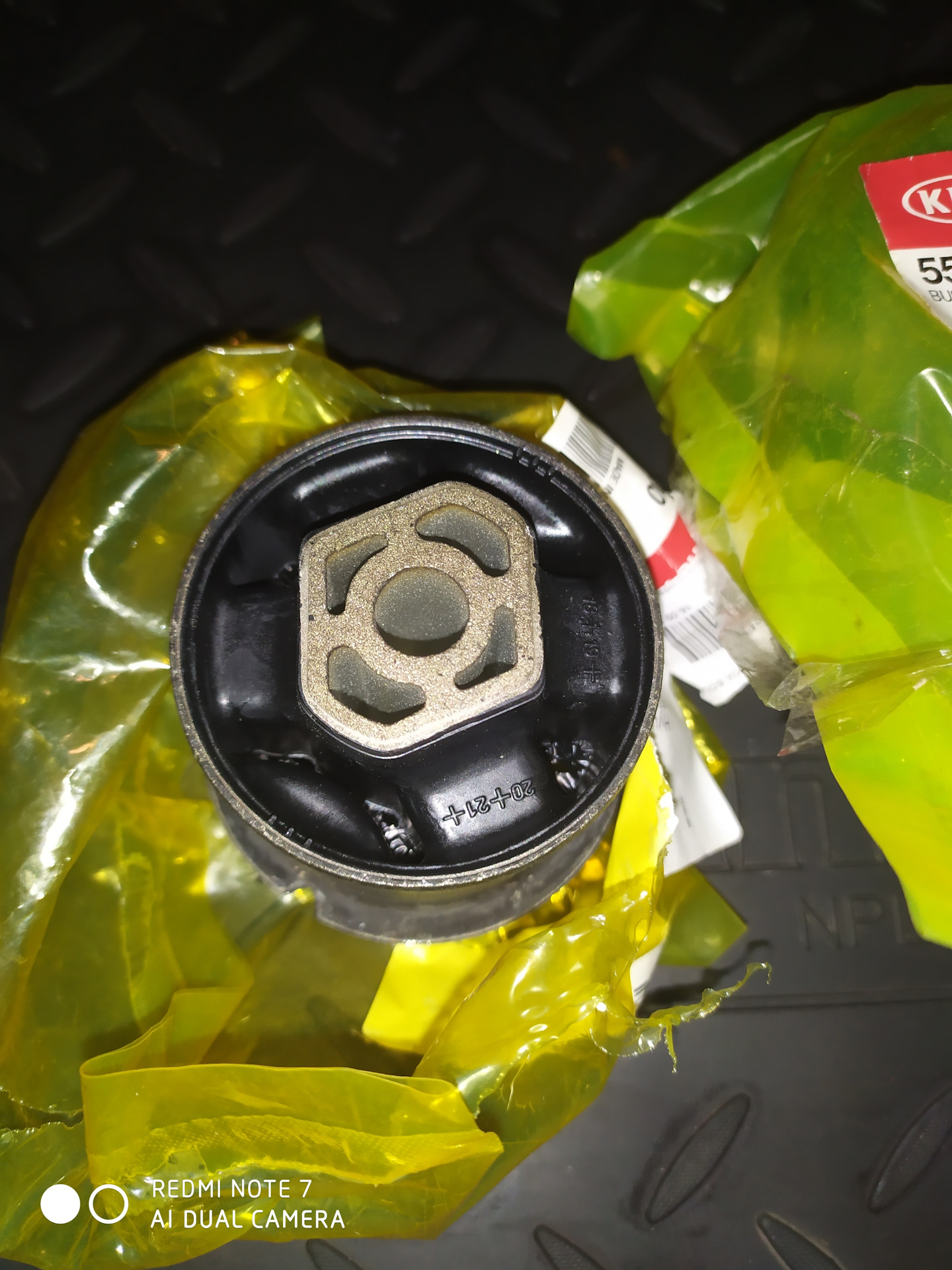

Но все равно понятно, что проблема не ушла, а лишь замаскирована на время. Решил поставить сайленты от киа соул арт. 55160 2k000, по внешнему виду они намного надёжнее благодаря внутренней втулке в форме ромба, провернуться ей внутри резины будет намного сложнее.
Замену делал на сервисе. Сайленты обошлись мне в 30$ за пару, работы по замене ещё 45$. Ещё одно немаловажно, родные оригинальные сайлентблоки стоят порядка 50$ за комплект. Видимо на соуле нет таких проблем с ними, спрос небольшой и поэтому и цена ниже.

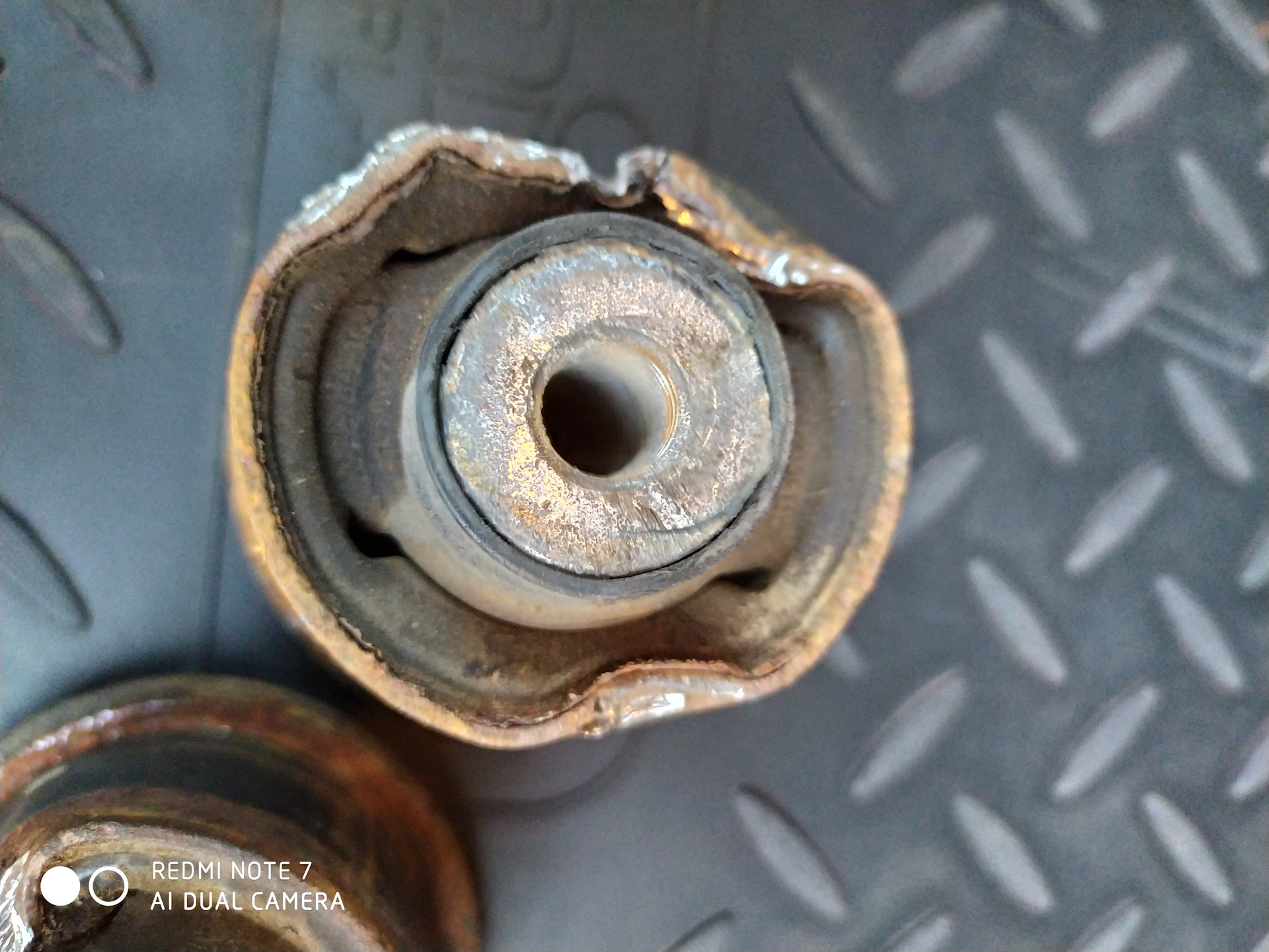

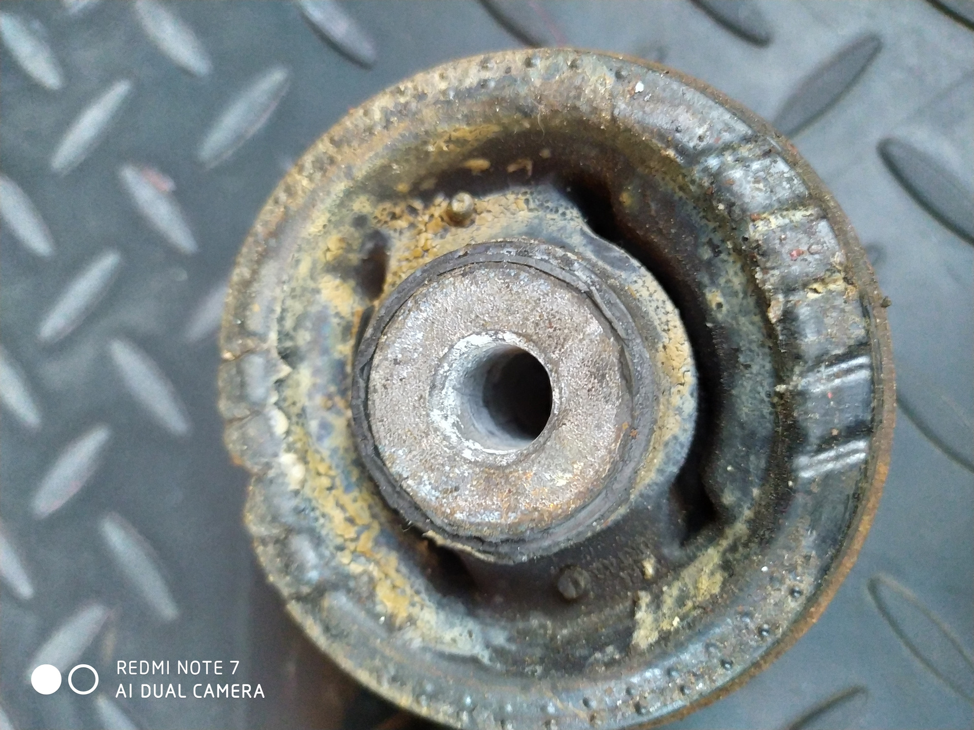

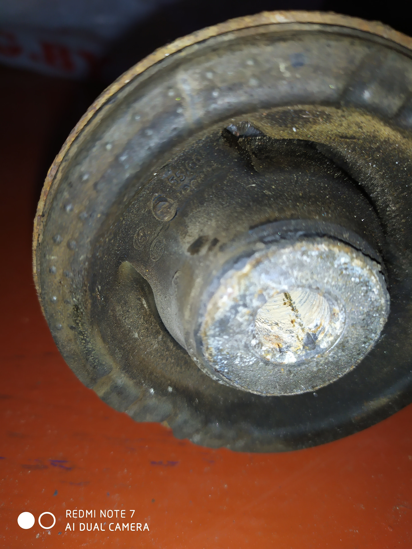

По поводу взаимозаменяемости. От киа соул сайлентблоки подошли идеально. По всем постановочным размерам они точь в точь сходятся с оригинальными. Единственное отличие это то, что они чуть длиннее оригинальных около 3-4 мм. Но на установку это никак не влияет. Стали как родные без всяких доработок. Поэтому однозначно рекомендую к установке. Вся работа заняла 4 часа. В родных старых сайлентблоках отслоилась внутренняя втулка от резины и начала жить своей жизнью. Отсюда и противные звуки скрежета.
После замены прокатился за город, протестировал поведение авто за скорости. После 100 км/ч значительно снизилась болтанка кузова, авто идёт более уверенно. И самое главное тихо)) Всем добра и ровных дорог)

Здравствуйте. Сайлентблок от Стула длиннее. Не помните случайно как прессовали его, лишняя часто торчала с одной стороны или симметрично по чуть чуть обе стороны

Семи по себе резиновые блоки ещё живые, не плрваны были и без трещин. А вот втулка внутренняя отслоилась ещё…
И у тебя тоже, земляк?
Да, сайленты приказали долго жить)) сами по себе они целые были и не надорваны, но втулка внутренняя отслоилась и крутилась внутри. Из-за этого на лежачих был скрип сильный. На новых внутренняя часть надёжнее выглядит

Подскажи, по этому артикулу они идут парой или один?
Один идёт. Нужно два заказывать
