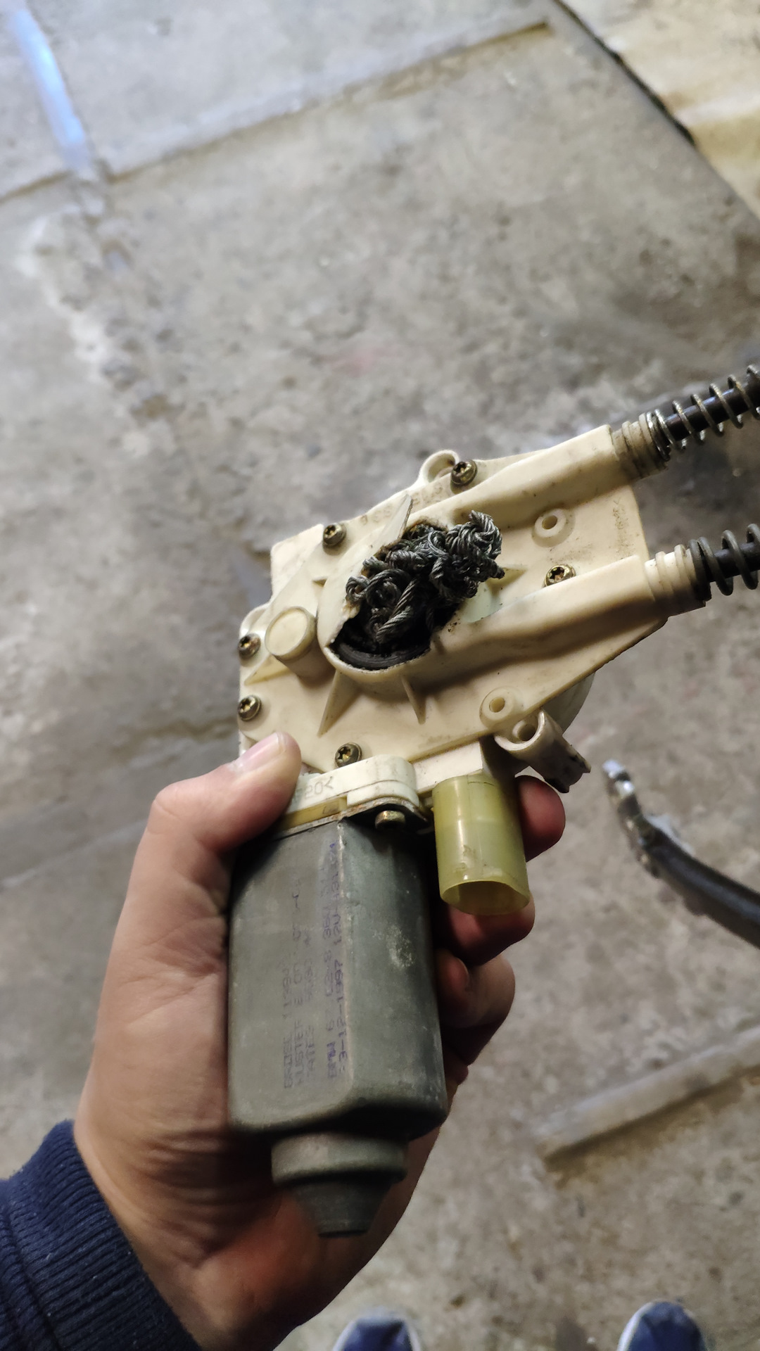

Комментарии 5
Я думал у меня одного жеваный трос)
У меня на двух дверях так)) стодкнулся с этой проблемой только на бмв, на других где ни ездил, этой проблемы не было)
2500 на разборке и никаких проблем)
Или купить трос и прямыми руками вставить его)
