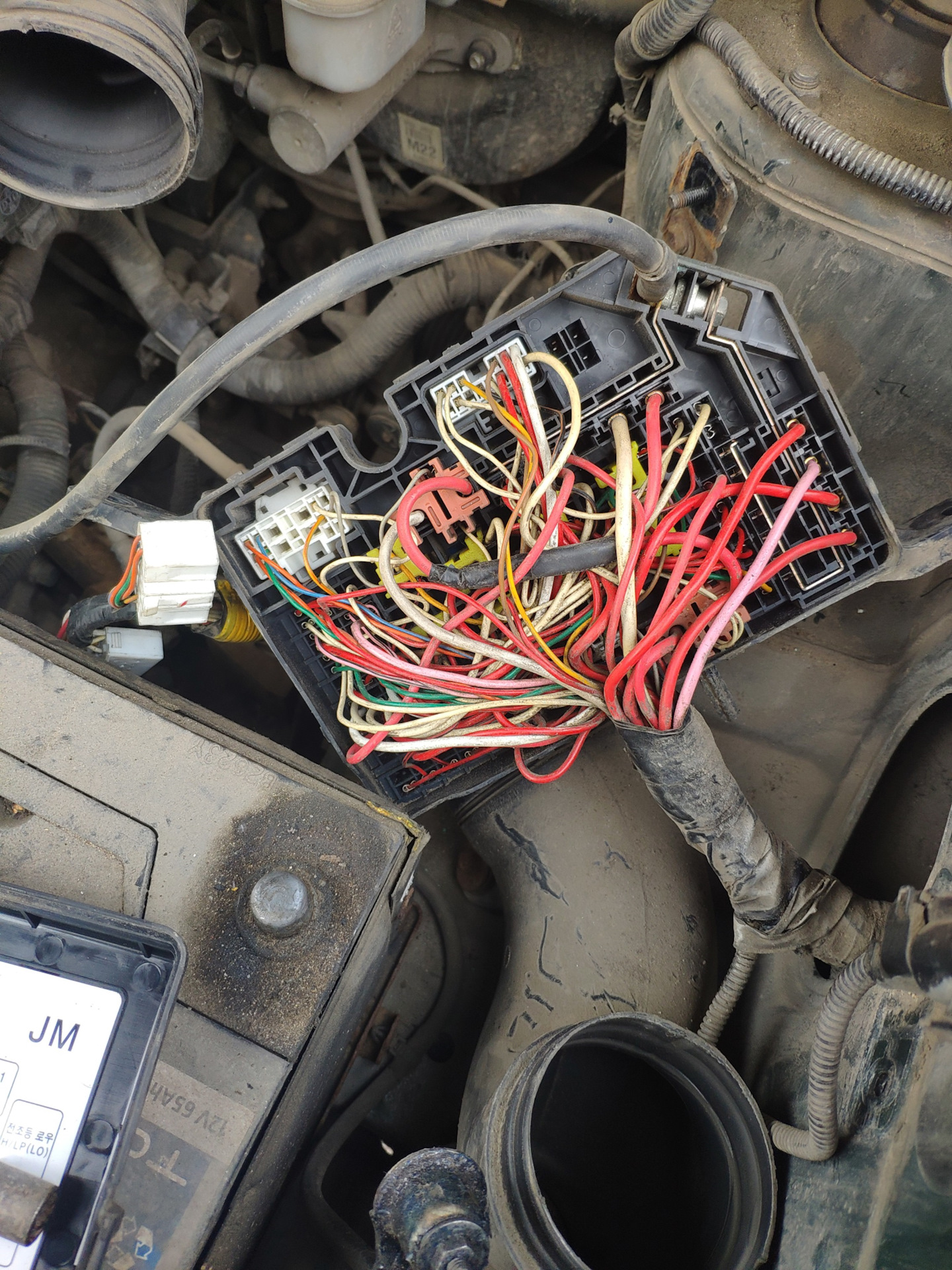

Малая часть владельцев не сталкивались с таким последствием собственного раздолбайства (и низкой адаптацией корейского автопрома к соленому дерьму, которым в России поливают дороги), как отвалившийся проводок в блоке предохранителей.
Пришло и мое время!
Прошлым летом заглядывал в дырку в крыле и все откладывал проклейку отверстия на потом. Но машина решила по другому. Правда подвела красиво, не зимой в -40 в 1000 км от цивилизации, ни на светофоре в пробке на Тверской, ни в дождь посреди МКАда, ни на Крымском серпантине в +30.
Подвела как и должен подводить Тушкан: дома во дворе на асфальте, теплым осенним днем при попытке уехать на дачу, на которую ехать то и не особо хотелось!
Итак: стартер крутит, машина не заводится.
Какие причины лезли в голову ?
1) Глюк сигнализации, ибо не горит значок иммобилайзера
2) Бензонасос сгорел, ибо его не слышно
3) Отгнил проводок в блоке предохранителей, ибо есть такая заводская болячка у Тушкана
4) Другой пи*дец, ибо машина уже не девочка
Почему я понял что это не бензонасос?
1) Раньше он работал нормально, паленый бензин не лью, фильтр меняю вовремя.
2) Не горит машинка с ключиком на значке приборки, а это ошибка питания иммобилайзера.
Почему я решил что дело в блоке предохранителей, а точнее в питании злосчастного реле Main?

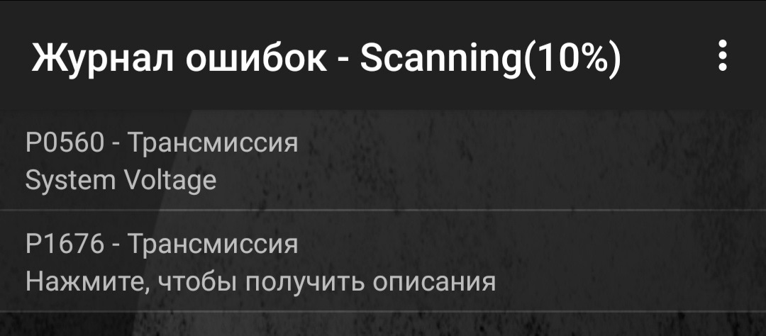

1) Bluetooth адаптер с АлиЭкспресс за 5 долларов (кстати полезная штука, всем советую с собой возить) показал ошибки P0560 и P1676
2) Гугл сказал что:
Код Р0560 появляется, если напряжение на контакте "37" колодки контроллера ниже 9,2 В
Код P1676 появляется если нет напряжения на иммобилайзере
В итоге сняв блок, я…не обнаружил отвалившихся проводов. Поснимав разные реле, не обнаружил окисления на их ножках.
Потом решил углубиться, и как хирург, раздвинув плотное сплетение разноцветных сосудов-проводов, обнаружил 2 проводка с окислением, которые решили прямо сейчас оторваться и остались у меня в руках. Дальше была долгая попытка понять откуда они, из каких реле. Проводов так много что откуда отвалилось еще двое, просто не видно.
Один черненький с Main — питание имобилайзера, второй красненький с реле сигнала…
Про сигнал отдельная тема. Два года подряд он не работал и никто не мог найти причину.
Была попытка менять контактную группу в руле на новую, прозванивались сами дудки, была даже мысль сменять их на волговские…
Самая сложная жопа была дальше. Выковырять старые закисшие клеммы и вставить новые.
Собрав все назад и заклеив отверстия армированным скотчем, машинка как ни в чем не бывало завелась и просигналив забытым за 2 года звуком гудка была готова к дальнейшим путешествиям!
