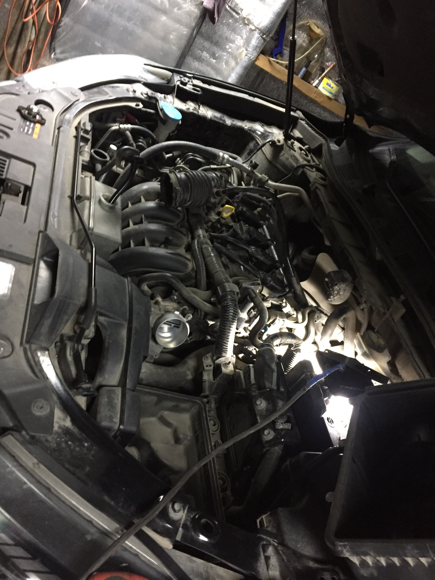

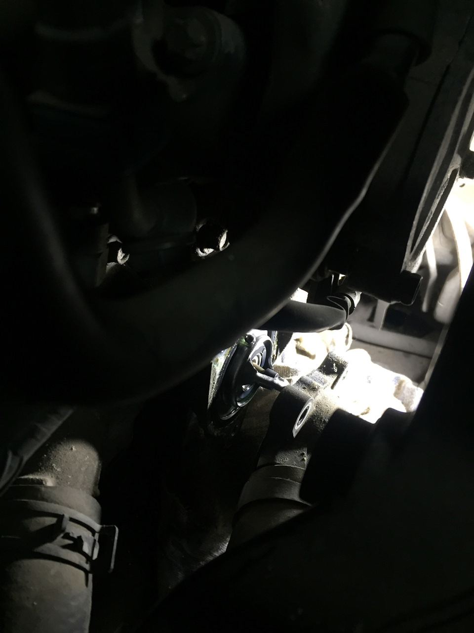

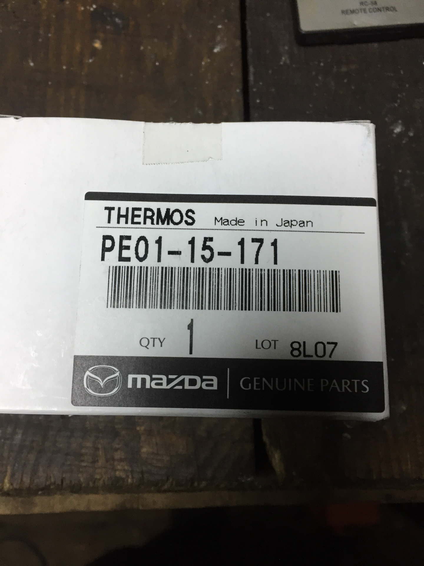

Сегодня произвёл замену термостата, короче мешаю тачке работать😂не скажу что были позывы, но в мыслях постоянно(((не может машина так долго греться!для успокоения души взял да заменил, термостат брал оригинал ))собрал все обратно, все проверил, все везде сухо, но толком ещё не проверял изменилась суть прогрева или нет)но на душе стало не много спокойнее)
Запчасти на фото: PE0115171

Патрубки не трогал при прогреве авто?
Трогал верхний тёплый нижний нет
Ну значит все норм было)

Так проверь старый. Вскипяти в ковшике с термометром, и посмотри при какой температуре начинает открываться. Обычно эти термостаты со временем начинают открываться позже обычного и не в полную амплитуду
Я то думаю что он не закрывался (
Так и глянь в текущем состоянии… Но обычно это проверяют не заменой термостата, а патрубки радиатора щщупают :) Благо если есть еще и ELM то можно довольно точно поймать температуру открытия фактическую.
