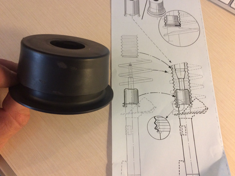

По инструкции Koni заглушку амортизатора надо снять с оригинальных амортизаторов при замене.
Одна заглушка валялась у меня в гараже (после первой замены амортизаторов), а вторую видимо уверенно проипал. С очень большим трудом ее нашел, а как запчасть она не существует. Поэтому рекомендую перед тем ка выкинуть свои старые амортизаторы снять эти заглушки, вдруг когда-то решите поставить коней.

Выяснился какой парт номер у загулушки амортизатора? Не хочу то со старого аморта снимать
Если та на что одевается пыльник, нет. Их не бывает как запчастей отдельно.

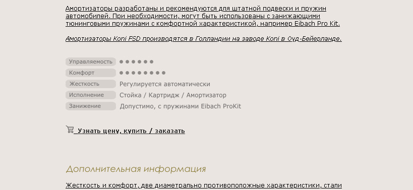

Привет. Эти амортизаторы подойдут под пружины эйбах с занижением? Не в курсе?
Привет! Да допустимы с занижением. www.koni-rus.ru/07_fsd/index.html
Спасибо, не попадалась инфа такая на глаза.
