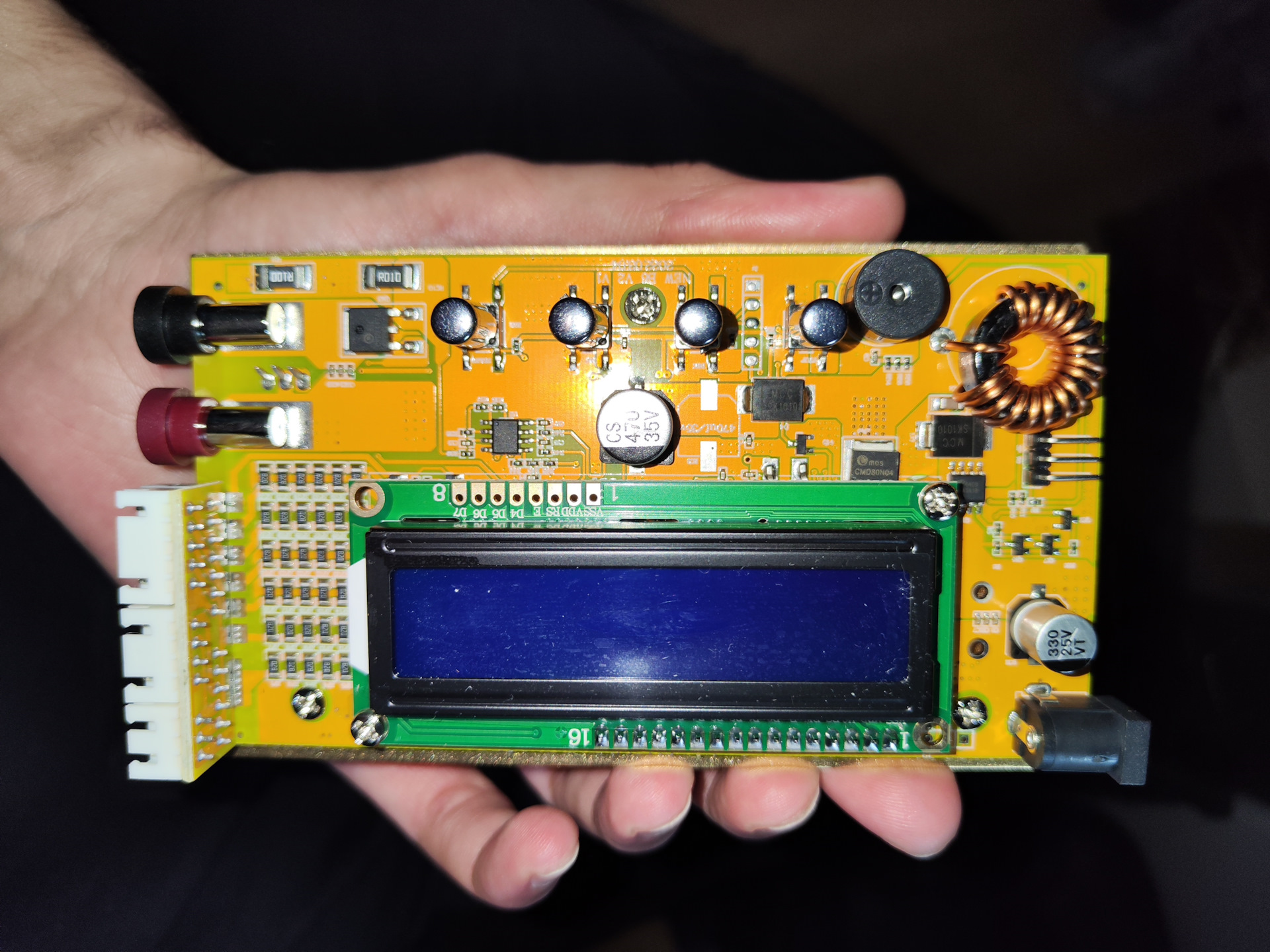

Второй у нас — HTRC B6 V2 gold. Этот я взял себе на замену "синего", НО…

Фото внутренностей "золотого"
Тут живет процессор ST stm8s207.
С одной стороны "золотой" круче. Но не так все хорошо, как хотелось бы. 1. Он умеет определять внутреннее сопротивление батарей. Но только литий! А мне например нужно никелевую батарею померить((( К тому же одну он не хочет, а только сцепку, подключенную к балансному входу. Те функция бесполезная. 2. Не умеет затемнять дисплей как "синий". 3. Умеет LiHV 4.35V, но его умеет и "синий". 4. Умеет заряжать SmartBattery, хорошо, но пока не надо)) 5. Жесткий косяк! У "золотого" неправильно работает таймер(возможно из-за отсутствия внешнего кварца). За 8 реальных минут "золотой" показал 8 минут и 30 секунд! Те итоговый результат замеренной емкости будет неверным! Проверено! 6. Например у "синего" при токе около ампера врет вольтметр на 0,02 вольта. При токе 100мА(конец заряда) врет на 0,01 вольт. Ну бог с ним)) А вот "золотой" врет на 0,1 вольта! 7. По отображению тока оба примерно одинаковы, но тут нужно учитывать сопротивление контактов и проводов…

Тоже приобрел V2 версию, действительно завышает показания вольтметра на 0.1., как можно откалибровать?
Никак. Эти 0,1 "падают" на токовом резисторе. Если его заменить на другой номинал, то неправильно будет ток мерить. Такова реализация…
